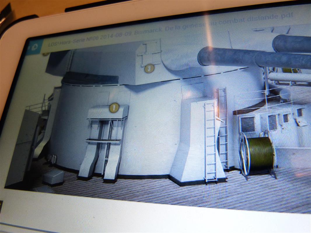

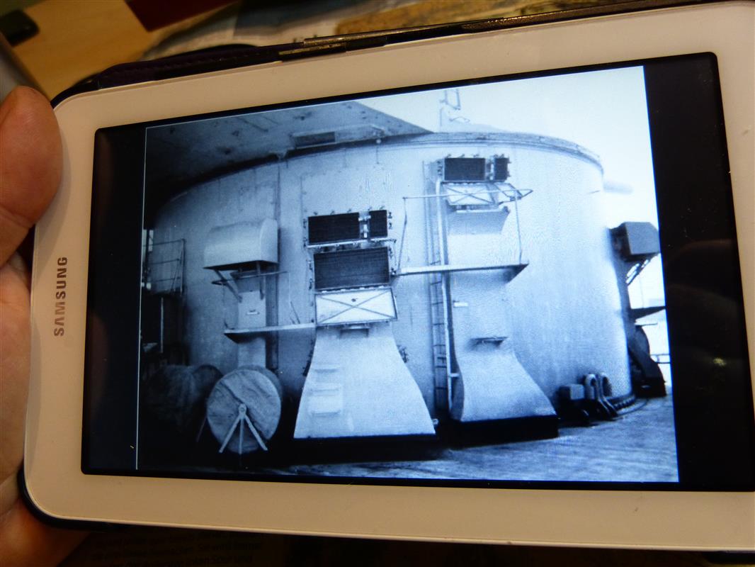

Zuerst also zu den sogenannten Barbettenlüftern, von diesen hatte die BS an Turm B sechs und an Turm C acht. Letztere blieben unverändert. Die vorderen wurden im Januar 41 optisch total verändert. Das hatte damit zu tun, dass bei den Probefahrten überkommendes Seewasser Schäden an den E-Messern Turm A verursachte und auch teilweise in die Lüfter einlief. So wurden im Turm A die E-Messer samt Hauben ausgebaut und mit Stahlplatten dichtgesetzt und ferner eben diese Barbettenlüfter verändert. Zum einen in der Höhe etwas eingekürzt und teilweise komplett überarbeitet.
Hier sind die alten Ausführungen bis Dezember 40 zu sehen:
Turm B steuerbord https://www.historyphotos.org/wp-conten ... pOklYZppZo
Turm B backbord https://www.historyphotos.org/wp-conten ... ZukmYZppZo
Hier die neuen
Turm B steuerbord
Turm B backbord
…und der Vollständigkeit halber:
Turm C steuerbord https://www.historyphotos.org/wp-conten ... ZujmYZppZo
Turm C backbord https://www.historyphotos.org/wp-conten ... ZuilYZppZo

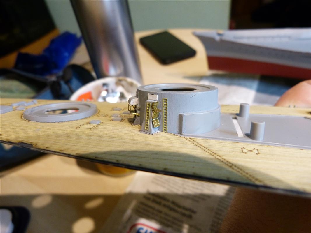

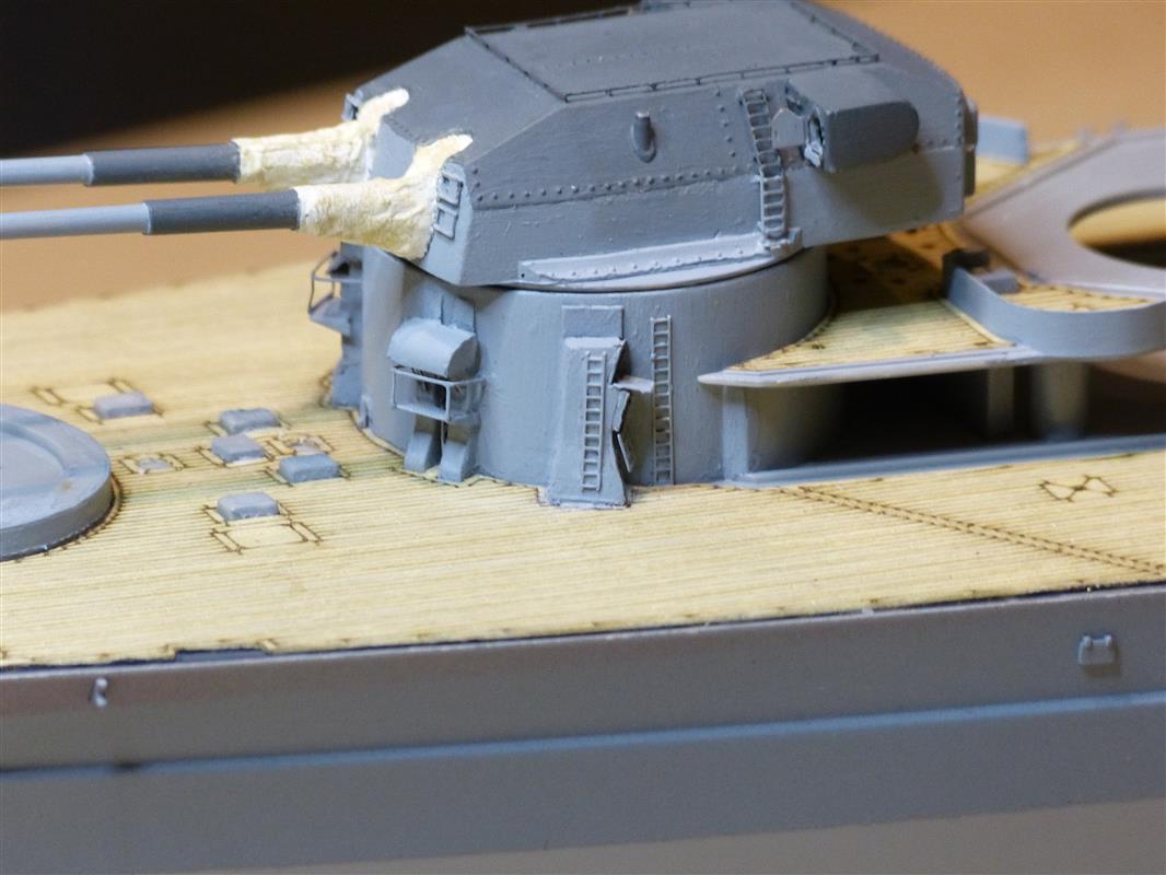

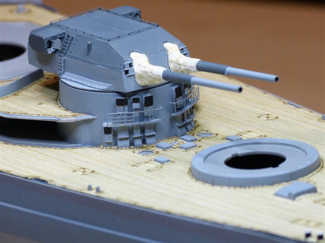

Wie wurde dies nun in den Bausätzen berücksichtigt?
REV: Der normale Bausatz bietet die Lüfter nur rudimentär angedeutet am Hauptdeck ohne jegliche Einzelheit an. Leider ist bei der Platinum-Variante auch keinerlei Aufwertung vorgesehen, was ich persönlich sehr schade finde, weil die Lüfter mit entsprechenden Details doch auch einen kleinen Blickfang innerhalb des Modells darstellen. Also wer hier mehr Details möchte, muss sich zumindest das Eduard-Set 53036 zulegen. Allerdings mit einem Wermutstropfen, leider bietet das Set nur eine Aufwertung für die alte Lüftervariante an. Wer’s historisch genau machen will, muss scratchen oder sich das komplette BS-Pontos-Set beschaffen, da sind sie weitgehend korrekt ausgeführt.
Mit Scratching sieht das Ganze dann so aus:
TRU: Hier wurde glücklicherweise die neue Ausführung der Lüfter berücksichtigt, sie bestehen aus einzelnen Plastikteilen mit annehmbaren Details und zusätzlich einigen wenigen Ätzteilen. Deutliche Aufwertung mit Eduard 53259+53260 möglich.
TAM: Ganz ähnlich wie bei Revell nur rudimentäre Andeutungen am mittleren Hauptdecksteil. Aufwertungsoption mit Eduard 53002? Fehlanzeige! Also bliebe hier nur Scratching.

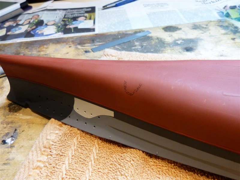

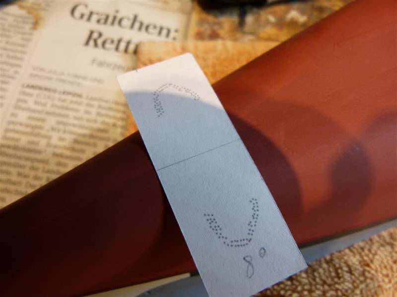

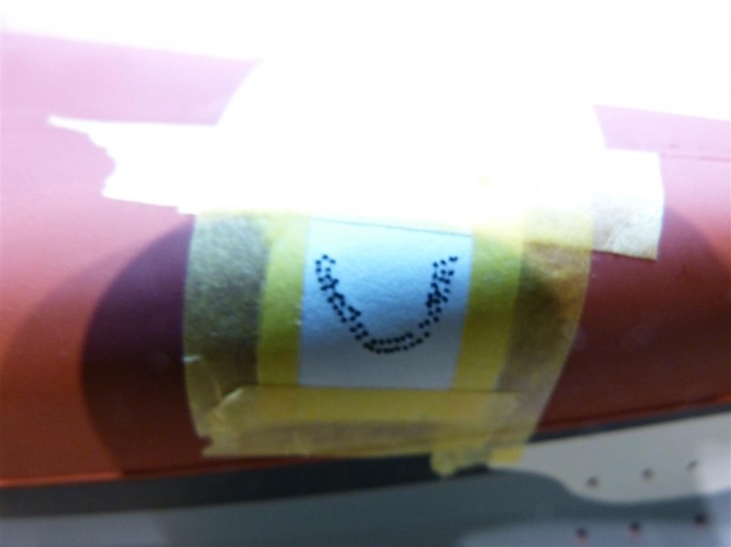

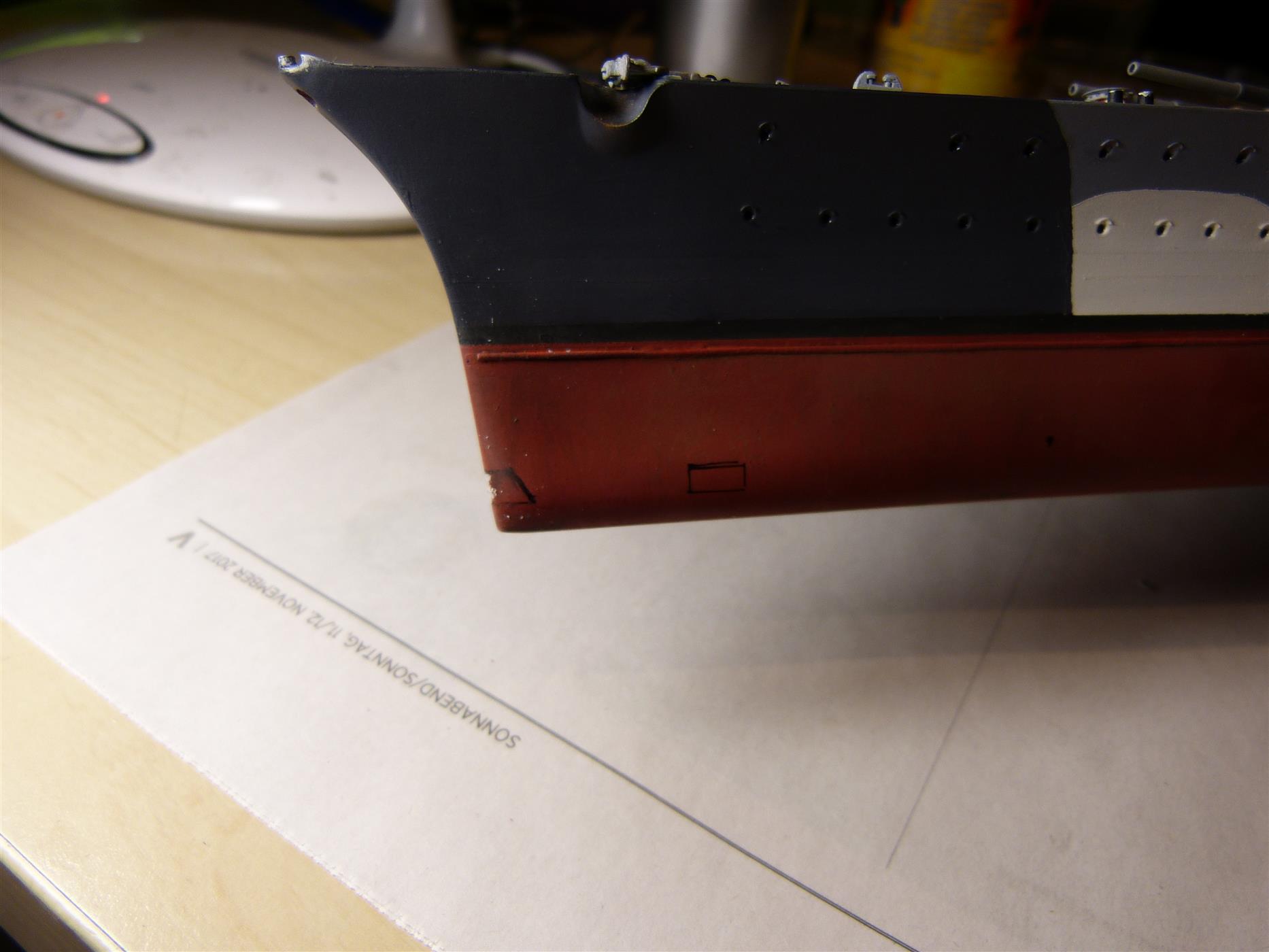

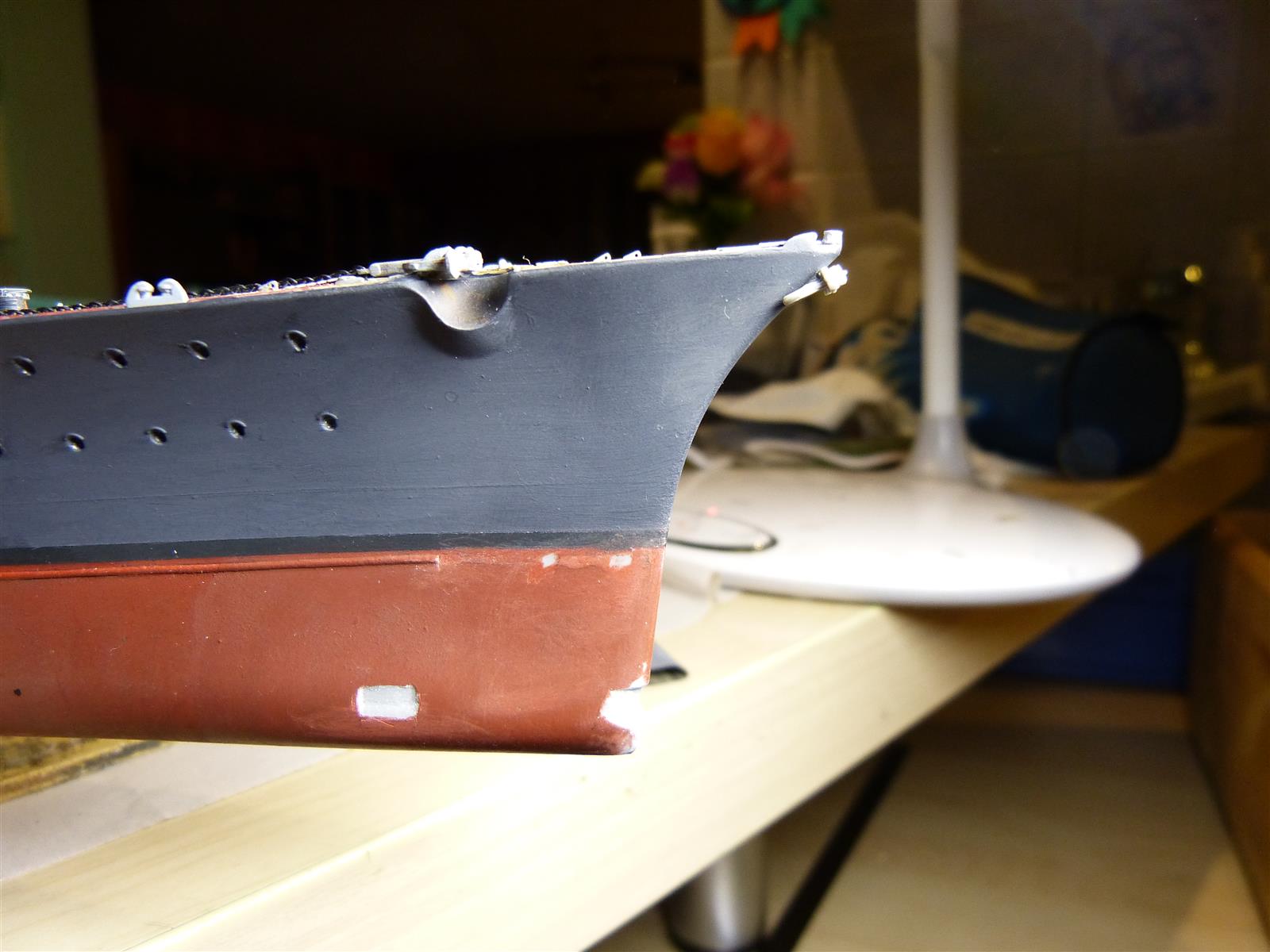

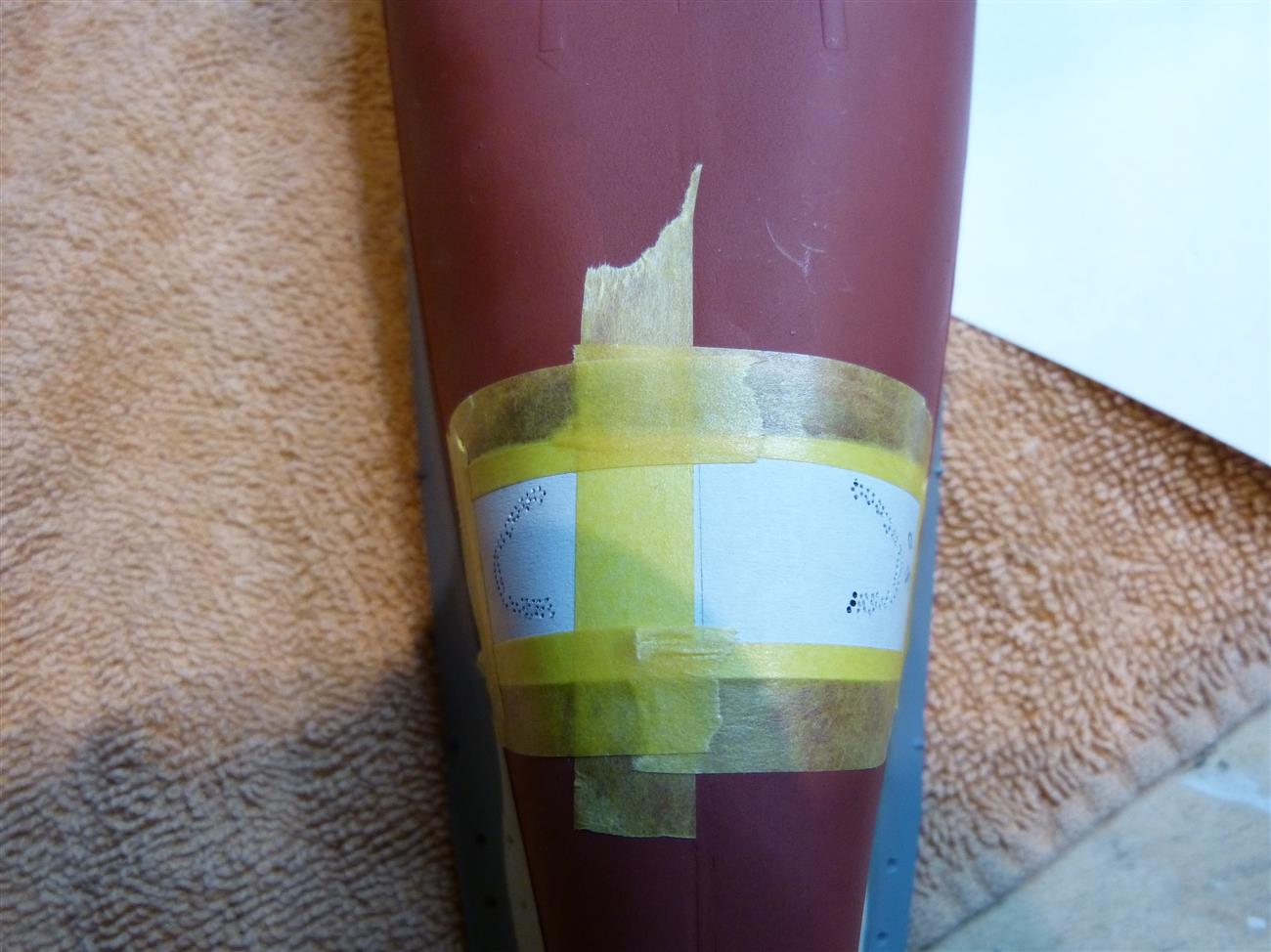

Nicht viel anders sieht es mit den halbkreisförmig angeordneten Mikrofonen am Unterwasserschiff, in Höhe Beginn Seitenpanzer, aus, welche als Gruppenhorchgerät (GHG) bezeichnet wurden.
So bietet Revell ein Abziehbild, welches aber symmetrisch und daher falsch ist und Trumpeter eine Andeutung im Rumpfteil, obgleich ebenfalls in symmetrischer Form. Bei Tamiya sucht man vergebens.
Eduard bietet für Revell eine Schablone, allerdings auch symmetrisch und wenig praktikabel.
In Wirklichkeit war das Ding sehr ungleichmäßig. Ich hab mir einen Schablone angefertigt, die Löcher durchgestochen, mittig temporär auf den Rumpf geklebt und zuletzt Loch für Loch mit einem feinen schwarzen wasserfest Stift nachgezeichnet.
ghg schablone.pdf
(195.17 KiB) 225-mal heruntergeladen

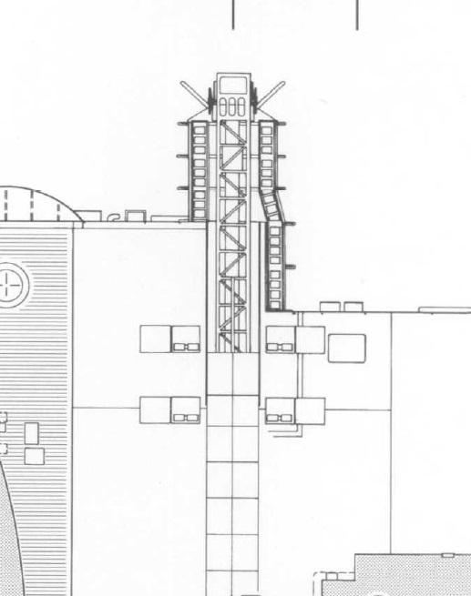

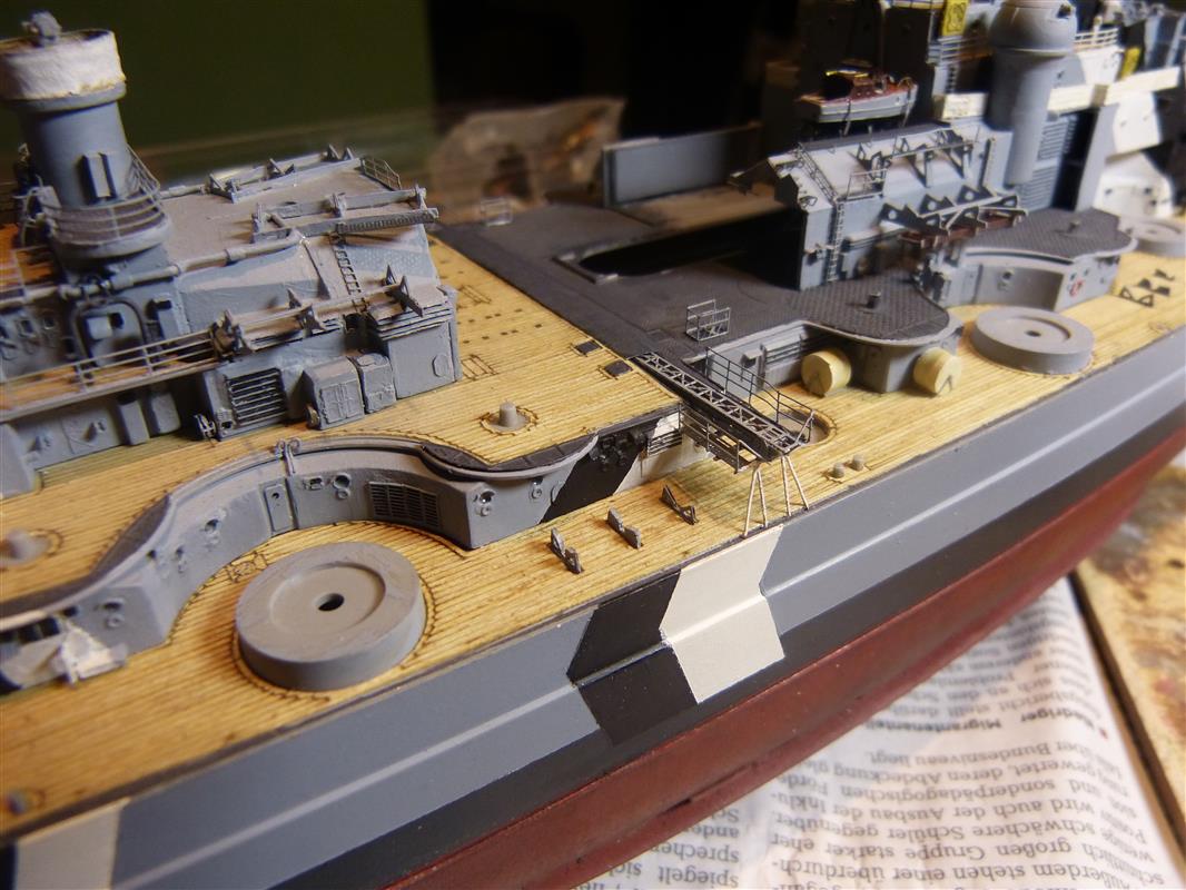

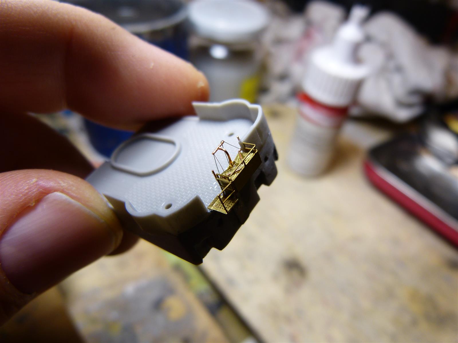

Laufbrücke an den Katapulten

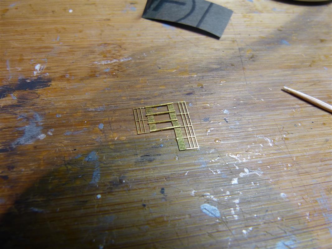

Dieses spezielle Teil ist mangels Originalfotos auch sehr umstritten. Ich kenne nur wenige Fotos, wo man die äußeren Streben der Laufbrücke mehr oder weniger gut sieht.
Hier ist eines davon: https://t1.thpservices.com/previewimage ... 474968.jpg
…und eine Zeichnung, wie das Ding wohl aussah:
Bismarck catapult catwalk.jpg (56.69 KiB) 5681 mal betrachtet
Ich habe Stefan Draminski deswegen angeschrieben und er hat geantwortet, dass man bei den Probefahrten Ende 40 gemerkt hätte, dass die äußeren Enden der Katapulte schwer zugänglich sind und daher hat man ab Januar 41 die Laufbrücken dauerhaft installiert.
REV: Original und auch für Platinum nix vorgesehen, bei Eduard 53035 ansatzweise vorhanden, aber nicht ganz korrekt. Nur beim Pontos-Komplettset ist alles korrekt.
TRU: Original nix vorgesehen, mit Eduard 53260 berücksichtigt.
TAM: Nix vorgesehen

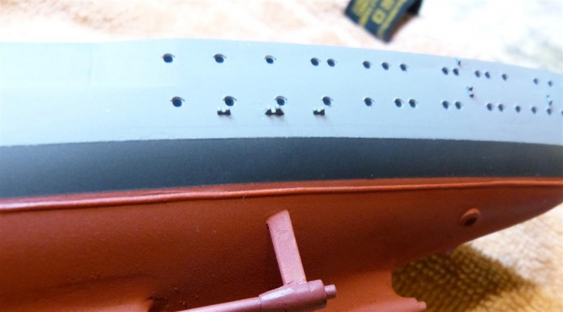

BS hingegen hatte nur eine; diese befand sich unterhalb des Seitenpanzers auf der Bordwand, fast über die gesamte Rumpflänge, ums Heck herum und vorn in Höhe der Ankeraussparungen endend.

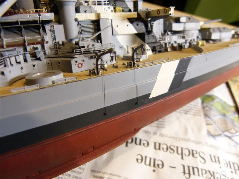

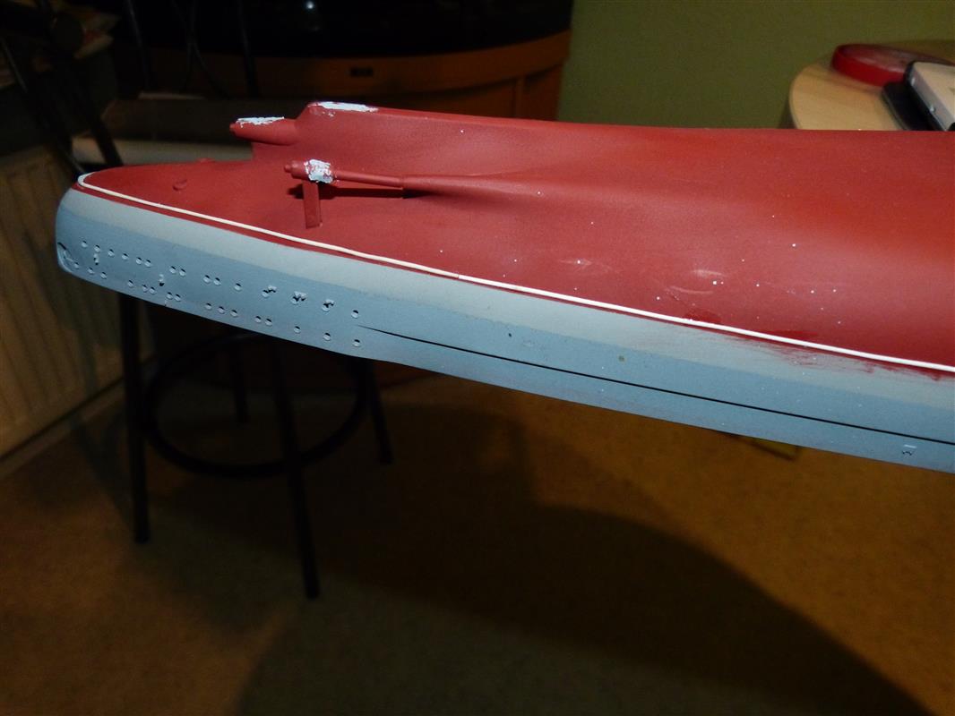

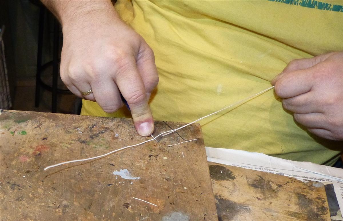

Wie kann man diese nun improvisieren?
Ich habe dafür die halbe Isolierung von Drahtlitze (Aderdurchmesser 0,5 mm) verwendet, d.h. ich „schälte“ die Isolierung gleichmäßig mit einem Bastelmesser vom Kupferleiter ab (gleichmäßiger Druck auf die Isolierung bei gleichzeitigem Ziehen des Drahtes). Den abgeschälten Teil dann Stück für Stück mit Sekundenkleber am Rumpf befestigt, anschließend (nochmal) lackiert.

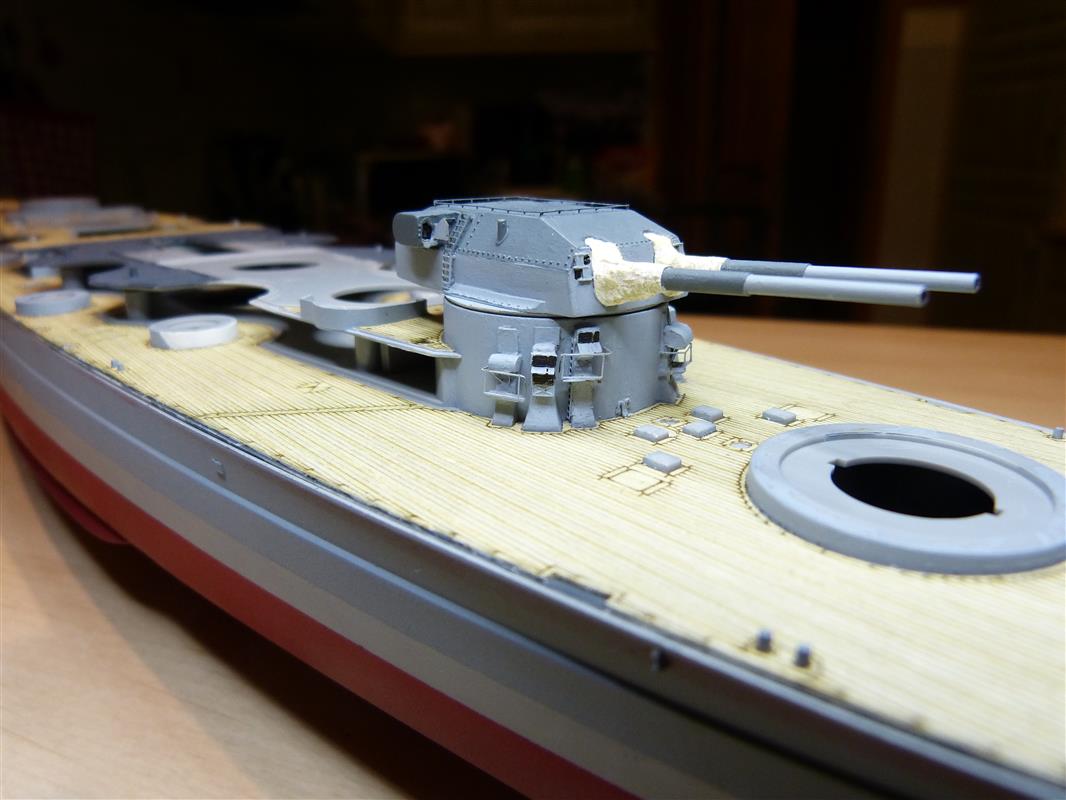

Schwere Artillerie 38 cm

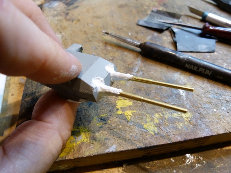

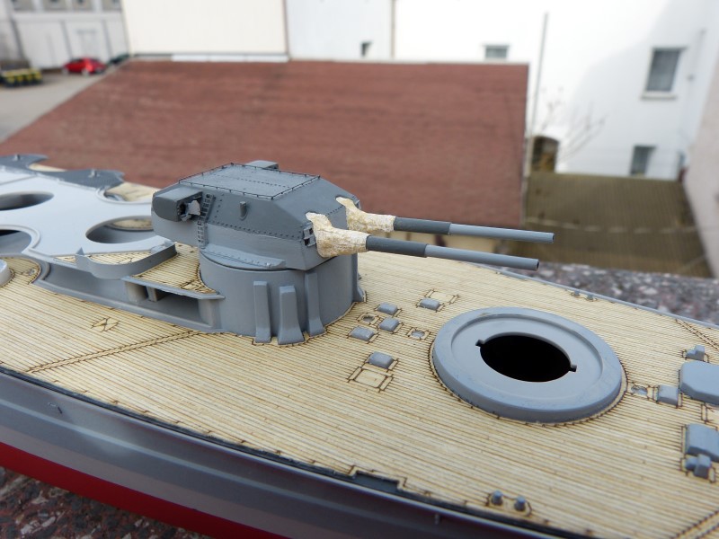

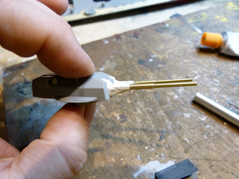

Bekanntermaßen aufgestellt in vier Zwillingstürmen „Anton“, „Bruno“, „Cäsar“ und „Dora“. Hier hat sich im Wesentlichen nichts verändert, außer, dass wie im Teil 3 bereits erwähnt, im Anton im Winter 40/41 die E-Messer samt Hauben entfernt wurden. Das hat sogar Tamiya berücksichtigt.
Schwieriger wird es mit den seit Sommer 1939 bei der Kriegsmarine obligatorischen „Rohrhosen“ bzw. „Blastbags“. Diese werden ausschließlich im Pontos-Super-Detail-Set für Revell berücksichtigt. Viele Modellbauer versuchen sich im Scratching der Rohrhosen. Das ist m.E. gar nicht so einfach, die Dinger gescheit darzustellen. Ich selbst habe dafür Spachtelmasse verwendet.
foto (4).JPG (133.03 KiB) 5644 mal betrachtet
foto (6).JPG (111.56 KiB) 5644 mal betrachtet
foto (10).JPG (121.91 KiB) 5644 mal betrachtet
Für die Darstellung der Geschützrohre empfehle ich stets den Einsatz von Messingdrehteilen, die im Bedarfsfall ausreichend im einschlägigen Zubehörmarkt beschaffbar sind.

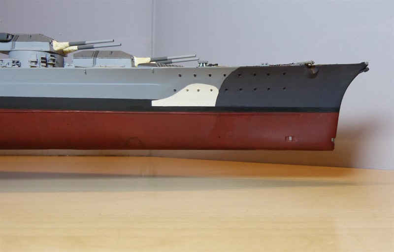

Nach Eingang des Operationsbefehls wurden aus unbekannten Gründen nur die Decken der Türme A, B und D gelb gepönt, C erst um den 21.5.41. Im Grimstadfjord wurden dann nur A und D dunkelgrau gepönt, vielleicht wollte man noch einen „Rest“ Fliegerkennung eine Weile beibehalten und hat dann nach dem 22.5.41 nochmals nachgepönt, um dem Operationsbefehl hinsichtlich Farbvorschrift Genüge zu tun.
Ich bin gerade am werkeln für mein Projekt und wollte die gelben Turmdecken angehen. Da fiel mir etwas ein warum Turm C nicht Gelb war: meine Vermutung ist, dass man die gegnerische Luftaufklärung täuschen wollte, indem man die Scharnhorst-Klasse imitiert.

Das ist möglich, aber sehr unwahrscheinlich. Die Briten wussten, dass Scharnhorst und Gneisenau zu diesem Zeitpunkt in Brest lagen.
