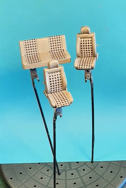

Eigentlich wollte ich heute die erste Etappe des zusammengebauten Innenraum präsentieren...... ja Pustekuchen. Revell Aqua matt Clear machte mir einen Strich durch die Rechnung. Ich hatte die Sitze lackiert und auch schon mit den Decals versehen (was gut geklappt hat). Letzte Arbeit: es sollte noch matte durchsichtige Farbe drauf. Natürlich wollte ich diese Airbrushen. Gesagt - getan..... Ergebnis: Die Farbe blieb auch nach 24 Stunden irgendwie....... "Milchig" und wurde erst recht nicht klar :o :shock: Verdünnt hatte ich mit Revell Aqua Mix. Ich habe absulut keine Ahnung was da passiert.
Das Ende vom Lied.... Ich musste die Sitze komplett Entlacken!!!!!! wie gesagt... mit Decals drauf :thumbdown: . Gut das ihr meine wilden Flüche nicht hören konntet.... war auf jeden Fall nicht Jugendfrei.

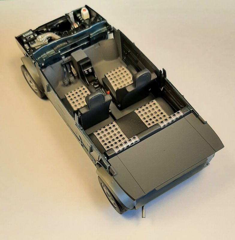

Das Entlacken machte ich mit Isopropanol (eine wahres Zaubermittel)..... und oh Wunder, die Decals haben Überlebt... hier und da eine kleine Beschädigung...... aber geht noch. Habe dann die Decals mit Enamel matt klar die Decal gesichert (mit Pinsel). Werde morgen die Decals abkleben und die Sitze neu brushen. So sehen die aus.......:
Naja... die anderen Teile sind dran... fehlen halt noch die Sitze........:

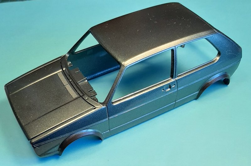

An der Karosse habe ich die schwarzen Bereiche an den Kotflügeln bemalt.......:

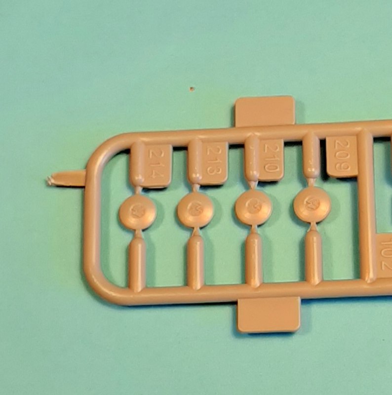

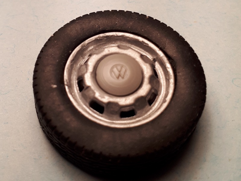

Bei dem Bausatz sind kleine Radkappen dabei, tauchen aber in der Bauanleitung nicht auf. Weiß jemand warum? ist das ein Fehler? Diese Teile hier......:

Die Deckel sind kleine Radkappen. So wie die der Käfer hat. Die könnten auf die Felgen drauf passen.

Bei den Felgen vom Bausatz 7072 (dieser hier) könnte man die Kappe einsetzen:
Felge
Felge

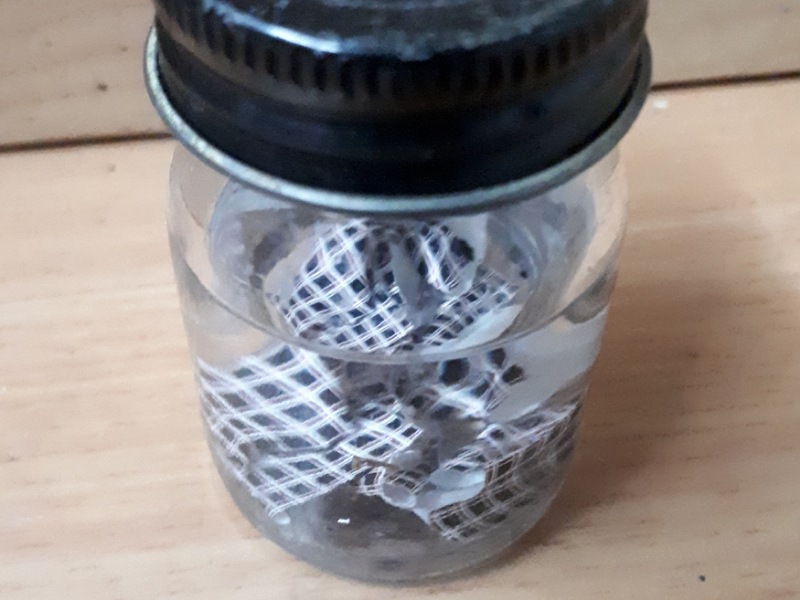

Meine Decals von blauen Golf (Restauration) schwimmen noch im Glas. Die gingen mit Wasser und Handseife ab, auch mehr schlecht als recht.
Decals
Decals

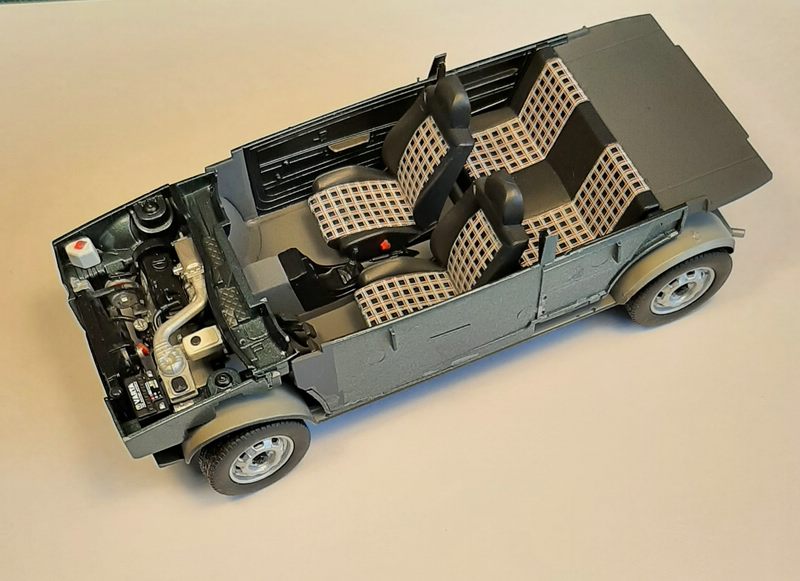

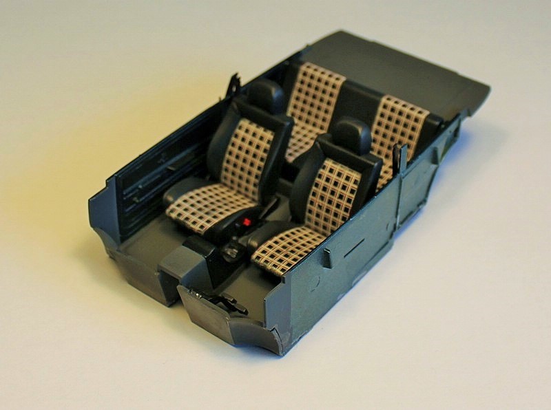

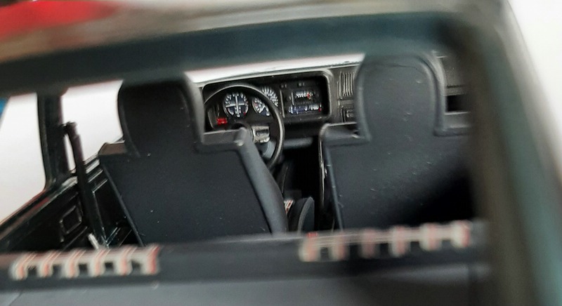

die Sitze sind nun fertig und der 1. Teil des Innenraums wurde zusammen gebaut.
Vorgegangen bin ich wie folgt......: Ich hatte ja nach dem entlacken erst mal die Decals Mit Revell Enamel klar matt gesichert. Nach dem Durchtrocknen habe ich die Decals mit Tamiya Kurvenklebeband abgeklebt. Um keine bösen Überraschungen zu erleben, habe ich dann noch mal mit Enamel Klar Lack matt die Kanten des Klebeband versiegelt, so das keine Farbe unterlaufen konnte. Auch das brushen der eigentlichen Farbe habe ich sehr vorsichtig..... sprich "trocken" gemacht, was gut geklappt hat.
Tja.... und hier das Ergebnis......:
Obwohl einige kleine Fehler bei den Sitzen, kann man das so lassen.... denke ich. Würde ich auch nicht besser hin bekommen.

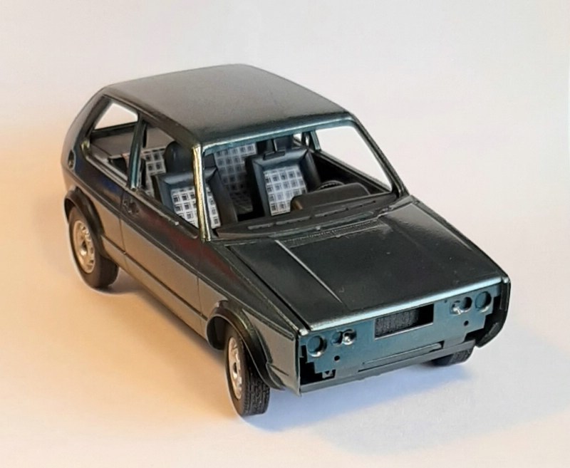

Ich hatte die letzten Teile des Fahrgastraum bemalt und zusammengebaut (Armaturenbrett, Lenkrad usw.). Dann habe ich die Karosse drauf gesetzt.....:

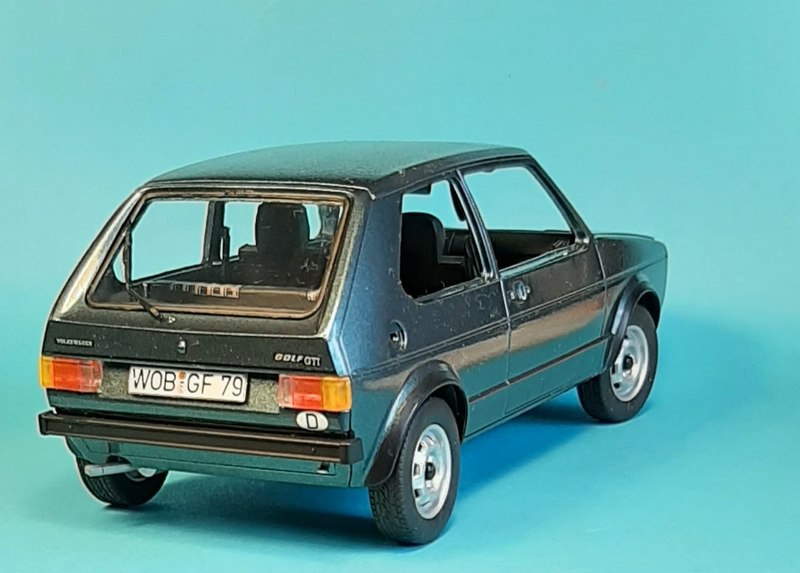

Nach dem alles getrocknet war habe ich mich dem Heck zugewandt...... Stoßstange, Heckleuchten Scheibenwischer, Kennzeichen bemalen und anbringen. Anschließend noch Decals drauf..... so siehts von hinten aus......:
Ja, ist etwas staubig.... lässt sich aber mit Fächerpinsel und Luft entfernen.

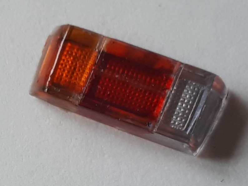

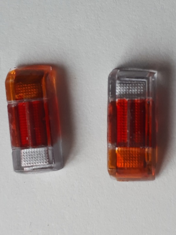

Mein Tipp für die Rückleuchten.
Nimm Tamiya transparent x-27, x-26.
Ich bemalte damit Innenseite, Kanten und von außen. Das Rücklicht dann von innen komplett mit silber darüber oder an/in die Karosserie eine Silberfolie.
Dann mit Contacta Clear das Glas in die Karosserie kleben.
Wenn du nichts dagegen hast, kann ich dir ein paar Bilder hier reinstellen. Oder ich setze sie in "Zeigt Eure Projekte.."

Hier drei Bilder. Bemalt, wie oben beschrieben.

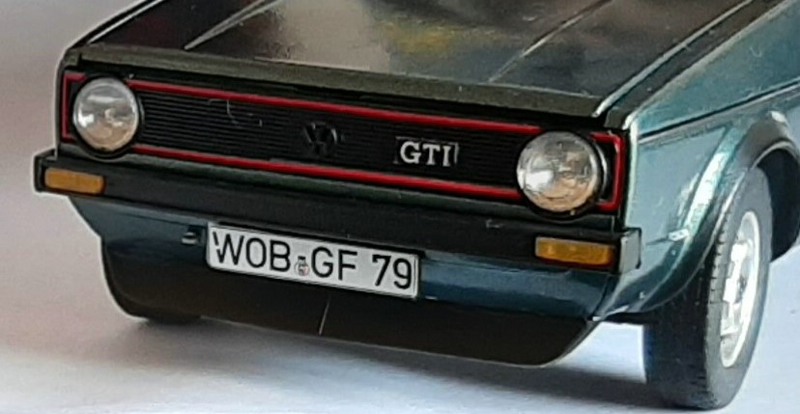

Wir biegen in die Zielgerade. Die Front ist jetzt auch so weit fertig.... guckst du.....:
Wie man auf dem Foto sieht, habe ich das Modell noch nicht......"entfusselt" ;) .....und.....man kann sehen, das die Motorhaube nicht richtig schließt (was mich Meeeega nervt :x ). Ich bin versucht, die Motorhaube zu zukleben.

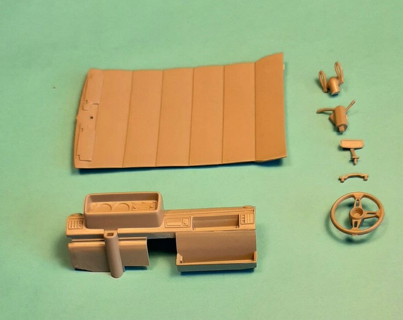

Jetzt sind es "nur" noch folgende Teile....:
......die zu verbauen sind. Tja und dann ist er ach schon fertig. So wird der nächste Post auch schon der Finale sein.
