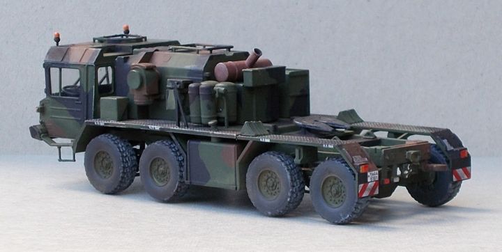

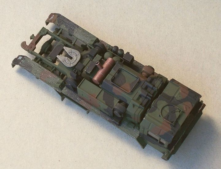

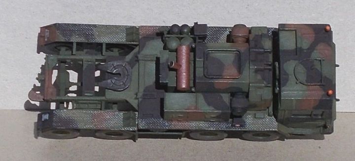

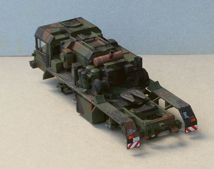

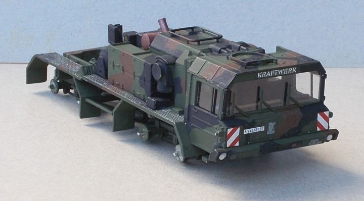

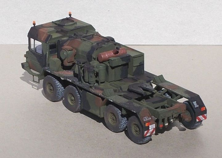

Das mit der 1:1 Abbildung der Fenster hat so nicht gestimmt. Es betraf nur die Seiten- und die rückwärtigen Fenster. Die Windschutzscheibe war vergrößert abgebildet, so dass ich wegen der leichten Schräge der Seiten mehrere Versuche für den Zuschnitt brauchte. Was das soll, weiß ich nicht.
Dann ist mir ein Missgeschick passiert. Ich hatte die Fahrerkabine auf den Rahmen gesetzt, weil man ja schon mal sehen will, wie es später aussieht. Dann habe ich nicht weiter daran gedacht und im Verlauf der Handlungen auf der Plattform ist mir die Kabine auf den Boden gefallen und dort auseinander gebrochen. Die Fenster (Holzleim) sind dabei aus dem Rahmen gefallen.
Ich habe die Klebestellen also gesäubert, für die Fenster dieses Mal matten Klarlack zum Kleben genommen und alles wieder zusammengebaut. Die Front sitzt jetzt leicht schief am Rest.
Zwischenzeitlich habe ich die Aufbauten auf die Plattform gestellt und dazu gibt es nichts zu berichten. Außer vielleicht, dass die Klebestellen sehr lange zum Aushärten brauchen. Das Ofenrohr auf dem Dach zum Beispiel (Auspuff) ist mir mehrere Male verrutscht, so dass ich es insgesamt dreimal geklebt habe. Das Nachkleben verursacht Unsauberkeiten, die dann wiederum nachgepinselt werden müssen.
Die Kabeltrommeln beidseitig sind nur lose aufgestellt. Ich muss noch die Abschleppseile drillen, die Revell vergessen hat. Die Trittflächen entlang der Seiten habe ich nach dem Tarnanstrich mit meinem schadhaften Humbrol Silber trocken bemalt, um den Abrieb darzustellen. Die Farbe ist eher silbergrau und glänzt nicht so stark. Zur Bemalung: Die Grundfarbe Grün ist gespritzt. Braun und Schwarz sind gepinselt (Enamel). Empfindliche Kleinteile wie Spiegel, Trittstufen und Warnleuchten auf dem Dach werden zum Schluss montiert.
Jetzt kommt mein Problemteil: Das Leitkreuz. Ich bin jetzt beim zweiten Versuch. Danach sind die Räder dran. Die Felgen sind gespritzt. Die Reifen (Anthrazit) will ich mit dem Pinsel malen, wobei es dazwischen leider keine starken Abgrenzungen für die Bemalung gibt. Ich muss dann wohl anschließend wieder in den Felgen ausbessern.

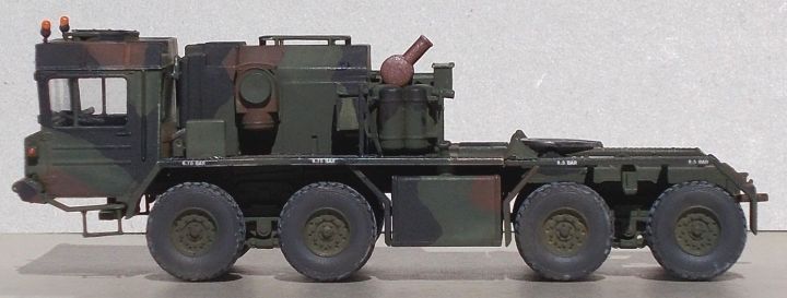

Sieht bis jetzt sehr gut aus. Vor allem die Pinselbemalung kommt gut. Meist sind da noch Farbwulste links und rechts aber hier super. Was nicht so ganz passt die Silberfarbene Kupplung. Die sind immer dick schwarz eingefettet wenn überhaupt Metallfarben dann am Rand. Bisher tolle Zugmaschine.

Die Tarnung mit dem Pinsel ist sehr gut geworden.
Ich denke DU brauchst dir wegen der Bemalung der Räder keine Gedanken machen. Bei meinem kleinen Somalia-Fuchs habe ich alles weiß vergesprüht, die Felgen nochmals weiß bepinseln und dann, mit ganz stark (mit Spiritus) verdünnter #302, die Reifen angemalt. Das hat so gut funktioniert, dass ich nicht einmal ausbessern musste. Also schaffst du das locker!

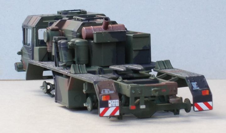

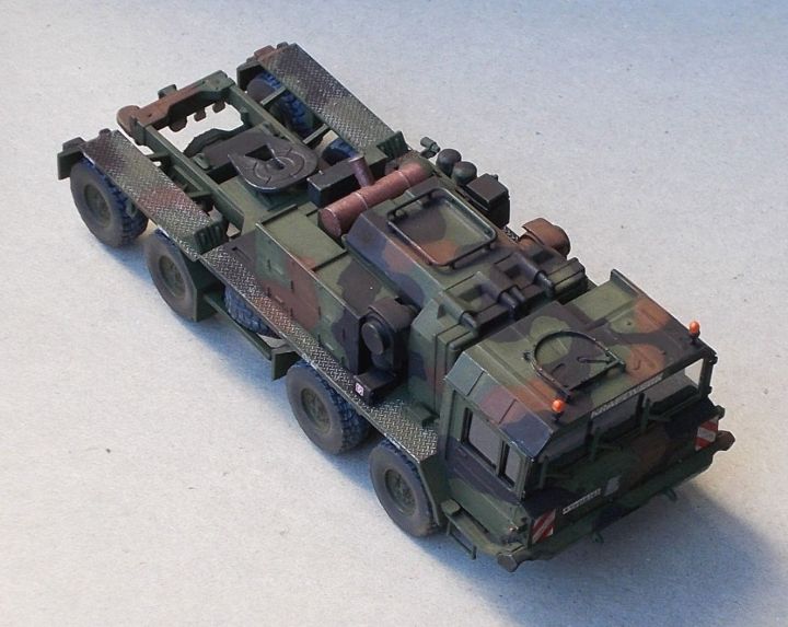

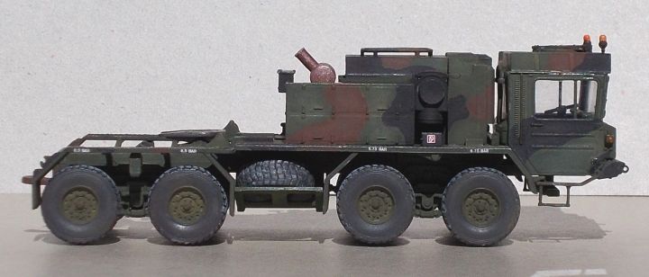

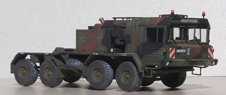

Ich habe die zylindrischen Behälter, die in Bild 21 und 25 offensichtlich ihre Haltung verloren haben, wieder aufgerichtet und gesichert. Auch hier ein Problem mit dem Kleber. Den Auspuff habe ich zwischenzeitlich auch noch einmal geklebt.
Die Platte auf der Anhängerkupplung habe ich nachgedunkelt, wie von OFW angeregt. Ich habe mit stark verdünntem Aqua Color schwarz drüber gestrichen, dann mit dem Finger wieder abgewischt, damit das Metall darunter sichtbar bleibt, und das mehrere Male. Nach dem Trocknen dann mit dem Finger etwas poliert, damit Glanz drauf kommt.
Bei den Rädern habe ich den Innenbereich mit Maskol abgedeckt. Zunächst ein paar Tropfen mit einem Zahnstocher eingebracht und dann vorsichtig am Rand entlang hochgezogen. Das ging ganz gut und man kann jetzt nicht erkennen, ob der Felgenrand grün oder anthrazit ist.
Die Räder an Fuchs und Luchs haben dagegen einen leicht hervor ragenden Rand, den man gut für den Kapillareffekt nutzen kann, wenn man von der Reifenseite aus pinselt. Das ging hier nicht, weil der Felgenrand glatt in den Reifen übergeht.
Bei Maskol darf man nicht zu sparsam sein. Es sollte einen dichten Film bilden, damit man es später wieder gut abziehen kann. Wenn es zu dünn aufgetragen wird, wie z. B. auf Flugzeugkanzeln, muss man schaben, um alles heruntezukriegen. Maskol kann mit Wasser verdünnt werden, fließt dann auch gut.

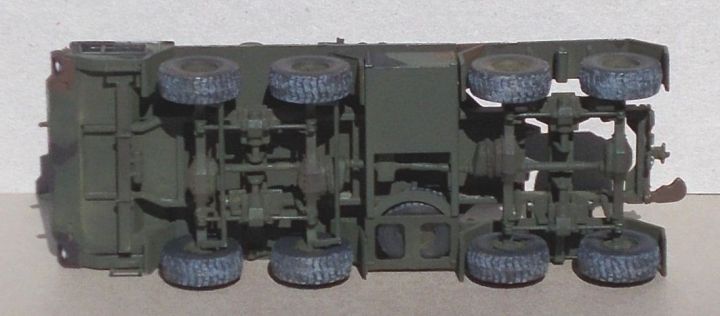

Nachdem ich alle Räder montiert hatte, fiel die Zugmaschine leider durch den Standtest: Die beiden hinteren Räder rechts hatten keinen Bodenkontakt. Ich habe sie dann wieder abgenommen (das ging, weil sich im Inneren der Räder ein Klemmring befindet, in den die Achsen nur gedrückt, aber nicht geklebt werden), den Achsstummel abgeschnitten und die Räder dann direkt auf die runde Platte am Ende der Achse geklebt. Dabei habe ich das Spiel zwischen Achse und Rad ausgenutzt und die Räder beim Ankleben nur etwas nach unten auf den Boden ziehen müssen.

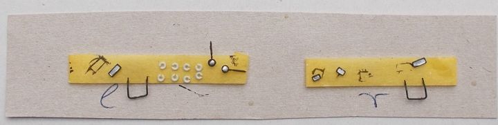

Danach habe ich mit den Spiegeln weiter gemacht und später ein kleines Waterloo erlebt. Hierzu muss ich ausholen. Wenn ich kleine Teile zu bearbeiten habe, klebe ich einen Klebestreifen mit der Klebeseite nach oben auf ein Stück Karton und darauf wiederum die zu bearbeitenden Kleinteile, damit sie in der Folge nicht verlorengehen. Das hatte ich auch mit den Gestellen für die Spiegel, die Spiegel und die Trittstufen für die Kabine gemacht. Die Trittstufen hatte ich morgens montiert und die Spiegel bemalt. Wenn ich mit so einer Arbeit fertig bin, lege ich den Kartonstreifen mit den Kleinteilen in den Bausatzkarton, wo er zur weiteren Bearbeitung aufbewahrt wird.
Als ich also nachmittags mit den Spiegeln weitermachen wollte, war er nicht da! Panik. Alles in der Umgebung abgesucht. Den Mülleimer ausgeleert und wieder einsortiert. Die alten Zeitungen, die ich als Arbeitsunterlage nehme, durchgeblättert, vergebens. Dann den großen Müllcontainer, den ich immer nehme, auf meinen Müll hin untersucht, den Müll herausgenommen, glücklicherweise überschaubar, und gesichtet. Nichts! Der Kartonstreifen mitsamt den Spiegelteilen blieb verschollen. Und dann, am nächsten Morgen, als ich noch einmal unter dem Karton von einem anderen Modell in Arbeit nachschaute: Hallelujah! Der Streifen mitsamt den Teilen klebte auf der Unterseite und alles war gut.

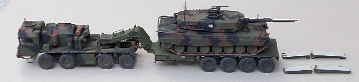

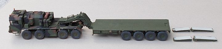

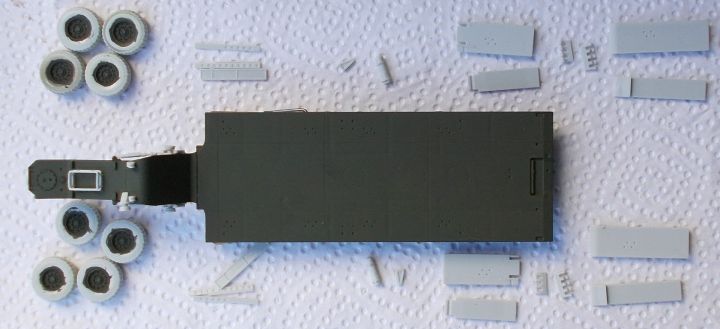

Es geht voran. Beim Aufleger waren wieder die Räder kritisch, aber ich glaube, sie haben alle Bodenhaftung. Bei den Rampen ist die Bauanleitung nicht ganz konsequent. Die beiden oberen, die direkt an der Plattform angelegt werden, sollen nicht geklebt werden, sondern beweglich bleiben. Die beiden unteren dagegen sollen mit den oberen in den Scharnieren verklebt werden, entweder zusammengeklappt oder ausgefahren als Rampe. Das macht keinen Sinn.
Da die Plastikachsen etwas zerbrechlich sind, will ich versuchen, es mit Draht als Achsen zu versuchen, und wenn es nur für die Fotos ist.
Den Leopard hatte ich schon vorher gebaut. Er posiert hier nur.
