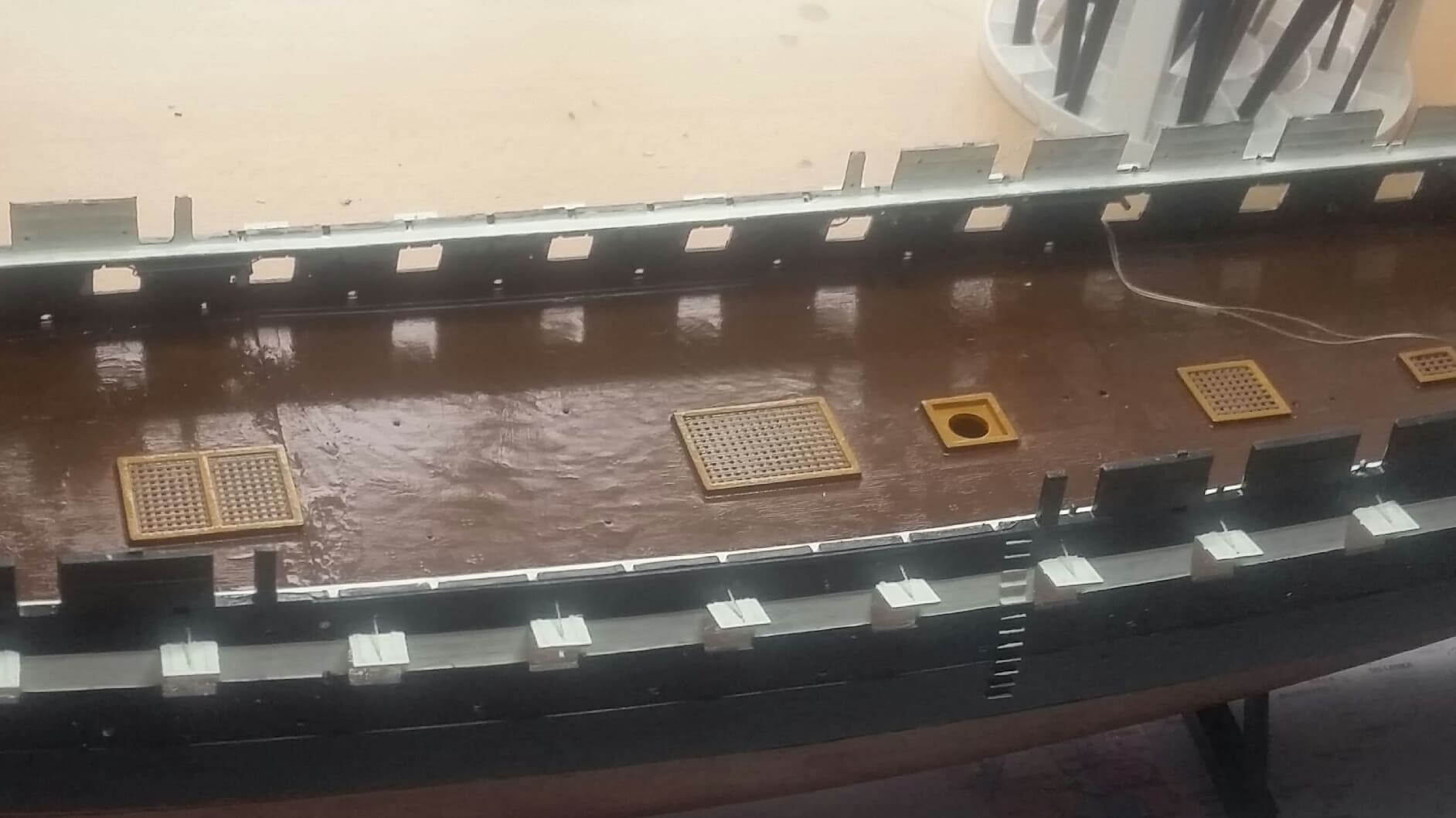

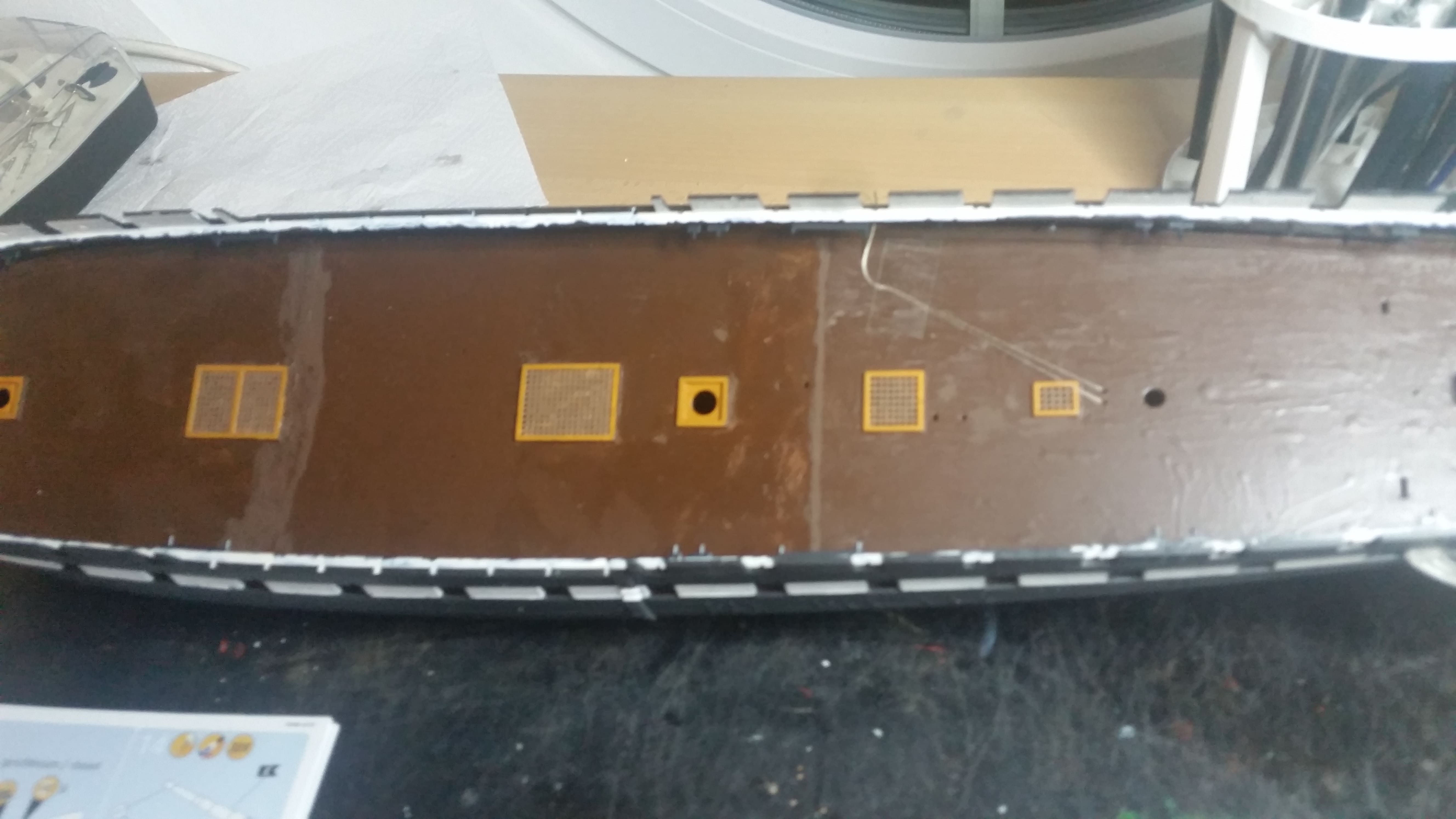

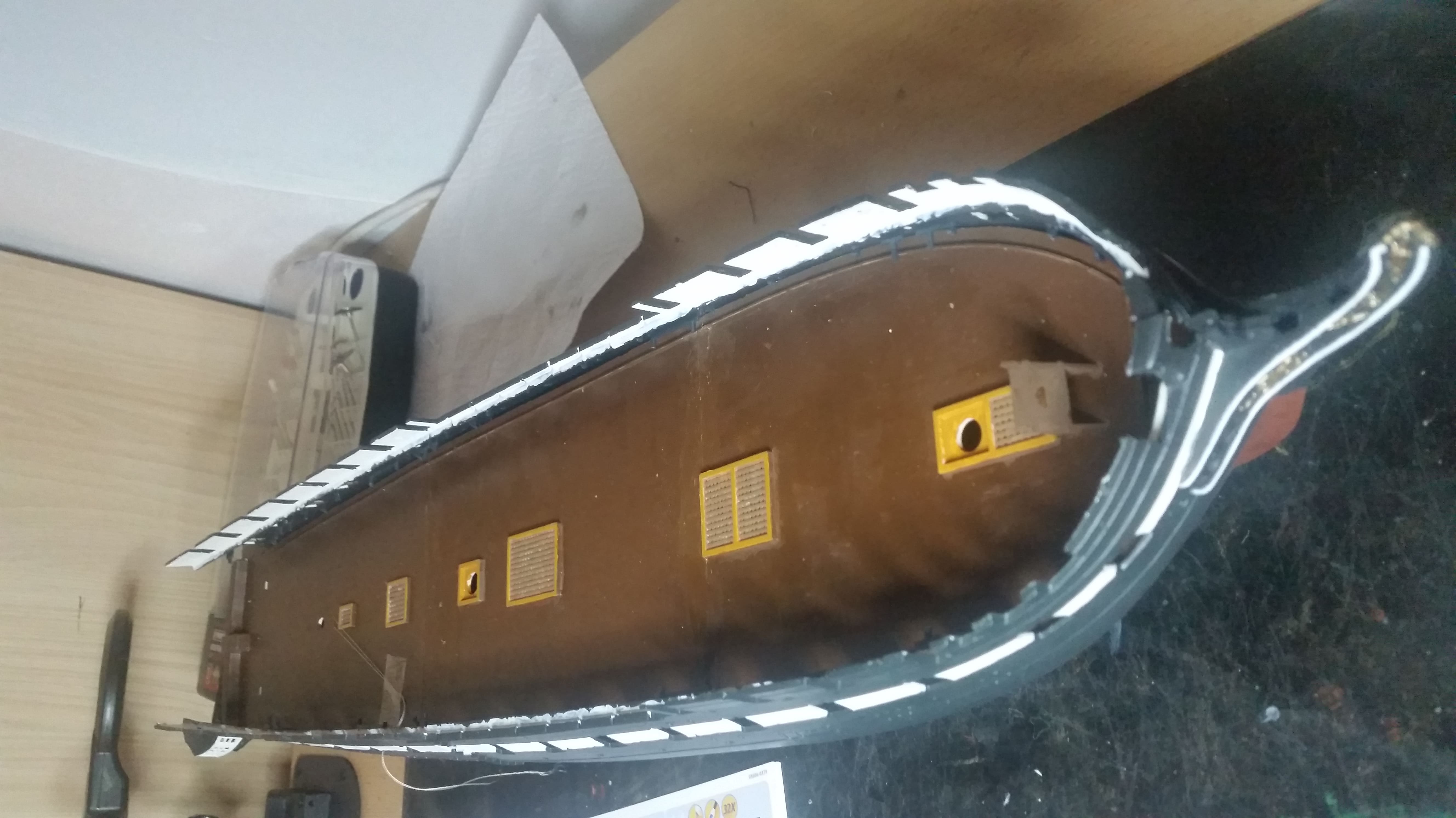

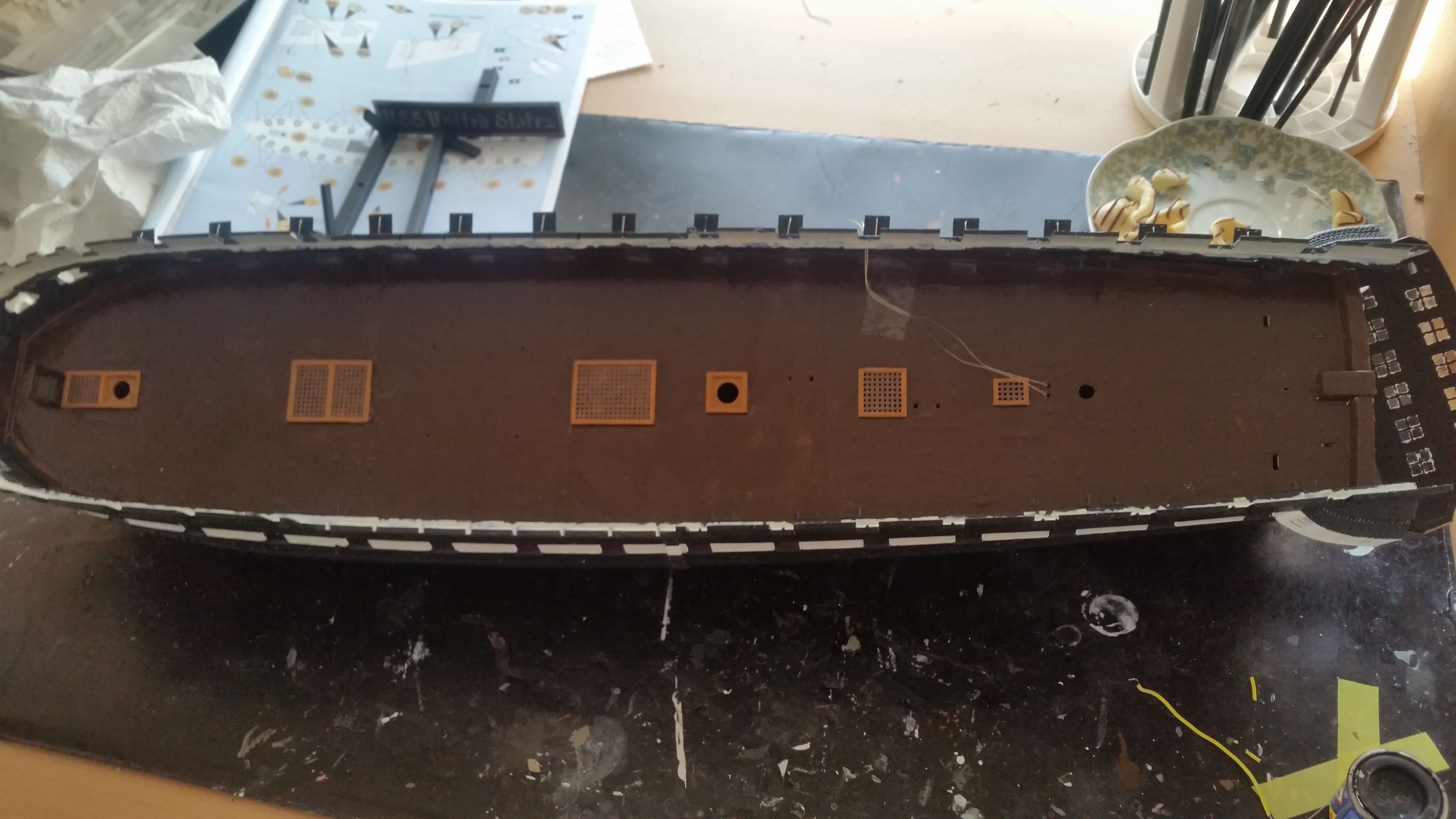

Das untere Deck. Man sieht noch die Übergänge zwischen den einzelnen Deckteilen (3 Stück) . Ich hatte große Probleme mit der Farbe. Anfangs war sie viel zu dünnflüssig. Auch nach minutenlangem Rühren ergab sich ein völlig unterschiedliches Farbbild. Mal lackfarben glänzend, daneben matt. Später wurde die Farbe dann zunehmend matter und beim dritten Teil vom Deck war sie dickflüssiger nur noch matt aber auch etwas dunkler. Auch das Besprühen mit mattem Lack brachte keine großen Vorteile. Erst das Besprühen mit glänzendem Lack brachte ein einheitliches Farbbild.
Es gibt Farben von Revell die mich nicht überzeugen. Innerhalb weniger Tage sehen sie ganz unterschiedlich aus. Dunkelbraun und Dunkelgrün gehören dazu. Bei anderen Farben ist mir das bisher nicht aufgefallen. Naja, mit glänzendem Lack überzogen fällt es kaum noch auf. Trotzdem nervt es.
Schönes Schiff.
Nur die Farbe etwas zu fett für meinen geschmack.
Die Farbe lieber etwas dünner anrühren und in mehreren Lagen auftragen. Oder gleich eine Airbrush nutzen.
Die Vallejo Model Color lassen sich Top mit dem Pinsel auftragen. Solltest du mal probieren.

Ich denke so geht es schon. Für das Oberdeck werde ich auch Airbrush benutzen und dann alle 3 Deckteile auf einmal.
Mehrere Schichten dünn auftragen ist bei einigen Farben ja gut. Aber bei dieser Lederbraunen Farbe gibt das ein völlig geschecktes Bild. Einige Stellen sehen aus wie lackiert andere genau daneben stumpf matt. Das ist nur bei einigen Farben so, nicht alle. Mir ist es bisher nur bei Dunkelgrün und Lederbraun aufgefallen. Für das Oberdeck nehme ich Erdbraun, wie von Revell vorgeschlagen. Und mache das mit Airbrush.

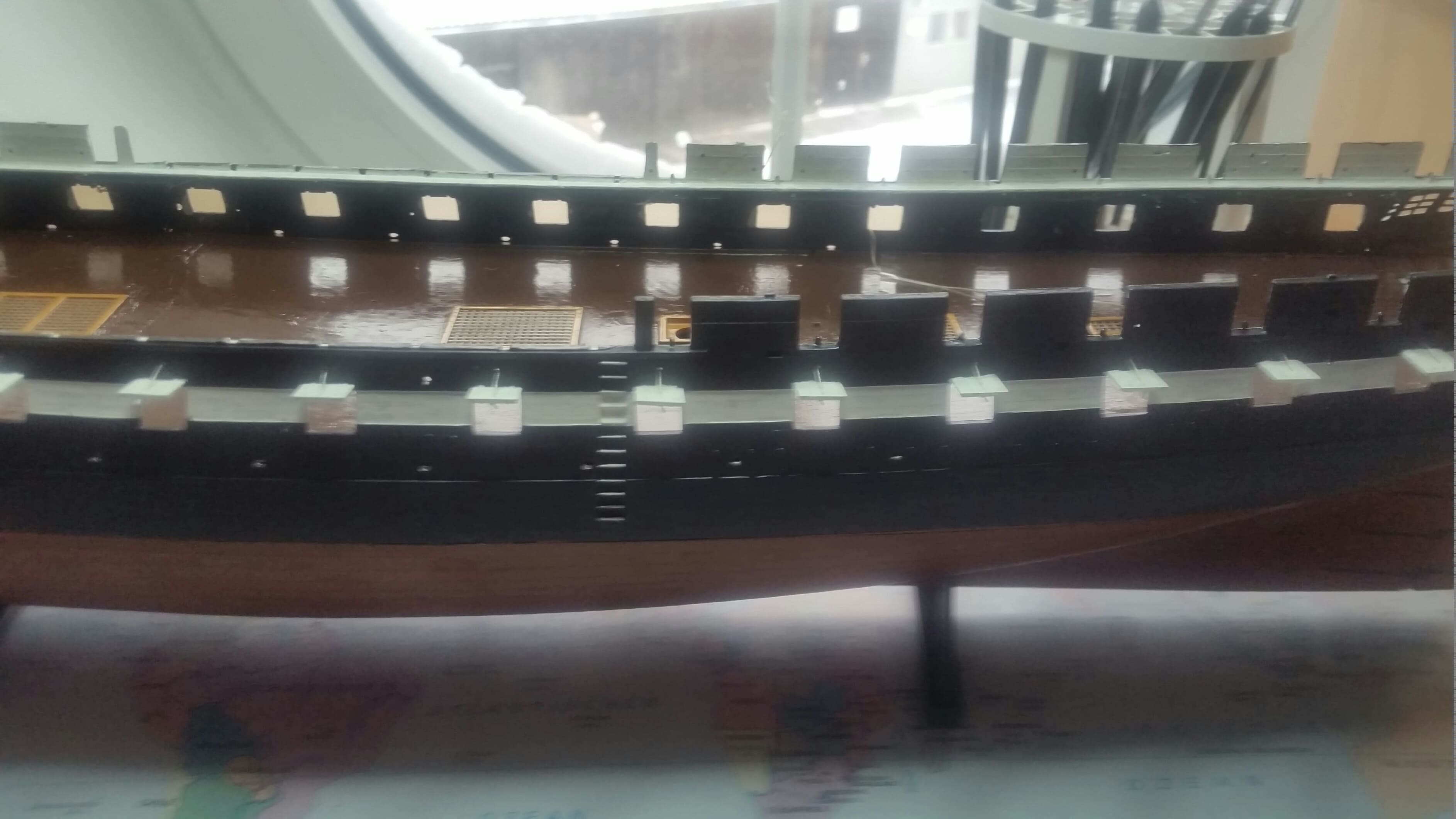

Momentan bin ich bei den Luken für die Kanonenöffnungen. Ich habe sie jetzt schwarz angemalt,wie von Revell vorgeschlagen, aber ich denke ich werde sie noch umlackieren. Weiß passt doch eigentlich viel besser, da die Klappen wenn sie geschlossen wären, ja in den weißen Streifen am Schiff integriert sein sollten. Ich überlege es mir noch, vielleicht finde ich ja irgendwo ein paar Bilder der United.States. oder dem Schwesterschiff U.S.S. Constitution.

Mit tagelanger Verspätung kamen sie nun endlich. Die Anstreicher. Die Luken für die Kanonen wurden jetzt geweißt und der Rest der Farbe wurde im zur weiteren Verschönerung innen und außen verbraucht.

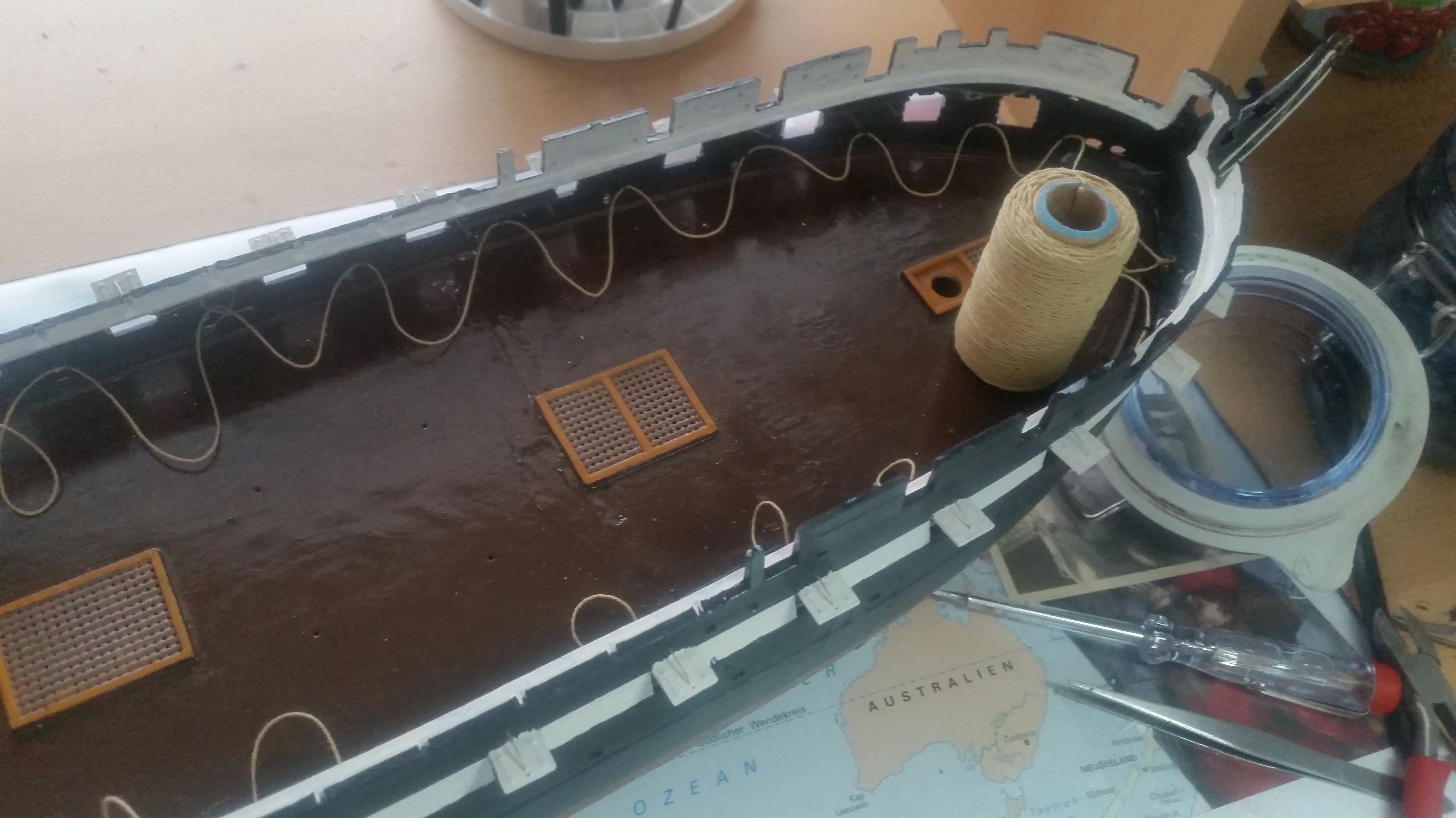

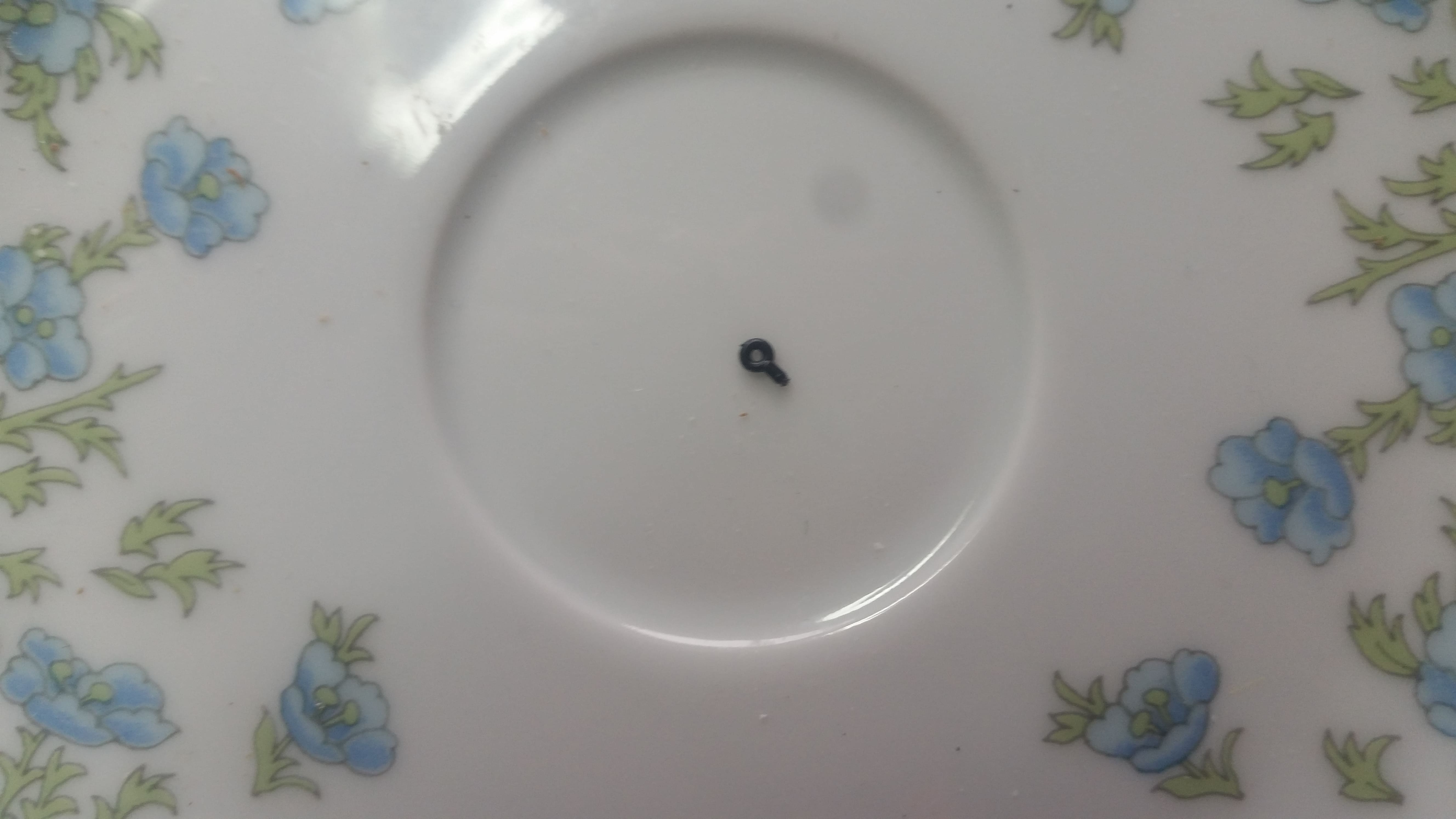

Kurz darauf kamen die Handwerker, welche die 34 Ösen im Innenbereich auf dem Unterdeck anbringen sollten. Mann o Mann, haben die bei der Arbeit geflucht
Morgen sollen die Halteseile angebracht werden. Mal sehen, was dabei heraus kommt

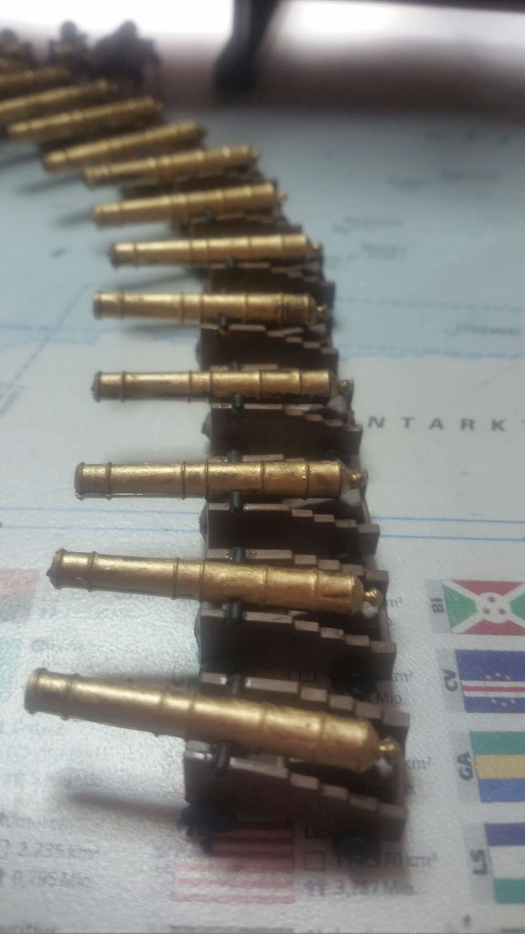

Heute haben meine Leute wieder viel geschimpft. Aber es war auch wirklich schwierig, die dicken Seile durch die schmalen Ösen zu bekommen. Aber nach einiger Zeit hat es geklappt. Gerade kam noch ein Bote mit der Nachricht aus der Giesserei, die Kanonenrohre wären fertig und werden morgen geliefert. Na dann kann der Kanonenwagen ja bestückt werden.
Ganz schön viele Leute waren notwendig um die 24 Pfünder Kanonenrohre auf die Wagen zu hieven. Immerhin 32 Stück. Dort wurden sie dann montiert. Ich bin mit der Arbeit der Leute sehr zufrieden

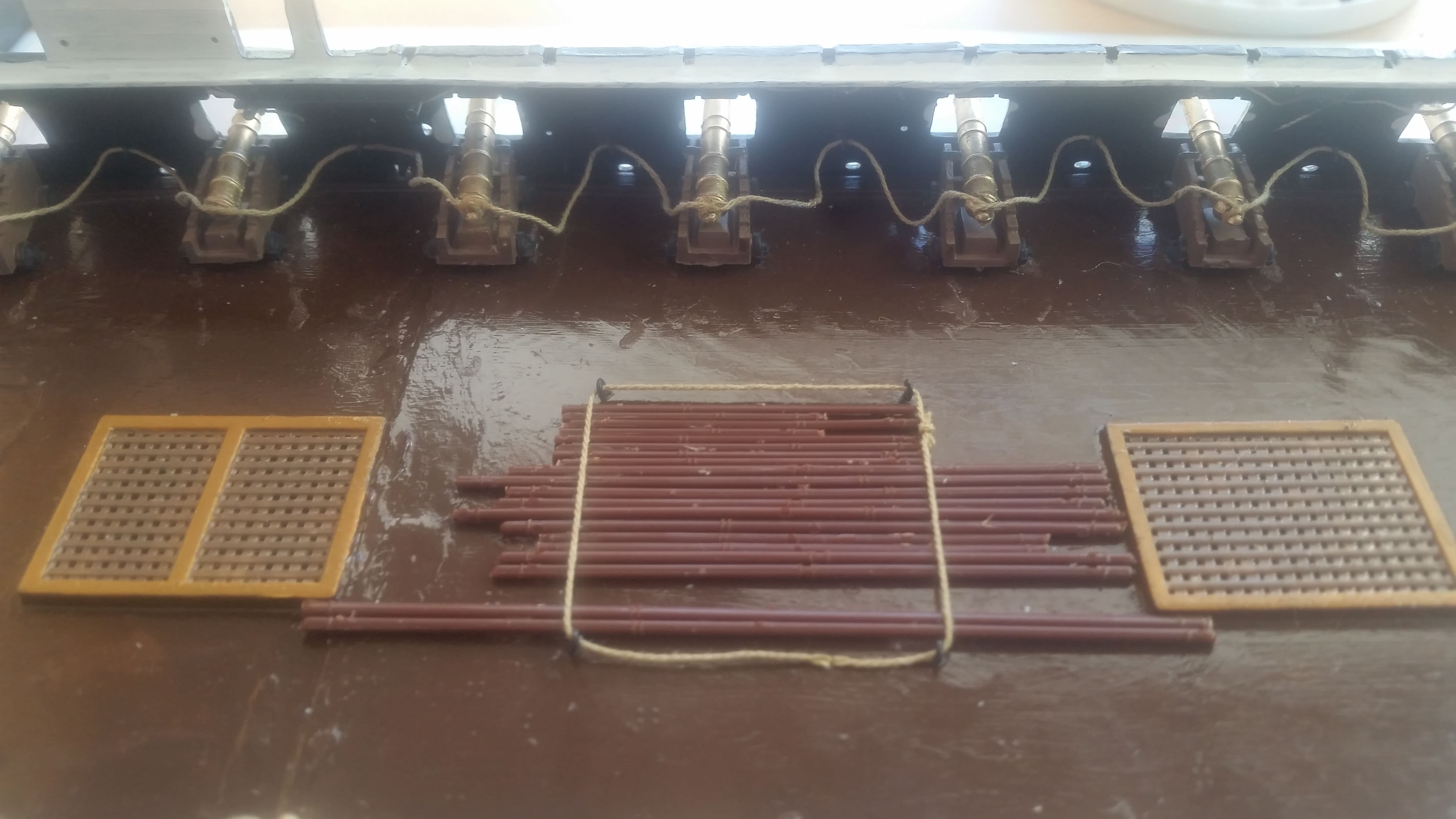

Heute wurden die Kanonen an Bord gebracht. Einige wurden bereits mit dem Halteseil befestigt.

Hallo Ingo,
schöne Fortschritte, die du machst ( bzw. machen lässt durch deine Handlanger
Allerdings solltest du die "Halteseile" = Brooktau genannt, locker anlegen.
Diese Taue halten die Kanonen nach dem Schuss zurück = sind nur gespannt, wenn die Ballermänner vollständig zurückgeholt worden sind
und durch die Mannschaft wieder geladen werden.
Bei ausgerannten Kanonen müssen sie durchhängen.
VG Christian

Hoi Ingo
Sehr schön was Du baust. EV. solltest Du die Kanonen schwarz halten oder zumindest brünieren. Das mit dem Brocktau hat Bastlerchris ja bereits erwähnt. Sonst aber ganz gute Arbeit.

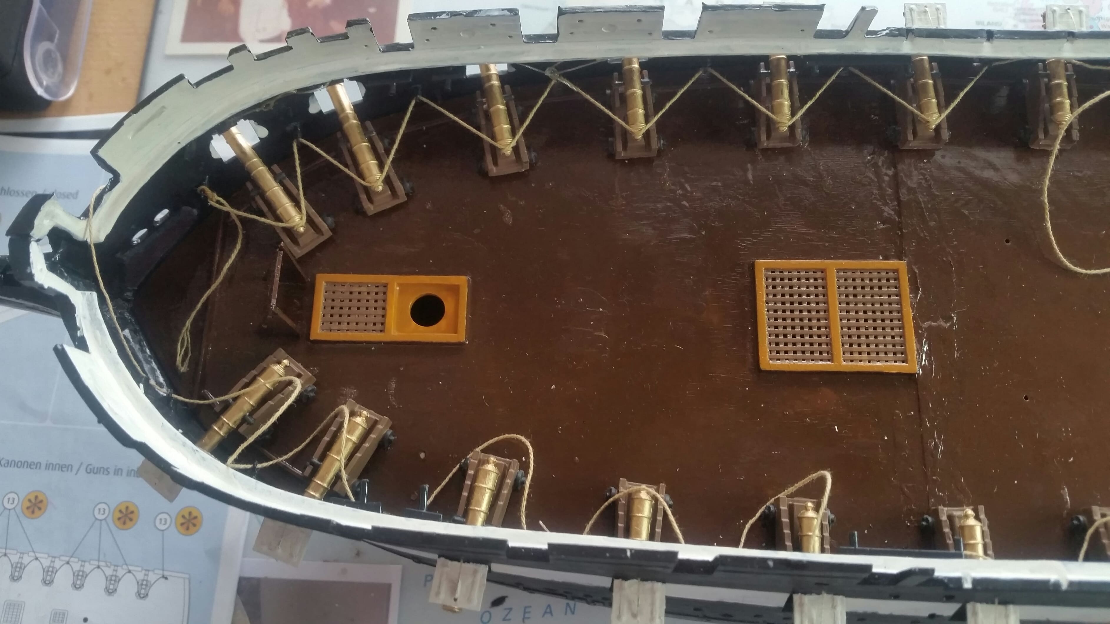

Danke für eure Tipps. Dafür bin ich immer dankbar denn das ist mein erster Großauftrag der Royal Navy. Und da soll die Fregatte am Ende doch gut aussehen. Dann muß ich am Wochenende wohl selber ans Brooktau gehen. Das wird nicht einfach. Die Kanonenrohre bleiben aber goldfarben. Ich finde das farblich besser und möchte mich nicht unbedingt an die farblichen Vorgaben der Bauanleitung halten. Für ziemlich viel Geld bekommt man die Kanonen im Internet auch in Gold. Ich habe die vorhandenen in Gold bemalt und finde das so gut.

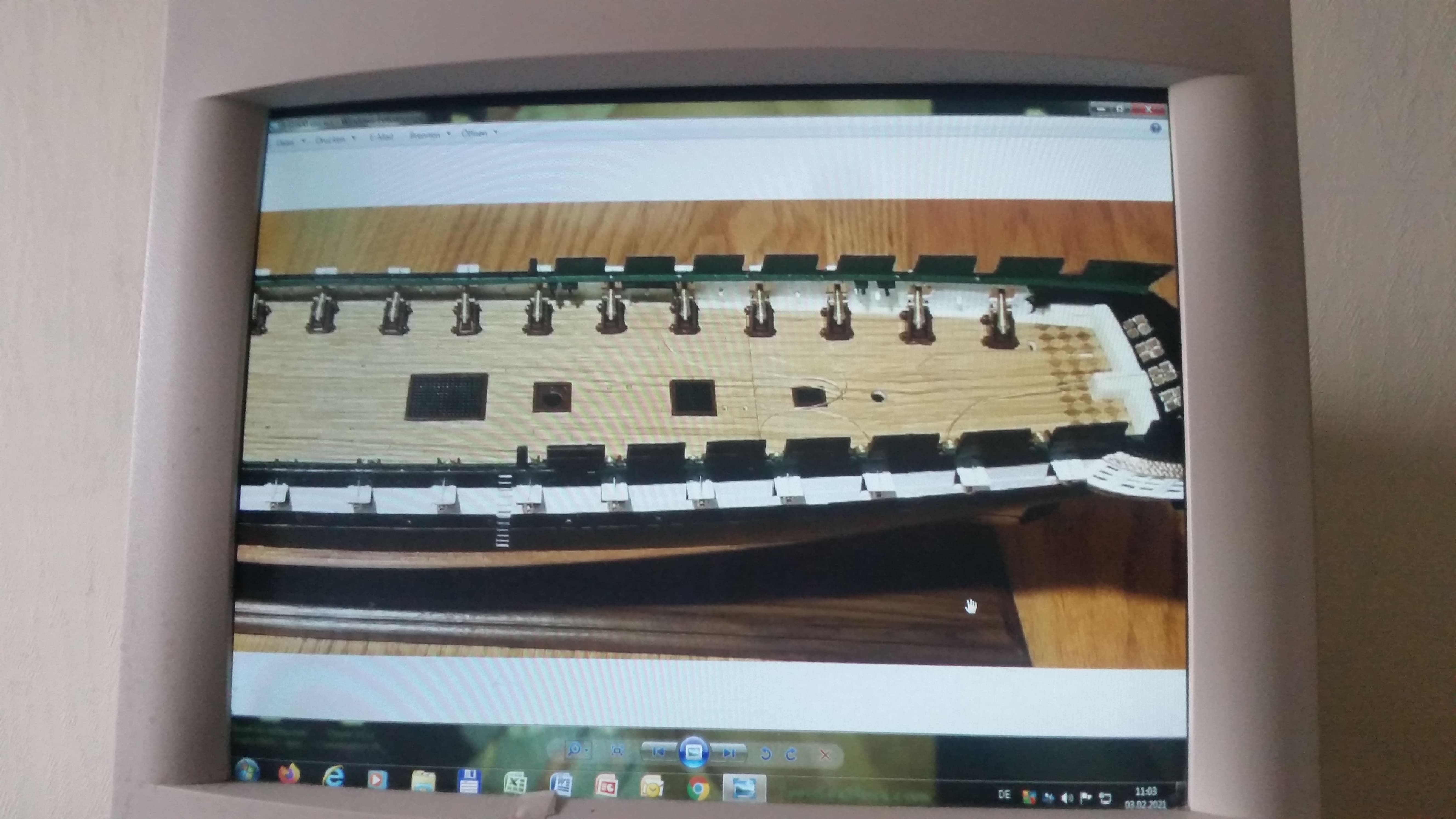

So, die Arbeiten am Hauptdeck kommen gut voran. Es gibt zwar noch Stellen die nachgebessert werden müssen, aber insgesamt sieht das Oberdeck jetzt schon viel besser aus als das Unterdeck. Die erdbraune Farbe deckt entschieden besser und gleichmässiger als die lederbraune Farbe. Vielleicht liegt es auch daran, daß ich die erdbraune Farbe gerade erst direkt bei Revell bestellt habe, die lederbraune Farbe aber im Herbst bei dem Spielwarenhändler in der Stadt gekauft habe. Die stand vielleicht schon lange Zeit im Regal

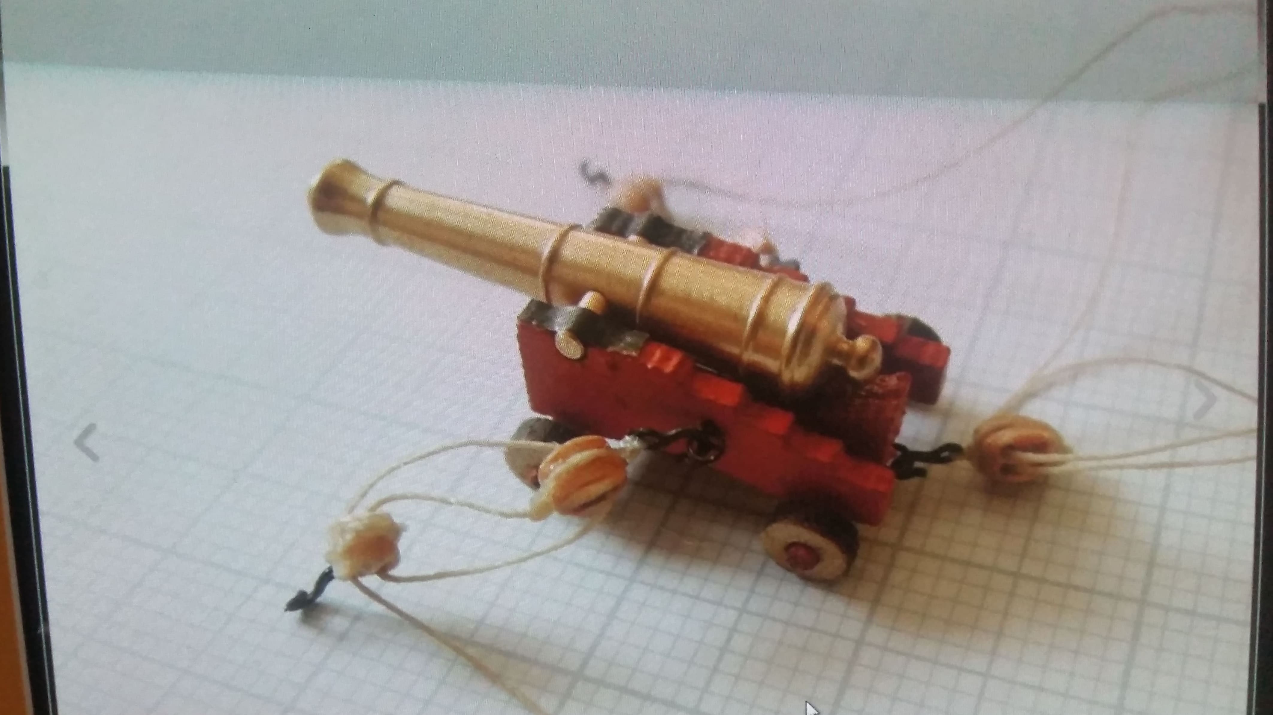

Hier mal Bilder vom "aufwertenden" Zubehör. Eine Firma aus Tschechien bietet das an für die U.S.S. United States 1/96.

Hallo Ingo,
ja, so sieht das mit den Brooktauen schon besser aus.
Die Firma aus Zschechien kenn ich auch - diesem Zubehör läuft man recht häufig über den Weg...
Ich habe mal für die USS America von Revell einen Satz Blöcke gekauft - die sehen richtig gut aus.
Ich bin noch am überlegen, einen Segelsatz zu testen.
Die Holzdecks - so meine ich mich zu erinnern - stoßen nicht bei Jedem auf positive Erfahrungen. Das muss man
wohl selbst ausprobieren. Und die Kanonen... da kommt ganz schön was an Geld zusammen...bei einer 96 Conny/United States
Es gibt dort auch Block - Sätze für die Kanonentakelung. Als aufpassen, was genau ausgewählt wird.
VG Christian
