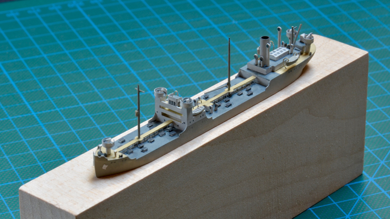

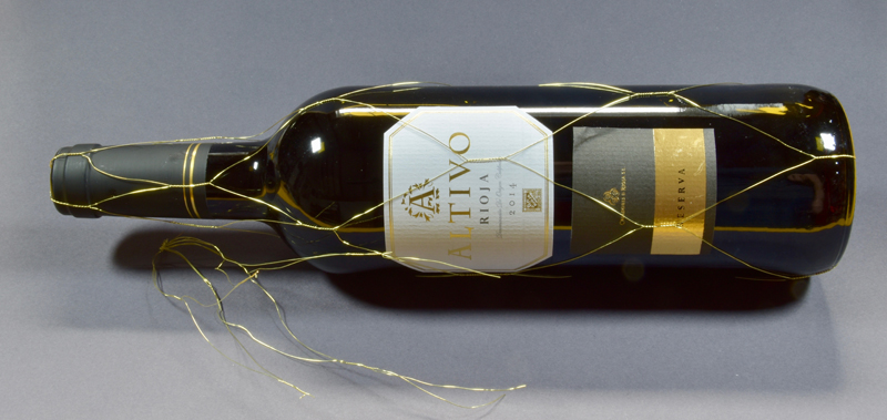

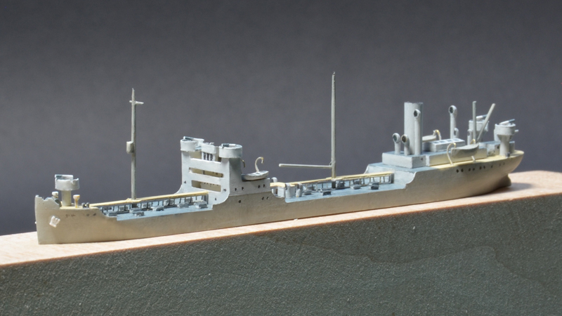

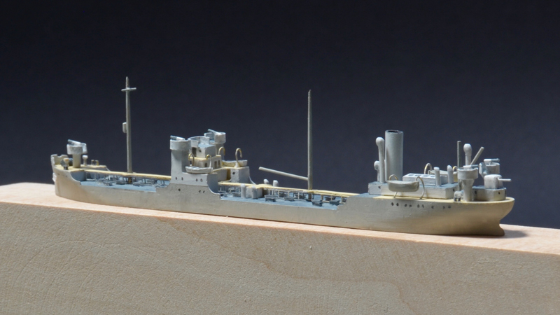

Weitere Ergänzungen sind Verbindungsstege über dem Hauptdeck, Lüfter, Rettungsboote, Geschützstände und die Masten aus zugefeiltem Messingdraht. Die Stegstützen sind geätzte Leitern, für die Bootsdavits dient der feine Draht, welcher als Netz für Weinflaschen benutzt wird. Wie macht man diesen Draht gerade? Man rollt ihn der Länge nach unter einem Massstab auf einer Schneidematte. Er ist gut biegbar und hält die Form.
- ALTIVA Rioja.jpeg (226.61 KiB) 4128 mal betrachtet
- 07 Ölschiff 4.jpeg (234.71 KiB) 4128 mal betrachtet
- 08 Ölschiff 4.jpeg (324.92 KiB) 4128 mal betrachtet
- 09 Ölschiff 4.jpeg (232.61 KiB) 4128 mal betrachtet
Wer mit dem bisherigen Zwischenresultat zufrieden ist, darf sich jetzt ein Glas Rioja genehmigen. Prost!

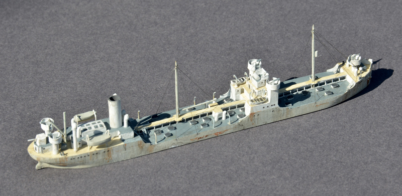

Bei der weiteren farblichen Gestaltung soll man mit Rost, Wasserläufen und Verfärbungen nicht geizen, so gewinnt das Modell an Authentizität! Man darf dem Modell ansehen, dass das Original bei seinen Einsätzen harten Witterungsbedingungen ausgesetzt war. Ich habe dazu Aquarellfarben und wasserlösliche, pigmentstarke (also eher teure) Farbstifte benutzt.
Eine realistische Wirkung wird durch das Anbringen einer feinen Takellage mit dünnsten (0,02) Gummifäden von Uschi van der Rosten zusätzlich erhöht.
- 10 Ölschiff 4.jpeg (260.53 KiB) 4053 mal betrachtet
