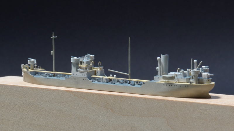

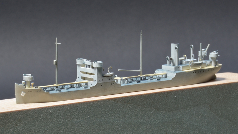

Fortsetzung Baubericht Ölschiff 4 (ex ADRIA)

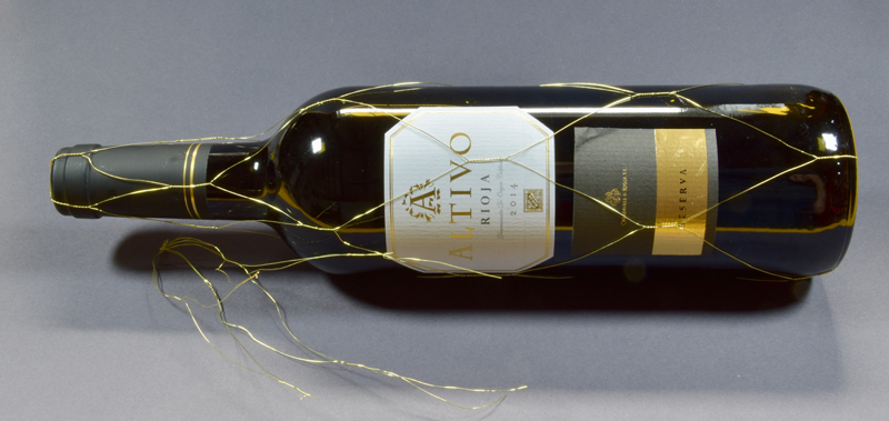

Weitere Ergänzungen sind Verbindungsstege über dem Hauptdeck, Lüfter, Rettungsboote, Geschützstände und die Masten aus zugefeiltem Messingdraht. Die Stegstützen sind geätzte Leitern, für die Bootsdavits dient der feine Draht, welcher als Netz für Weinflaschen benutzt wird. Wie macht man diesen Draht gerade? Man rollt ihn der Länge nach unter einem Massstab auf einer Schneidematte. Er ist gut biegbar und hält die Form.
Wer mit dem bisherigen Zwischenresultat zufrieden ist, darf sich jetzt ein Glas Rioja genehmigen. Prost!
Bis demnächst aus der Marinewerft des kleinen Massstabs
