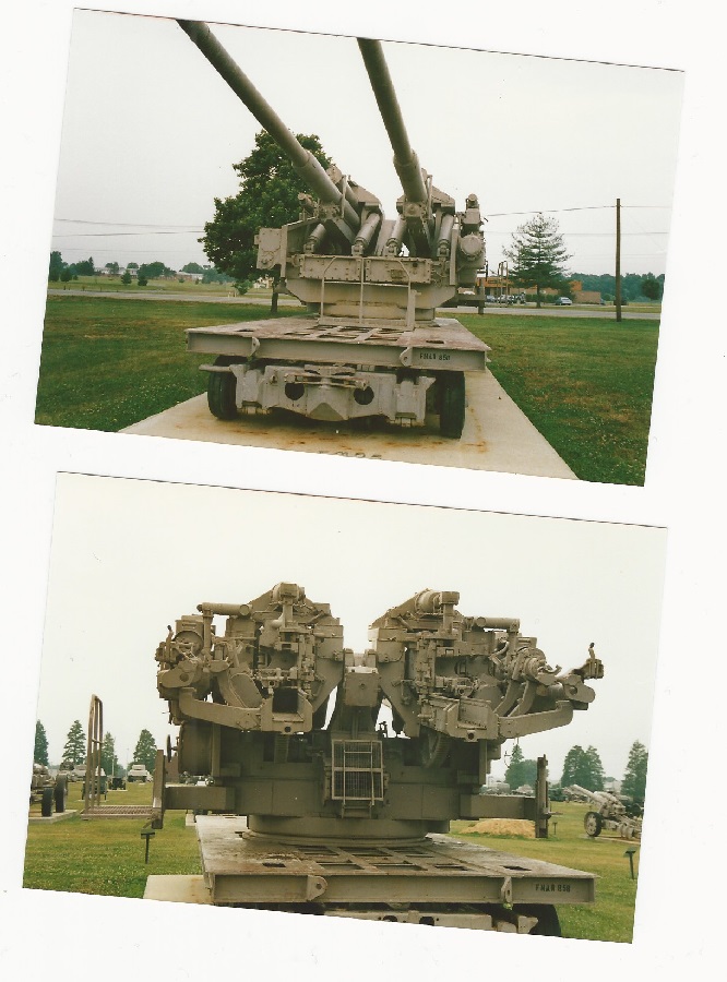

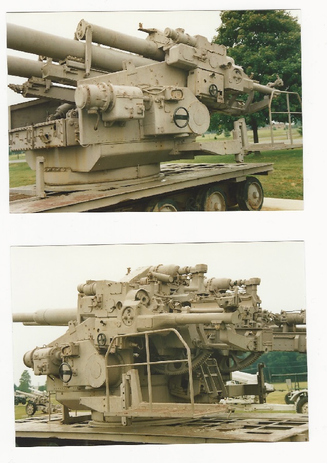

Noch Fotos vom Culemeyer vom Aberdeen Proving Ground mit 12,8 cm Flak.
Da hat mich die Flak leider mehr interessiert als der Wagen.

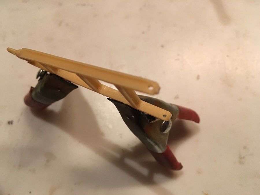

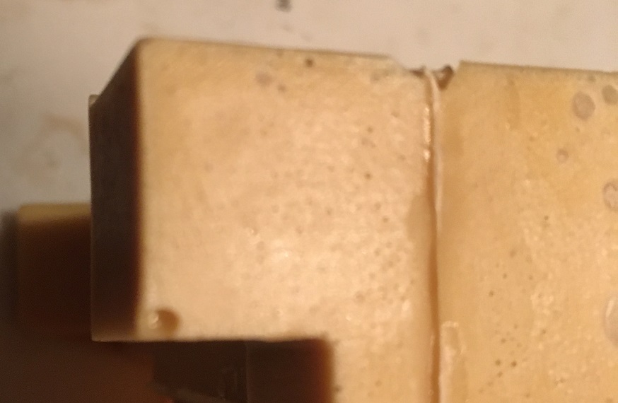

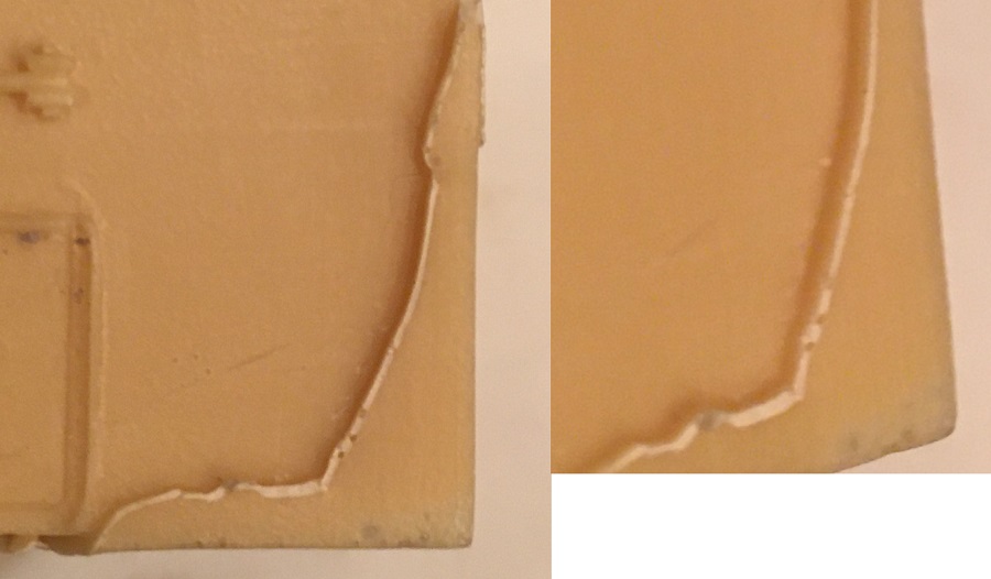

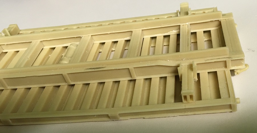

Elite Bausätze :o :o
Man kann sie lieben oder in die Tonne schmeißen. Wenn man den Karton öffnet und dann sowas findet:
und in einen Karton von einem andere Hersteller schau
Es geht auch anders!
Und so was dürfte auch nicht eingepackt werden

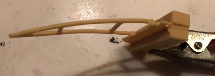

im Bereich der Luftlöcher soll ein Loch gebohrt werden.Da hilft dann nur neu machen.
Manche Luftblasen verschwinden nach dem lackieren :oops:
Wie kann man eine Form so auf der Fläche trennen und dann noch einen Versatz von knapp 1 mm haben :thumbdown:
Aber trotzdem kann man aus den Bausätzen etwas machen:
Auf ans Werk 8-)

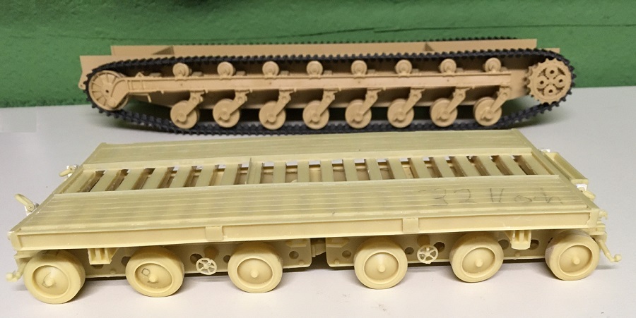

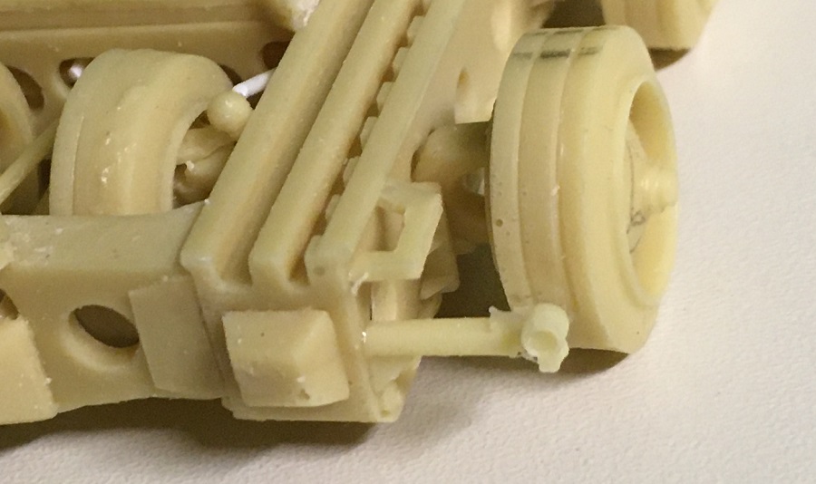

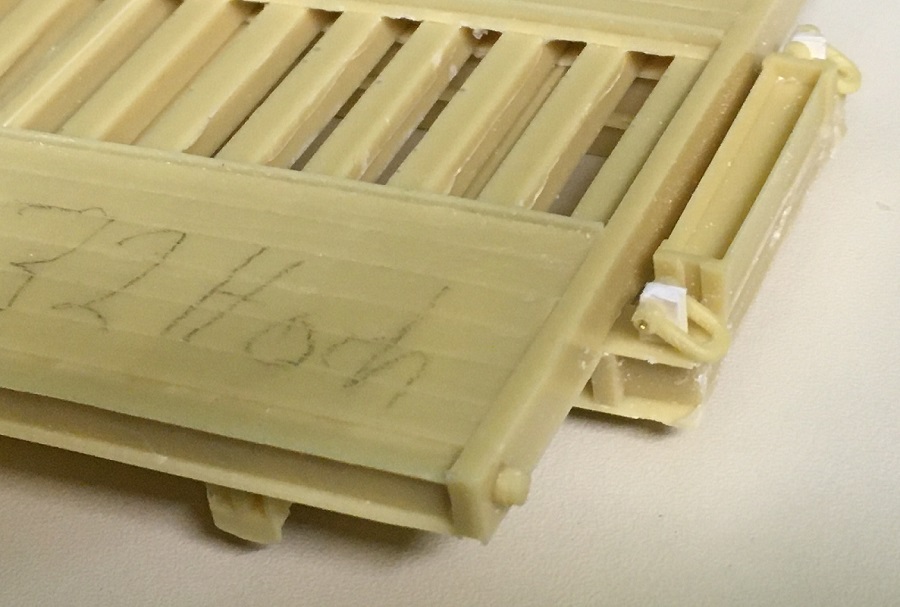

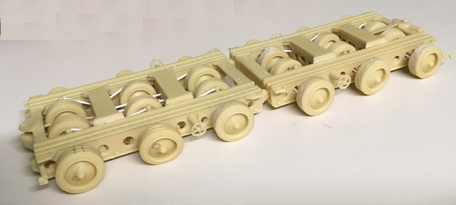

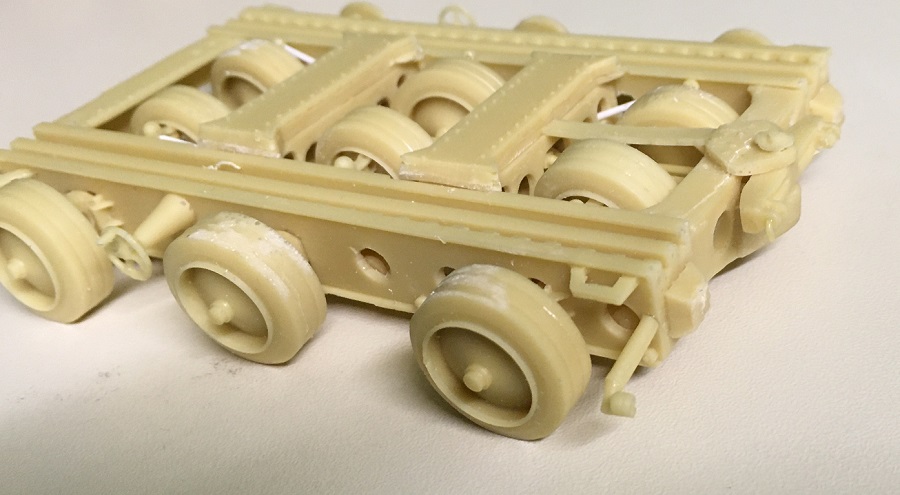

So dann wollen wir mal anfangen. Ein Problem bei Fahrzeugen ist das man alle Räder auf die Erde bekommt. Bei Motorrädern mit Seitenwagen ( 3 Räder ) ist das kein Problem aber bei einen PKW kann es schon passieren das ein Rad in der Luft hängt. Man richtet ein Fahrgestell genau aus und wenn es dann in die Karosserie geklebt wird steht ein Rad plötzlich in der Luft. Hier haben wir es nun mit 24 Rädern zu tun. Dazu kommt das es keine genauen Klebepunkte gibt. Die Bremmstrommel haben ein Spiel in den Rädern von bis zu 1 mm.
Da auch die gleichen Teil nicht alle gleich sind habe ich jeder Trommel ein Rad zugeteilt.
Mit einem Zentriewinkel werden die Mitte angezeichnet und mit einem 1 mm Loch versehen.
Dann werden die Trommeln an die Achsen geklebt. Hier gibt es auch Toleranzen von +/- 0,5 mm . Wenn es zu eng ist kann man das so feilen das die Trommel klemmt und dann Kleber einlaufen lassen. Bei 0,5 mm Luft helfen nur die "Fischerlufthaken". Der Vorteil dieses Modelles ist das zum Schluss ein Deckel ( Ladefläche ) drauf kommt und man nicht mehr soviel sieht. Wenn ich noch einmal so einen Culemeyer baue muß ich mir eine Lehre für die Achsen bauen.
Ich habe nur die äußeren Räder verstiftet. Die inneren werden nach Augenmaß ausgerichtet.
Da sieht man schon das es besser wäre die Trommel mit einer Lehre zu montieren, aber Gottseidank Deckel :D .
Das Fahrgestell bereitet keine großen Probleme, nur die Durchbrüche müßen alle versäubert werden.

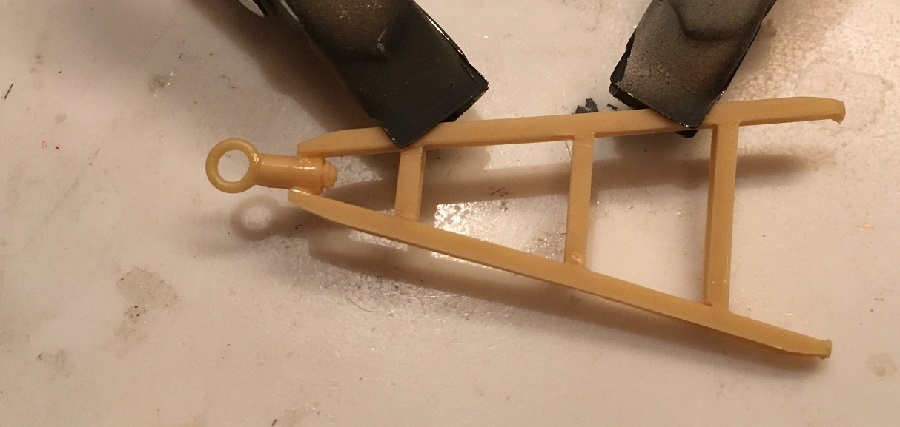

Mit Zuggabel
Die fertig montierten Achsen ,
werden nun lose in das Fahrgestell eingelegt.
Und mit Kleber fixiert.
Wie gesagt Deckel :roll: Es folgen die Federpackete.
Die äußeren Räder kommen nun wieder ab und die Lenkstangen werden eingebaut.
Die inneren Lenkstangen

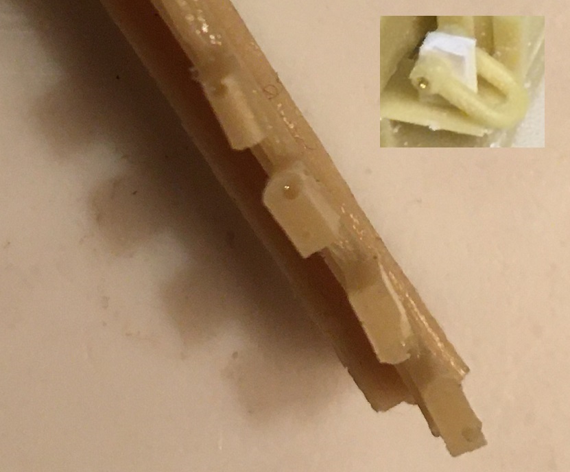

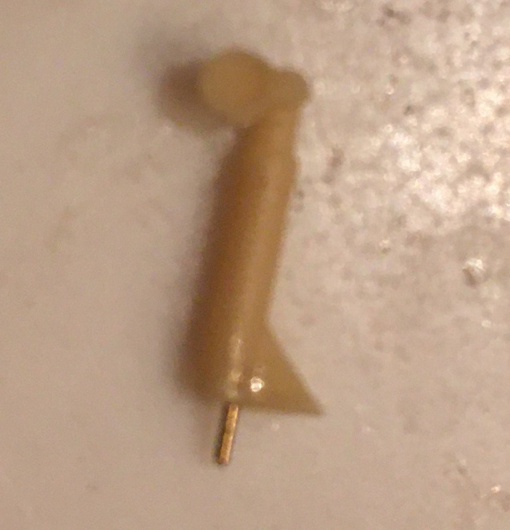

Es geht weiter
Kleinteile verstifte ich meistens um einen besseren Halt zu bekommen.
und noch diverse Kleinteile montiert

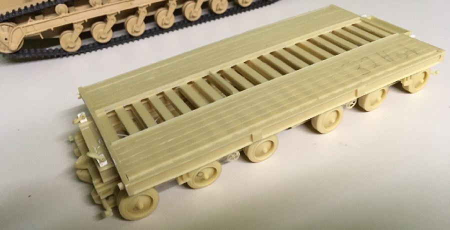

Der Deckel die Ladefläche war auch einigermaßen in Ordnung
Das zweite Fahrgestell
Und Deckel drauf
Passt Karl kann nun auf der Straße fahren.
