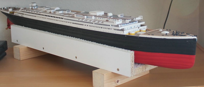

Die verschenkte Hachette Titanic von Dieter ist bei mir gelandet und wird zu 100% im kommenden Frühjahr nach meiner HMS Prince (bzw. sobald die Prince fertig ist) auf Werftplatz 1 weitergebaut.
So sieht die aus.......:
Hey Sven, wenn du das Foto in deinem Baubericht nicht haben möchtest, nehme ich es natürlich wieder raus.
