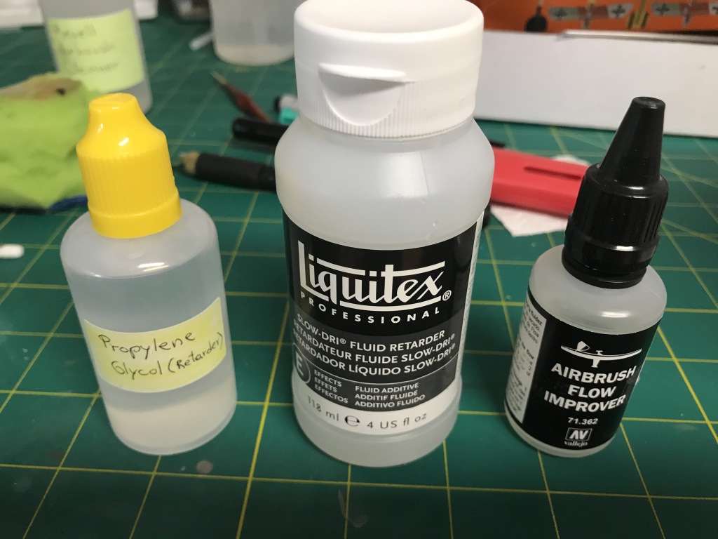

Und nochmal die Empfehlung, unbeding ein Trocknungsverzögerer mit Acrylfarben zu benutzen:
Möglichkeiten wie hier unten abgebildet:
Mein persönliches Favorit : Propylenglycol !!! besser Preis-Leistungsverhältins... 10%-15% von das Zeug, und die Trocknungszeit der Acrylfarben verlängern sich Stunden... mehr als 20% und sie trocknen nicht mehr.... andere Möglichkeiten sind Liquitex retarder oder der "Flow Improver" von Vallejo... meine Vermutung ist, (und auch in anderen QUellen gelesen), dass sie Produkten auf Propylenglycol basiert sind...
