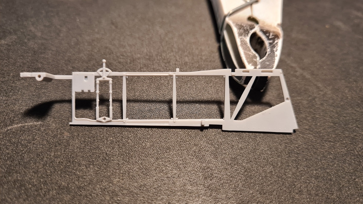

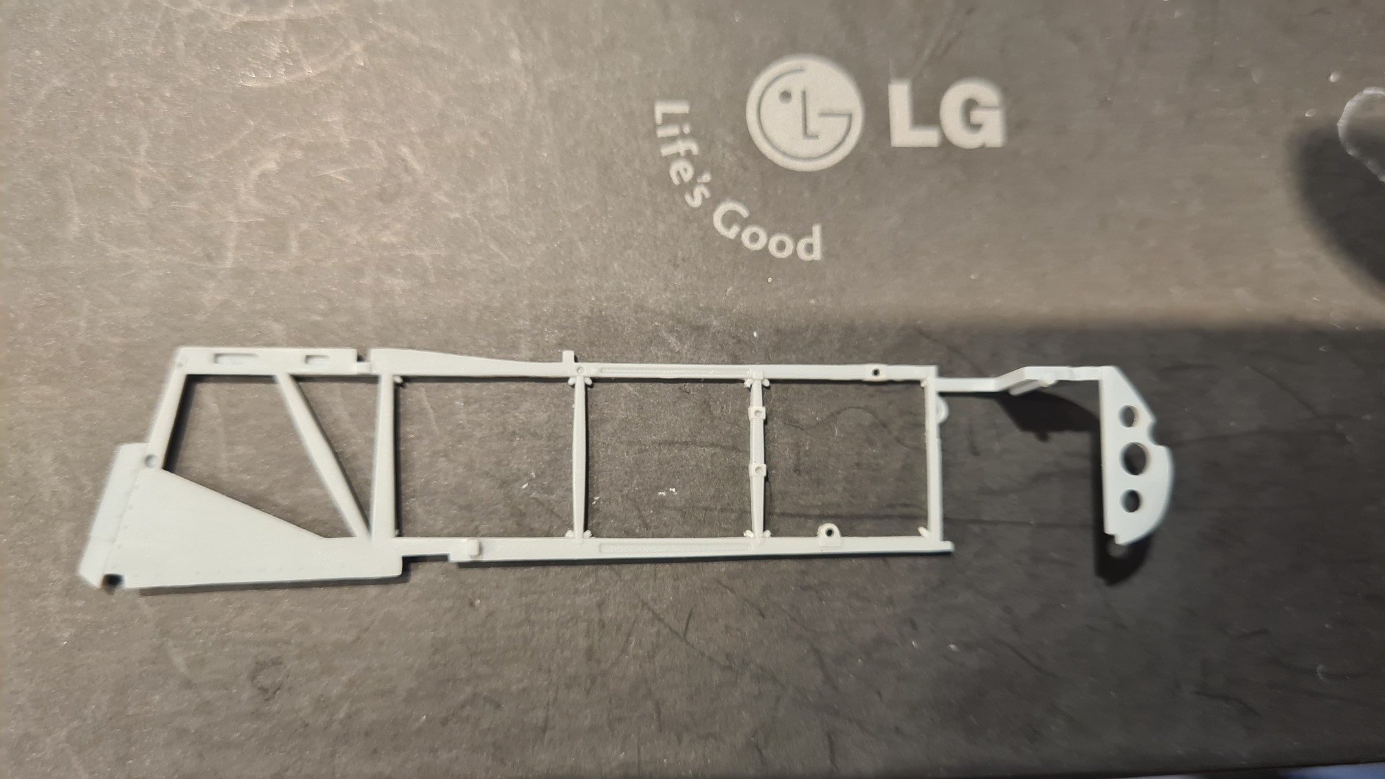

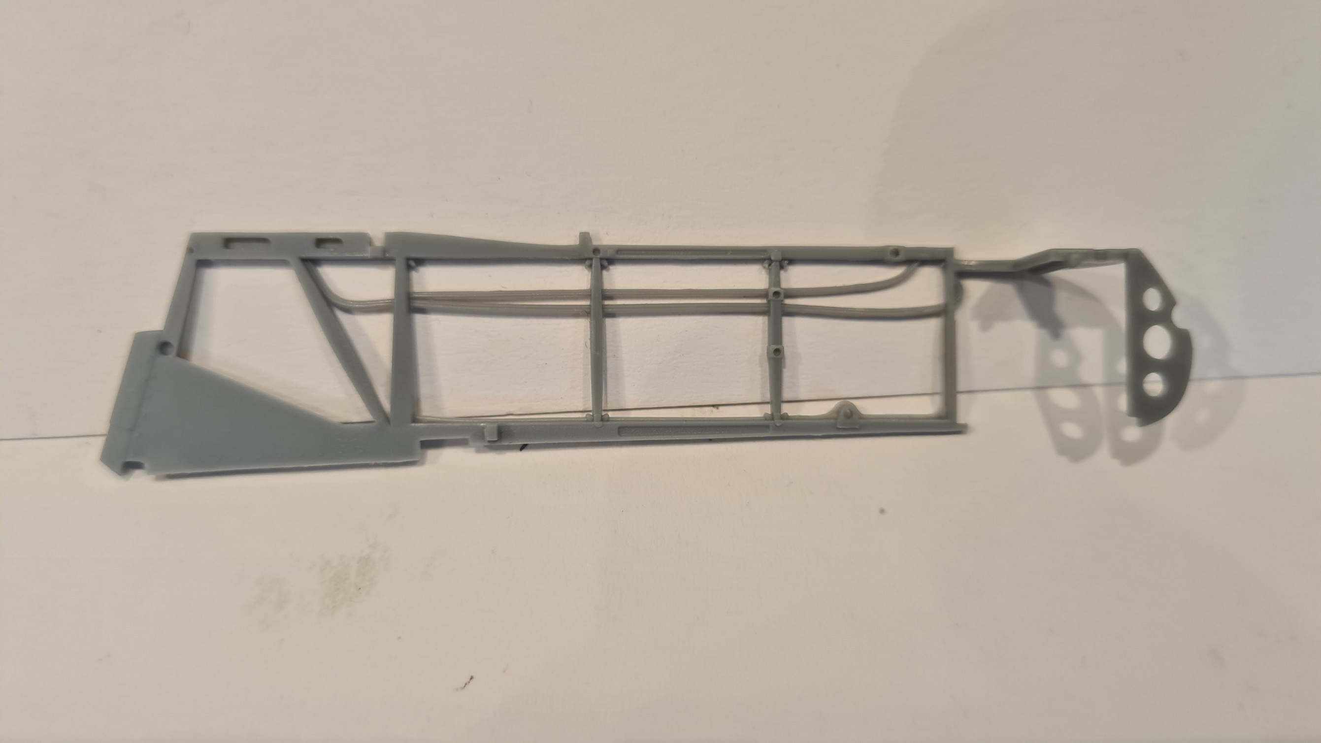

Der Blick auf die Inneren Seitenteil so wie sie im Bausatz geliefert sind, entspricht nicht ganz meinen Vorstellungen.
Hier die Backbordseite:
- 20200906_163405.jpg (440.5 KiB) 5791 mal betrachtet

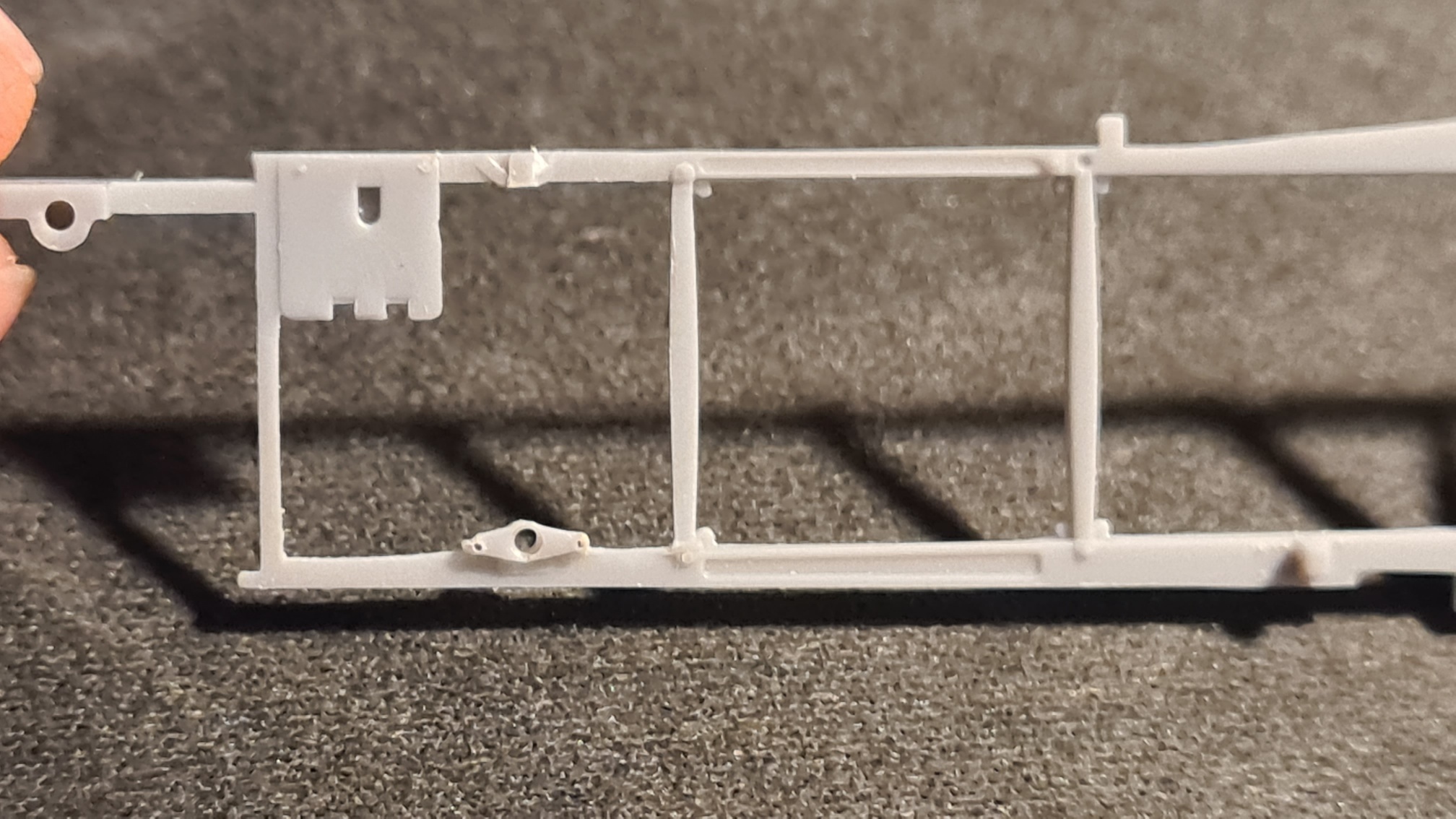

Diese ganzen angedeuteten Leitungen und Kabel sind eigentlich toll, andere Anbieter würden sie weglassen. Am Ende sind sie aber nicht besonderst plastisch. Später würde man sehen, dass sie im Querschnitt nicht rund sind und durch(!) das Holzgerüst verlaufen, anstatt davor oder dahinter. Ich habe alle Kabel entfernt und das Gerüst verschliffen.
- 20200906_172053_resized.jpg (323.87 KiB) 5791 mal betrachtet
Die Steuerbordseite ist ähnlich, nur mit weniger Kabeln, dafür aber mit dem Hebel für die Vertrimmung des Höhenruders.

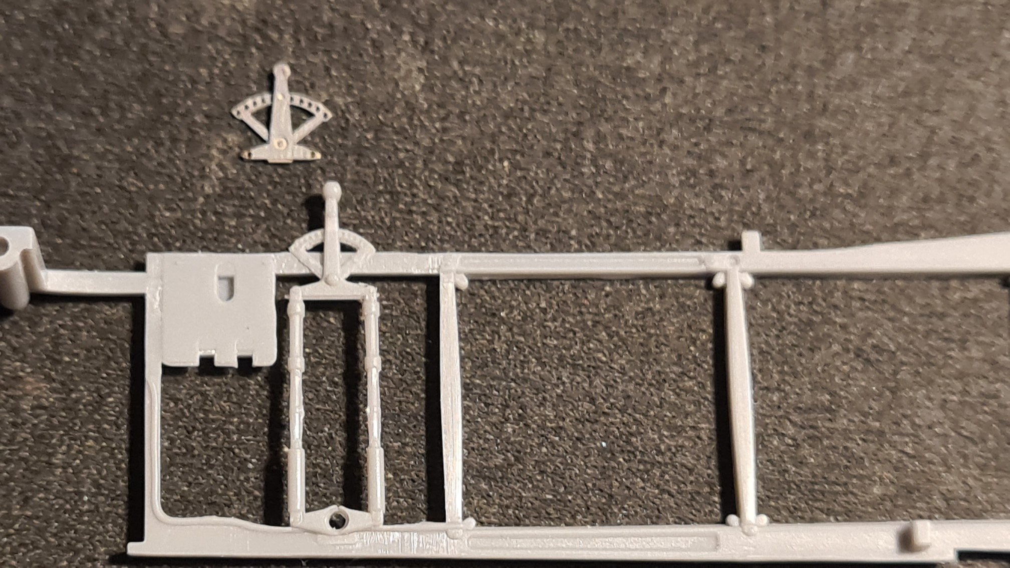

Im HGW Super Detail Set ist ein PE Teil enthalten, welches den Quadranten ersetzen kann
- 20200919_174205_resized.jpg (496.1 KiB) 5791 mal betrachtet

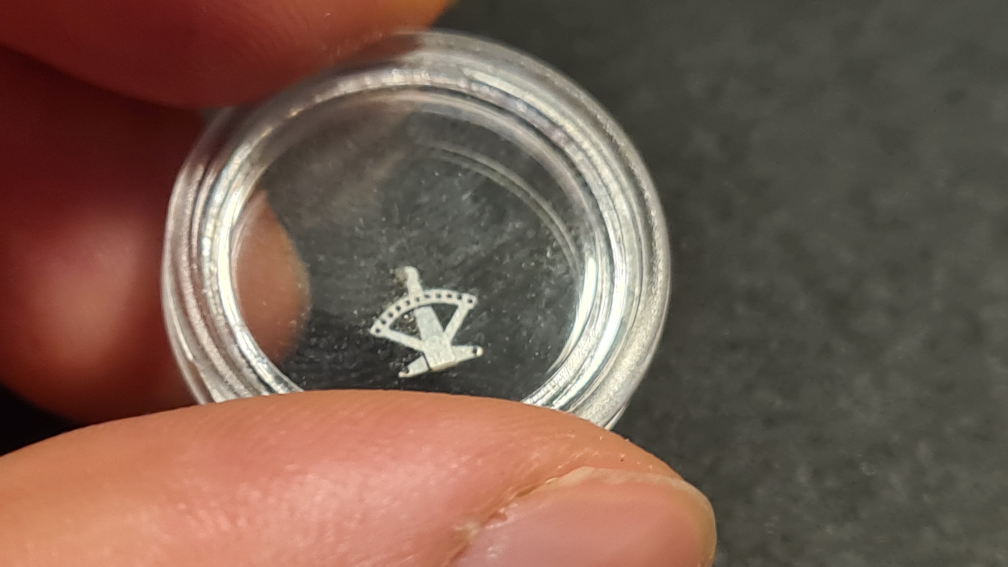

Übrigens, vielleicht ein hilfreicher Tipp. Für kleine Teile, die man irgendwann später braucht, die aber leicht verloren gehen können oder anders empfindlich sind benutze ich Münzkapseln. Man sieht immer den Inhalt der Kapsel, kann zur Not auch beschriften. Hier der Quadrant in einer 1 ct Kapsel:

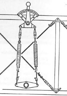

Wer weiß, wie die Vertrimmung im Original aussieht, muss beim Blick auf das obere Bild feststellen, dass das doch recht grob nachgebildet wurde. Hier eine Zeichnung der Vertrimmung:
- Höhenruder Vertrimmung.jpg (18.09 KiB) 5791 mal betrachtet
Ich habe alles entfernt, was ich später lieber mit EZ line und Draht nachbilden möchte. Der Hubbel oben bleibt, damit der Quadrant nicht direkt auf dem Gerüst pappt. Unten habe ich in den Kipphebel Löcher vorgebohrt. Auch in den PE Hebel habe ich entsprechend Löcher für die Seile gebohrt, die waren vorher nicht da.
- 20200919_182337_resized.jpg (523.07 KiB) 5791 mal betrachtet

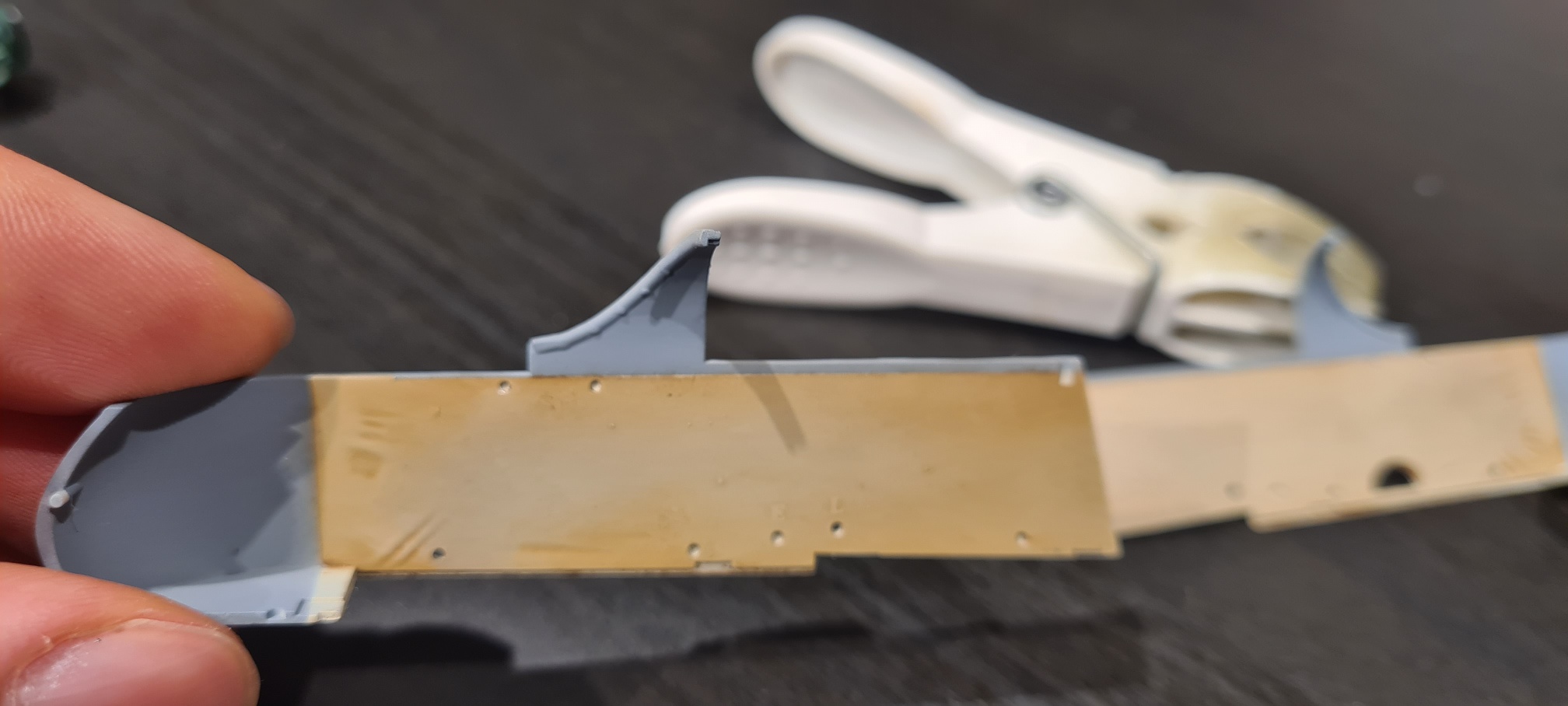

Eine andere kleine Baustelle sind die Seitenteile direkt hinter dem Gerüst:

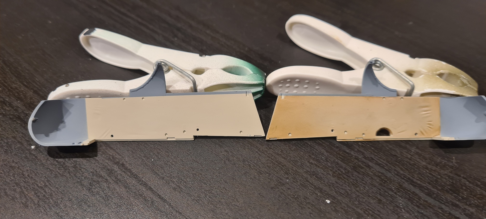

Im Original war das einfach nur ein Tuch (oder Leder?). Dieses Tuch hat Falten geworfen, welche auch nachgebildet sind. Ich habe mich echt schwer getan, dass irgendwie darzustellen. Mein erster Versuch mit Pigmenten ging in die Hose, das war nicht gut. Ich bin dann bei Ölfarbe gelandet. Hier sieht man noch einmal was ich meine. Die Tuchfarbe ist nach Vorschrift Tamiya XF55.
- 20200917_093341_resized.jpg (199.43 KiB) 5791 mal betrachtet

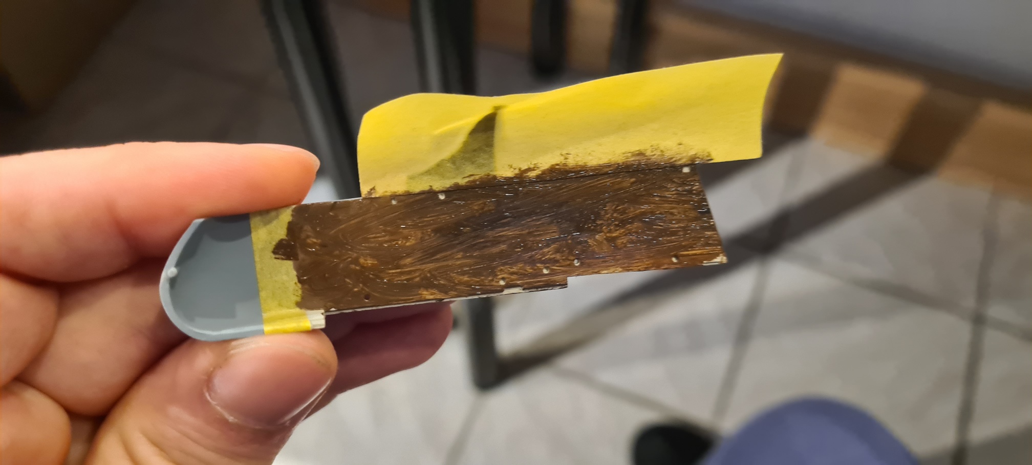

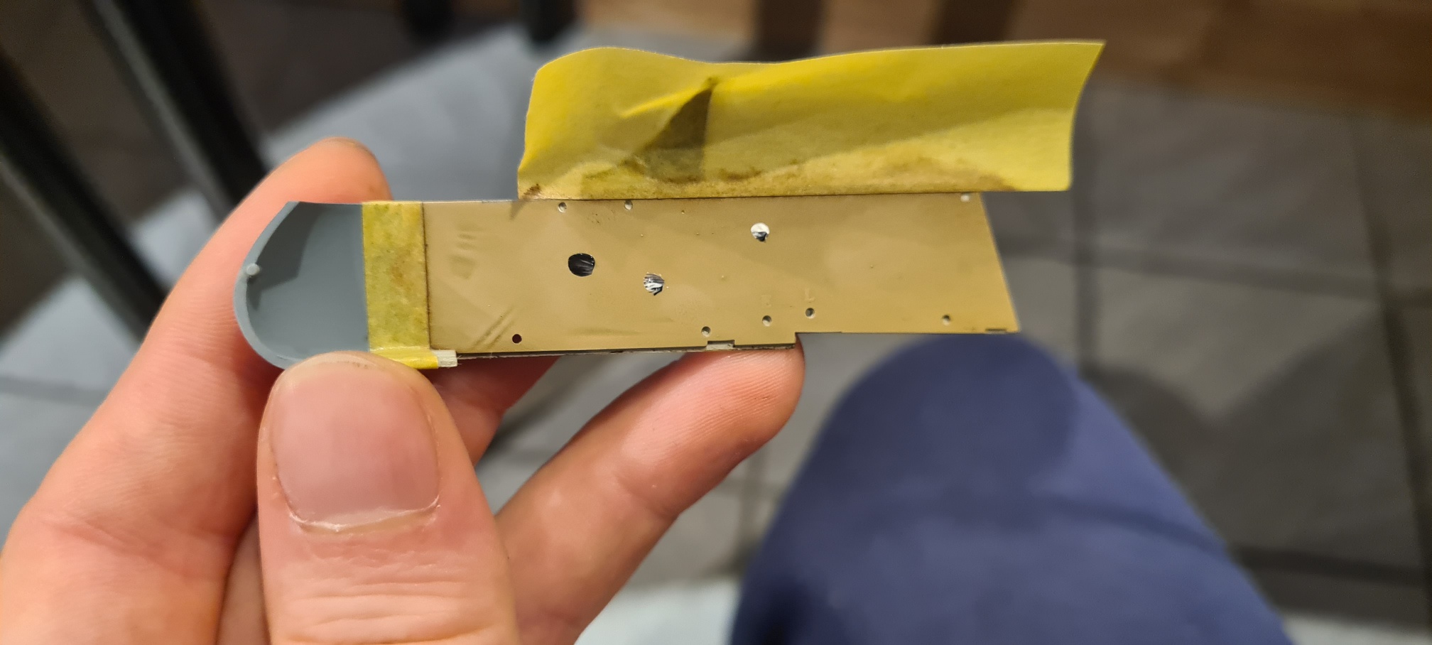

Von den Falten ist kaum etwas zu sehen. Man sieht sie nur bei günstigem Lichteinfall. Außerdem ist die Farbe viel zu monoton, sauber und steril. Hier der zweite Versuch, bei dem ich bleibe. Abgeklebt und eine ungleichmäßige Mischung aus Ölfarben, schwarz und braun (ich glaube es war Dark Rust von Abteilung 502) satt aufgepinselt.
- 20200917_095054_resized.jpg (319.19 KiB) 5791 mal betrachtet

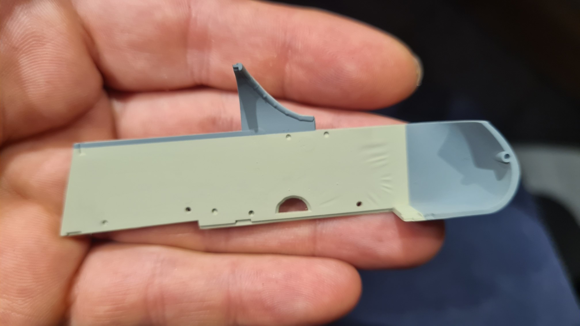

Danach mit Klopapier erst das Gröbste abgewischt und dann in leichten kreisenden Bewegungen (nächstes Blatt Klopapier) den Rest ohne Druck verrieben. Wenn es nicht zu gleichmäßig aussehen soll, ein paar Farbtufper (ich habe einfach nur weiße schwarze und braune Tupfer gemacht) mit einreiben:
- 20200917_095358_resized.jpg (325.03 KiB) 5791 mal betrachtet

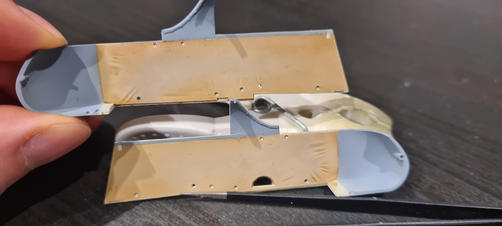

Hier das Resultat
- 20200917_095710_resized.jpg (270.78 KiB) 5791 mal betrachtet
Unbehandelt und behandelt nebeneinander
- 20200917_094448_resized.jpg (548.21 KiB) 5791 mal betrachtet
Und fertig zum Trocknen
- 20200917_095735_resized.jpg (305.37 KiB) 5791 mal betrachtet
In ein paar Tagen kommt noch Lack drüber und ich denke noch etwas zusätzlicher Dreck in Richtung Boden.
