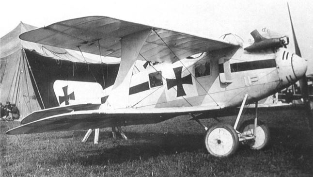

Wäre es bei diesem low visibilty (und möglicherweise gegen das Licht transparenten) Anstrich nicht sinnvoll, die Spanten in den Flügeln zu akzentuieren? Rafeael Berlin hat es bei seiner Taube gemacht, aber das ist mit der Abkleberei natürlich sehr aufwendig.
- ModellfreakDD
- Beiträge: 2013
Da bin ich noch am überlegen, wie ich das am besten mache. Nach Sichten einiger Originalbilder, möchte ich die Spanten dunkel akzentuieren, indem ich sie mit einem Pinsel trockenmale.
Licht und Schatten muss ich bei den Spanten ja eigentlich kaum imitieren, da diese durch die prägnante Form schon von alleine entstehen.
Oder wie seht ihr das? Lieber die Methode wie bei Rafaels Stahltaube? Ich kann irgendwie das Material schlecht einschätzen. Soweit ich weiß wurden die Flügel mit Stoff umspannt und dann lackiert.
- Rafael Berlin
- Beiträge: 990
- Wohnort: Berlin
- Has thanked: 5 times
- Been thanked: 18 times
Hallo Frank,
also in der Wingnut Wings Bauanleitung http://www.wingnutwings.com/ww/productd ... 3109&cat=4 ist dein Modell die Variante D.
Offenbar gab es frühe Rolands mit durchscheinender Flügeln, siehe Bild auf Seite 12 unten. Aber wenn ich mir die anderen Fotos anschaue, sind die Flügel der meisten (späteren) Rolands typischerweise eher blickdicht.
Es scheint so gewesen zu sein, dass die Flügel von unten ziemlich glänzten. Wenn mich nicht alles täuscht, ist das deine Maschine:
Wenn du Interesse und die Möglichkeit hast, im Windsock Datafile 49 gibt es viele Fotos und Infos.
Rafael
