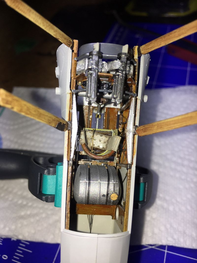

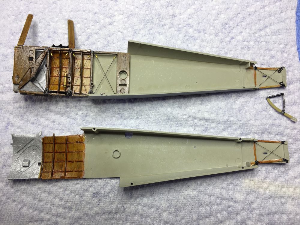

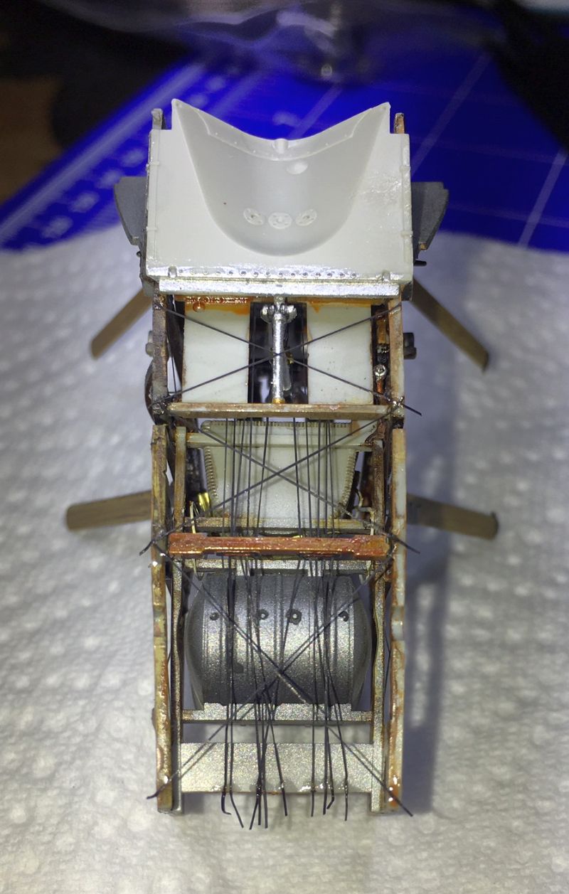

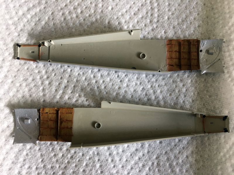

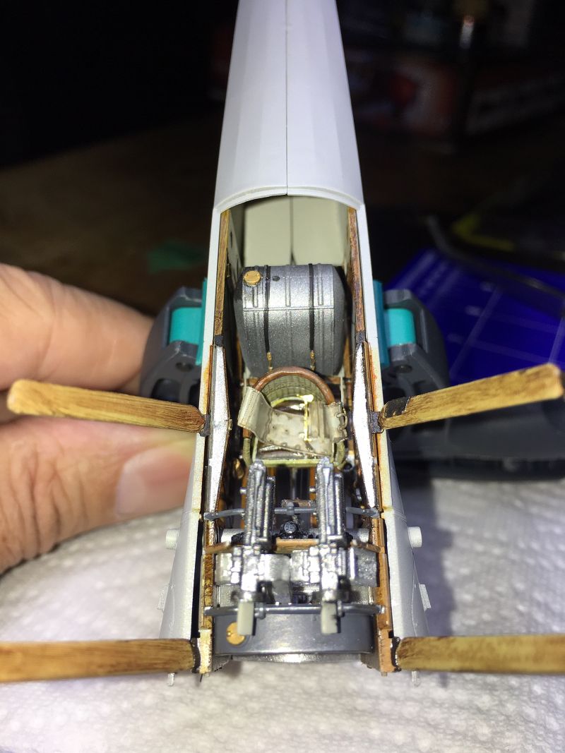

Am Wochenende habe etwas weiter machen können.
Die Rumpfhälften sind von innen fertig.

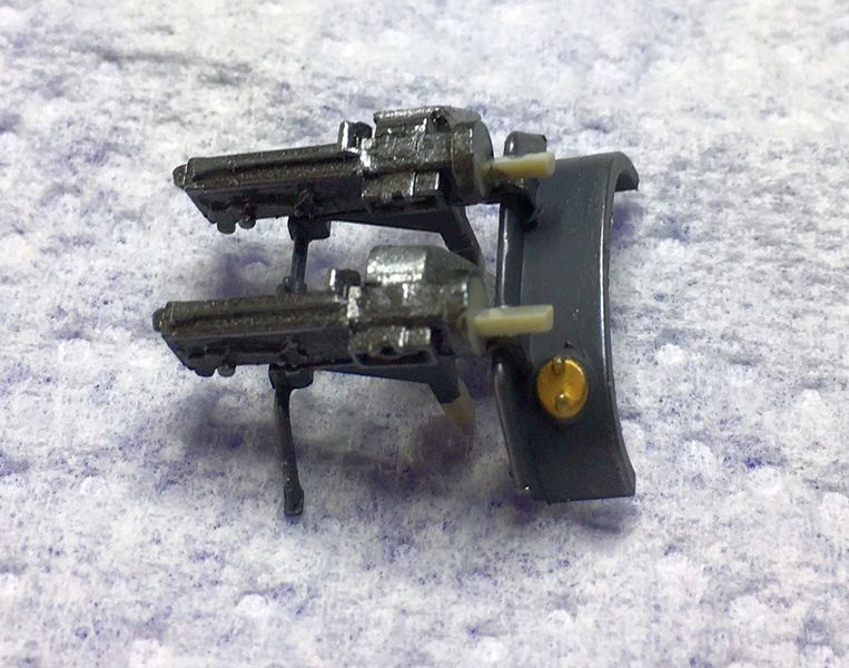

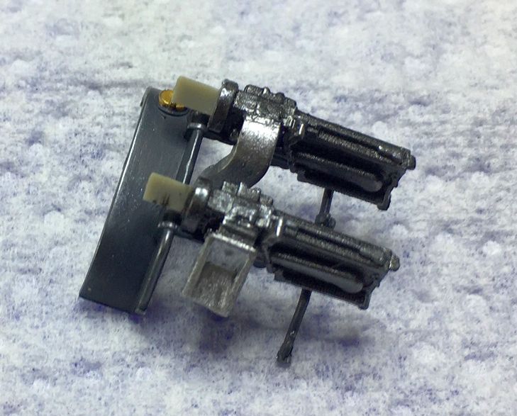

Die Bewaffnung ist mit metallic black von Gunze grundiert und mit Polierpulver von Uschi v.d.Rosten behandelt.
Dann habe ich die Steuerseile durch die Führung gefädelt und dort fixiert.
Als nächstes habe ich die Zelle verklebt und zum fixieren und trocken in den Rumpf gesetzt. Dieser ist bisher noch nicht verklebt.

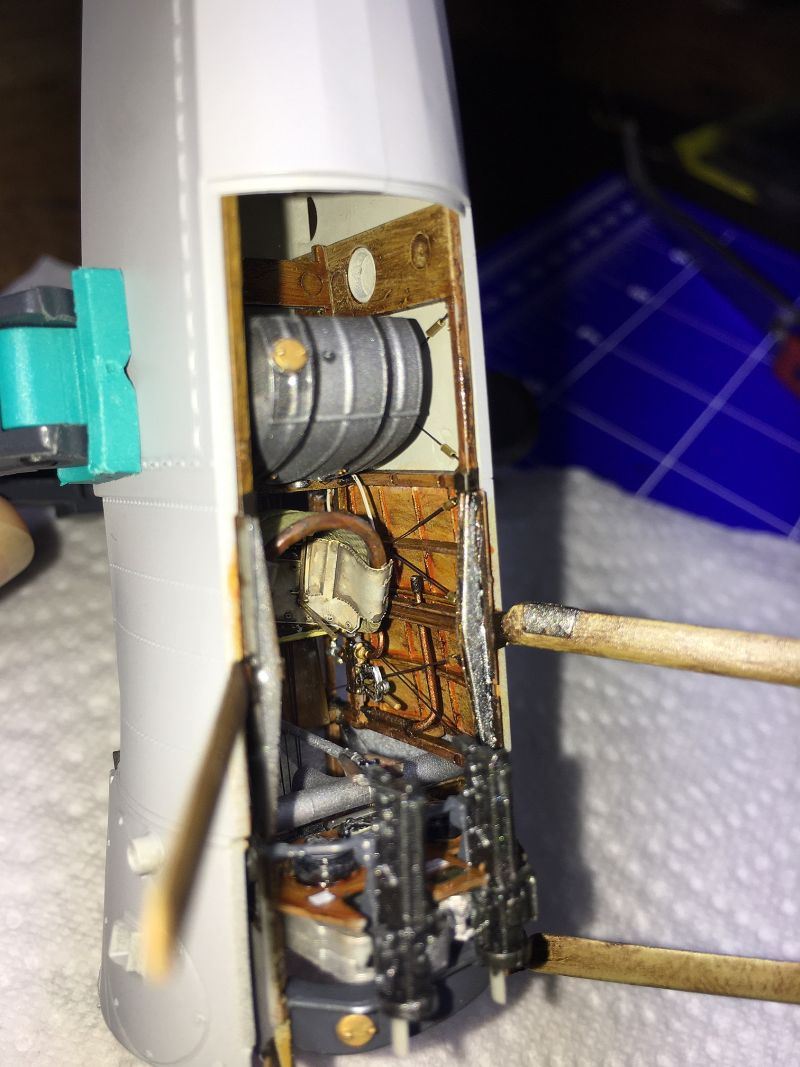

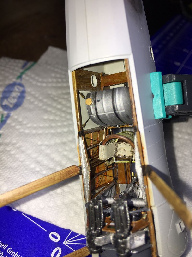

Ich zeige den Innenraum mal von 4 Ansichten. Erst hatte ich überlegt, Innen mehr zu detaillieren. Allesdings kann man ja nachher durch die Öffnung davon nix mehr sehen. Darum habe ich mir die Arbeit geschenkt.

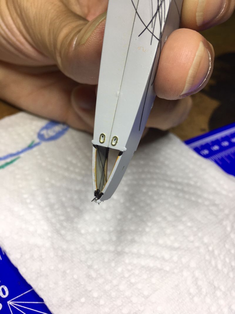

Abschließend noch ein Blick ins Heck. Auch da gibt es eine Verspannung.

Richtig geile "Inneneinrichtung"
Klasse Arbeit :clap:

von Rafael Berlin
Sieht wirklich super aus! :respekt:
Wegen den ganzen Details in Holz, Messing, Kupfer, Leder usw. mag ich die WW1 Flieger so sehr. Toll :thumbup:

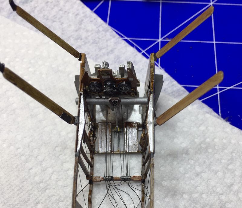

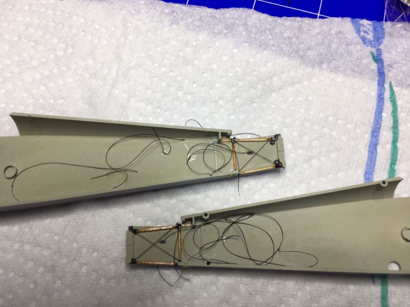

Bevor ich den Rumpf nun zusammenklebe, noch mal ein Foto von der Zellenunterseite. Es ist noch etwas Verspannung hinzugekommen. Die Steuerseile habe ich an der letzten Querstrebe fixiert und abgeschnitten.
Die Seile fürs Heck habe ich bereits in den Rumpf geführt und innen angeklebt. Ich möchte damit erreichen, dass ich nach der Lackierung die Fäden rausziehen kann und somit nicht am Ausgangsloch verkleben muss. Ansonsten kann sich der Faden durch Sekundenkleber ein Stück verhärten was dann absteht und doof aussieht. Ich hoffe Ihr versteht, was ich meine. ;)

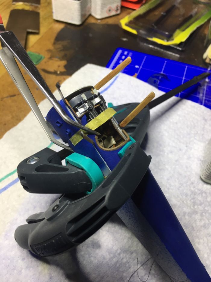

Den Rumpf habe ich jetzt verklebt und mit Zwingen fixiert. ie Passgenauigkeit ist nicht überragend, so dass es sicher einiges zu verschleifen gibt. Fotos folgen...

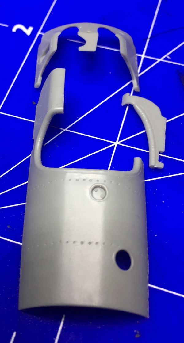

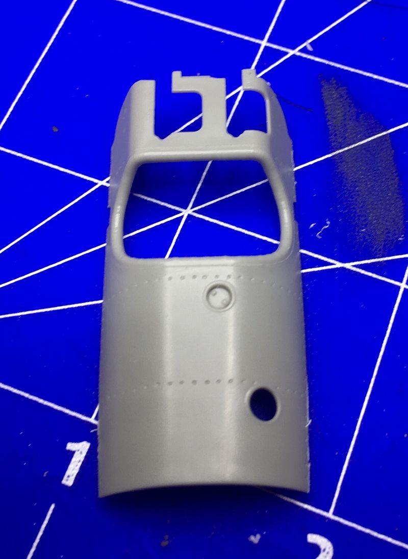

Außerdem habe ich mit der Cockpitabdeckung begonnen. Für die gewählte Version ist einiges abzusägen und zu ändern. Mit geätzten Sägen ging dies aber ganz gut. Die Anleitung ist da nicht immer schlüssig, es gibt jedoch auf der WNW-Seite einige Fotos die helfen. Der Zustand auf dem unteren Bild ist noch nicht final, Da muss noch was weg, wie ich jetzt festgestellt habe.

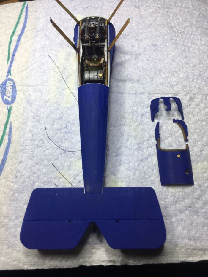

Ich habe mit der Lackierung des Rumpfes angefangen. Das Blau finde ich wirklich schick,. Es wird aber noch mit aufgehellter Farbe wolkig überzogen. Die Teile der Cockpitabdeckung sind fertig gesägt und gefeilt. Sie sind nachher nicht symmetrisch, aber genau nach Anleitung
So richtig wollten die Teile dann nicht passen, so dass ich sie nach und nach in Form zwingen musste. Das war auch schon beim Rumpf so.

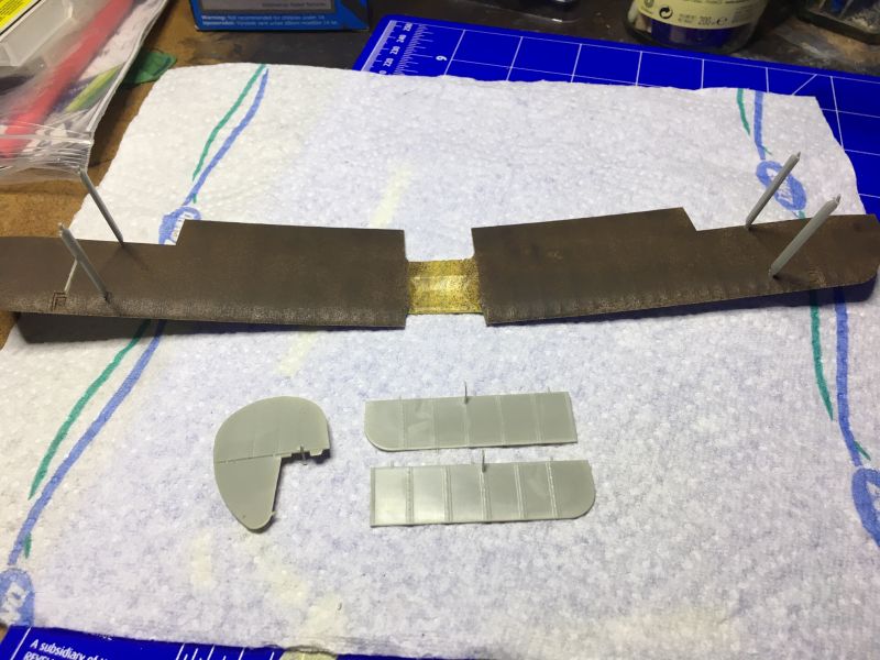

Den unteren Flügel habe ich grundiert. Leider hat meine Airbrush sehr stark gesprenkelt, wie man sieht. Eine gründliche Reinigung hat sie nun hinter sich und ich hoffe, dass es jetzt wieder klappt. Andernfalls ist wohl eine neue 0,4er Düse fällig. Schaun wir mal...
Querruder uns Seitenruder sind auch vorbereitet. Die Detailierung der Teile ist sehr gut. Die Löcher für die spätere Verspannung sind alle angedeutet. Ich werde sie aber fürs bessere Handling noch etwas tiefer aufbohren.

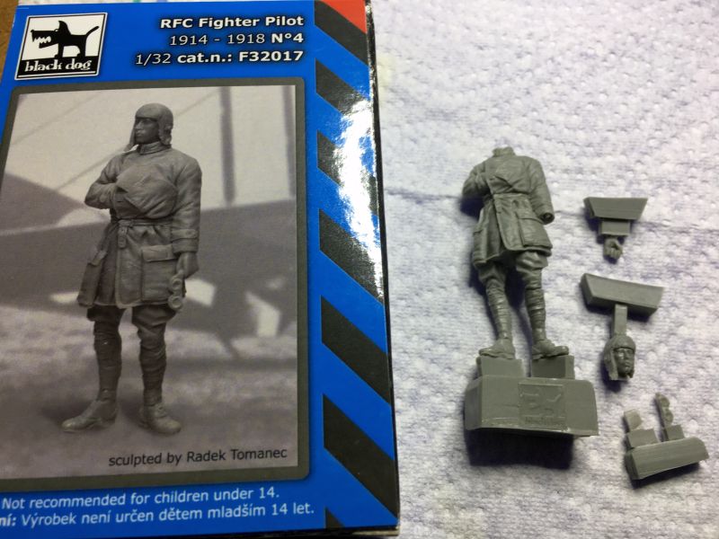

Den passenden Piloten in Resin habe ich mir auch schon beschafft.

Schöne Detailarbeit :thumbup:
Cockpit und MG's gefallen mir ausgesprochen gut.
