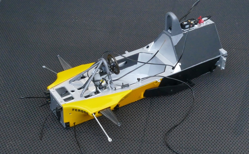

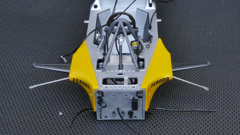

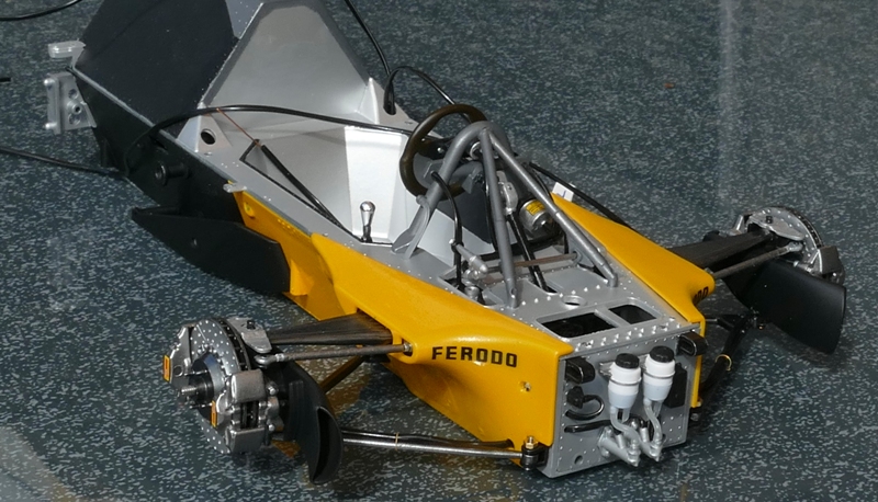

Habe wieder etwas geschafft.

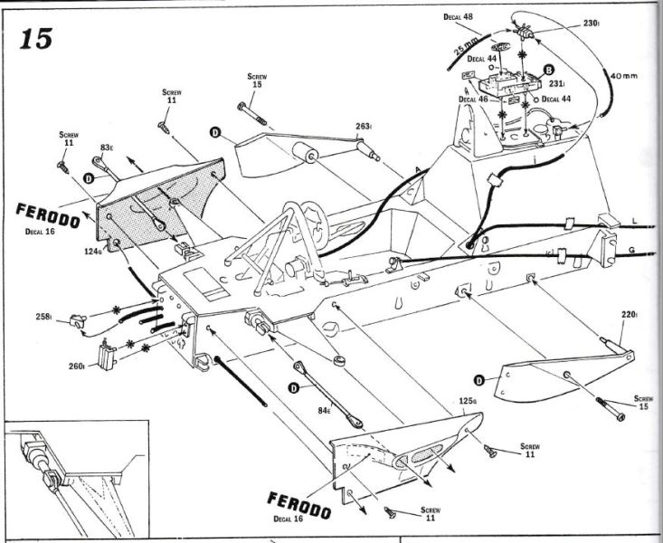

Bauschritt 14 und 15.

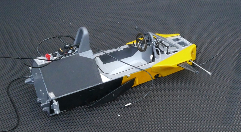

Somit ist das Chassis verschraubt und ein paar weitere Teile montiert.
Zum verschrauben des Chassis braucht man eigentlich mehr als 2 Hände.
Die Länge der Schläuche ist teilweise auch schlecht festgelegt. Das merkt man aber erst, wenn man das Chassis zusammen bauen möchte. Das hätte man besser lösen können, ohne dabei mehr Schläuche zu brauchen. Aber was solls, es ist zusammen und sieht bisher so aus:
Bisher funktioniert auch noch alles.
Federung, Lenkung,- alles top!

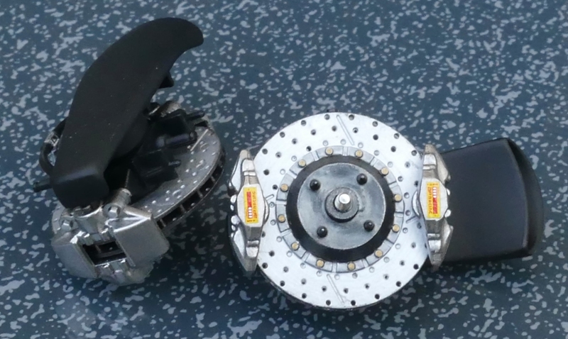

So, kleines Update...
Den Kampf mit Rädern habe ich gewonnen.
Alles läuft tadellos, so gut wie spielfrei, leicht und sauber.
So schlecht auch alles hier zusammen passt, aber eines finde ich richtig gut, man bekommt bis jetzt noch alles irgendwie gebacken.
Überall ist eher zu viel Material, als zu wenig. So kann man sich langsam aber sicher einer leichtgängigen Funktion annähern.
Soll heißen: Zapfen zu dick, Bohrung zu klein, bekommt man gut hin.
Zapfen zu klein, Bohrung zu groß, ist einfach Mist!
Das hat Italeri echt gut gemacht!

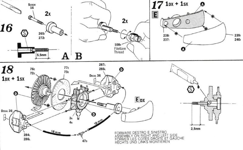

Es folgen somit Bauschritt 16 - 18.
Der nächste Bauschritt wird etwas komplizierter und wird etwas mehr Zeit in Anspruch nehmen. Bis die komplette vordere Radaufhängung vernünftig funktioniert bedarf es einiges an Anpassungsarbeiten.

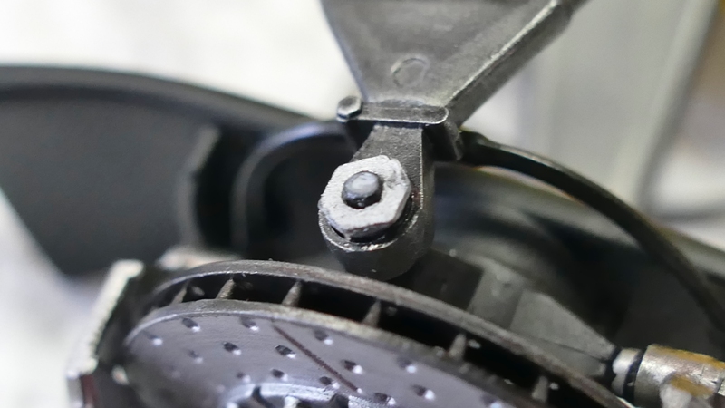

Aber leider habe ich gerade Mist gebaut!

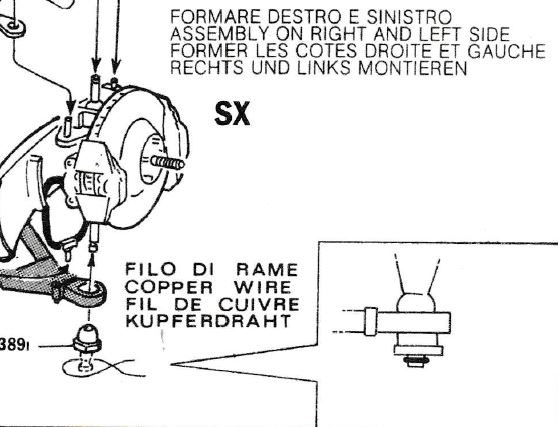

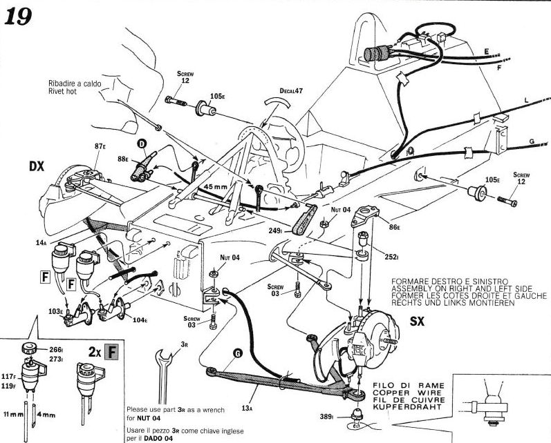

Folgender Bauschritt stand an.

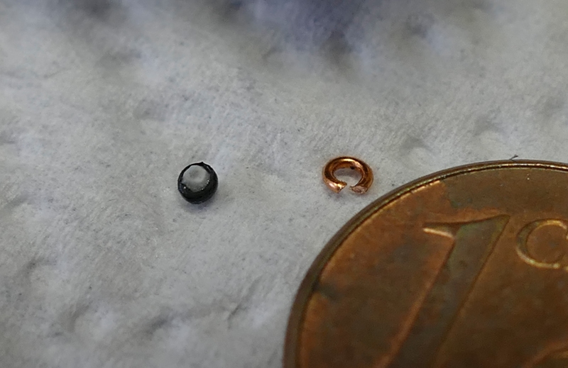

Ich habe also den Kuperfdraht schön um diesen Zapfen gewickelt und wollte den anschließend verzwirbeln.
Leider war der Zapfen meiner rohen Gewalt nicht gewachsen und hat sich verabschiedet. Bild
Hm, wie löse ich das nun? Bild

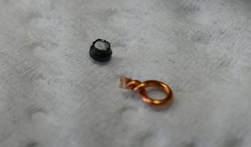

Musste nun natürlich improvisieren, da ja schließlich auch die Funktion gewährleistet sein muss.
Ich habe dann einfach einen kleinen Ring gebogen, und zusammen mit dem abgebrochenen Zapfen zusammen angeklebt.
Sieht man eigentlich nur noch mit der Lupe.
Funktion ist gegeben, bin zufrieden! Bild

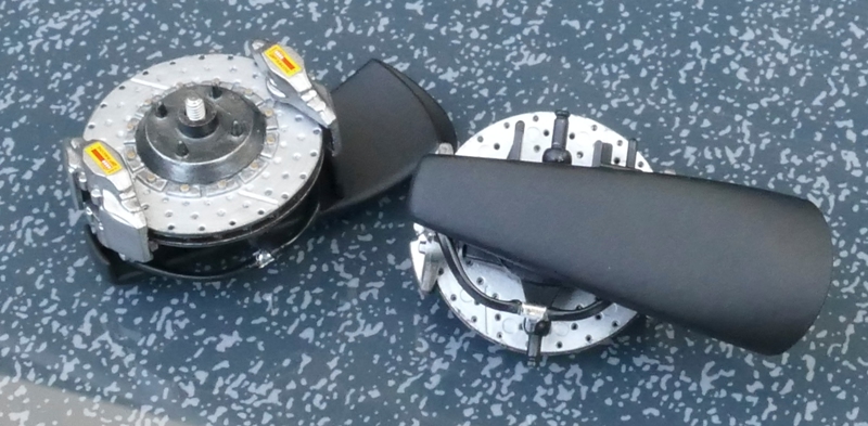

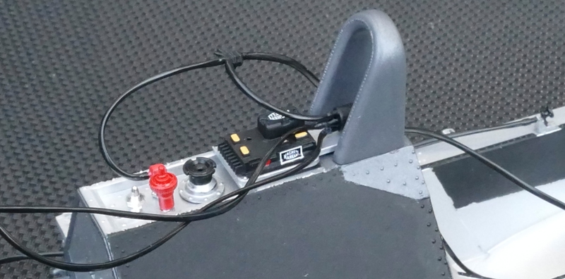

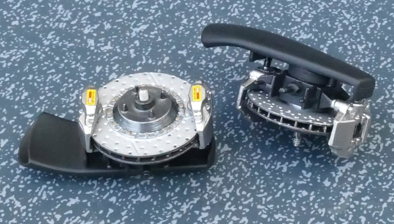

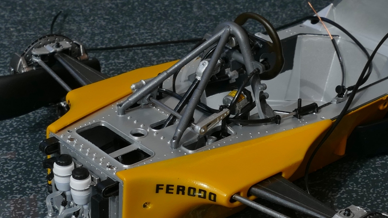

Konnte nun doch endlich den Bauschritt19 beenden.
War der Komplizierteste bisher.
Bis sich hier mal alles richtig bewegt und funktioniert...
Und dann diese ganze Fummelei mit den Kleinteilen, Schrauben, Muttern und Schläuchen,- herrlich!
Am meisten Zeit ging, glaube ich, dafür drauf immer wieder die kleine Mutter zu suchen welche aus der Pinzette geschnippt ist. Bild

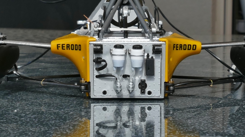

In die Bremsflüssigkeitsbehälter habe ich auch etwas Bremsflüssigkeit eingefüllt.
Dazu unten ein Stück abgeklebt, blau gemacht und anschließend mit stark verdünntem Weiß so lange drüber gespritzt bis das Blau nur noch ein wenig durchschimmert. Hat jetzt ein wenig den Effekt, als wäre da was drin. Hatte das vorher getestet mit verschiedenen Farben und Methoden.
Und so sieht das dann aus:
