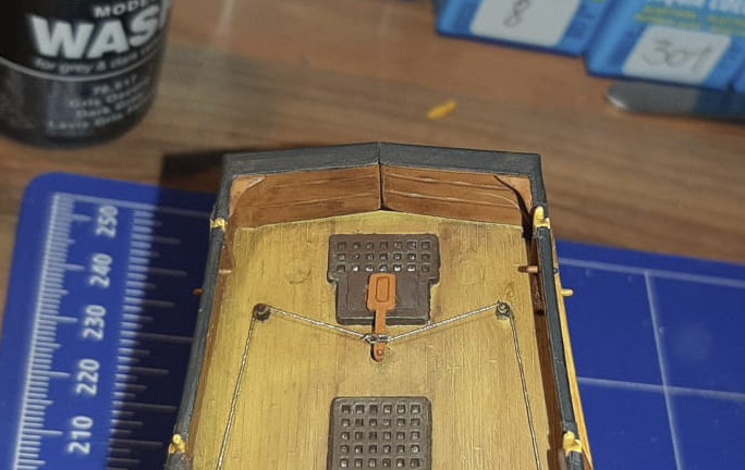

Die Heckbeplankung bereitet mir Kopfzerbrechen.
Dort, wo die beiden Rumpfhälften zusammengeklebt wurden, klafft ein schwer zugänglicher Spalt, den man vor allem auf der Innenseite sehen kann. Man könnte ihn zuspachteln, aber dann müsste man natürlich schleifen und man kommt wegen der überhängenden Reling so gut wie gar nicht an die Stelle ran. Am ehesten könnte ich mir noch vorstellen, eine Art Blende davorzukleben, die dann allerdings sehr dünn und auch sehr passgenau sein müsste.
Oder hat jemand eine andere Idee?

Du könntest versuchen mit superkleber das loch zu füllen. und dann überlackieren oder pinseln.

Moin Markus......
Ich würde dir zwei Möglichkeiten empfehlen.......:
1. Spachteln mit Magic Sculp. Ich benutze das Zeug des Öfteren. Ist ein 2 Komponenten Spachtel zum Kneten. Der große Vorteil......: du drückst es in die Fuge, nimmst überschüssiges Material mit einem Spachtel....(oder Messer) weg und ziehst mit einem leicht feuchten Tuch hinterher. Fuge ist zu..... und das alles ohne schleifen, auch Strukturen bleiben erhalten. Hier ein Link.....: https://www.ebay.de/i/362733215838?chn= ... 2X_D_BwE
2. "d-c-fix Folie" aus dem Baumarkt. Habe ich noch nicht mit gearbeitet, werde ich aber bei meinem nächsten Projekt (Beplankung). Ich stelle dir mal einen Link ein, wo du dir angucken kannst, wie damit gearbeitet wurde wird......:
https://www.wettringer-modellbauforum.d ... pageNo=2 bisschen runter scrollen ab Post 57 (Für die Herren Moderatoren..... Wenn der Link in ein anderes Forum böse ist, bitte löschen und..... sorry.)
Ich hoffe das hilft dir weiter.
Gruß, Dirk.

Wenn Du im WMF oben rechts im Post auf die Nummer klickst, bekommst Du gleich die richtige Stelle:
https://www.wettringer-modellbauforum.d ... post514273. So kannst Du direkt zum Post springen ohne scrollen zu müssen.

Hmm.... das klingt interessant. Und dann diese d-c-fix-Folie mit Holzstruktur nehmen?Diwo58 hat geschrieben: Mi 3. Jun 2020, 09:53 Moin Markus......

Gegebenenfalls könntest Du die Lücken mit Weißleim / Schmucksteinkleber verfüllen und dann bemalen.

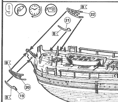

In Bauschritt 9 wird der unerfahrene Segelschiffbastler (in diesem Fall ich) dazu angeleitet, an den soeben zusammengeklebten Rumpf schon mal den Bugkorb anzubringen. Klar, habe ich gemacht. Fünf Bauschritte später, in Bauschritt 14, nachdem diverse weitere Anbauteile, wie zum Beispiel der Bugspriet, zusammengebaut, bemalt und angebaut sind, soll man dann zwischen Bugspriet und Vorsteven mit einem schicken Faden den Stampfstag wickeln. Dass der Bugkorb, der bis hierhin ausschließlich die Aufgabe hat, gut auszusehen, dabei tüchtig im Weg ist, fällt dem oben bereits erwähnten unerfahrenen Segelschiffbauer natürlich jetzt erst auf.
Um es auf gut Deutsch und ganz kurz zu sagen: Ich könnte kotzen!!!

Tja, habe ich ja auch gemacht. Weil in Schritt 14 aber ordentlich Platz dargestellt ist, ist mir das erst aufgefallen, als es schon zu spät war. Natürlich könnte ich den Bugkorb wieder abfummeln und später neu ankleben, aber wer weiß, ob mir da nicht irgendwas vom Bugkorb dabei abbricht. Und dann würde die Bounty wahrscheinlich mit meiner nicht vorhandenen Geduld zum fliegenden Holländer in Richtung Wand. Und das will ich natürlich tunlichst vermeiden.
