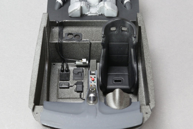

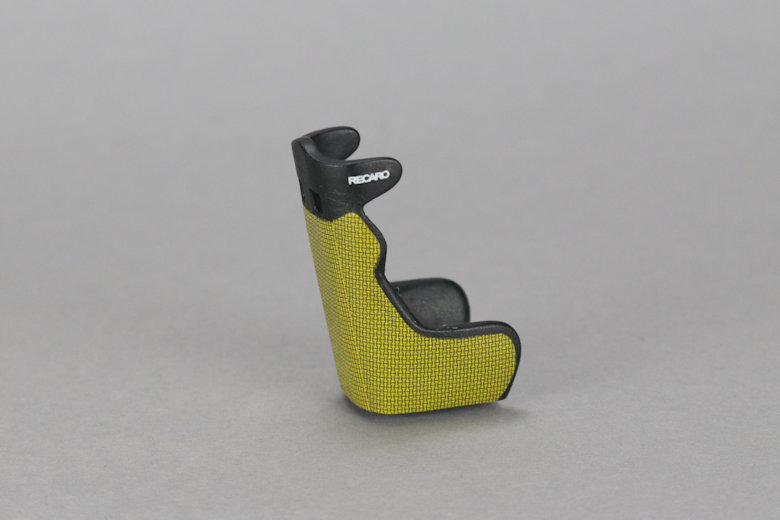

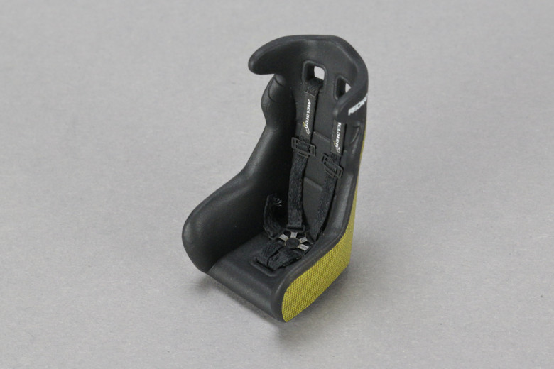

Nach der Schleifkur passt der von mir favorisierte Sitz nun perfekt:
Und somit konnte es weitergehen: Sitz mattschwarz lackiert, Außenseite mit der Kevlar-Decalfolie beklebt...
... und Gurte hinzugefügt:
Passprobe im Cockpit:

Wui, das schaut gut aus. Die Gurte sind ein Traum, wirken sehr realistisch.
Der Sitz wäre genau das richtige für mich, um mich da wieder raus zu bekommen brauchts nen Kran

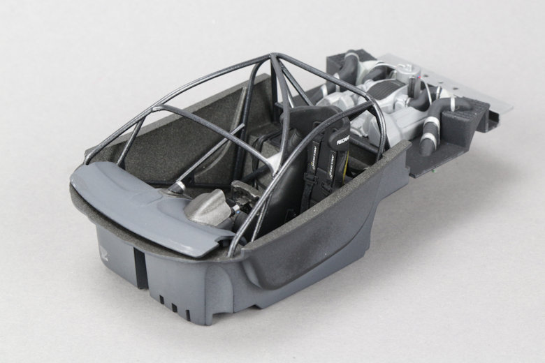

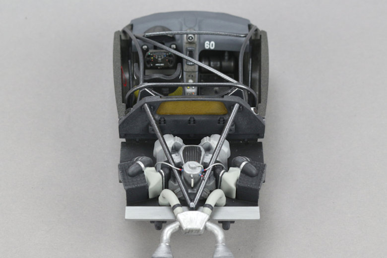

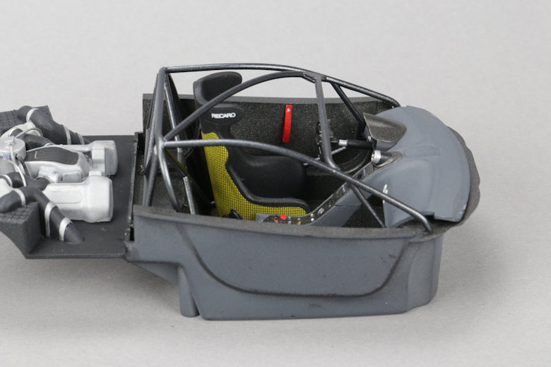

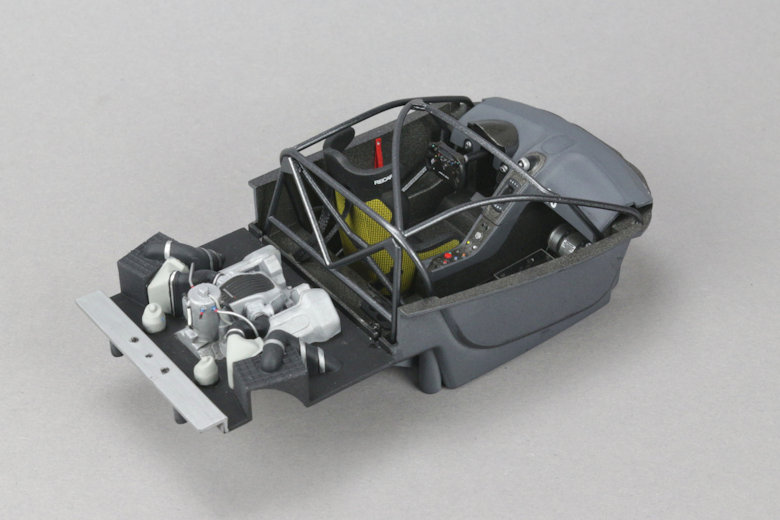

So, habe noch Lenkrad und Sicherheitskäfig ergänzt, das Interieur ist damit bis auf die Rückwand fertig:
Aktvetos hat geschrieben: Sa 16. Mai 2020, 11:35 Der Sitz wäre genau das richtige für mich, um mich da wieder raus zu bekommen brauchts nen Kran![]()

Sehr tolle arbeit.
eine freude dir zu zusehen

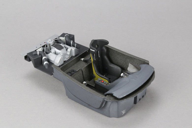

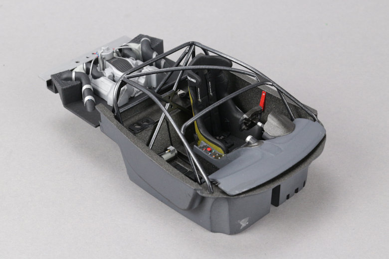

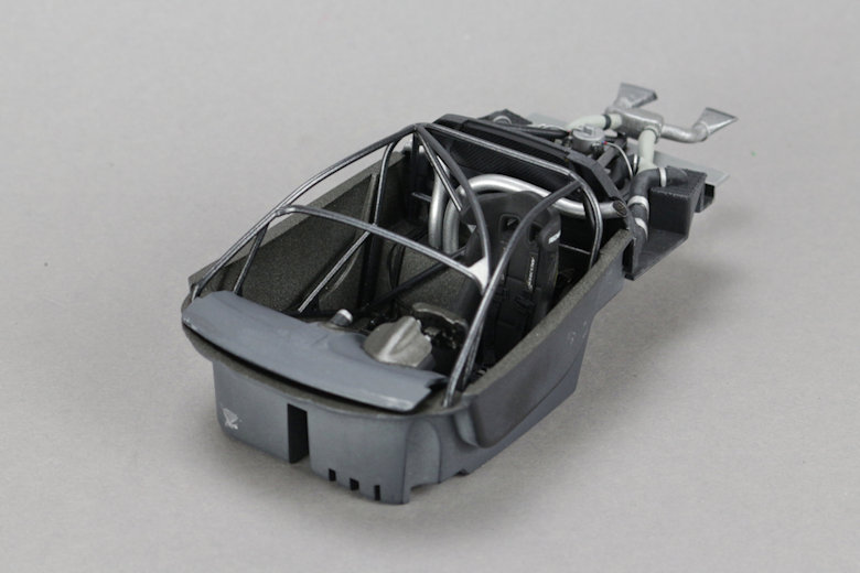

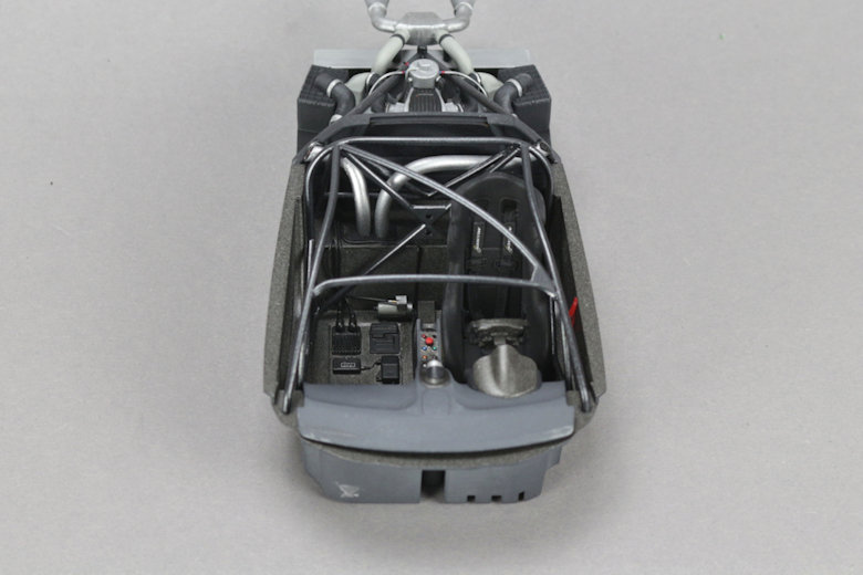

Mit dem Einbau der Trennwand zum Motorraum und den im ersten Beitrag erwähnten Kraftstoffleitungen ist der Bau des Fahrzeuginneren abgeschlossen. Die Leitungen sind Kabelstücke, welche ich in Chromsilber bemalt habe:
Als nächstes würde es mit der Karosserie weitergehen. Da ich momentan aber auch am überlegen bin, welches Modell ich für den "Modell des Jahres"-Wettbewerb ins Rennen schicke (der McLaren wirds eher nicht) und damit auch mal langsam anfangen sollte, kann es sein, dass ich diesen BB vorrübergehend pausiere und erst einmal mit meinem Wettbewerbs-Modell beginne.

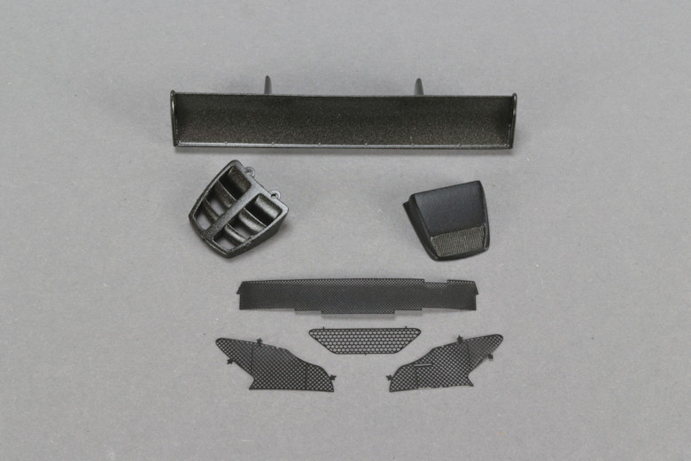

Anbauteile wie Heckflügel und Gitter etc. wurden lackiert:

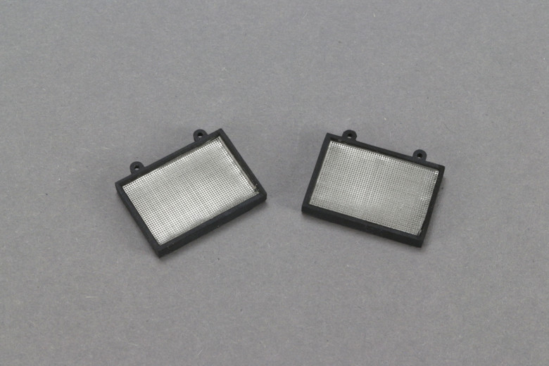

Ebenso die ersten Teile in Wagenfarbe. Die kiemenartigen Lüftungsschlitze hinter den Türen sind für diesen Bausatz vergleichsweise aufwendig aufgebaut,
auch zwei Kühler, sogar mit Fotoätz-Gittern gehören dazu:
Etwas kurios. Während an anderen Stellen am Modell Details eher rudimentär wiedergegeben sind (Motor) oder man ganz darauf verzichtet hat (Radaufhängung), wäre eine Nachbildung der Kühler völlig egal gewesen. So wie ich das aus dem Bauplan entnehme, verschwinden die nach dem Einbau nämlich komplett unter den Seitenblenden und sind von außen nicht einsehbar.

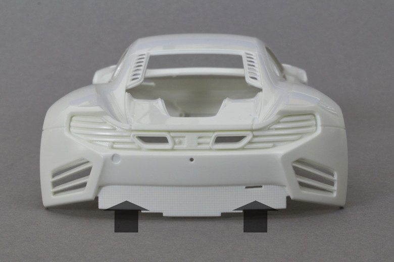

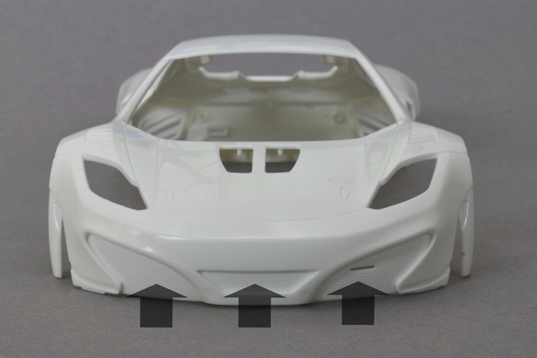

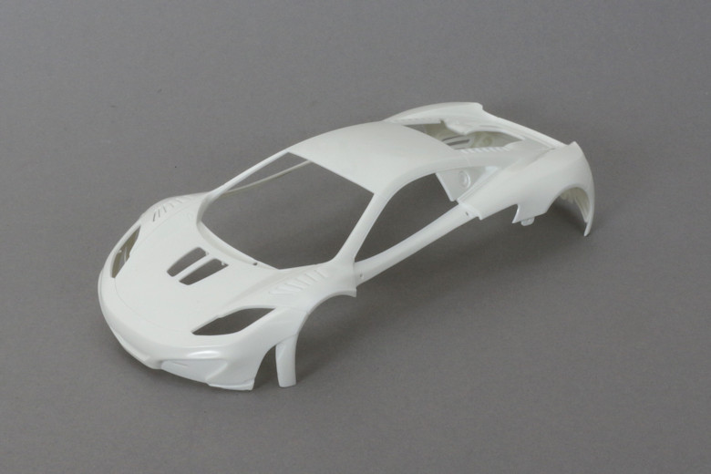

Und so wird es weitergehen: Die Karosserie wurde von Formtrennnähten und Anguss-Stellen befreit...
Bevor ich lackieren kann, muss ich aber erst noch die Stellen herausschneiden, an denen die PE-Gitter eingesetzt werden. Dankenswerterweise sind an der Innenseite des Bauteils die Schnittlinien dafür eingraviert.

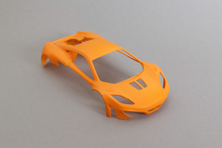

Die Karosserie, von den Plastik-Gittern befreit, wurde lackiert:

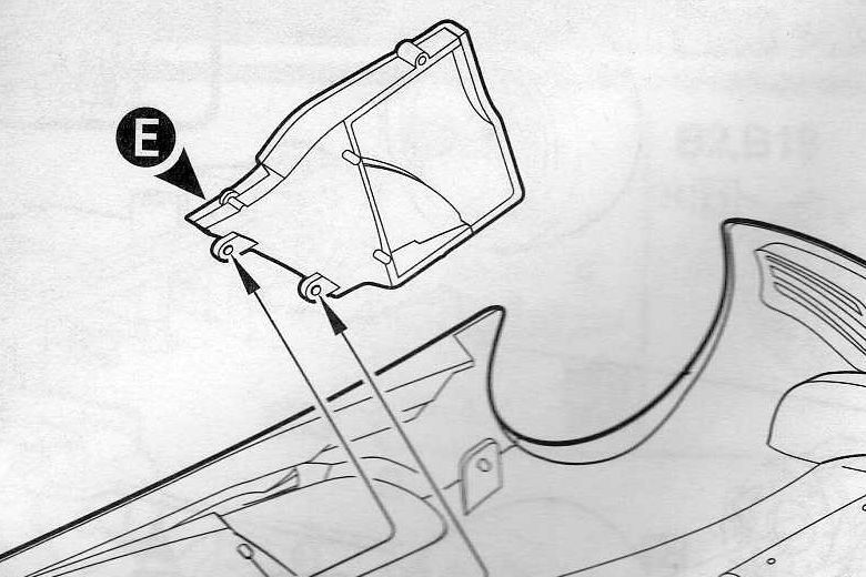

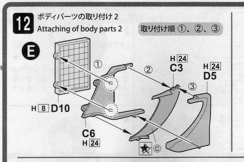

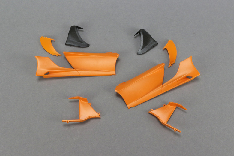

Weiter ginge es jetzt mit den Seitenteilen (Türen und Lufteinlässe). Hier tut sich allerdings ein Problem auf. Die Bauanleitung sieht vor, dass die Belüftungs-Sektion zuerst zusammengebaut...
...und anschließend mit den Türelementen an der Karosserie verbunden wird:

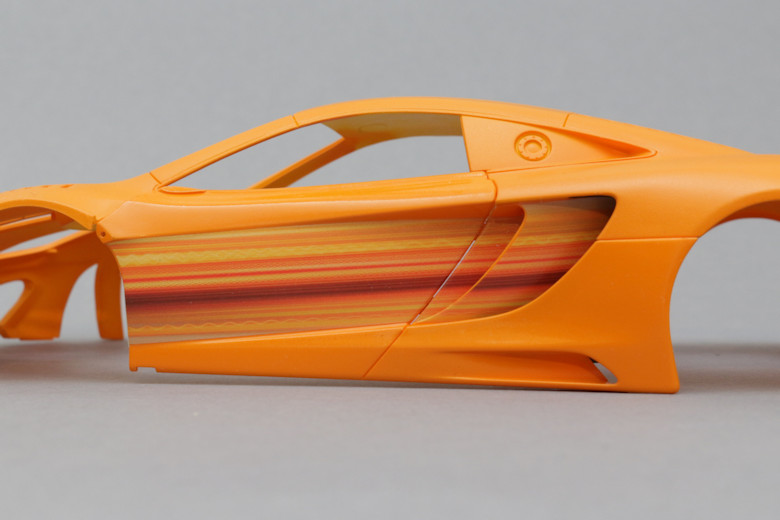

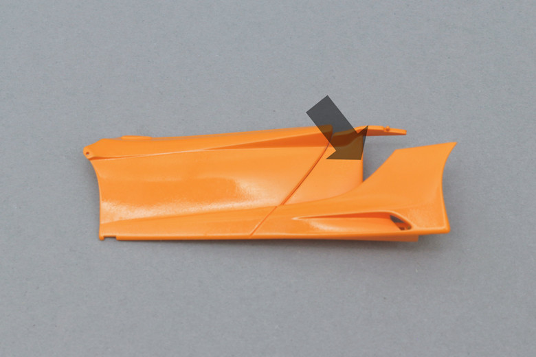

Das Dumme ist, dass außerdem ein einteiliges Decal aufgetragen werden muss, welches sich über Tür und der sich dahinter anschließenden Seitenblende (Bauteil C6) erstreckt. Unmöglich, das sauber auf C6 anzumodellieren, wenn die darüber sitzende Lamelle (Bauteil C3) bereits verbaut ist.
Der umgekehrte Weg, nämlich erst C6 an die Tür zu kleben, geht leider auch nicht, denn dann ist kein Platz mehr um die restlichen Lüftungs-Bauteile (dort wo der Pfeil hinzeigt) einzusetzen .

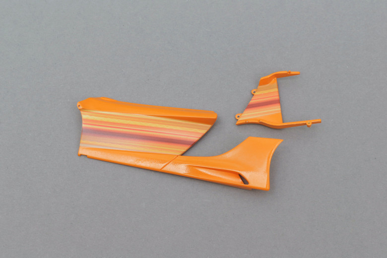

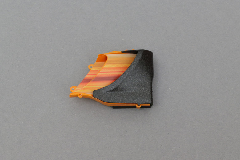

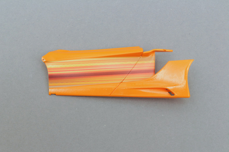

Die einzige Lösung: das besagte Decal muss zweigeteilt werden. Dazu werden wie auf dem Bild oben C6 und Türsektion lediglich provisorisch miteinander verbunden. Dann wird das Decal aufgebracht,...
welches nach ausreichend Trocknungszeit mit einem Cutter entlang des Spaltes zwischen Tür und C6 geteilt wird. Danach können beide Bauteile wieder voneinanter getrennt werden.
Jetzt kann es wie im Bauplan vorgesehen weitergehen. Der Lufteinlass mit den nun „bedecalten“
Teilen wird zusammensetzt...
...und schließlich mit Tür und Karosserie verbunden:
Auf dem Foto ist alles erst einmal nur provisorisch zusammengesteckt. Die Türen müssen nochmal runter für weitere Decal-Applikationen.
