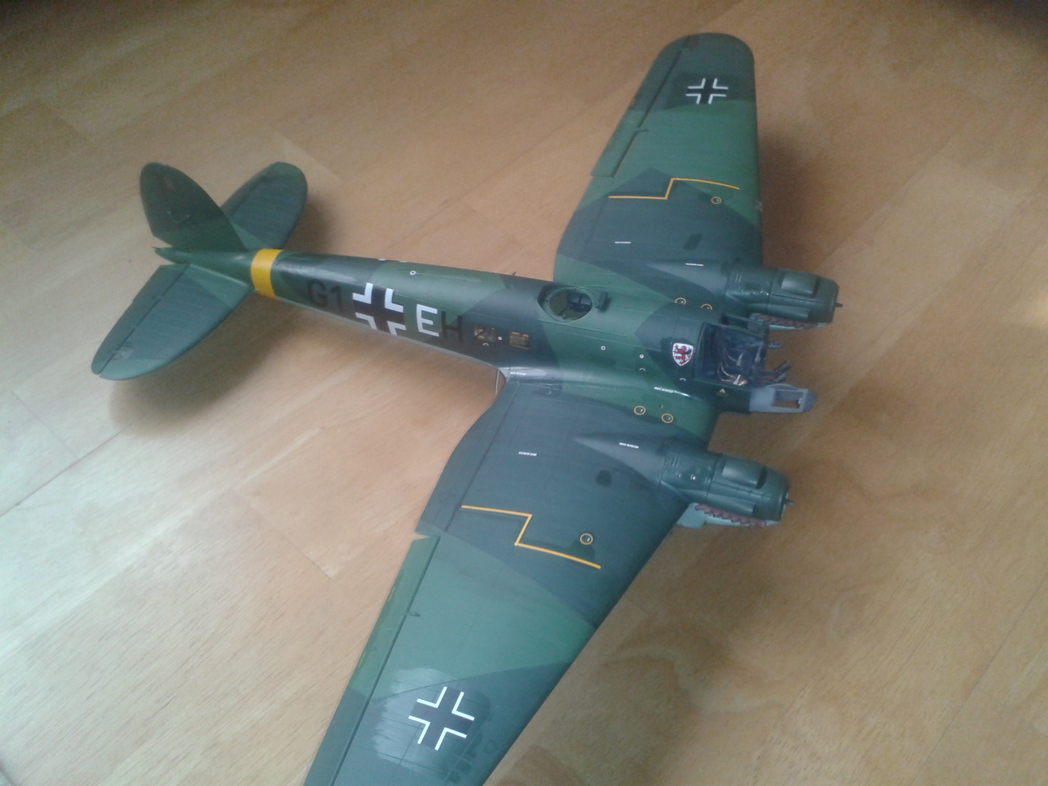

es ging etwas weiter bei der Heinkel.
Das Fahrwerk kam an das Flugzeug.
Ebenso die Bomben.
Hier traten keinerlei Probleme auf.
Die Teile passten perfekt zusammen.
Und sind auch recht stabil ausgelegt.
Zuerst wollte ich die Reifen etwas "plätten".
Im Bausatz war ein Satz Reifen über.
Mit denen habe ich versucht über einer Herdplatte mit Alufolie abgedeckt,
diese zu erwärmen und die Reifen etwas platt zu drücken.
Das Ergebnis gefiel mir nun gar nicht.
Jetzt überlege ich die Reifen unten etwas anzuschleifen, bin mir jedoch
darüber unsicher ob in es mache oder einfach so lasse.
Noch ein wichtiger Hinweis.
Die Decals von dem Bausatz (jedenfalls bei meinem), die Silbern.
So das man um eine Glanzlackvorbereitung wohl nicht
drum rum kommt.
So schaut die He111 erstmal aus:[
attachment=1]2020-03-08 10.36.45.jpg[/attachment]
2020-03-08 10.38.05.jpg (408.18 KiB) 3355 mal betrachtet
Re: Heinkel He 111 H-6 in 1:48 von Revell
Verfasst: Mo 9. Mär 2020, 10:42
Moin moin,
gestern Abend habe ich die Decals auf die Heinkel gebracht.
Ca. 100Stk. Waren da zu verarbeiten.
Da die Decals wie schon beschrieben leider silbern, musste ich noch
eine Glanzlackvorbereitung durchführen.
Beim Aufbringen der Rumpfkennzeichnung ist mir dann ein Missgeschick passiert.
Die Rumpfkennzeichnung links und rechts waren um 1cm verschoben,
Und nicht paralell zueinander :oops: .
Natürlich erst gemerkt, nach dem alles trocken war.
Meine Laune danach war eher bescheiden.
Eine Std. auf dem Sofa überlegt, was nun........?
1. So lassen
2. Neue Decals bestellen
3. Versuchen die Decals wieder ab zu bekommen
Habe mich dann für 3. Entschieden.
Tasse recht warmes Wasser mit einem Schuß Essig geholt.
Mit einem weichen grossen Pinsel, die Decals immer wieder bestrichen.
Und versucht, immer von oben mit dem Pinsel unter die Decals zu kommen.
Hat sogar zum Erfolg geführt....puh.
Sobald sich ein Stückchen Decal vom Rumpf gelöst hatte.
Konnte ich da immer mit dem Pinsel und viel Wasser ansetzen und es tatsächlich
heile wieder runter bekomen.
So schauts aus:
2020-03-09 10.17.13.jpg (399.97 KiB) 3314 mal betrachtet
Als nächstes wird wieder alles mit matten Klarlack versiegelt.
Bevor es an das Weathering geht.
Verfasst: Mo 9. Mär 2020, 11:02
von Aktvetos
Schaut schon fein aus das Teil.
Ich würde dir davon abraten die Reifen einfach abzufeilen um das Gewicht darzustellen. Da fehlt dann der Platt gedrückte Wulst, würde einfach nur nach:"ich will aber kann nicht" aussehen. Dann lieber im Original zustand belassen.

@Rainer, die Reifen lasse ich erstmal so, vlt. finde ich später
mal eine praktikable Lösung.
Geklebt sind sie ja nicht, so das ich die wieder ab bekomme.
