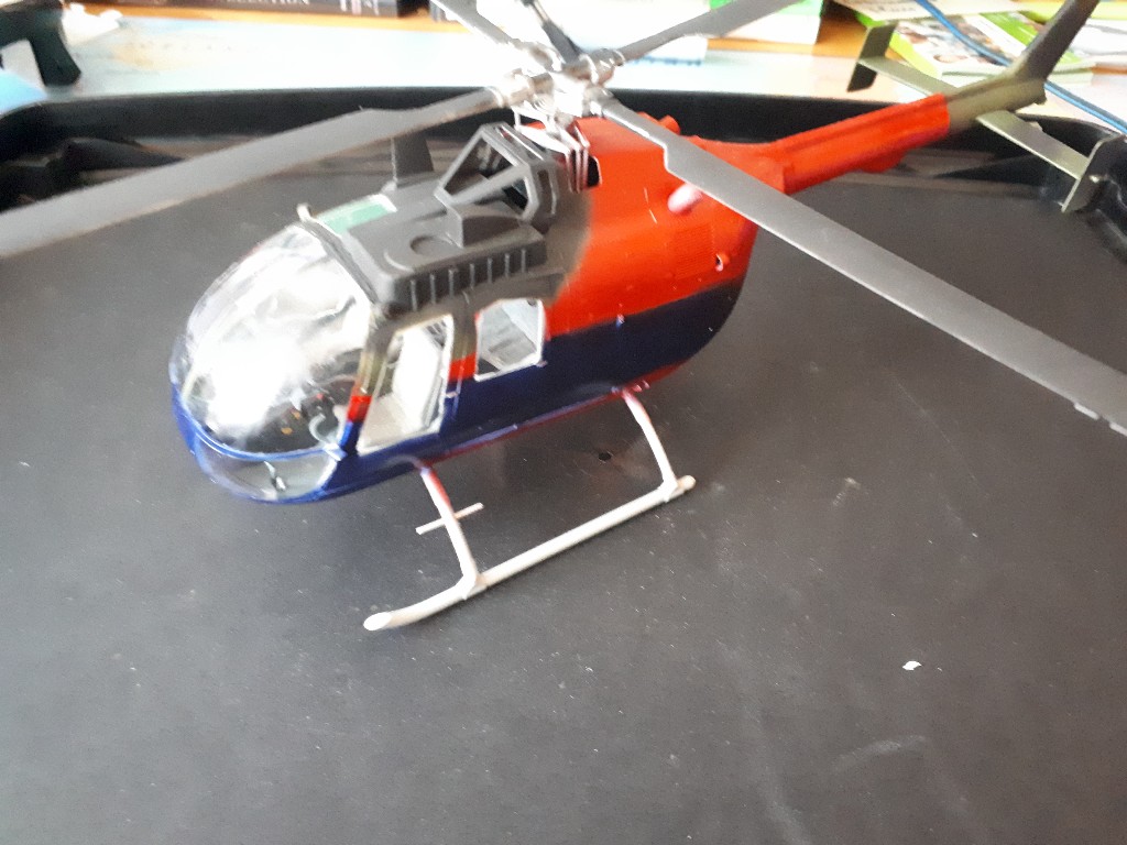

Schön, sie wachsen zu sehen :) Um die Cockpitverglasung herum sieht sie ganz ordentlich aus. Gerettet :D
Ich mag dir einen Tipp zum Verkleben der Fenster geben. Ich benutze seit Langem Schmucksteinkleber aus dem Baumarkt. Der trocknet glasklar aus und hinterlässt auf den Klarteilen null Rückstände, wenn man ihn nicht verwischt sondern nur antrocknen lässt. Zudem hält der nach dem Durchtrocknen topp.

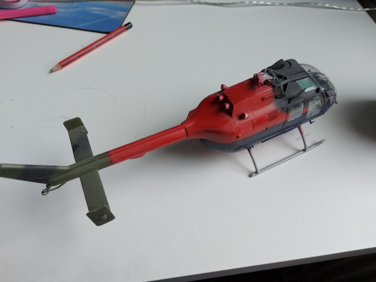

Die Bo 105 hab ich soweit lackiert, leider muss ich die Cockpitscheibe nochmal austauschen, hierfür habe ich bereits Ersatz. Die Farbe finde ich super getroffen, mal sehen nächste Woche, versuche ich damit fertig zu werden und die Scheibe nochmal auszutauschen.

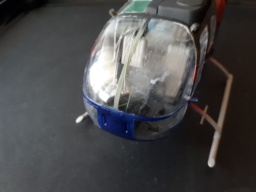

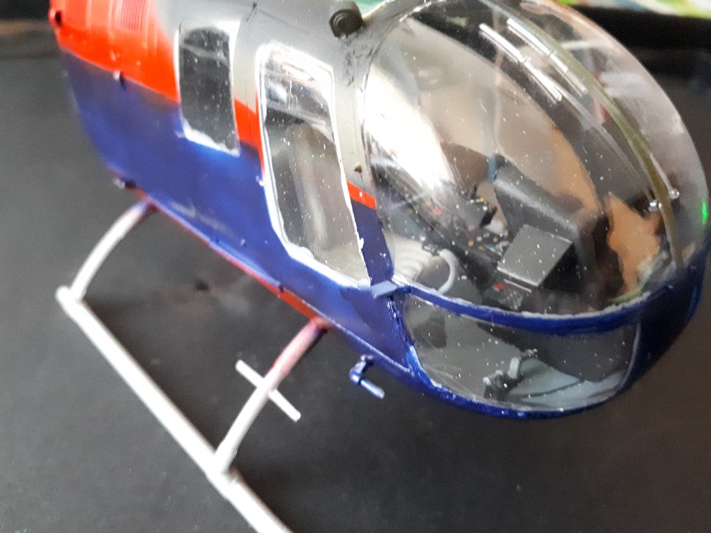

Man sieht ganz gut was passiert ist. Was ich auch nicht so genau weiß, ist wie die Plastikflocken ins Innere gekommen sind, daher wird das nochmal aufgemacht und gereinigt.
Beiträge: 1932
Das ist eigentlich kein Wunder. Vor dem Rotor befindet sich ja eine große Öffnung und bei der Schleiforgie an der Frontverglasung ist eben eine Menge Schleifstaub in das Cockpit gelangt. Und wenn Klarsichtteile elektrostatisch aufgeladen sind, ziehen sie den Staub an und er lagert sich auf der Innenseite ab. Bevor du die nächste Frontverglasung einklebst, also das Cockpit ausgiebig mit Druckluft reinigen, die Öffnungen oben mit Klebeband abdichten und den Spalt lieber mit Klarlack abdichten als mit Spachtelmasse.

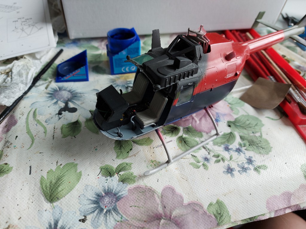

Man glaubt es ja nicht aber hier kommt tatsächlich nochmal Leben rein :lol:

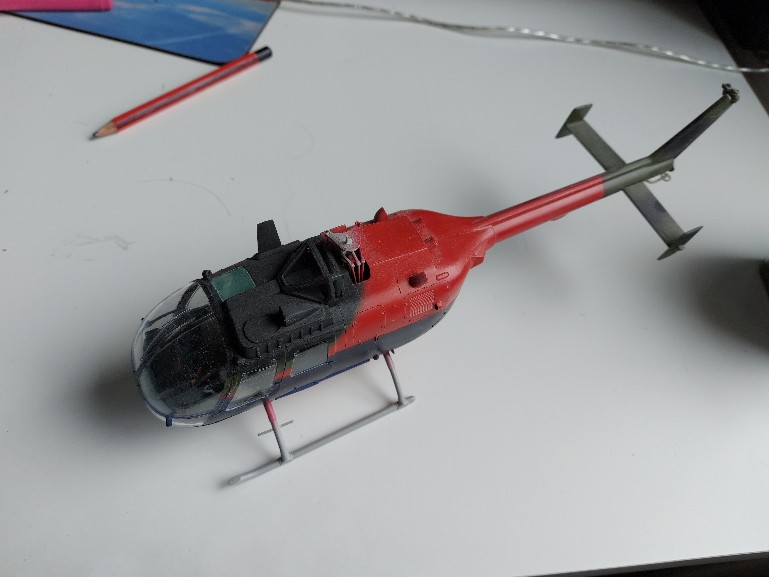

Ich hab den Heli so halb gebaut auf den Schrank meiner Mutter gefunden und dachte mir... nein so kann das nicht bleiben, der muss fertig gemacht werden.

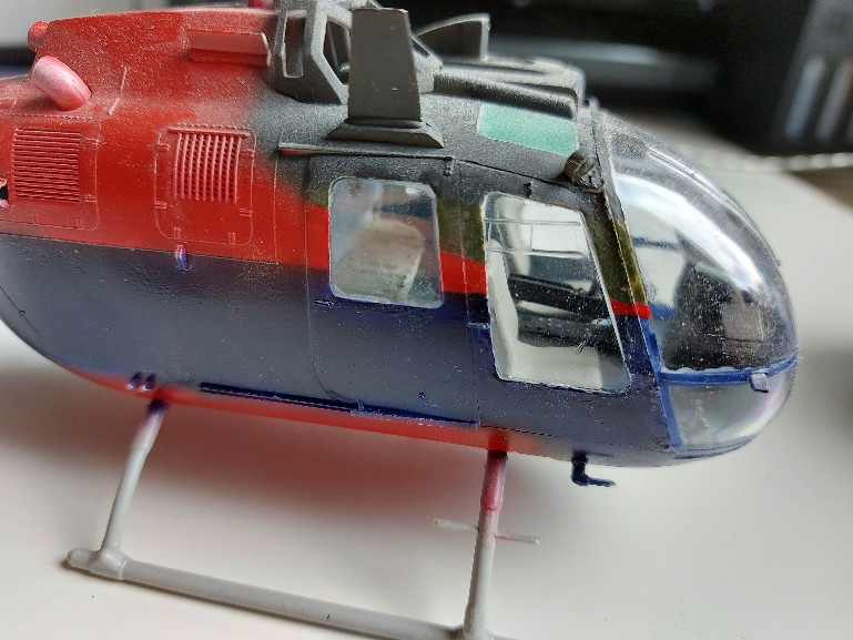

Nach dem letzten Baubericht ist der schon mal zwei mal in der Tonne gewesen, um ihn dann kurze Zeit später wieder raus zuholen... letztlich hab ich die Entscheidung vertagt wie es weiter geht... dann bin ich ausgezogen und dachte nun: die große Katartophe ist er nicht und sicher lässt sich noch was machen... Hauptgrund für diesen Frust war der unsaubere Lack und überstand der Glaskanzel auf der rechten Seite hier:
Mal sehen ob noch alles da ist, dann versuche ich den Heli noch fertig zu machen ;)

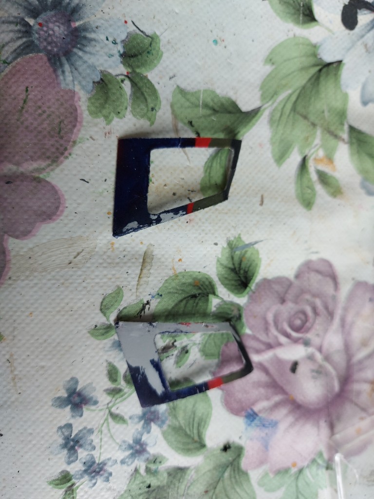

Ich habe den Heli ein wenig auseinander genommen, zumindest dort wo es mich gestört hat. Wie z.B. die vorderen Türen
Dann ist auch die Frontscheibe rausgenommen wurden, ich habe die viel zu dicken Farbschichten abgeschliffen und werde diese nach dem einsetzen nochmal richtig mit Gun lackieren... wenn schon ein zweite Versuch, dann richtig.
