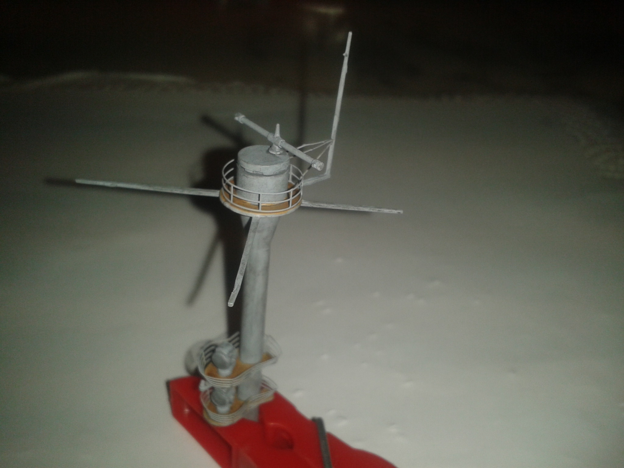

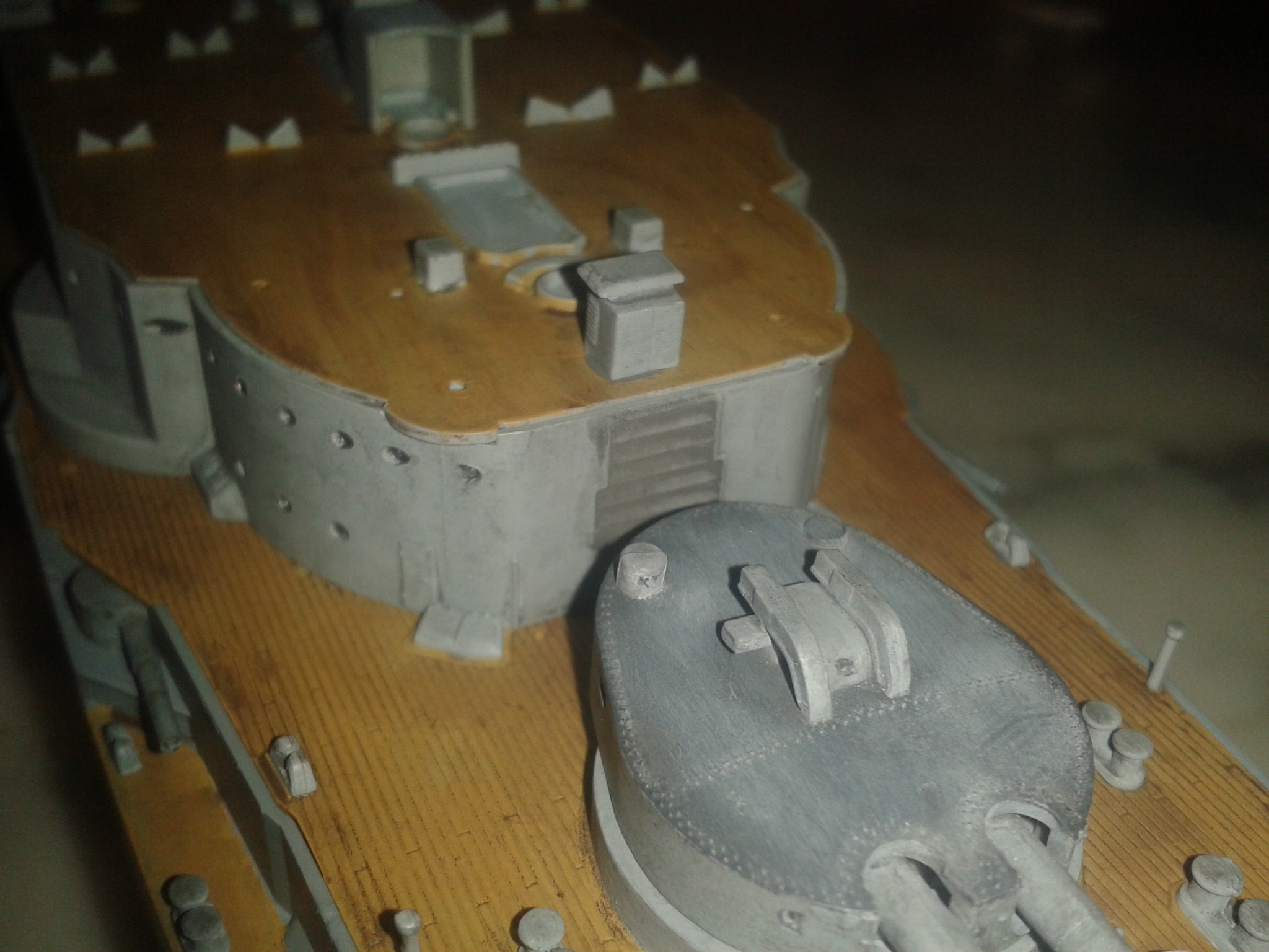

An der Schleswig-Holstein, wurde wieder etwas weiter gebastelt.
Hochzeit bei meiner Schleswig-Holstein.
Die Aufbauten fanden ihren Platz auf dem Hauptdeck.
Hier traten keine Probleme auf, die Passform war sehr gut.
Ebenso ging es an den vorderen Mast bzw dem Hauptgefechtsstand.

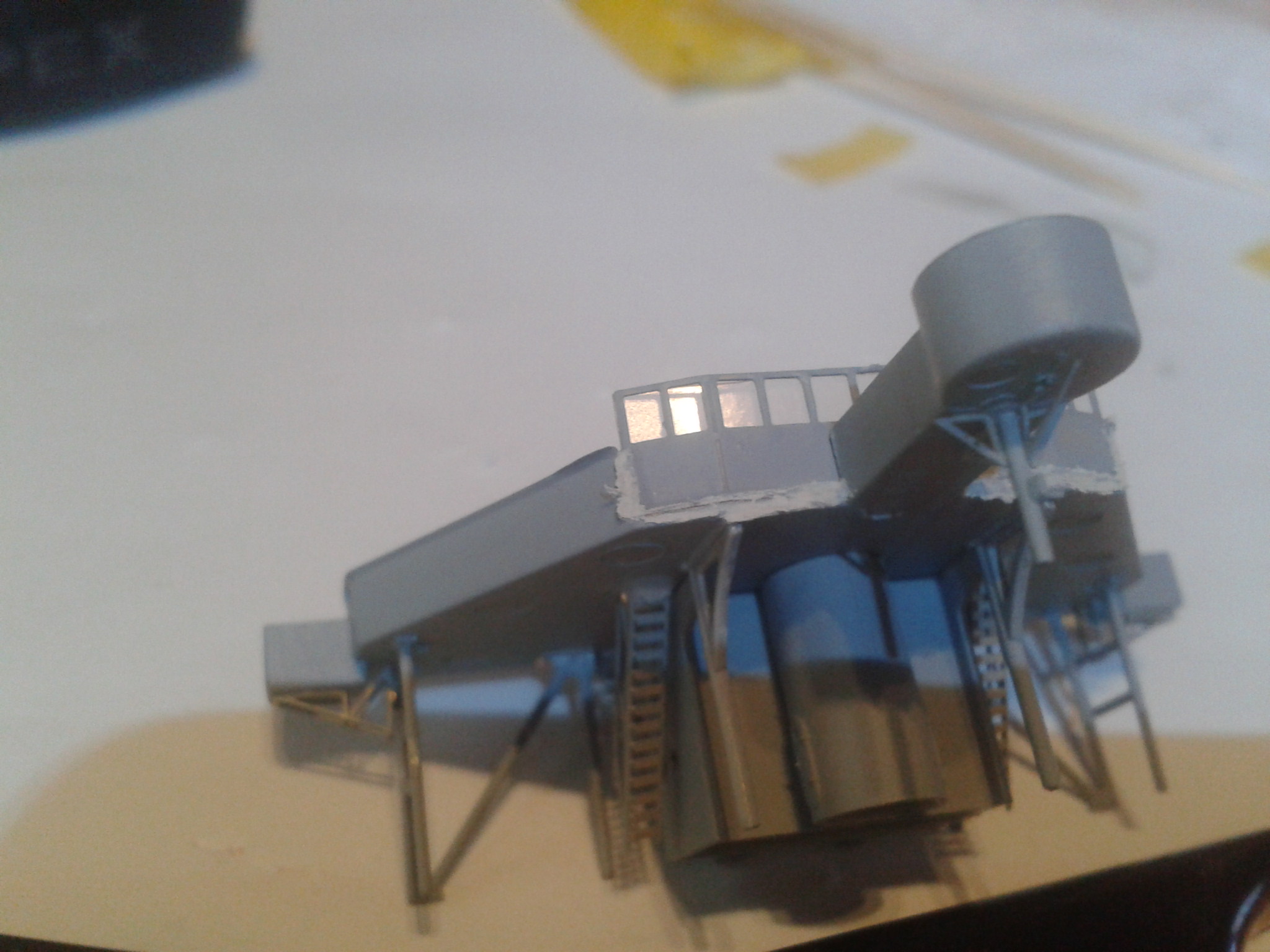

Moin moin,

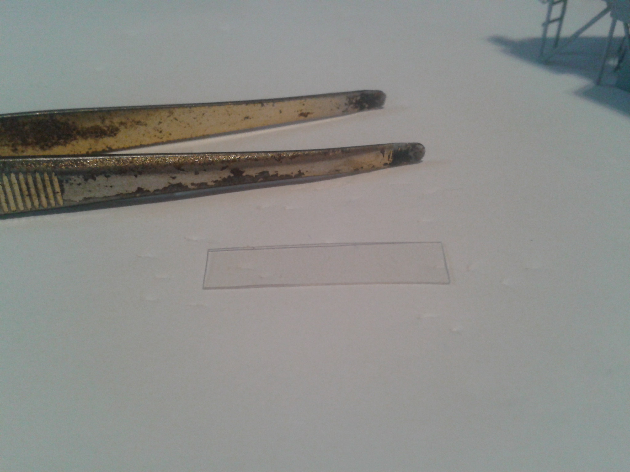

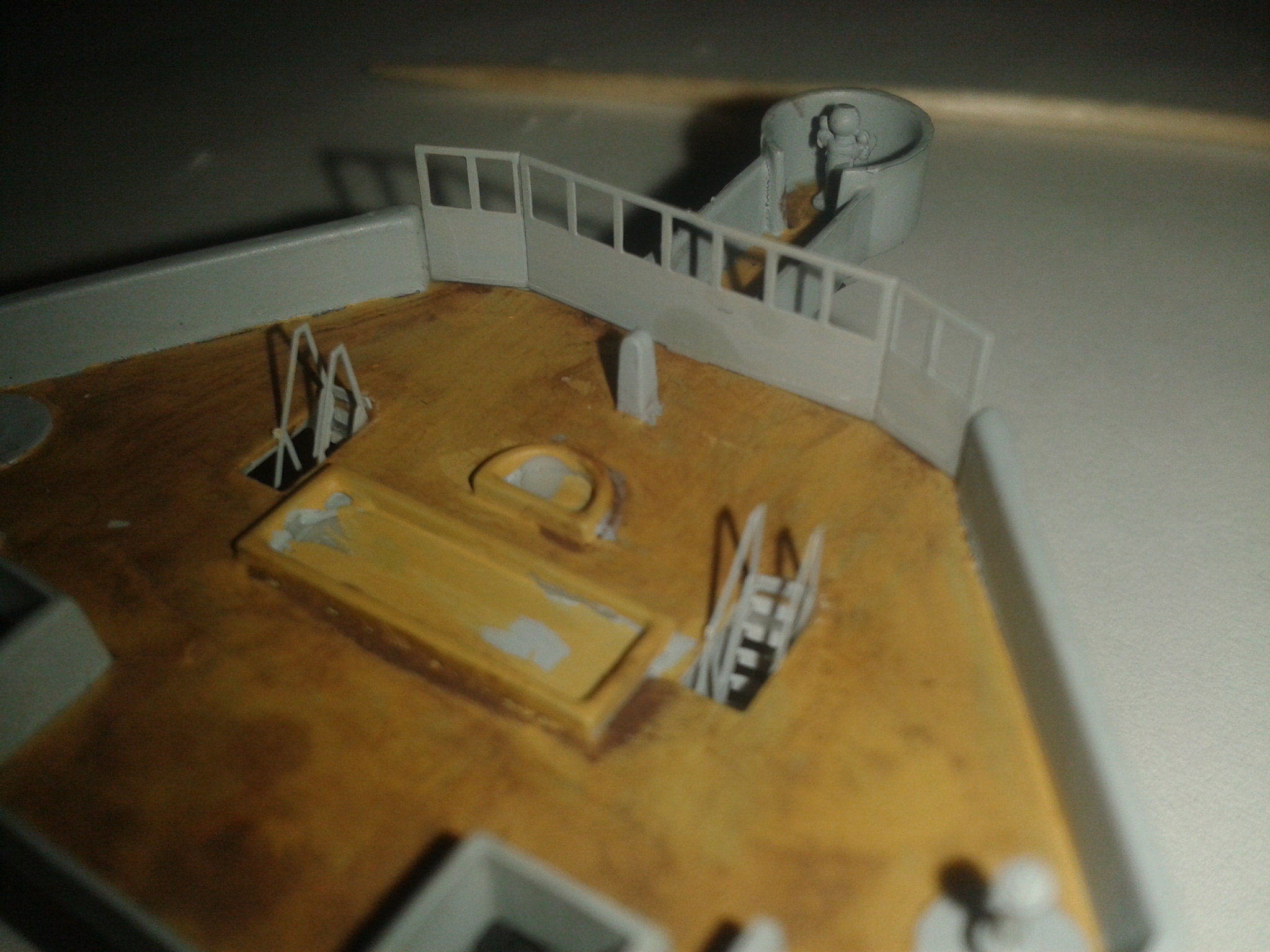

Derzeitig sitze ich an der Brücke der Schleswig-Holstein.
Die Fensterrahmen sehen oob sehr nackig aus
Hier habe ich mir mit einem Joghurtbecherdeckel beholfen.
Zurchtgeschnitten und von innen angeklebt.
Und auf der Brücke ziehts 's nicht mehr so.

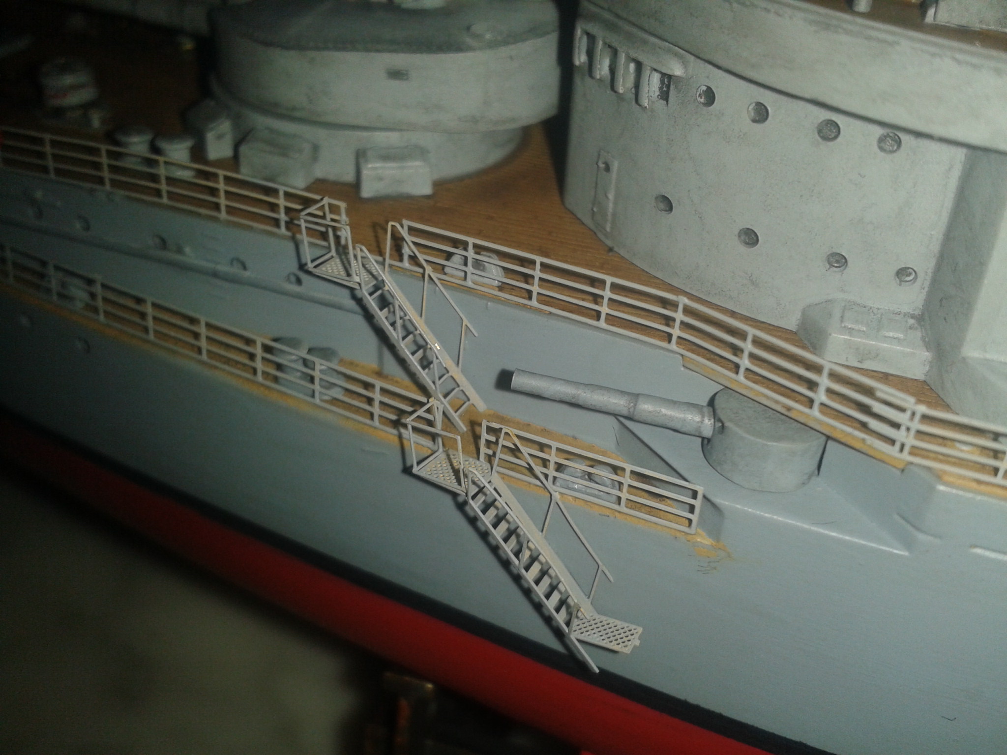

Bei den Treppen ist mir aufgefallen, dass du die Stufen nicht biegst. Bei dir ist es noch ein Rollband -> \
Mit einer spitzen Pinzette oder ähnlichem kann man die Stufen biegen -> -_

Stufen biegen bei 1/350??? :shock:
WOW... sieht man das mit bloßen Auge dann überhaupt?... und macht das echt noch Sinn?
Re: Schlachtschiff Schleswig-Holstein 1935 in 1:350 von Trumpeter
Verfasst: Mo 20. Jan 2020, 10:05
von ModellfreakDD
Ja finde ich schon das man das sieht. Ich mache das sogar bei 1/700 Modellen, wenn es die Ätzteile hergeben ;)

Moin Frank / Adlerauge :)
Stimmt die Sprossen hatte ich bisher noch nie umgebogen.
Zu meiner Schande muss ich gestehen, das ich auf deinen Gedankenansatz
gar nicht gekommen wäre.
Danke für den Hinweis :thumbup:
Mal sehen ob ich das umsetzen kann bzw hinbekomme.
Verarbeitung von PE Teilen ist bei mir immer so eine Sache :)

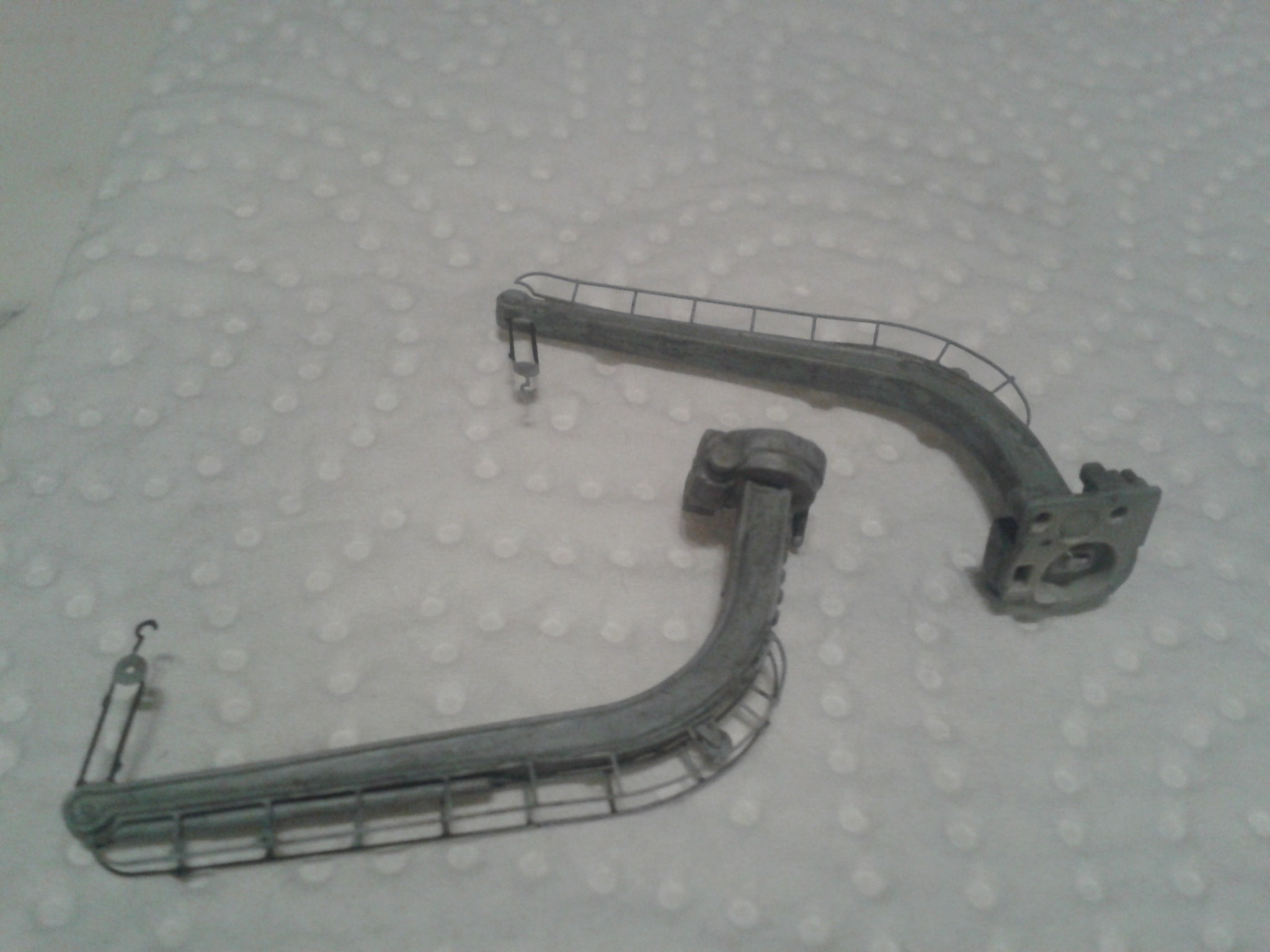

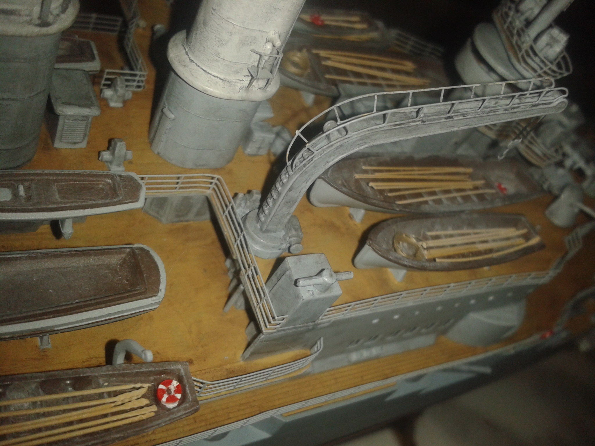

Moin moin,

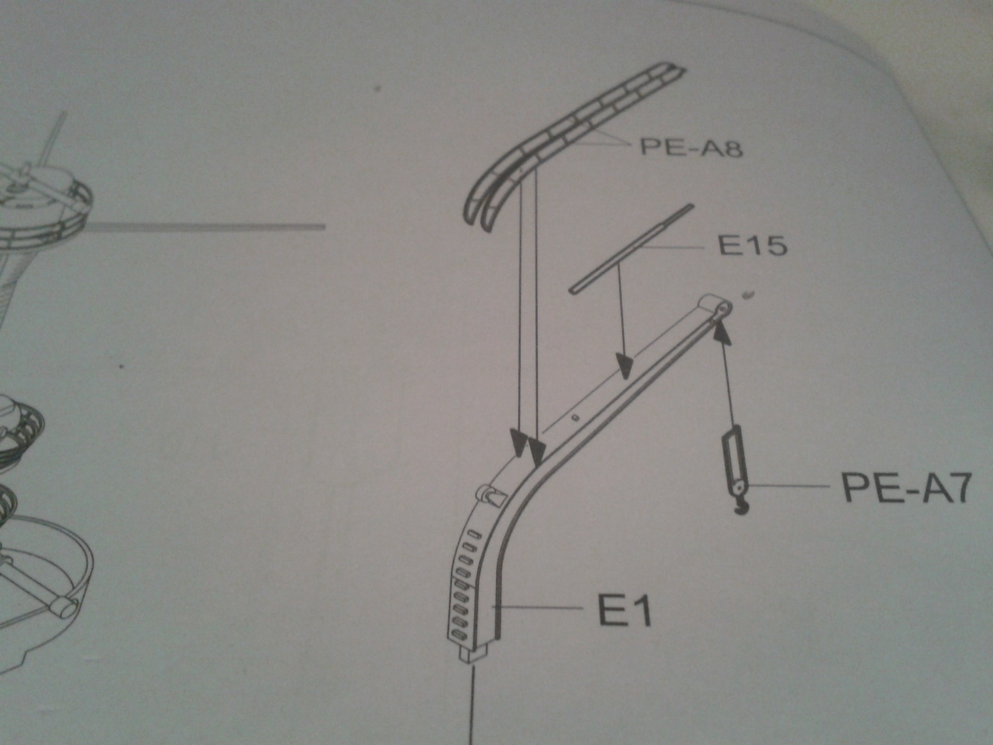

es ging wieder etwas weiter bei meiner Schleswig-Holstein.
Die großen Bordkräne wurden fertiggestellt, und an Deck gebracht.

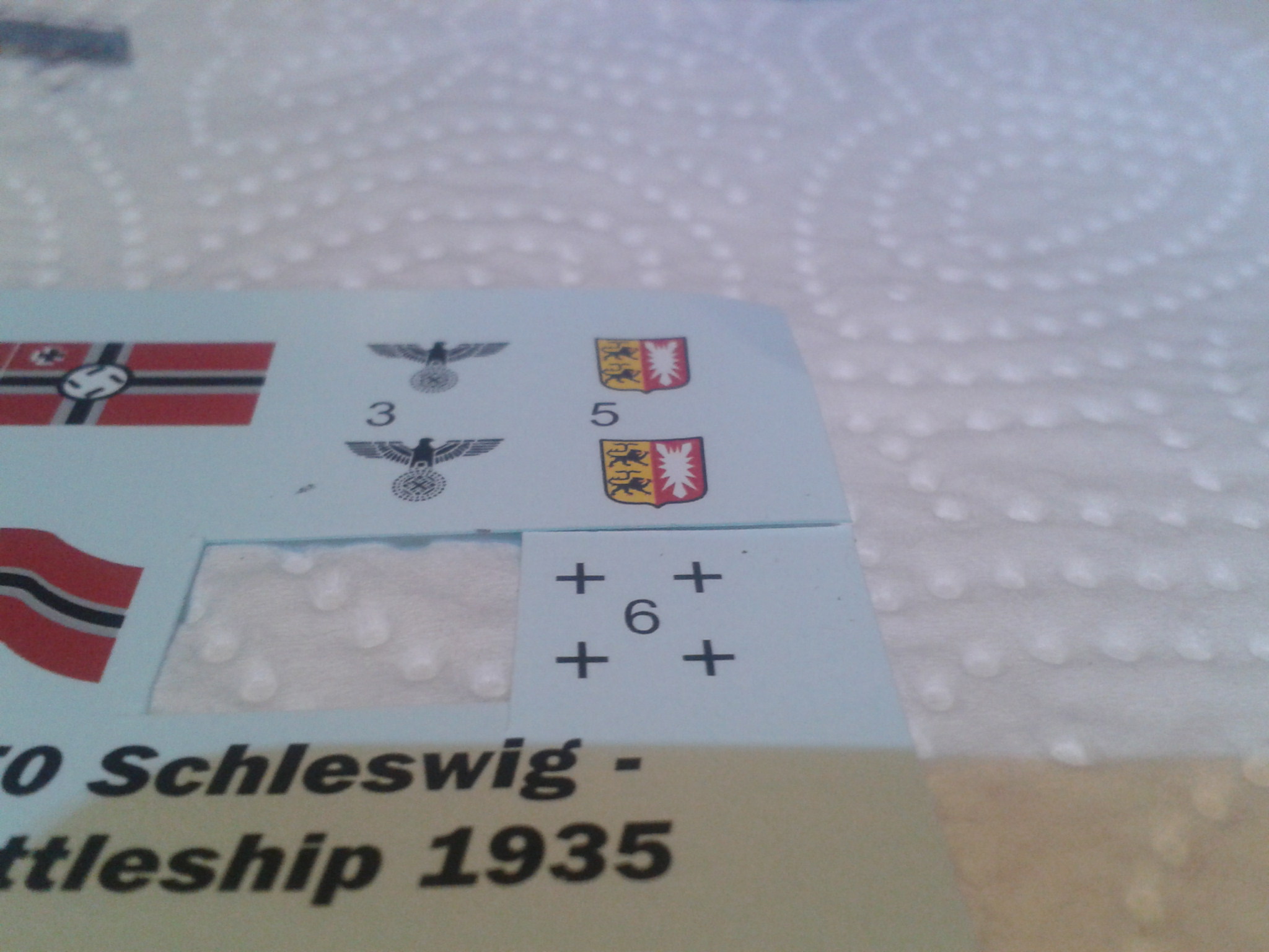

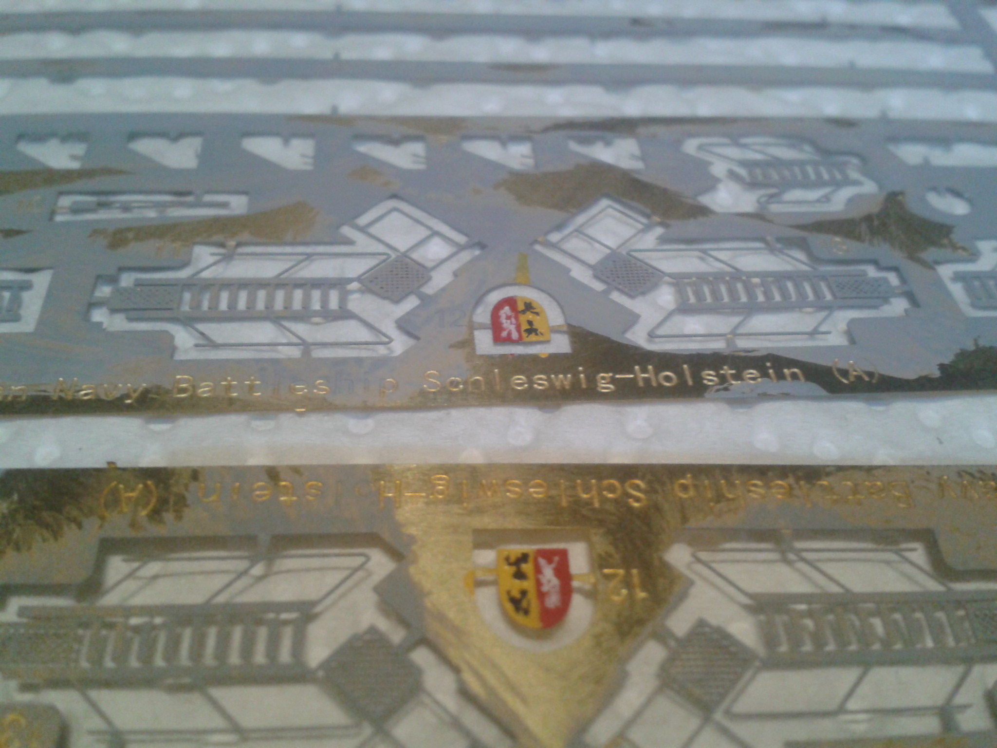

Die Wappen der Schleswig-Holstein sind quasi doppelt vorhanden.
Man kann hier wählen ob man die Decals oder die PE Teile verwendet.
Ich habe mich für die PE- Variante entschieden.
Da die Decals etwas zu groß sind.
Die Reelings und die restlichen Treppen wurden auch ans Schiff gebracht.
Hier habe ich Frankes Rat beherzigt, und auch die Stufen umgebogen.
Nochmals Danke Frank für den Hinweis.MfG
So schaut's grade auf meiner Werft aus:

Verfasst: Fr 24. Jan 2020, 09:12
von ModellfreakDD
Bitte die Stufen nur ca. 45 Grad biegen, so dass sie Plan zur horizontalen sind __

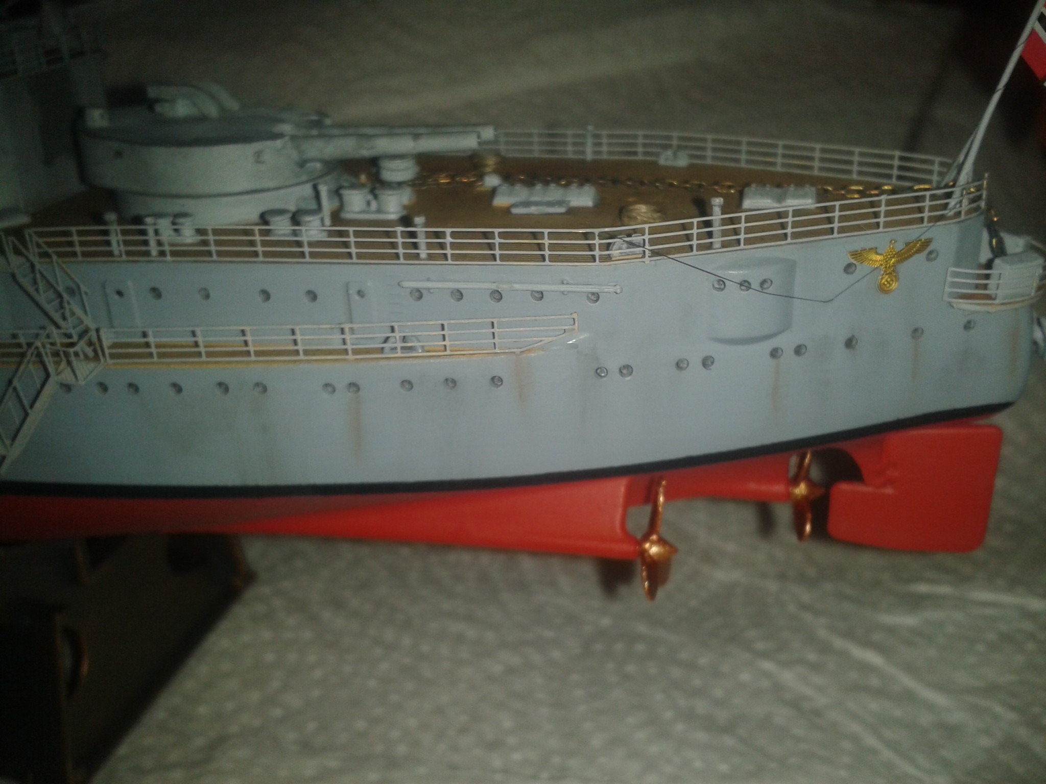

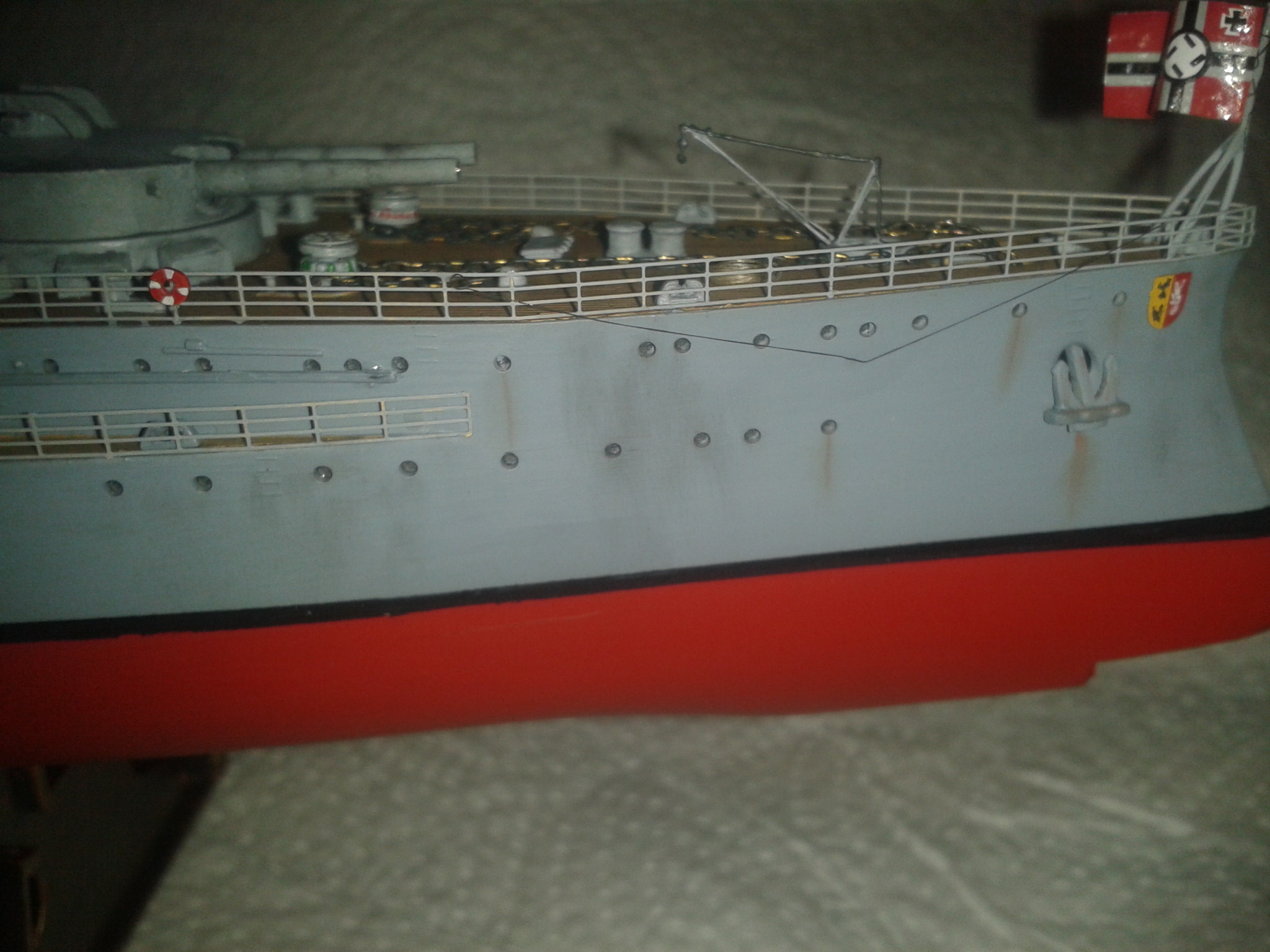

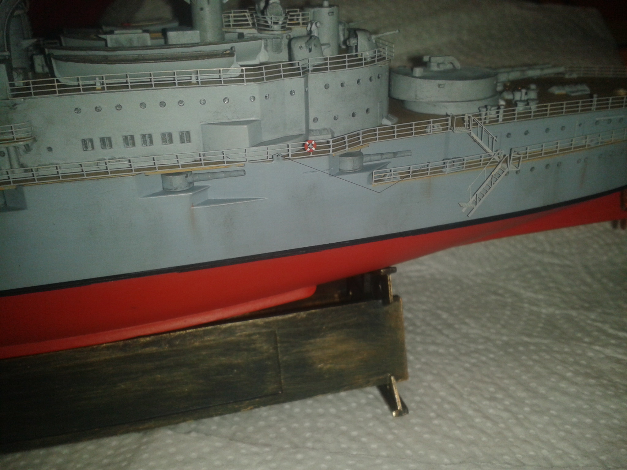

Moin moin,
Danke für den Hinweis Frank, du siehst aber auch alle Schlampereien meinerseits :D

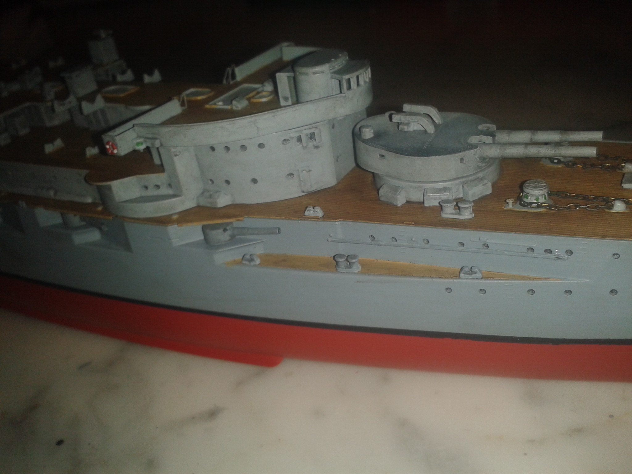

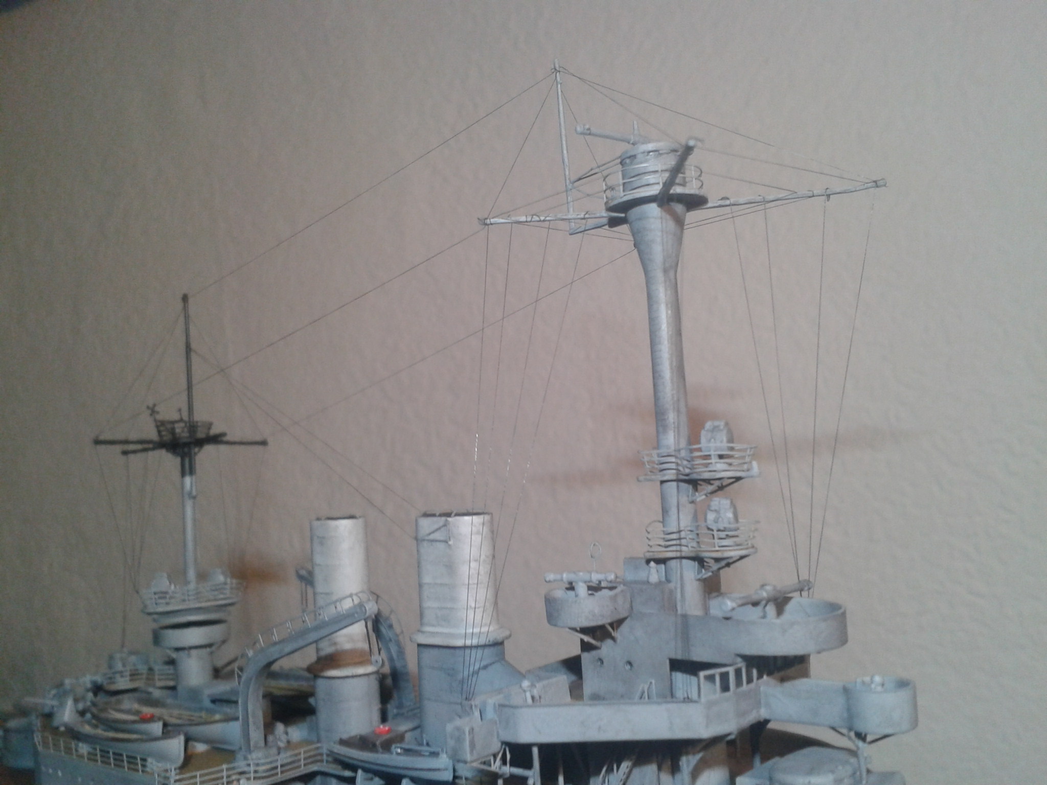

Sodöle, langsam geht's bei meiner Schleswig-Holstein dem Stapellauf entgegen.

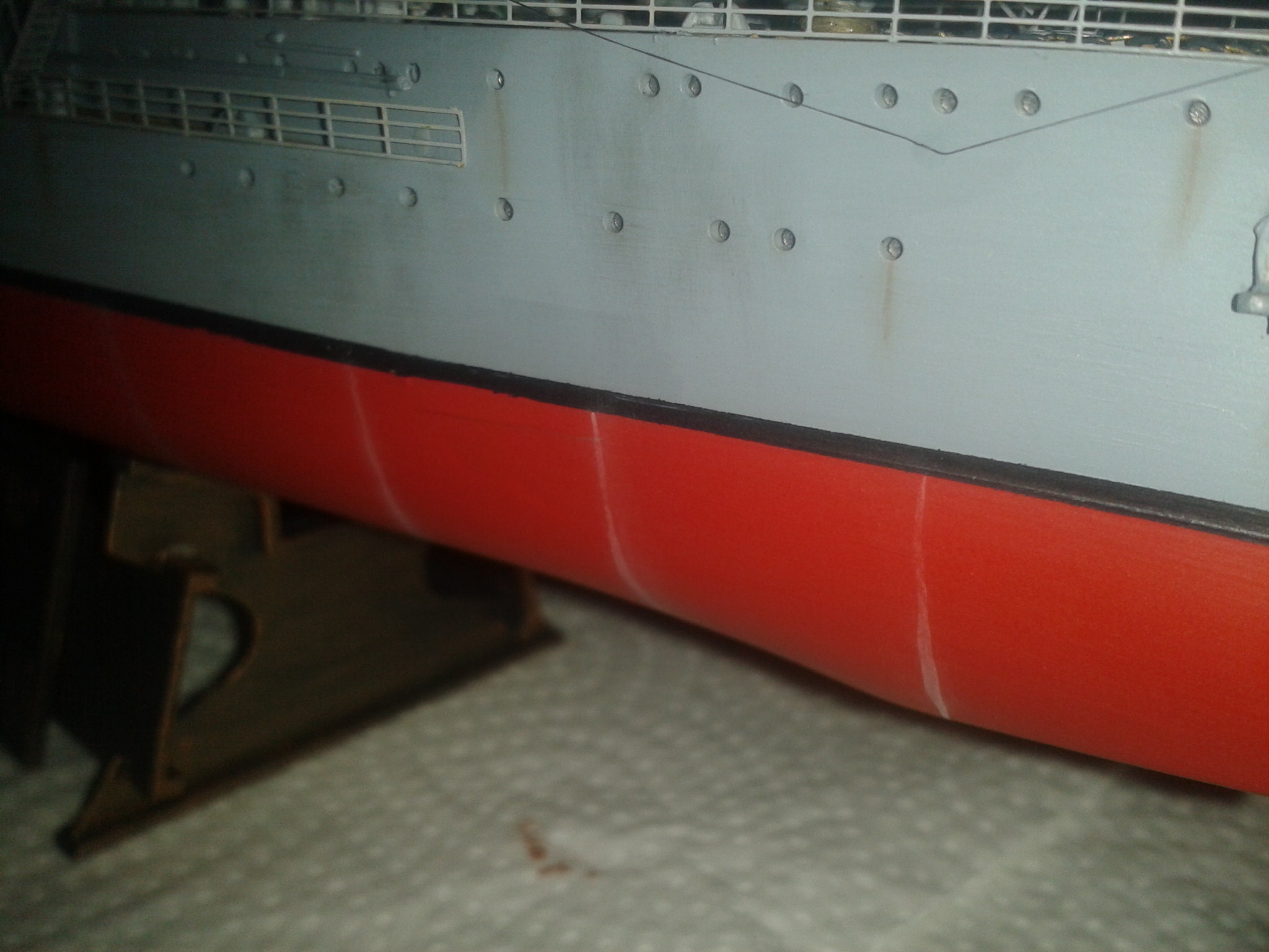

Mit den Pigmenten vom Revell Weathering Set, ging es ans Altern vom Rumpf.
Die Pigmente habe ich mit Wasser gemischt, und dann mit dem Pinsel auf dem Rumpf
aufgetragen. Anschließend, sobald das Gemisch getrocknet war, bin ich mit
nem Q-Tip drüber um es zu verwischen.
So habe ich versucht, Rostnasen, Farbveränderungen am Rumpf, so wie am Unterwasserschiff
die Spanten darzustellen.
Derzeit sitze ich mit dem Gummifaden von Uschi daran, die Takelage zu fertigen.

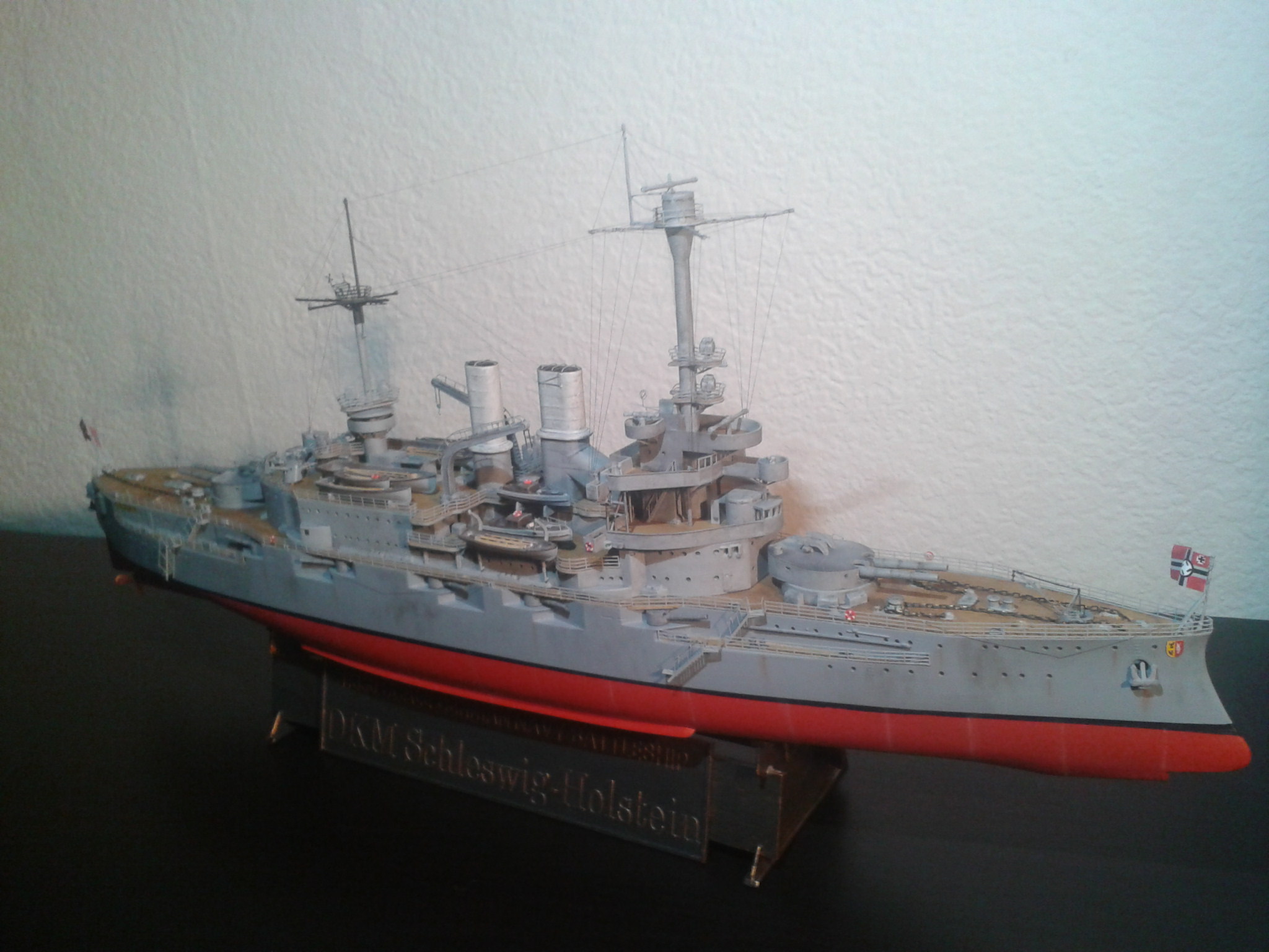

So schaut's derzeit aus:
2020-01-25 17.43.52.jpg (390.55 KiB) 5034 mal betrachtet
Jetzt geht's noch an kleine Nacharbeiten und Ausbesserungen, bevor die Schleswig-Holstein
ihren Vitrinendienst antritt.

Ui....suuuper, Danke für den Link Holger :thumbup:
Da Greif ich mal zu, Trumpeter war bei dem Bausatz bezüglich Decals leider
recht sparsam.

Super Baubericht und eine Frage zu den Pikmenten von Revell , wenn die mit Wasser vermischt werden ist das dann eine Art von Tusche / Wasserfarbe? Und noch eine Frage wie wird die Reling angeklebt? In Form bringen und dann von Fuß ( senkrechte Strebe) zu Fuß mit Sekundenkleber ankleben?
