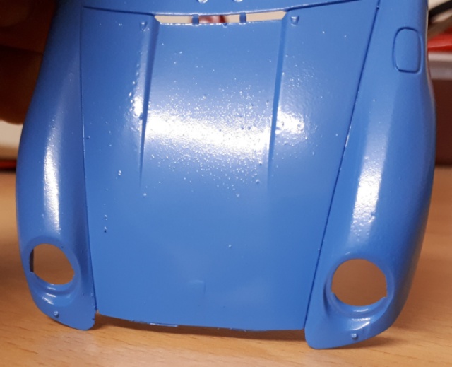

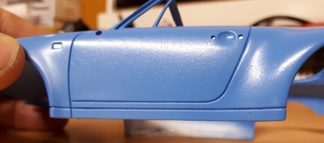

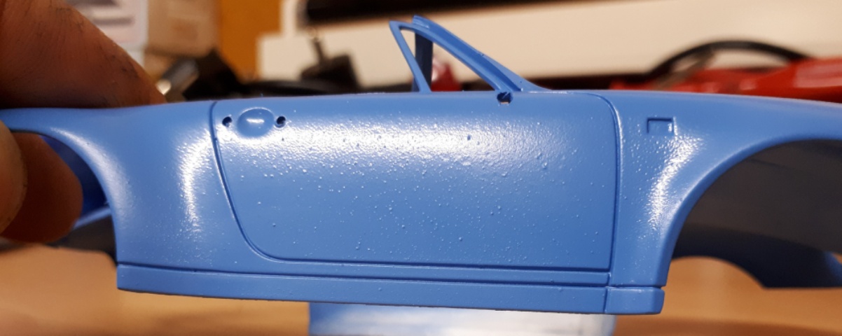

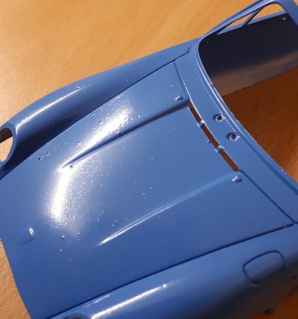

Die Pünktchen kamen erst "später", daher mein Verdacht, dass der Lack an der Düse, durch die Luft trockener wird.
Ein paar Bilder vom heutigen Gematsche :-D

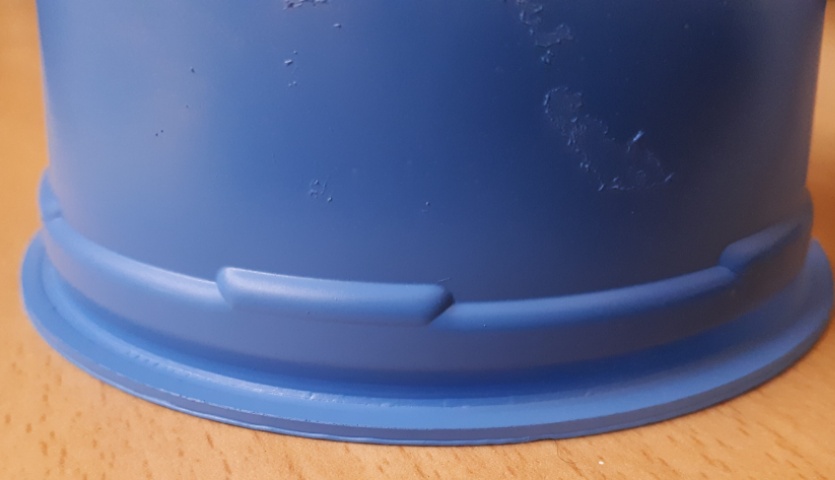

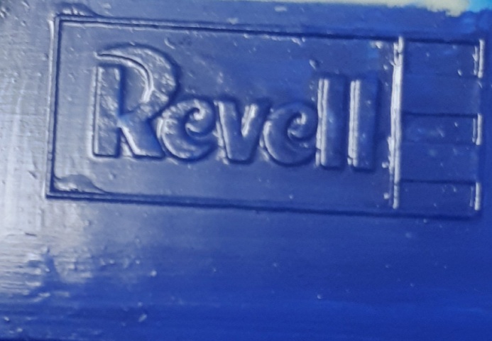

Am Becher sind Aufkleber-Rückstände vom Etikett unter dem Lack, sprich "aal-glatt", aber ohne Glanz.
Beiträge: 3028
Has thanked: 48 times
Been thanked: 106 times
Probier echt mal eine andere Farbe aus, also einen anderen Hersteller.
Ich finde da jetzt keine Erklärung, ohne das Live mit ansehen zu können, warum du solche Blasen am Modell bekommst, aber an einem Dummy scheinbar nicht.
Würde ich die Bilder ohne Zusammenhang sehen, würde ich spontan darauf tippen, einmal mit falsch (oder gar nicht) verdünnter Farbe und/oder zu wenig Druck. Und einmal alles richtig.
Aber ich gehe davon aus das du den selben Farbtopf/Farbe und Einstellungen bei diesem Test verwendest hast? Die einzig logische Erklärung wäre jetzt spontan für mich, das Modell war nicht sauber, Schleifstaub oder sonst was.
Beiträge: 4696
Has thanked: 168 times
Been thanked: 176 times
Die Karosse war kurz zuvor mit frischen Spiritus abgewaschen und trocken geblasen worden, eigentlich "augenscheinlich" sauber.
Der Lack war der selbe, der dürfte annähernd 1:2 bis 1:1 verdünnt gewesen sein (Farbe zu Wasser).
Erst habe ich den Test am Becher gemacht, dann ging's los mit dem Modell mit der gleichen Ladung im Fließbecher. Angeblich passen 7ml rein, der war vielleicht mit max 5ml voll und wurde nicht ganz leer.
Der erste Hauch übers Modell war top, alles gleichmäßig "glatt" und "seidenmatt".
Morgen gehe ich nochmal an den Käfer ran, aber mit mehr Druck, ich werde einmal ein halbes bar mehr fahren, 2,5 aufwärts...
Und bei den nächsten Versuchen werde ich einen neuen Colormix beimischen.

Ferndiagnose ist natürlich schwierig. Ich würde es mit Trocknungsverzögerer probieren. Die Farbe ist vermutlich schon zum großen Teil trocken, wenn sie auf das Objekt trifft. Wenn du jetzt den Druck noch erhöhst, machst du es eher schlimmer, denn die Tröpfchen werden noch feiner und trocknen noch früher. Teste lieber mit sehr niedrigem Druck < 1bar.
Versuche dann mal nicht wild oder zu schnell hin- und her mit der Airbrush zu wedeln, sondern - wie soll ich es sagen - überlappend, immer nass auf nass zu brushen. Wenn du kreuz und quer lackierst ruiniert, dir der Farbnebel eine eigentlich schon glänzende Schicht.

Für mich schaut es so aus, als hättest Du:
1. etwas zu wenig verdünnt und
2. zu viel Farbe aufgebrusht
EV. ist aber auch die Farbe hinüber. Die Blasen könnten auch Klumpen im Lack sein. Ich würde Dir auch raten mal die Farbe eines anderen Herstellers zu testen.

Wenn ich die Bilder beurteile, ist das einfach Dreck im Lack. Das kann vom Lack selbst kommen. Versuche den mal zu filtern (Kaffeefilter beispielsweise), bevor du ihn in die Airbrush füllst. Ansonsten sähe die Oberfläche akzeptabel aus.
Der Luftdruck ist reine Erfahrungssache. Ich würde mich da nicht stumpf auf Zahlen einlassen.
Ich lackiere rein nach Gefühl. Bei Aquas weniger Druck als bei Emaile. Und lackiere ich 2k-Lack, ist der Druck wieder anders.
Das liegt nicht nur an der Bedüsung (0,1-0,5) der Airbrush sondern auch am Material.
Weiter verdünne ich ebenso nach Gefühl und Spritzprobe. Meist kommt es um 1:1 raus. Selten mehr Verdünnung als Farbe.
Ich habe die Erfahrung gemacht, dass eben der Luftdruck niedriger sein muss, um so dünner das Lackiermaterial ist. Ist ja auch logisch. Sonst pustet die Luft der Airbrush die Farbe einfach weg.
Das Wichtigste ist einfach eine kurze Lackierprobe nach angemischter Farbe. Da bemerke ich sofort, ob die zu dick ist oder der Druck stimmt.

Das Spritzbild sieh für mich danach aus, als wenn die Spritzpistole spuckt. Annahmen:
- Die Farbe ist nicht sauber durchgerührt, verstopft zeitweise die Düse und der sich aufbauende Druck bläst die Düse frei und den Tropfen auf das Modell.
- Zum Filtern nehmen manche Leute das Gewebe einer Strumpfhose.
- Wenn du spritzt, richte die Spritzpistole beim Öffnen und Schließen nicht auf das Modell, sondern daneben. In der Schutzkappe sammelt sich neben der Düse Farbe, die beim Öffnen durch den Luftstrom auf das Modelle mitgerissen wird.
- Dein Arbeitsdruck ist zu hoch. Die Farbe trocknet schon auf dem Weg von Spritzpistole zum Modell und verbindet sich dort nicht mehr zu einer einheitlichen Farbschicht.
- Verdünne stärker, spritze mit weniger Druck und aus gleichem Abstand in nebeneinander liegenden Sprühvorgängen. So wird der (mattere) Rand des vorangegangenen Sprühvorgangs durch den nächsten abgedeckt.
Ich verdünne 1 (Verdünnung) zu 2 (Farbe). Machmal auch stärker, was davon abhängt, wie dickflüssig die Farbe im Behälter ist.
- Der Druck ist abhängig vom Arbeitsdruck, den die Spritzpistole verlangt. Vielleicht steht dazu etwas in den technischen Daten. Ich hatte früher eine, die 1,9 bar brauchte. Jetzt habe ich eine, bei der 0,5 bar ausreichen und die sogar noch ein sauberes Spritzbild bringt, wenn der Druck schon gegen 0 geht. Ich bleibe immer unter 1,0 bar.
