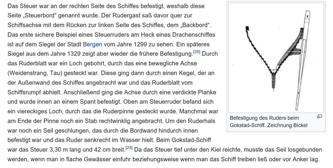

Zur Frage des Ruders, ich meine es stimmt so. Schau mal:

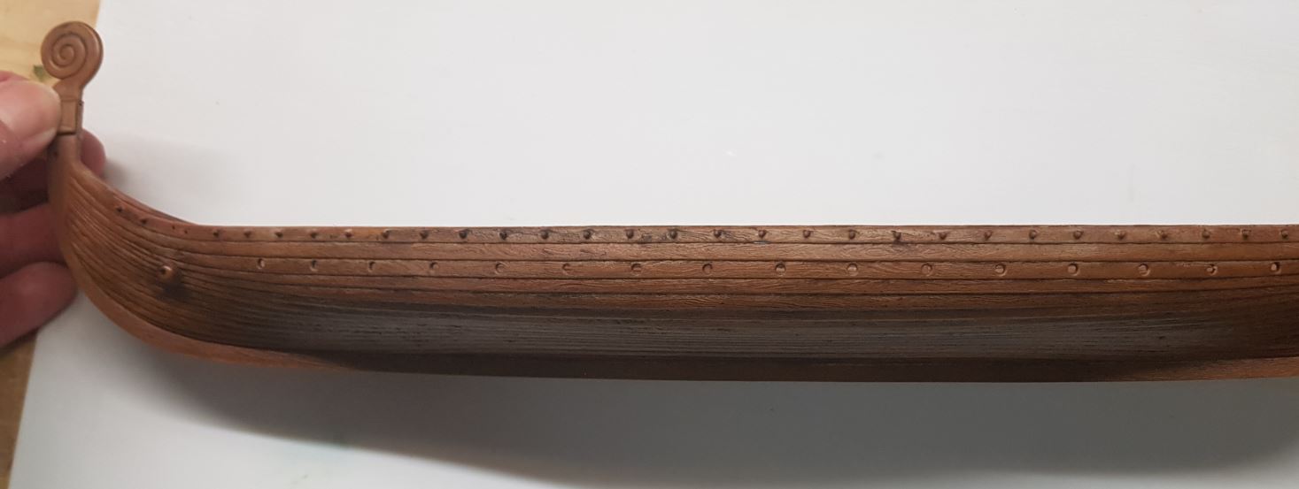

munter weiter

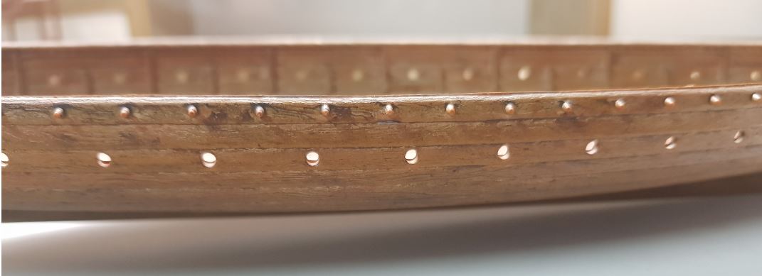

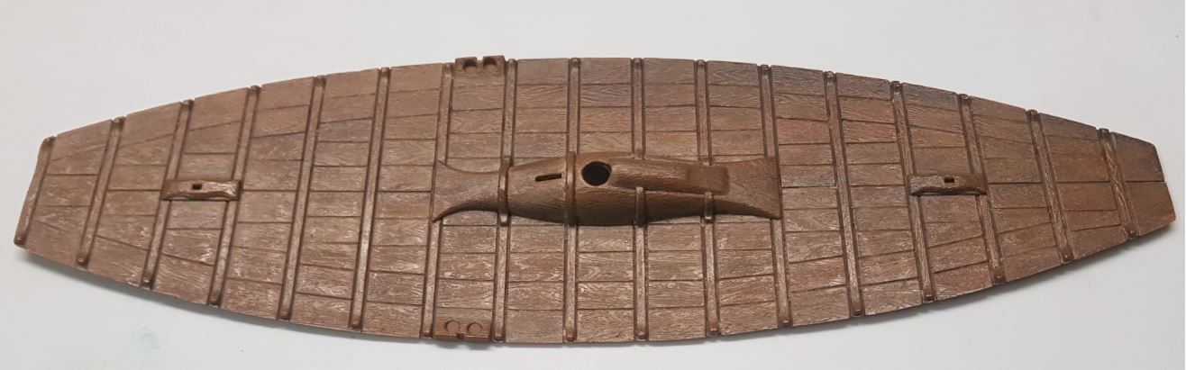

das Deck habe ich mit einem Öl-Wash aus einem dunklen Grau harmonisiert. Sehr flüssig verdünnt und nicht abgetragen.

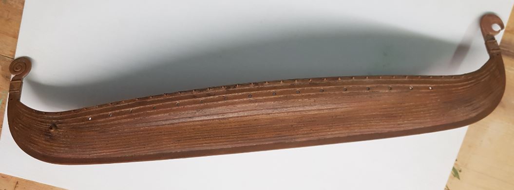

Den Rumpf innen und außen habe ich der gleichen Prozedur unterzogen, allerdings mit einem eher braunem, sepia-artigen Wash.
Ebenfalls sehr flüssig und nicht abgetragen.
und nochmal in einem anderen Licht. Wirkt recht überzeugend.
das Ganze muss jetzt mehrere Tage komplett durchtrocknen. Derweil mache ich mit Mast und dergleichen weiter.

Sieht klasse aus, der Rumpf :respekt: :clap: .
Ich würde bei den letzten Bildern doch glatt auf Holz und nicht auf bemaltes Plastik tippen :thumbup:

Hi, :respekt:
Sieht echt wie Holz aus, richtig gut gemacht :clap: :clap:

Nightquest1000 hat geschrieben: Fr 20. Mär 2020, 10:35 Wirkt recht überzeugend.
Dem ist nichts hinzuzufügen. Sieht super aus!

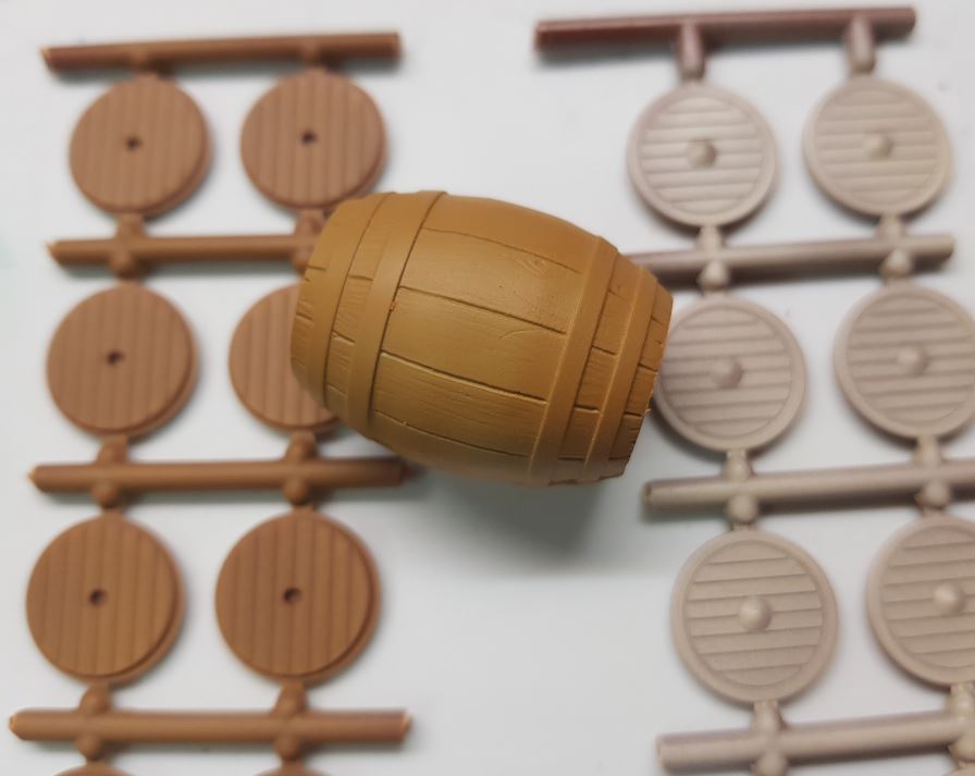

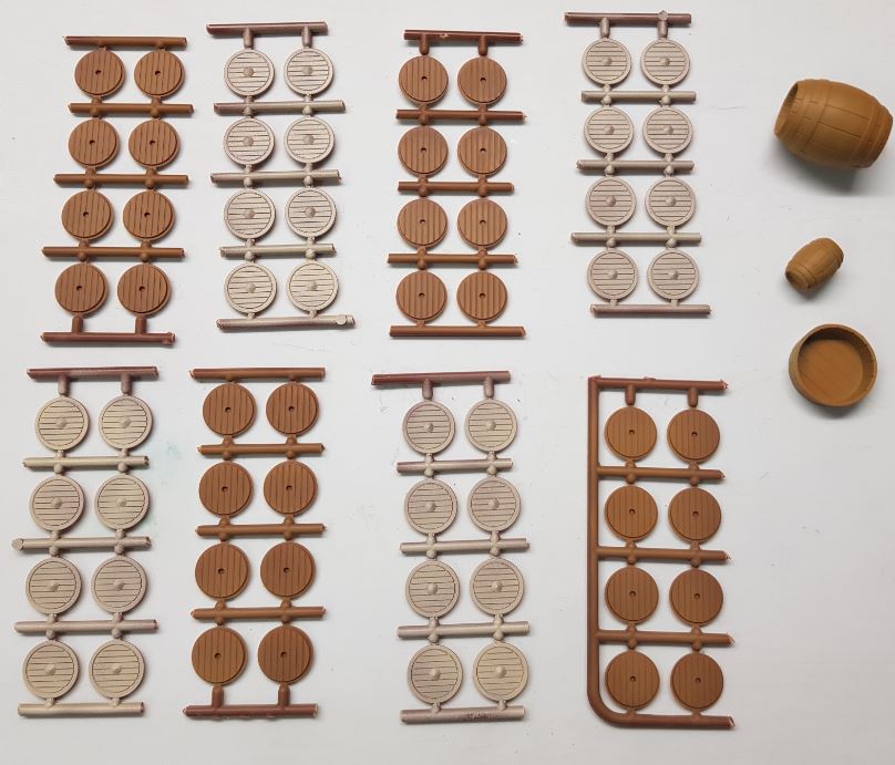

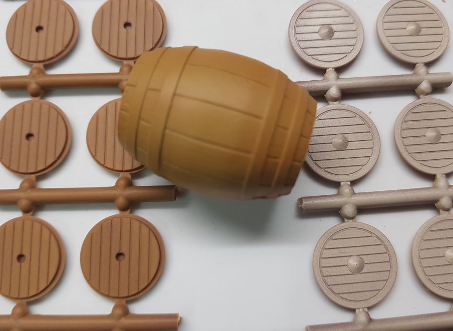

derweil die Rumpfteile durchtrocknen habe ich angefangen die Schilde und ein paar Kleinteile zu grundieren.
Die Schildrückseite und Kleinteile mit Vallejo Wood und die Schildvorderseiten mit AK Dessert Sand.

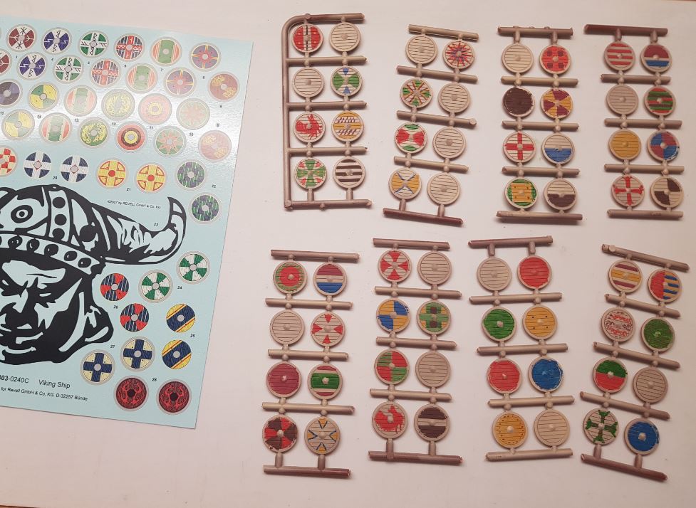

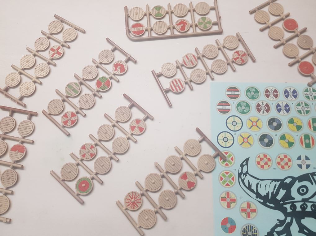

von den beigelegten Decals für die Schildbemalungen lasse ich mich gerne inspirieren, benutzen werde ich sie aber nicht.
Ich bemale sie selber. Das wirkt wesentlich lebendiger als die graphisch perfekten Decals. Die sind zwar toll gemacht, lassen aber das Endergebnis zu spielzeughaft wirken. Ich würde sie nur empfehlen wenn man sich nicht ans selber bemalen traut.
Erste Durchgänge mit Rot und Grün, dann kommt die nächste Farbe und so weiter. Keine Angst, die Übermalungen sieht man später nicht mehr.

Das wird eine Menge ausmachen, auch wenn es eine menge Arbeit ist ;)
Sehr fein bisher.

Sieht sehr gut aus. :respekt:
Wenn das alles mit dem Pinsel gemacht ist, dann bist du ein wahrer Künstler. ;)

Schilde selbst bemalen.....?........ :thumbup: :thumbup: :thumbup: :thumbup: :thumbup: :thumbup: :thumbup: :thumbup: :thumbup: :thumbup: :thumbup: :thumbup: :thumbup: :thumbup: :thumbup: :thumbup: :thumbup: :thumbup: :thumbup: :thumbup: :thumbup: :thumbup: :thumbup: :thumbup: :thumbup: :thumbup: :thumbup: :thumbup: :thumbup: :thumbup: :thumbup: :thumbup: :thumbup: :thumbup: :thumbup: :thumbup: :thumbup: :thumbup: :thumbup: :thumbup: :thumbup: :thumbup: :thumbup: :thumbup: :thumbup: :thumbup: :thumbup: :thumbup: :thumbup: :thumbup: :thumbup: :thumbup: :thumbup: :thumbup: :thumbup: :thumbup: :thumbup: :thumbup: :thumbup: :thumbup: :thumbup: :thumbup: :thumbup: :thumbup: :mrgreen:

die nächsten Farben...
noch ein Durchgang mit weiteren Farben dann sind die Schildflächen fertig

Oh mann, welche Fleißaufgabe mit den Schilden :thumbup:
Das kommt der Selbstgeißelung recht nahe, aber das Ergebnis wird dich belohnen, da bin ich mir sicher.
