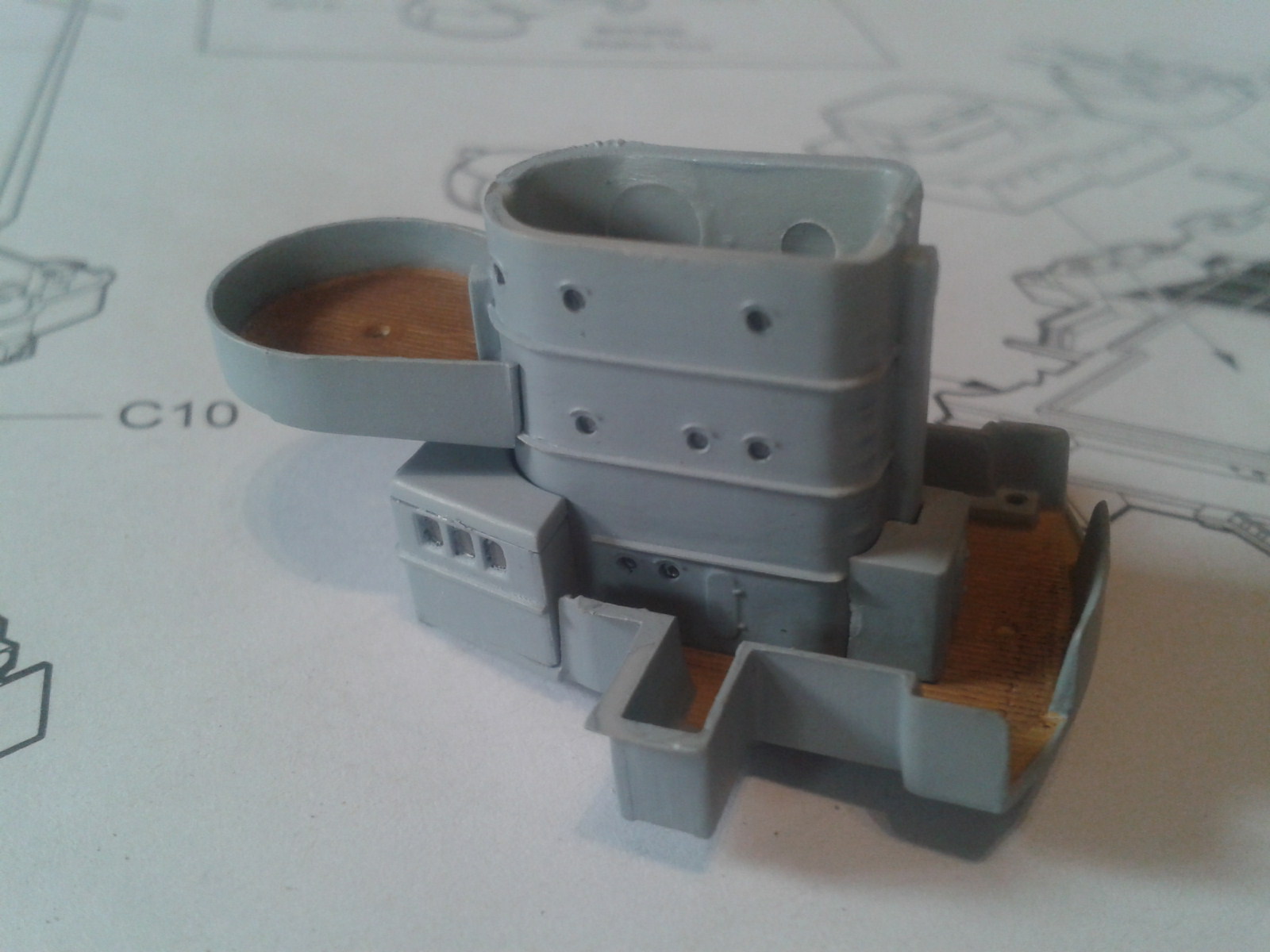

Moin moin,
kleines Update.

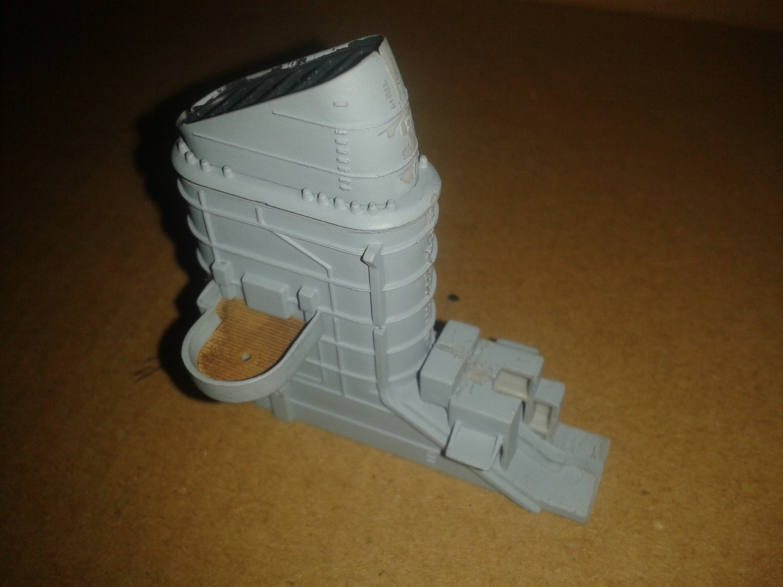

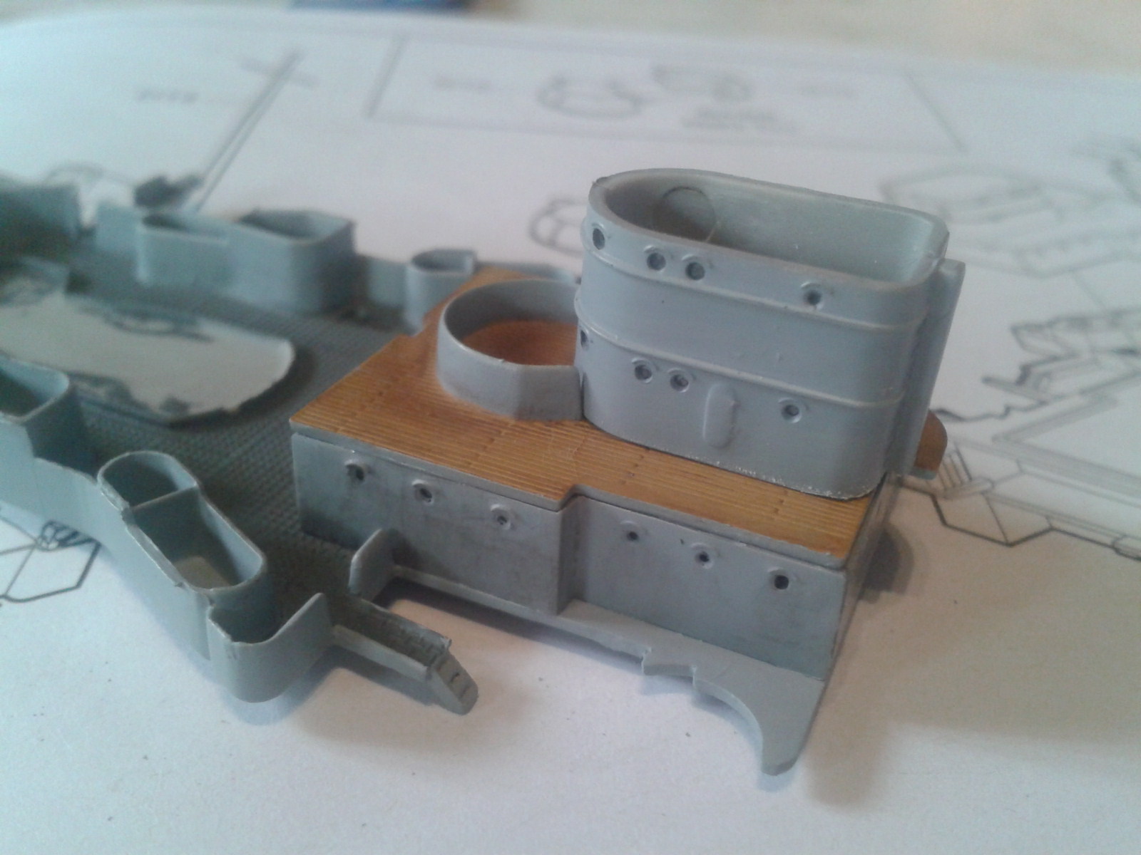

Hab mich mal mit dem Schornstein und den ersten Aufbauten befasst.
Fischhäute oder ein grosser Spalt beim Schornstein,
wie bei Frank seiner Eugen, traten bei meinem Bausatz nicht auf.
So schaut dad erstmol ut:
2019-08-03 17.03.16.jpg (255.01 KiB) 5109 mal betrachtet
2019-08-03 17.04.16.jpg (299.06 KiB) 5109 mal betrachtet
Du Glückspilz :D aber ordentlich gespachtelt hast du ja auch ;)
Die Böden der Plattformen am Schornstein waren meines Wissens aber nicht aus Holz, sondern in dunklem Grau gestrichenes Metall.
Aber genau weis ich es leider auch nicht.
Nachtrag: die sollen wohl doch aus Holz sein. Aber möglicherweise wurden sie trotzdem Grau gestrichen
Das "Washing" kommt auch gut rüber und sorgt für einen Gebrauchten look. Du machst das immer mit Pigmenten oder?
Freu ich mich immer über deine Baufortschritte. Weiter so. :thumbup:

Hi Frank,
Danke für den Hinweis mit den Plattformen :thumbup: .
Sieht zwar gespachtelt aus, ist es jedoch nicht wirklich.
Die Klebenstellen habe ich einfach nur geschliffen, bevor der Kleber
ganz durchgetrocknet war.
So setzen sich die Schleifpartikel quasi in die Klebestelle bzw. am Kleber fest.
Und ich spar mir das richtige Spachteln :D
Das Washing da hast du recht, ist mit Pigmenten feucht/nass mit dem
Q-Tip aufgetragen.
Weisse und schwarze gemischt mit wasser.
An ein Washing mit Ölfarben etc. trau ich mich immer noch nicht so ran.
Wie läuft es bei deiner Eugen? Du warst ja auch schon recht weit.
Viel Spass und Erfolg, bei deinen Modellprojekten.

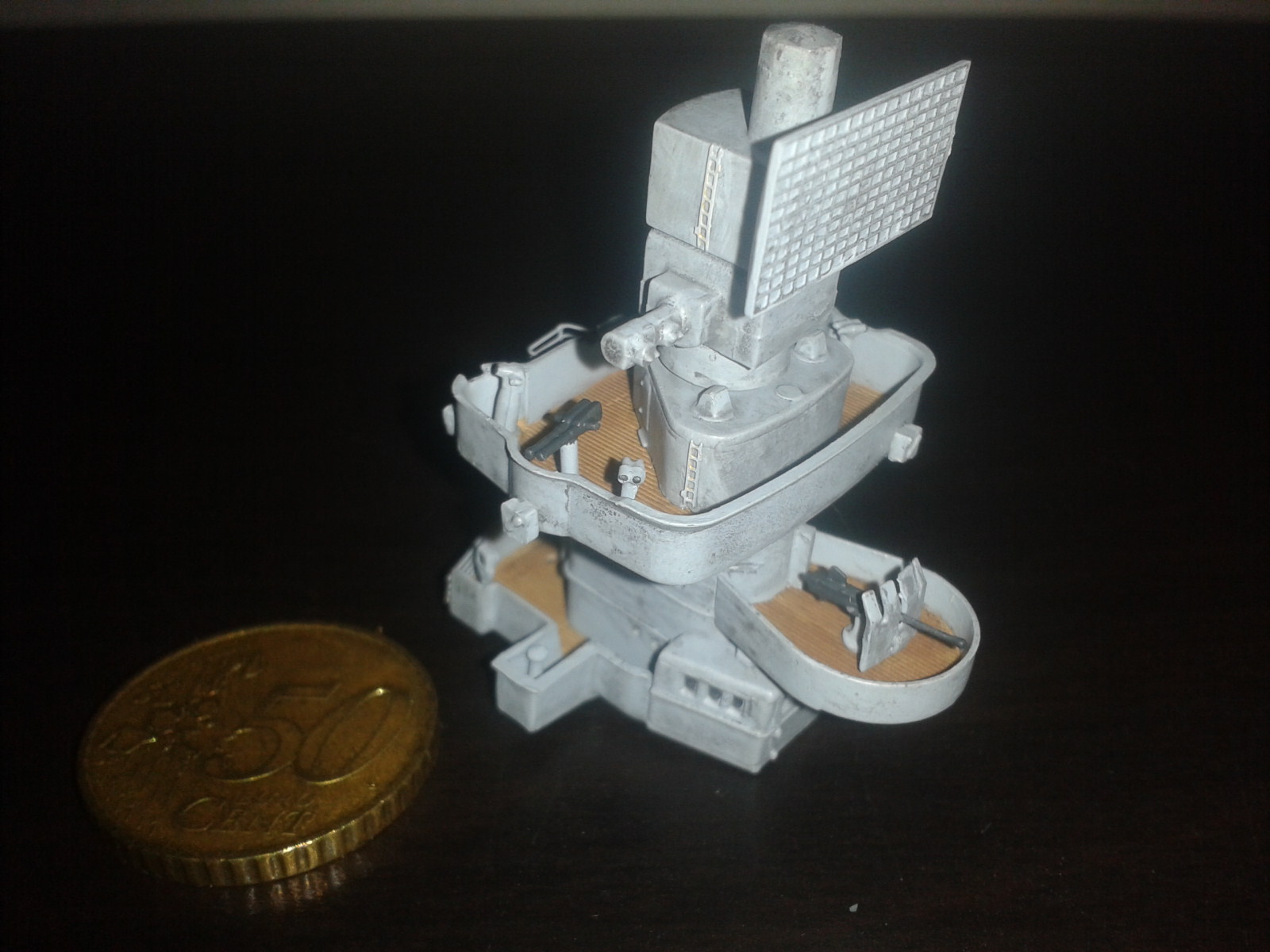

Moin moin,
Bei den Aufbauten ging es wieder etwas weiter.
2019-08-07 16.36.33.jpg (227.3 KiB) 5047 mal betrachtet
2019-08-07 16.36.59.jpg (247.6 KiB) 5047 mal betrachtet
2019-08-07 16.37.26.jpg (281.09 KiB) 5047 mal betrachtet
Erstmal nur geklebt. Spachteln, Schleifen fehlen noch.

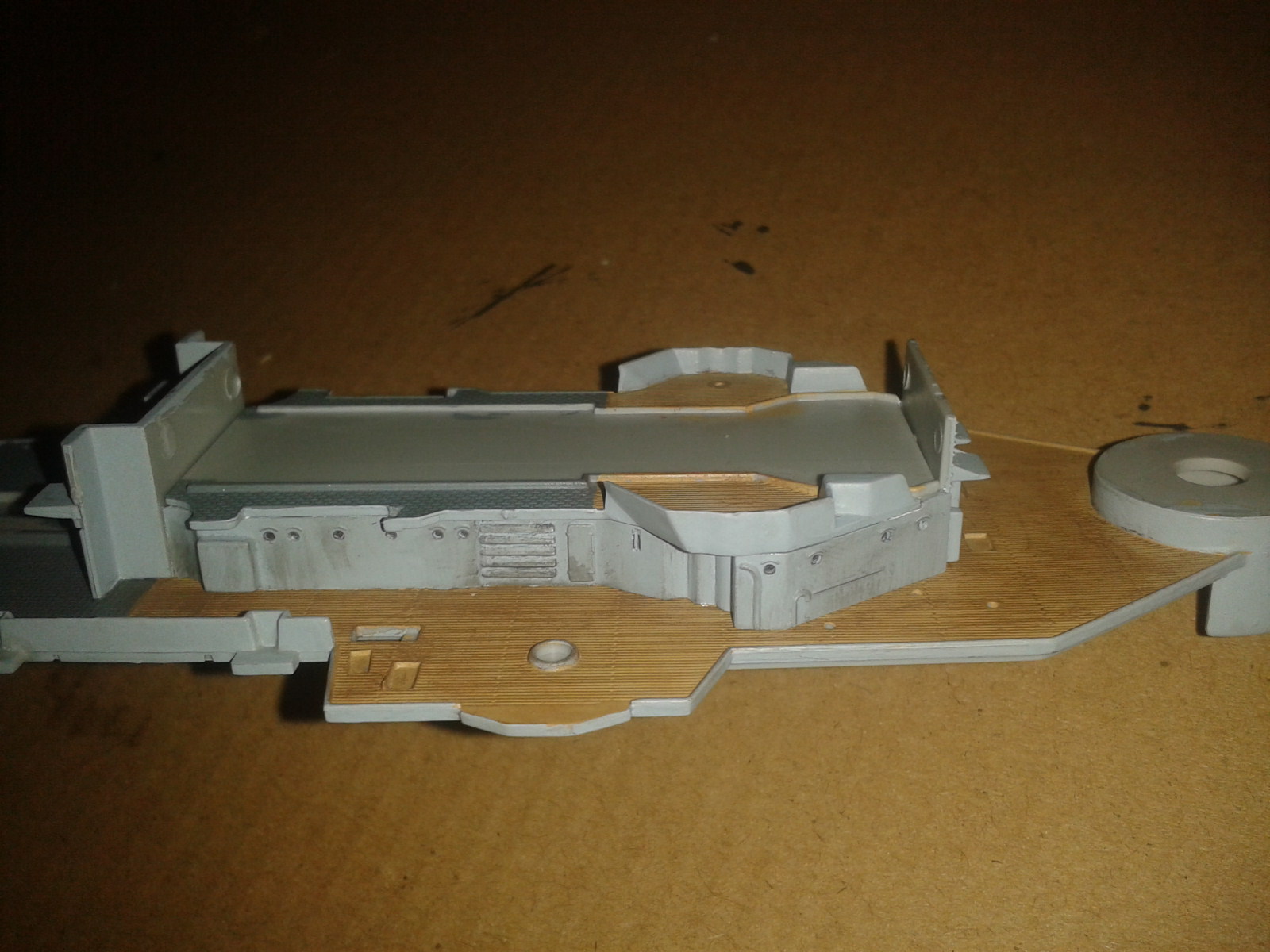

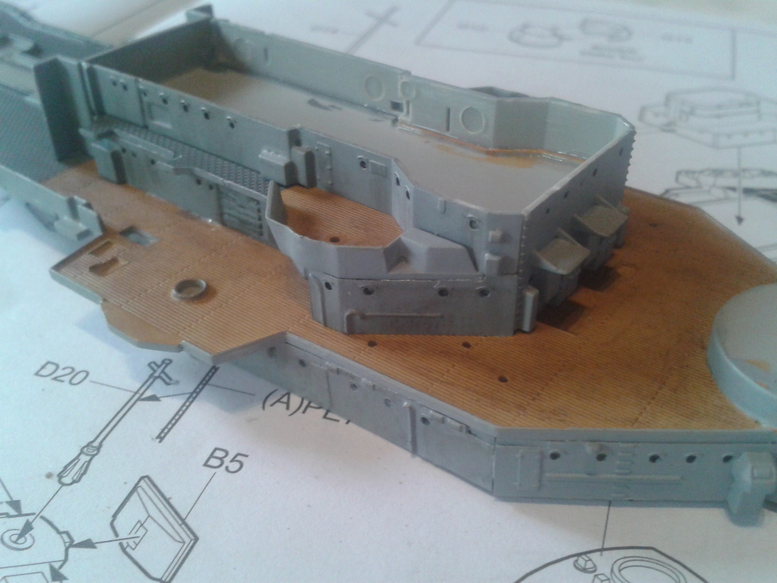

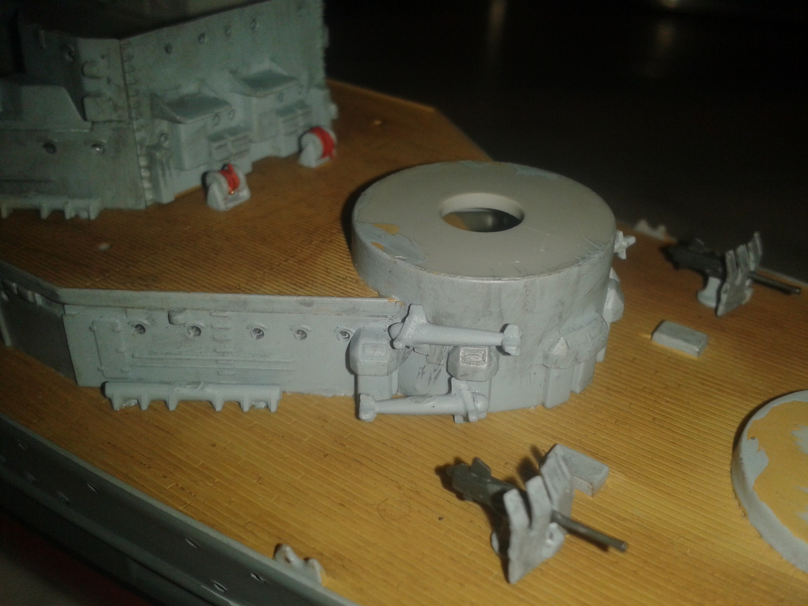

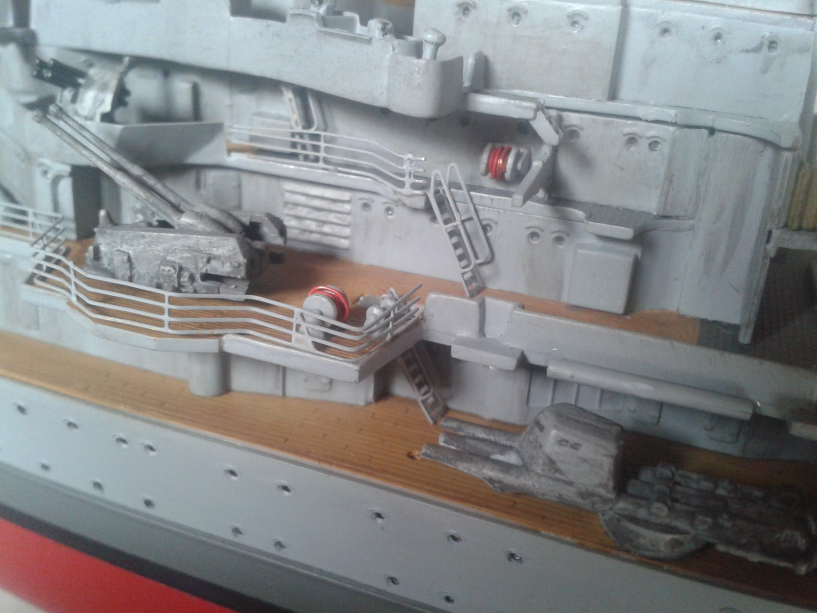

Moin, moin,
kleines Update zum Baubericht:
Die ersten Aufbauten wurden mit dem Rumpf verheiratet.
Passform war gut, hier gab es keine Schwierigkeiten,
beim verkleben.
Ebenso haben einige Baugruppen vorab ein Washing bekommen.
Am Fertigen Modell wollte ich das nicht machen.
Da habe ich bedenken, das ich überall ran komme, wo ich auch ran will.
2019-08-08 16.53.31.jpg (288.35 KiB) 4998 mal betrachtet
2019-08-09 19.28.51.jpg (278.38 KiB) 4998 mal betrachtet

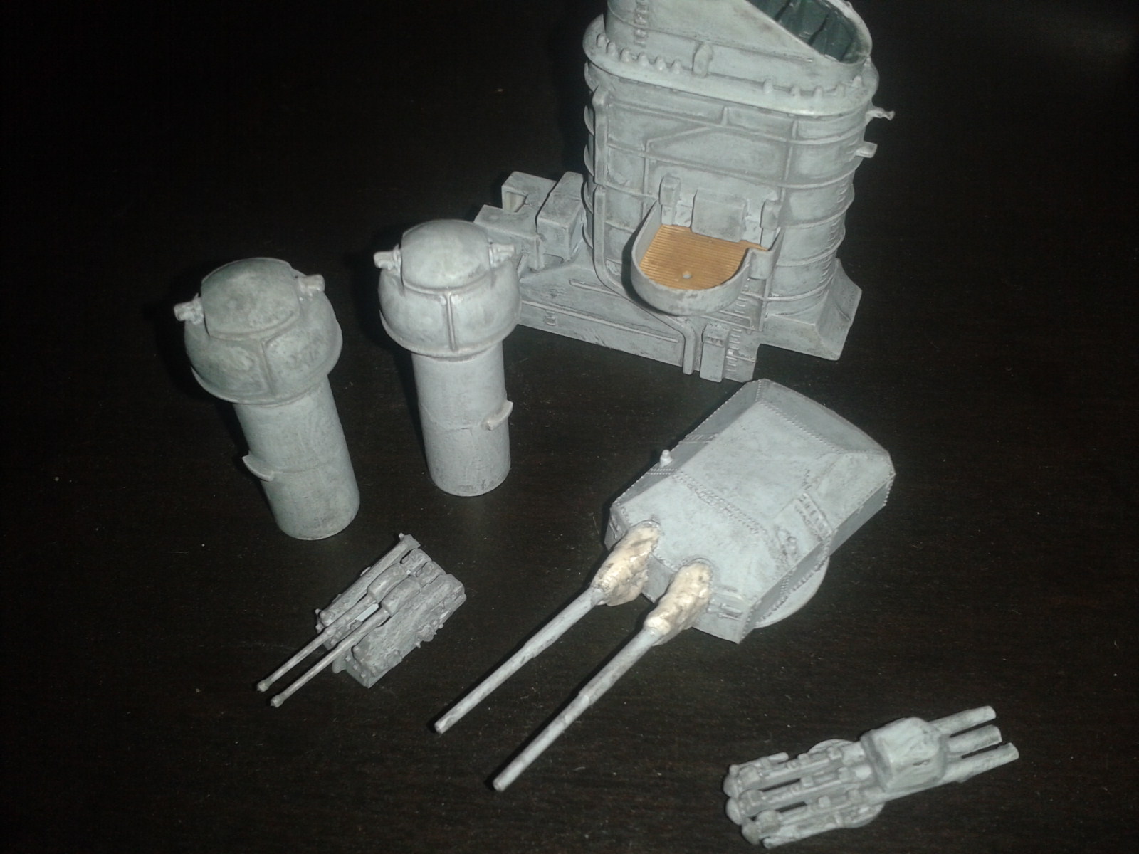

Moin, moin,
freut mich das es dir bis dahin gefällt Nightquest.

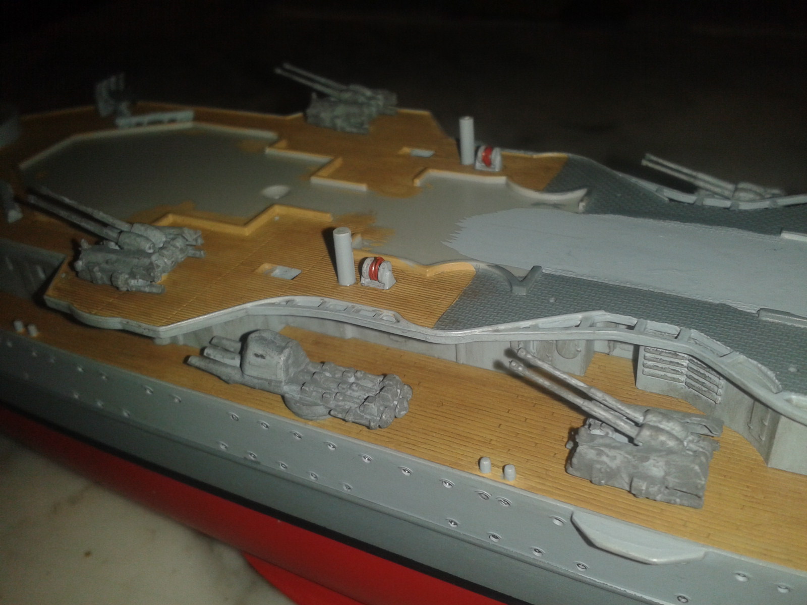

Es ging bei der Eugen wieder etwas weiter.
Die ersten Waffengruppen wurden installiert.
Und auch weitere Ausrüstungen fanden ihren Platz an Deck.
2019-08-13 12.13.00.jpg (280.48 KiB) 4931 mal betrachtet
2019-08-13 12.13.14.jpg (292.96 KiB) 4931 mal betrachtet
2019-08-13 12.13.23.jpg (268.1 KiB) 4931 mal betrachtet

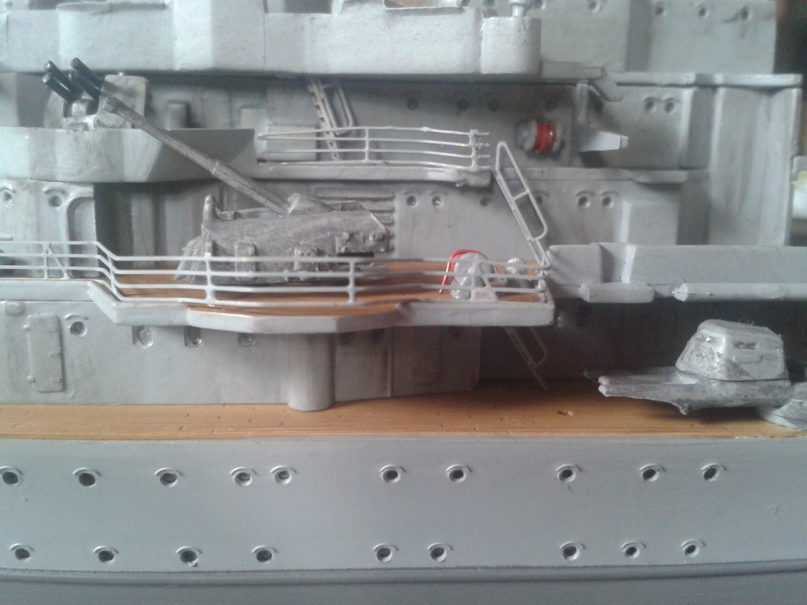

Hallöle,
weiter ging es bei meiner Eugen.
Die Brücke wurde soweit fertig gestellt.
Ebenso kamen die ersten PE Teile ans Modell.
Bei den Leitern/Aufgängen kann man sich entscheiden,
ob man die in Plastik oder als PE an das Modell bringt.
Beide Ausführungen liegen mit bei. Ich hab mich für PE entschieden.
Große Schwierigkeiten gab es beim zusammensetzen bis jetzt nicht.
2019-08-14 12.10.06.jpg (316.79 KiB) 4897 mal betrachtet
2019-08-14 12.11.33.jpg (310.73 KiB) 4897 mal betrachtet
2019-08-14 12.13.20.jpg (295.98 KiB) 4897 mal betrachtet
Derzeitiger Bauzustand
2019-08-14 12.10.41.jpg (285.14 KiB) 4897 mal betrachtet

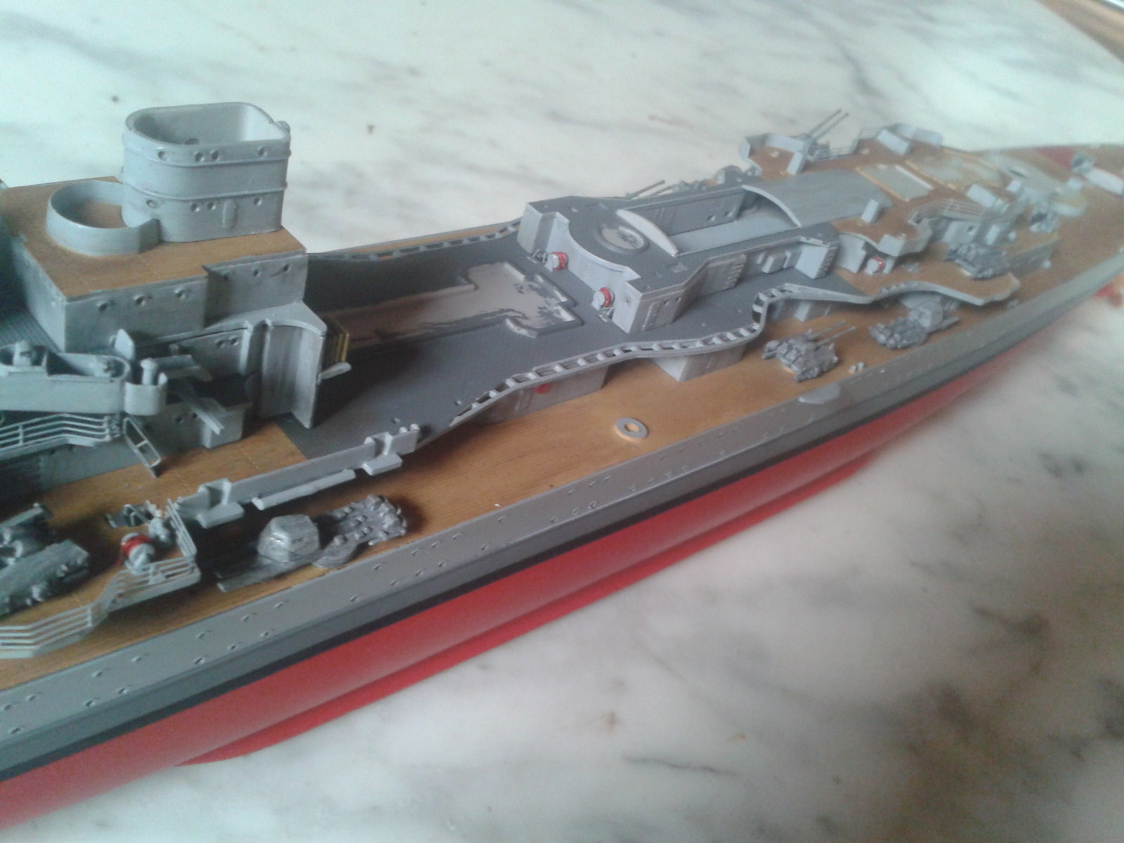

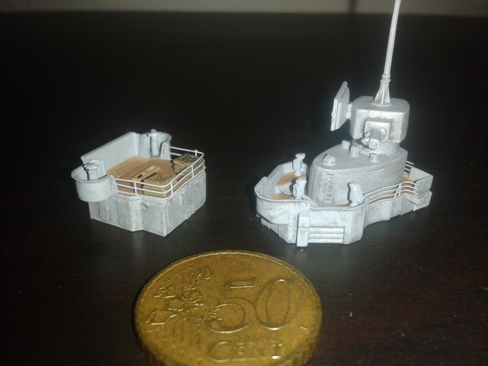

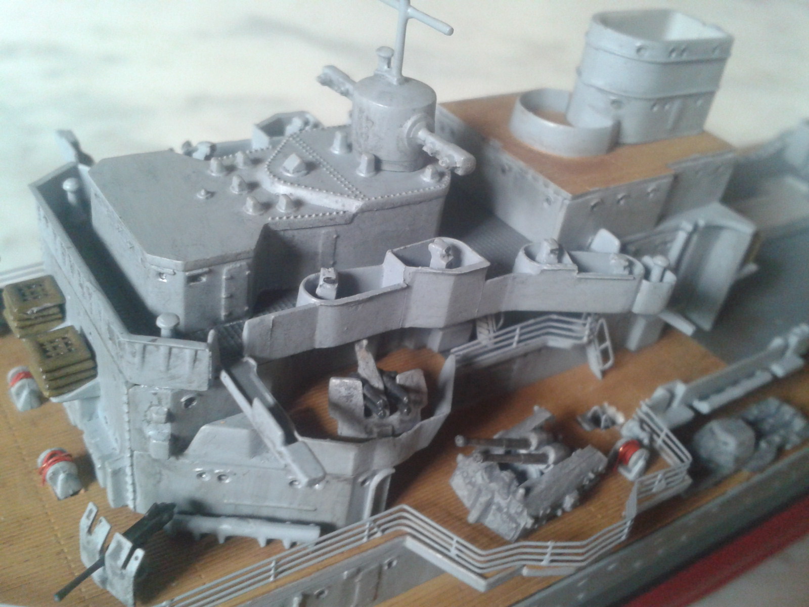

Moin moin,
Die letzten Aufbauten der Eugen sind jetzt fertig.
Passform der Einzelteile war sehr gut.
Spachteln oder grosses Schleifen war nicht von nöten.
2019-08-15 19.00.54.jpg (275.64 KiB) 4873 mal betrachtet
2019-08-15 19.01.48.jpg (234.57 KiB) 4873 mal betrachtet
2019-08-15 19.05.14.jpg (297.83 KiB) 4873 mal betrachtet

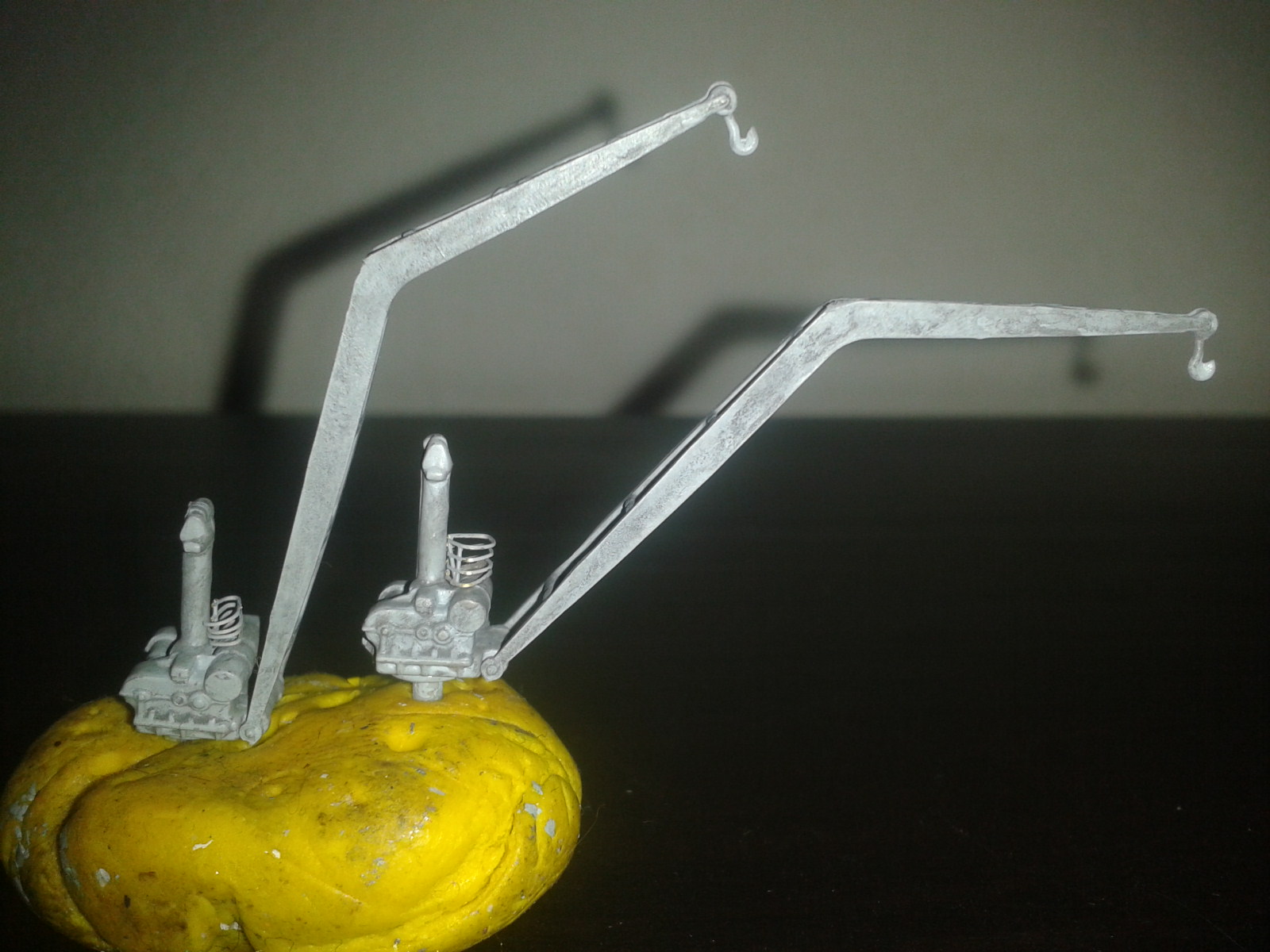

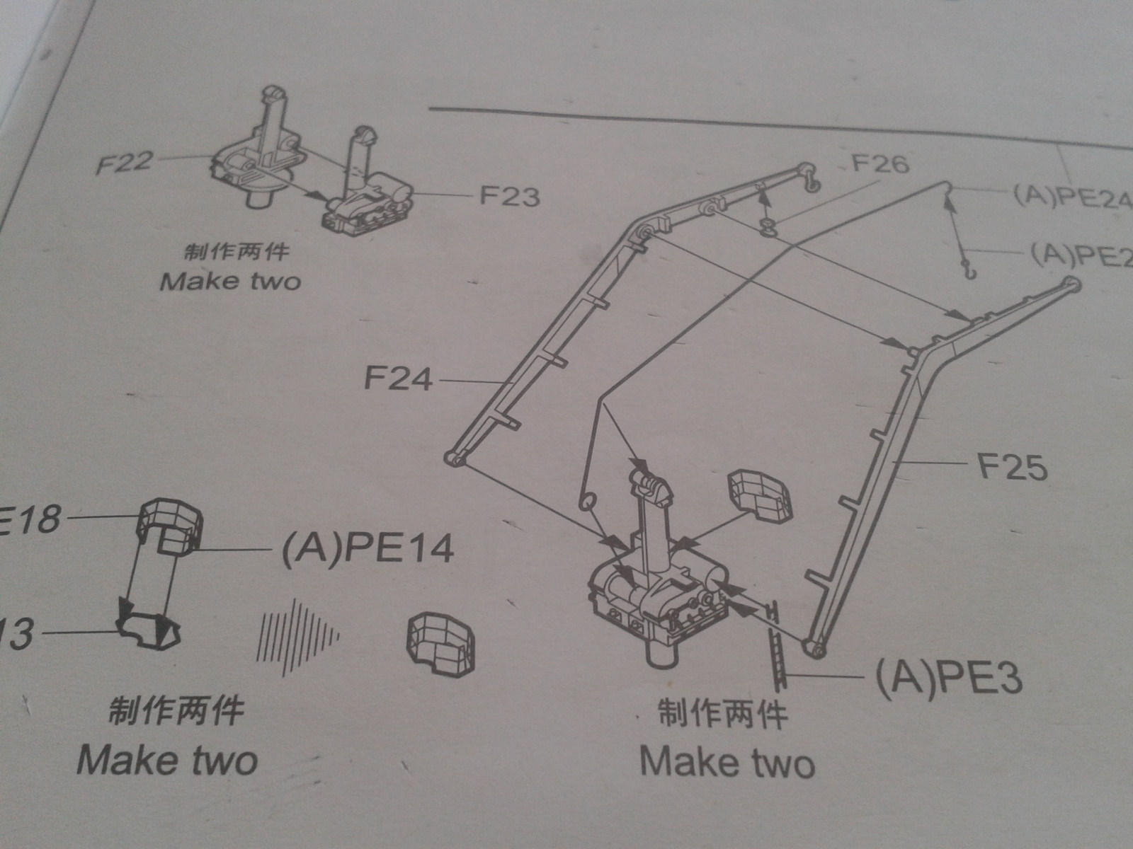

Nun sitze ich an den Bordkränen.
Hier soll zur Darstellung der Kranseile ein PE Teil verwendet werde.
Ich werde es gegen Nähgarn ersetzen.

Hier geht's vorran :thumbup:
Schade das Trumpeter die Radaranlagen nicht mit Ätzteilen dargestellt hat. Die aus Kunststoff trüben den Blick ein wenig finde ich.
Moin Frank,
du hast vollkommen recht, das Plastikradar hätte nicht sein müssen.
Zumal beim Bausatz doch recht viele PE's dabei liegen.
Im Zuge dessen, wäre es von Trompeter auch super gewesen,
wenn die Schutzschilde der 2cm und 3,7cm Flak auch in PE's dabei gewesen wären.

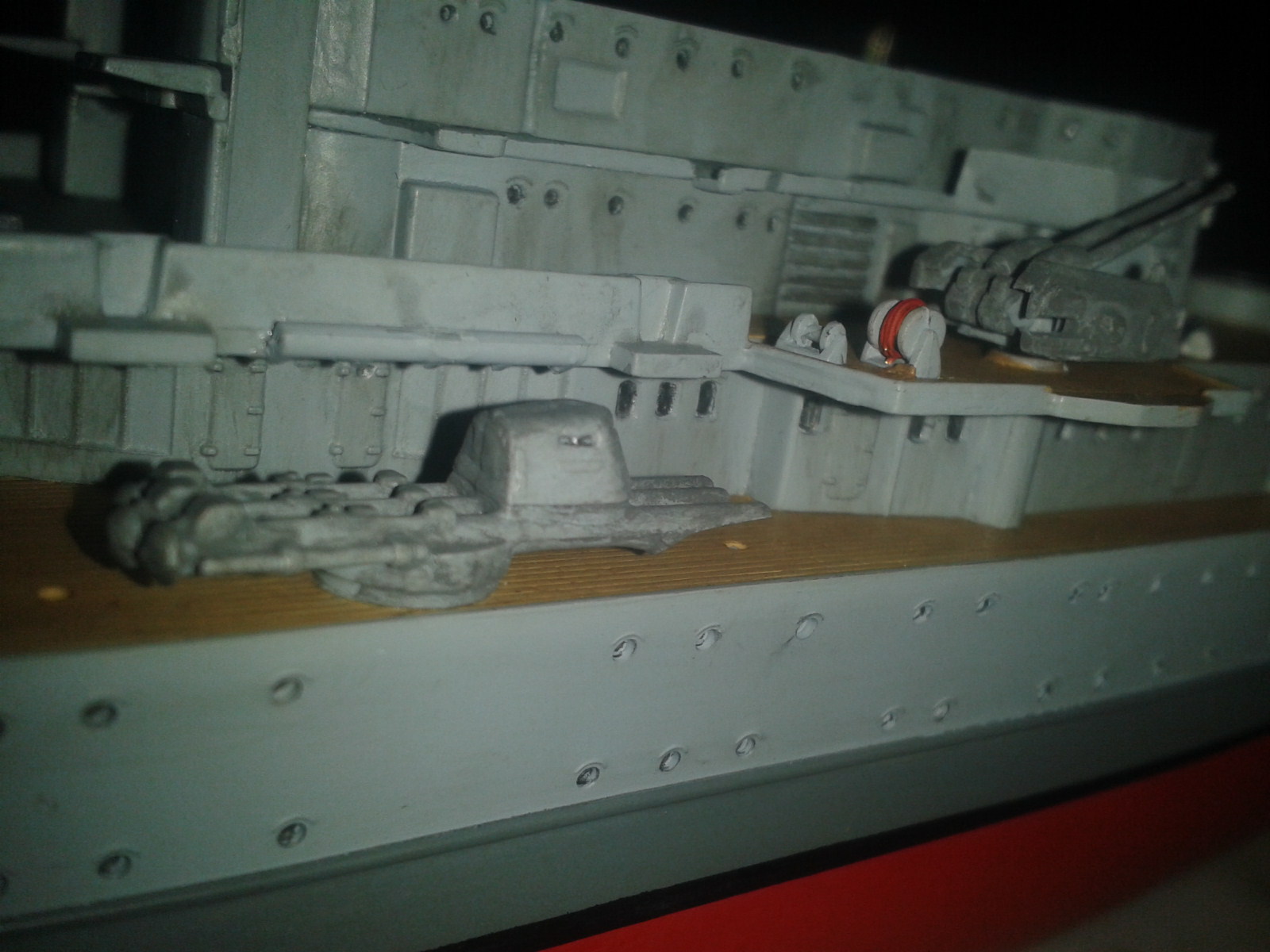

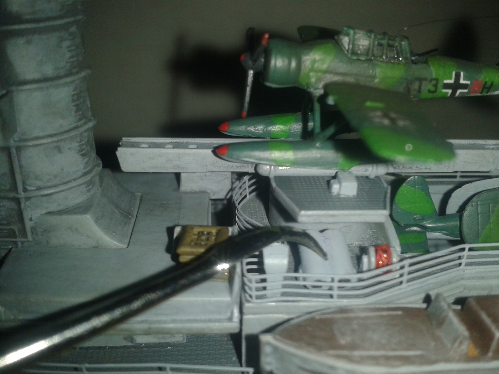

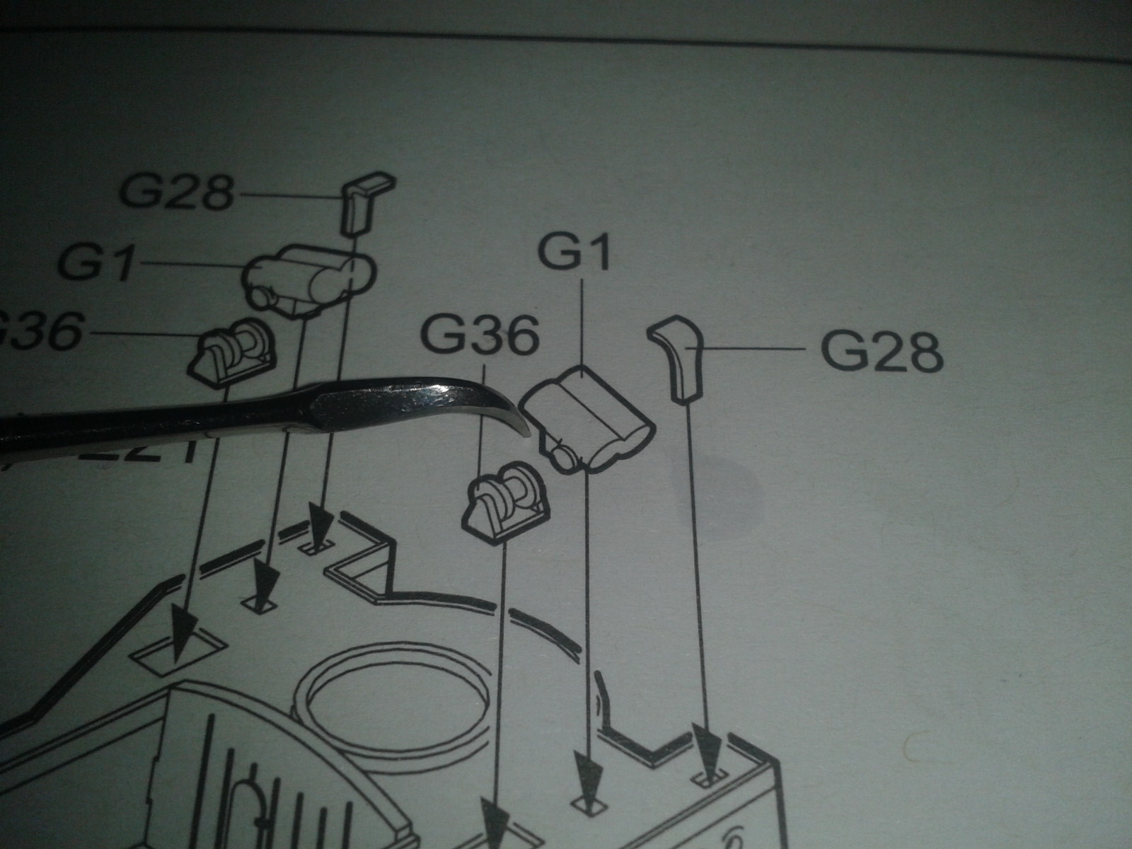

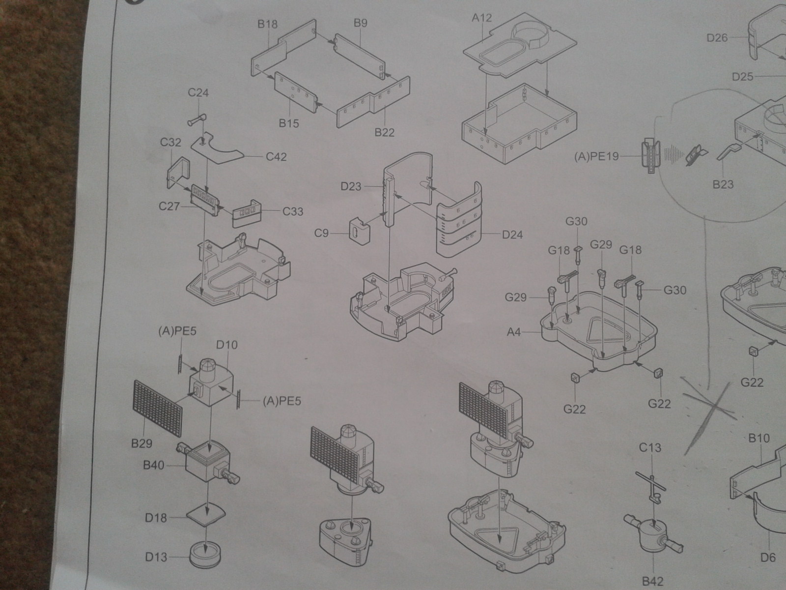

Moin moin,
mal ne kurze Frage in die Runde.
Bezüglich Bauteiles G1 2 Runde Tonnen oder Zylinder nahe dem
Katapult vom Bordflugzeug.
Jeweils auf Steuerbord und Backbord.
Was ist das? Oder wofür sind die?
2019-08-16 17.45.14.jpg (308.41 KiB) 4821 mal betrachtet
2019-08-16 17.46.14.jpg (280.8 KiB) 4821 mal betrachtet
Captain Blackbeard
Beiträge: 72
Registriert: So 17. Feb 2019, 19:13
Vielleicht Scheinwerfer?
Linus
Im Bau: Corvette C5-R
747-200
A-10
Beiträge: 3013
Been thanked: 167 times
Ich bin mir jetzt nicht ganz sicher wie die Katapulte damals funktionierten, aber es könnte möglich sein dass es sich hier bei um Druckluftbehälter handelt oder aber Kraftstofftanks für die Arado.
