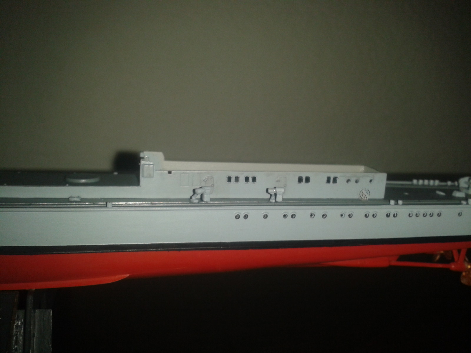

Moin moin

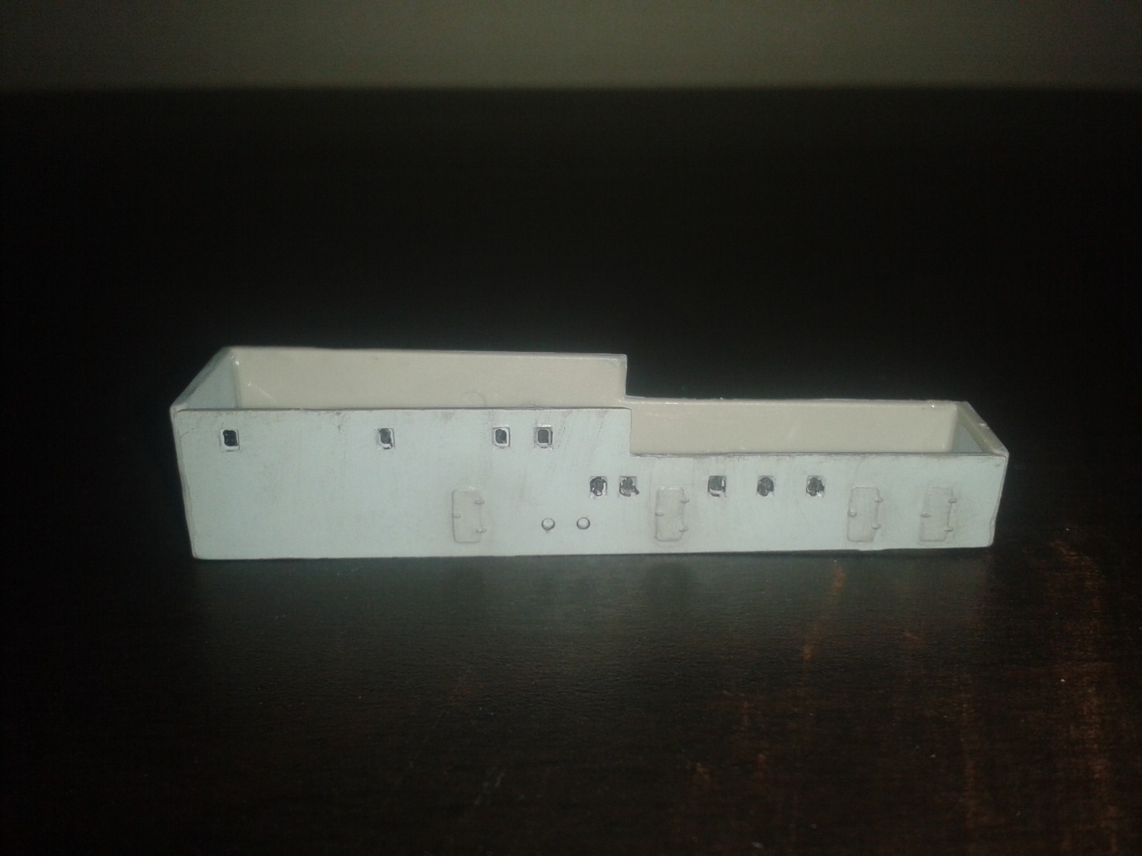

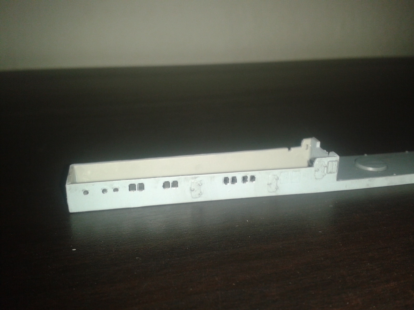

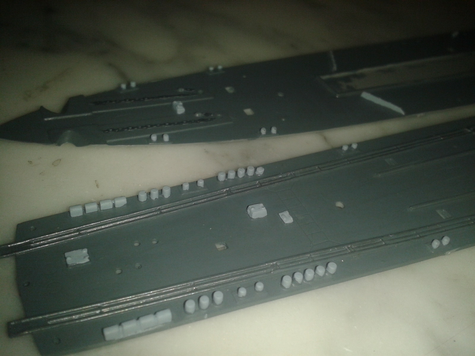

Ging wieder etwas weiter.
Hab mich um die Brücke gekümmert und um das Hauptdeck.
Bei der Brücke war Spachteln und Schleifen bei allen Übergängen angesagt.
Das Deck habe ich erstmal nur bemalt. Wobei ich grade auf den Fotos sehe das ich da noch nacharbeiten muss

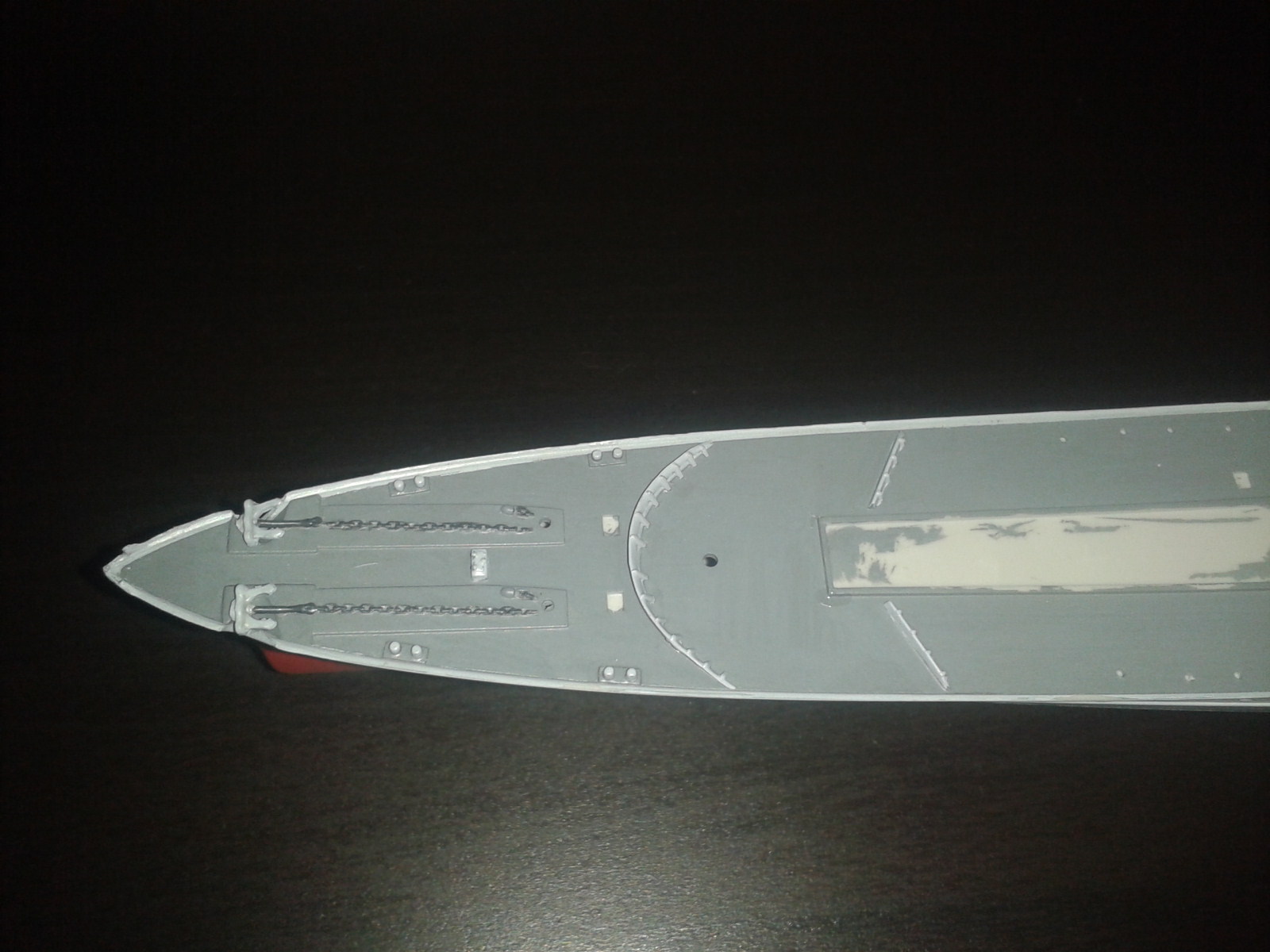

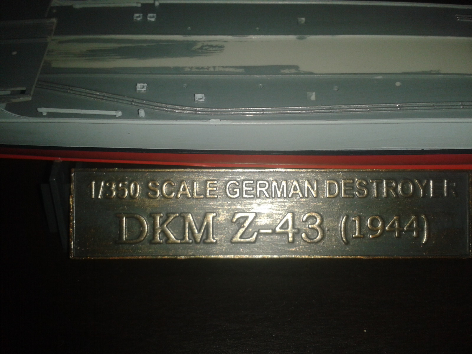

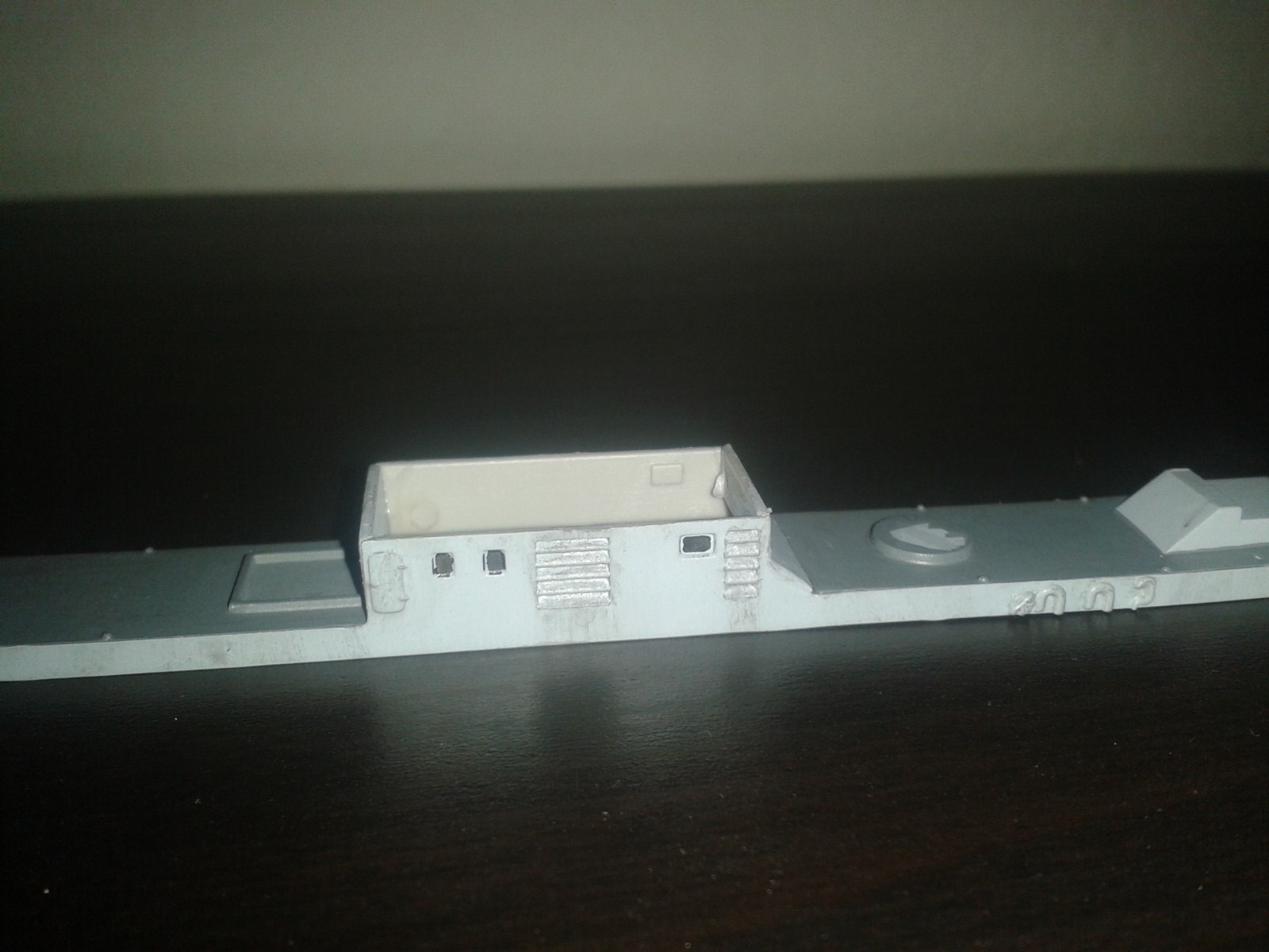

Moin moin,
es ging wieder etwas weiter, mit den Aufbauten.
Sowie mit dem Hauptdeck.
Dieses habe ich nun auf den Rumpf gesetzt.
Und auch schon die ersten Teile wie Anker, Winde und Ottergerät aufs Deck geklebt.
Ging alles reibungslos. Das Deck passte perfekt in den Rumpf.
Nix spachteln und schleifen, das Lob ich mir.
Bei den Aufbauten habe ich mit einem kleinen Washing angefangen.
Muss noch sehen ob es so zur Geltung kommt wenn die verbaut sind.
Ansonsten wiederhole ich dieses.
Bei einigen Fenstern der Aufbauten muss ich nochmal beigehen, wie man auf den Bildern
Erkennen kann.
Schon komisch, auf den Bildern erkennen ich die Fehler am Modell.
Wenn ich mit der Lupenbrille direkt auf dad Modell sehe, sehe ich wohl
Immer daneben.
Das Typenschild habe ich mit Trockenpinseln (Kupfer) bearbeitet.

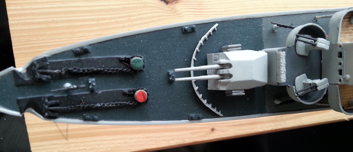

sehr schön gemacht - aber ich hab dazu mal eine Frage:
Waren in deinem Bausatz keine Spills für die Ankerketten vorhanden ? Bei meinem Z 25 waren welche dabei. Deshalb hab ich die angespritzten Ketten abgefeilt und durch richtige Ketten ersetzt.
Hier ist mal ein Bild dazu:
Hi Dieter, danke.
Toll gemacht mit der Kette bei deinem Zerstörer :thumbup: .
Doch Spills sind bei meinem vorhanden, nur noch nicht verbaut.
Die sind noch nicht bemalt.
Hallöle an alle Leser,
Langsam sieht man ein vorankommen beim Zerstörer.
Ein Teil der Aufbauten wurde auf das Hauptdeck gesetzt.
Ebenso wurden ein paar PE Teile verbaut, wie Schlauchhalter und Treppe.
Bei beiden hat man auch hier die Wahl, ob man die beigelegten PE Teile benutzt oder
auf die beigelegten Plastikartikel zurückgreift.
Die Schlauchhalter werde ich noch mit einem Schlauch bestücken, leer sieht das nicht so dolle aus.
Denke ich werde dazu Draht nehmen, den ich auf ein Stück Gießast aufwickle und in den Halter klebe.
Eigentlich wollte ich nur out of box meine Modelle bauen.
Aber das Kippe ich mal hinten rüber.
Bei diesem Modell hat es mich echt gepackt mehr zu machen als oob.
Die Aufbauten schmiegten sich übrigens gut ans Deck an.
Paßform sehr gut, so das kein Nacharbeiten nötig war.
So macht dad Spass.

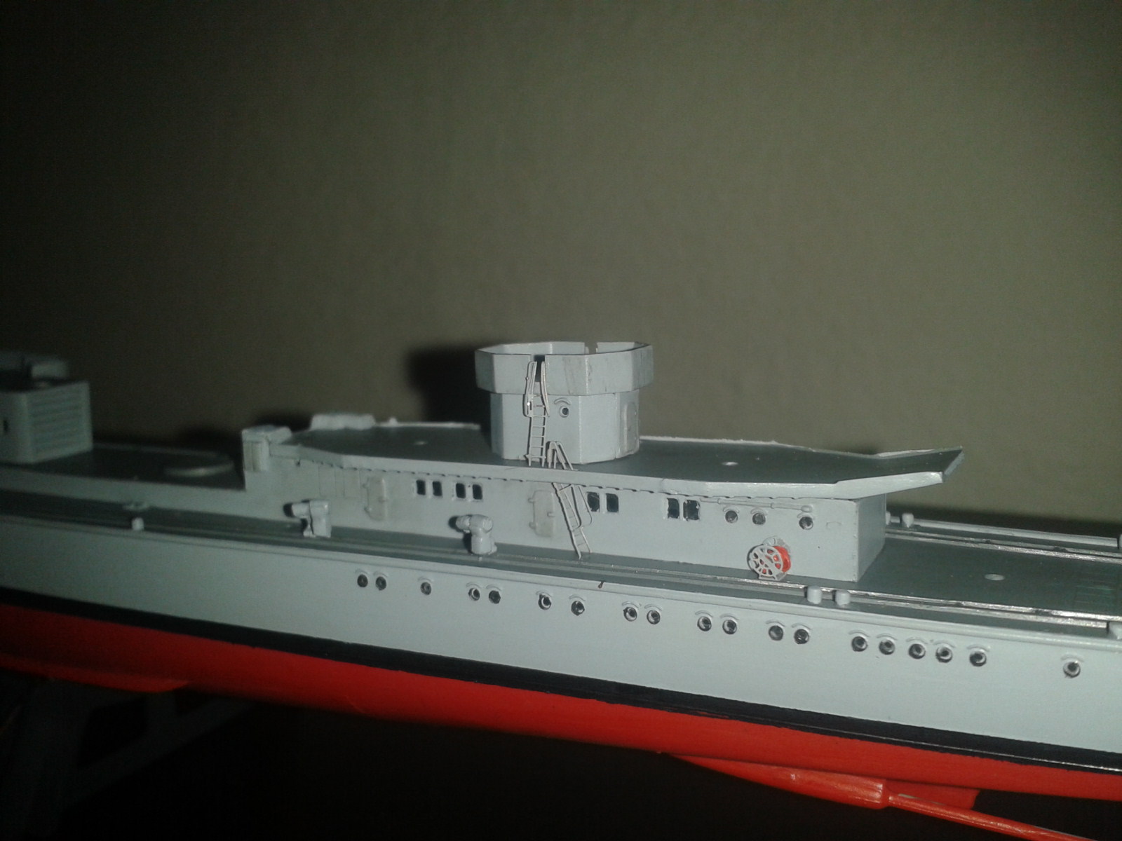

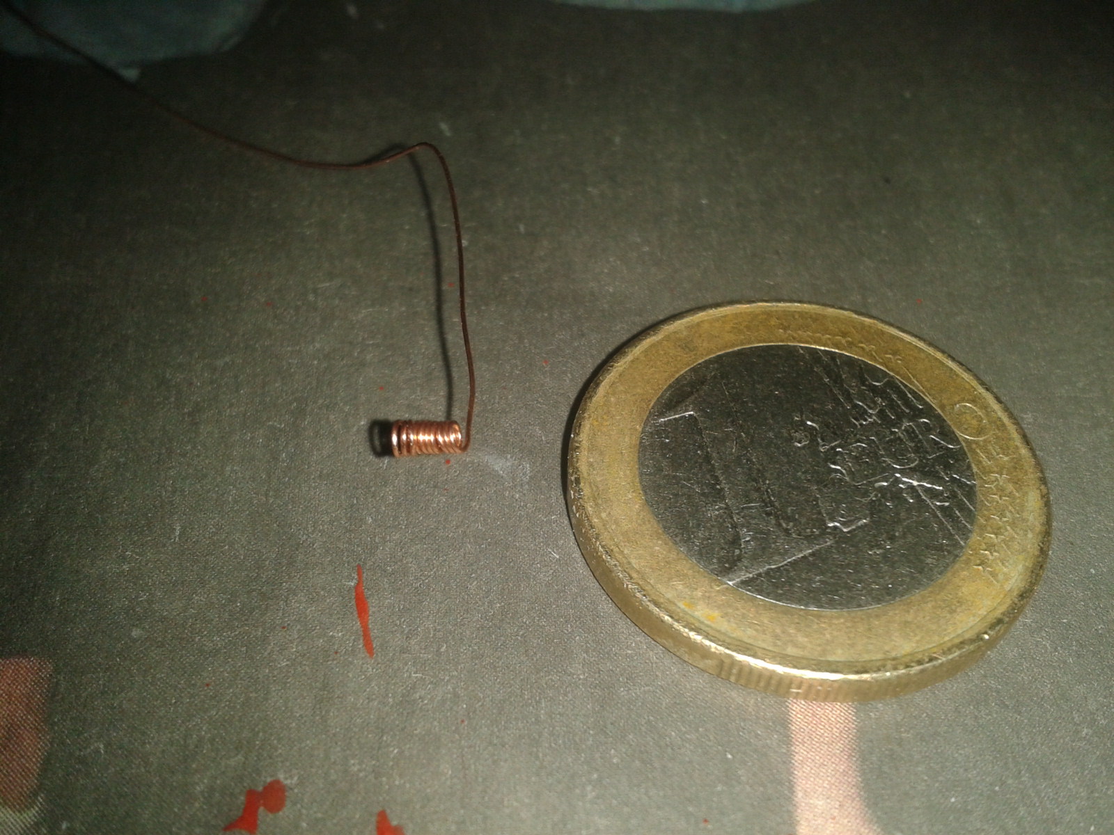

Moin moin,
um weiter zu kommen, habe ich mich für rote Schläuche entschieden.
In meiner Welt hat man mit den Feuerlöschschläuchen das Deck geschrubbt :) .
Zur Darstellung der Schläuche habe ich mich nach einigen versuchen für
Draht entschieden.
Dazu habe ich den Draht mit einigen Schlägen auf eine Nähnadel gewickelt.
Den Draht wieder von der Nadel genommen und entsprechend gekürzt, rot angemalt,
und in die Schlauchtrommel geklebt.

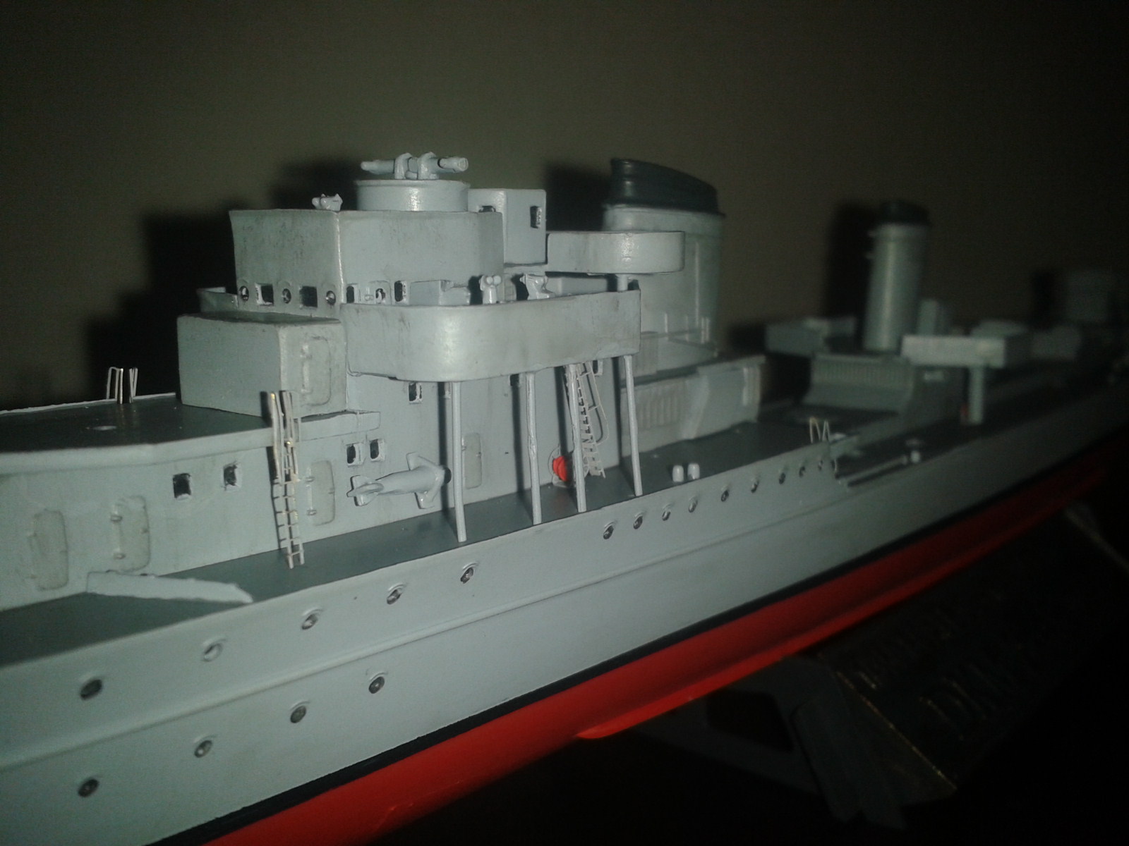

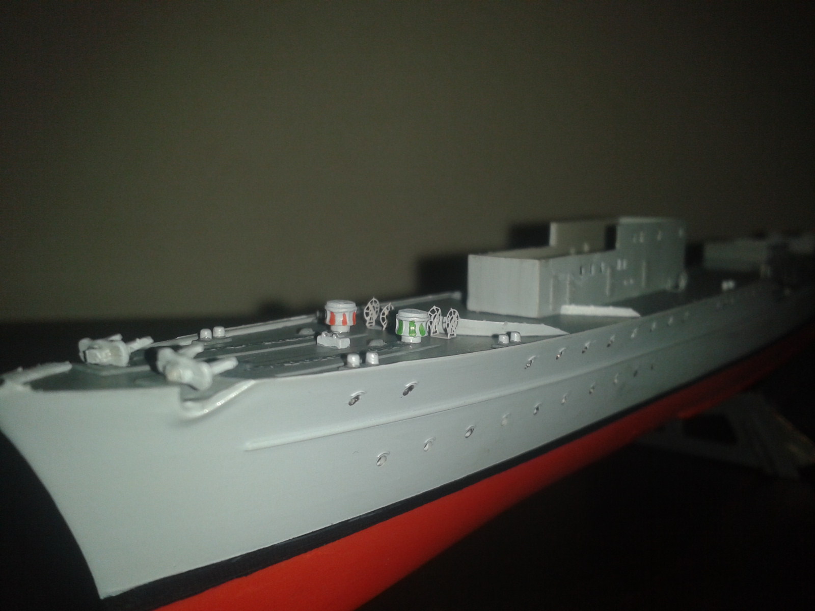

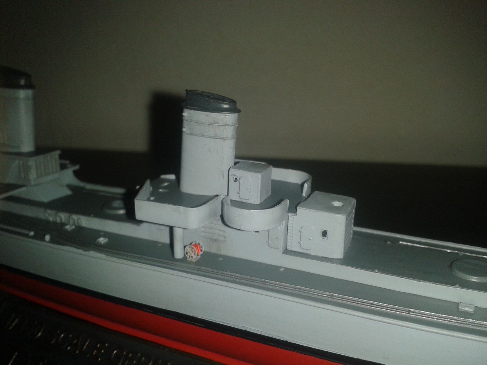

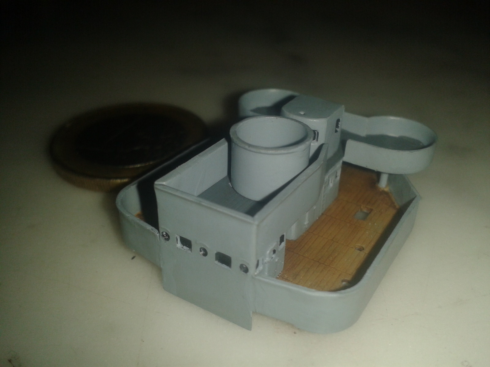

Moin moin,
die letzten Aufbauten haben nun ihren Platz auf dem Zerstörer eingenommen.
Ebenso wurden die Aufstiege angebracht.
Auch bei diesen, hat man bei dem Modell die Möglichkeit oder besser die Wahl,
in PE oder in Plastik zu montieren.
Ein wirklicher Fan von PE Teilen in der Handhabung werde ich sicher nicht,
jedoch die verbesserte Optik im Gegensatz zu den Plastikteilen sind der Mühe wert.
Bei dem zusammenfügen der Aufbauten musste man etwas mit Schleifpapier nacharbeiten.
Beim Aufsetzen auf das Deck gab es keine Probleme.
