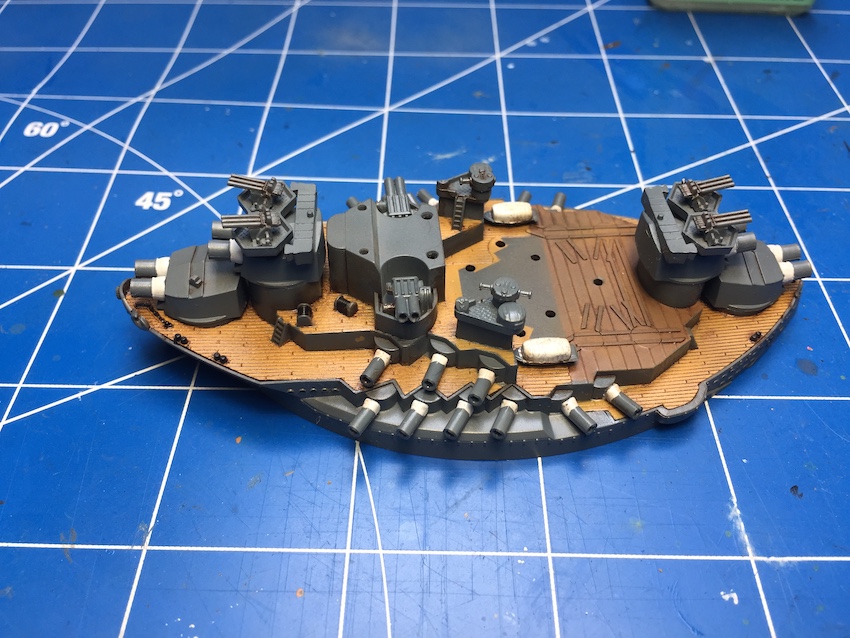

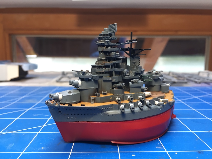

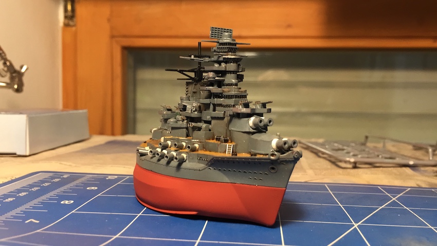

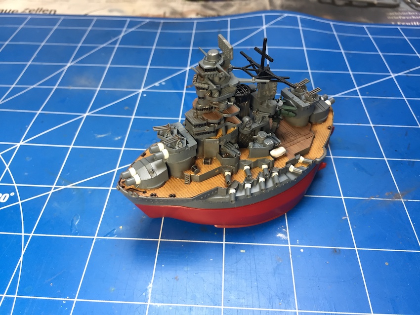

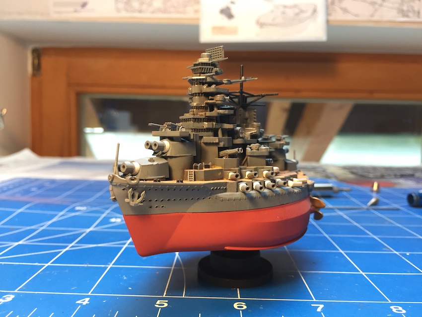

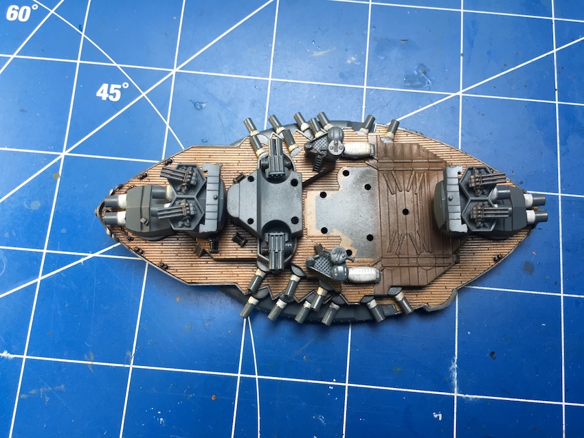

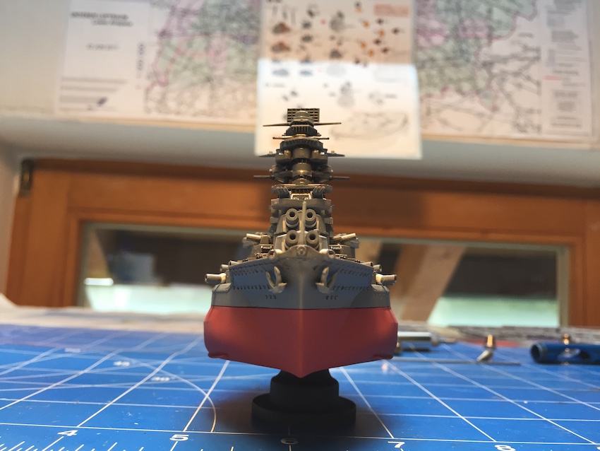

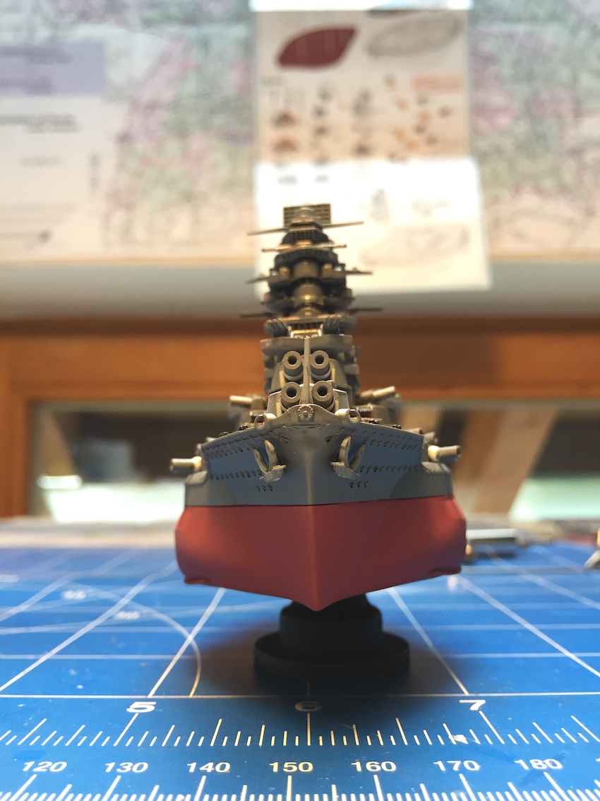

Gestern habe ich, wie angekündigt, das Deck ordentlich mit Ölfarbe und Pigmenten verschmutzt, damit es nicht so "frisch" aussieht.
Danach konnte ich auch schon die Aufbauten aufsetzen und alles miteinander verkleben:

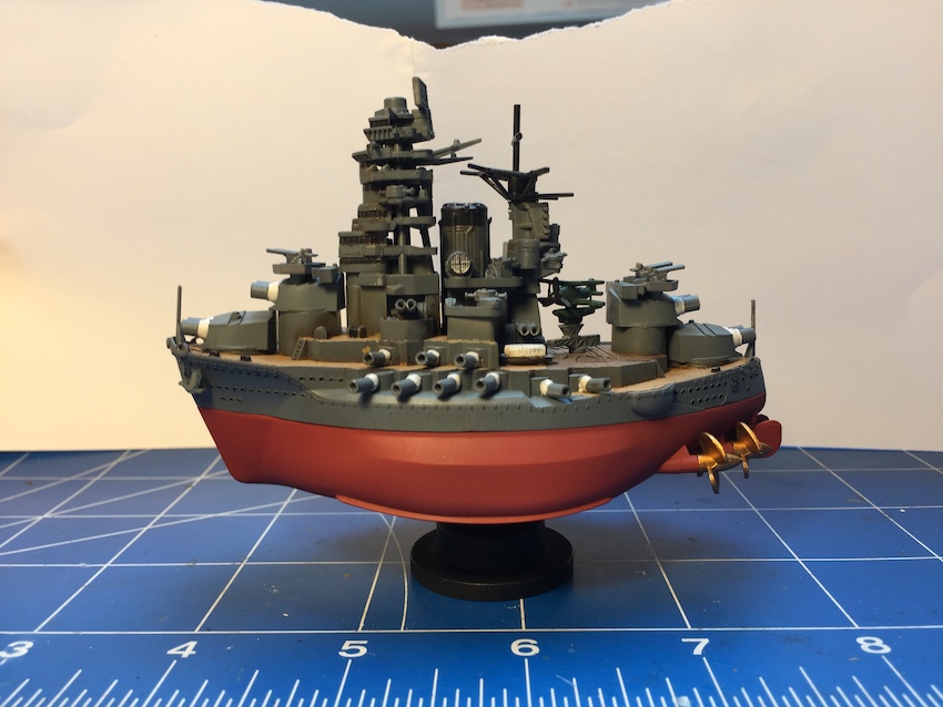

Heute war ich in der Stadt, habe neuen Matt-Klarlack besorgt und vorhin eine Schicht übergenebelt.
Außerdem habe ich nach schnuerbodenfuxx´s Anleitung aus den Tipps&Tricks hier, einen Sockel aus einem Gartenschlauchverbinder gebaut und diesen schwarz lackiert. Echt ein super Tip mit hammer Optik! Danke dafür! :clap: :respekt:
Als nächstes steht etwas Recherche an, damit die Takelung angebracht werden kann.
Das Nähgarn liegt bereits bereit :mrgreen:
PS: Das runde Ding vorn am Bug habe ich eben noch golden bemalt :mrgreen:

Hi F-104 G,
ein wahrhaft irres Teil - einfach nur megasuperoberaffengeil :clap: :clap:
Wie lang ist das kleine Ding eigentlich ? Eine richtige Größenvorstellung habe ich da nicht. Schreib doch bitte mal die Länge in cm dazu, oder lege bitte eine normale Streichholzschachtel als Größenvergleich daneben.
du schreibst: "Nähgarn für die Takelung liegt schon bereit"
Ich würde kein Nähgarn oder Zwirn verwenden, weil das an den Rändern ausfusselt. Das sieht man dann auf den Bildern ganz deutlich. Außerdem dürfte das Zeug im Größenvergleich viel zu dick sein.
Mein Vorschlag: Uschis Gummifaden 0,07 mm. Dann sieht das richtig edel aus.
schneurbodenfuxx Dieter
Beiträge: 1946
Been thanked: 73 times
Das bringt wohl jeden Betrachter zum Schmunzeln. Sogar mit Flugzeug! Mir gefallen die stummeligen Kanonen gut.
Zur Takelage: Ich habe Nähgarn durch eine wässrige Weißleimlösung (Ponal) gezogen, zwischen den Fingern durchgezogen, um die Flüssigkeit herauszudrücken, und dann mit einer Klammer beschwert an einer Wäscheleine zum Trocknen aufgehängt. Der Leim bindet die Fusseln und sorgt für eine leichte Steifigkeit. Außerdem lässt der Faden sich gut bemalen und kleben.

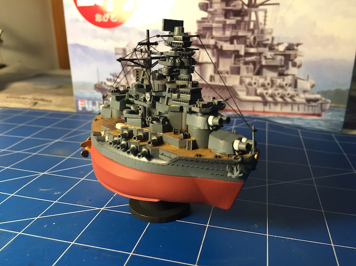

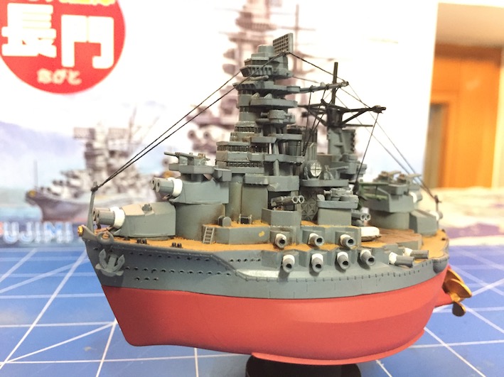

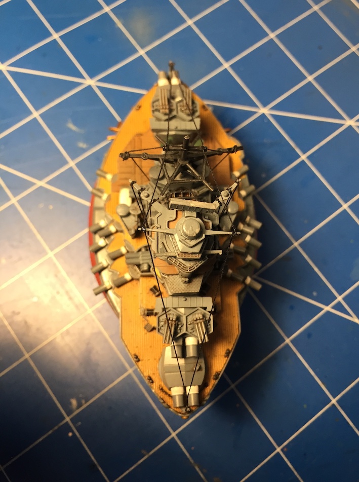

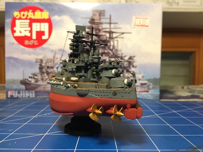

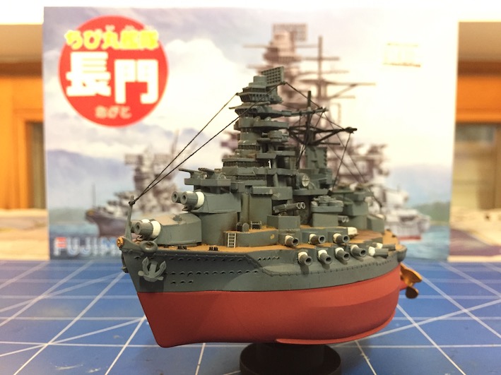

entschuldigt bitte die Verspätung, ich bin in den letzten Tagen einfach nicht dazu gekommen einen Post zu schreiben :?

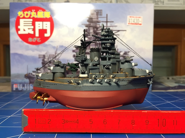

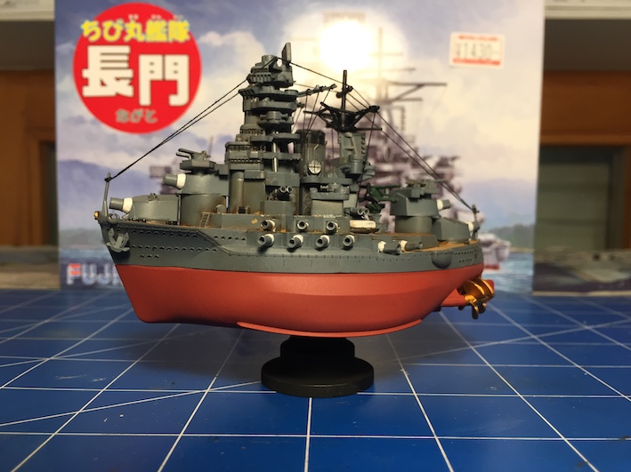

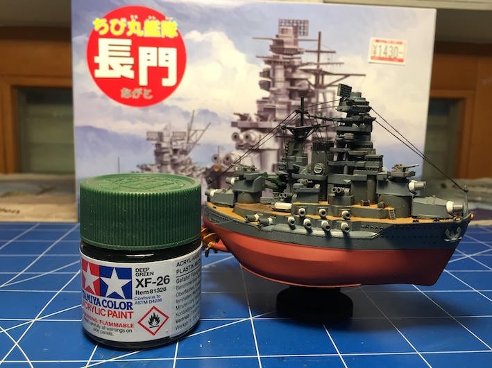

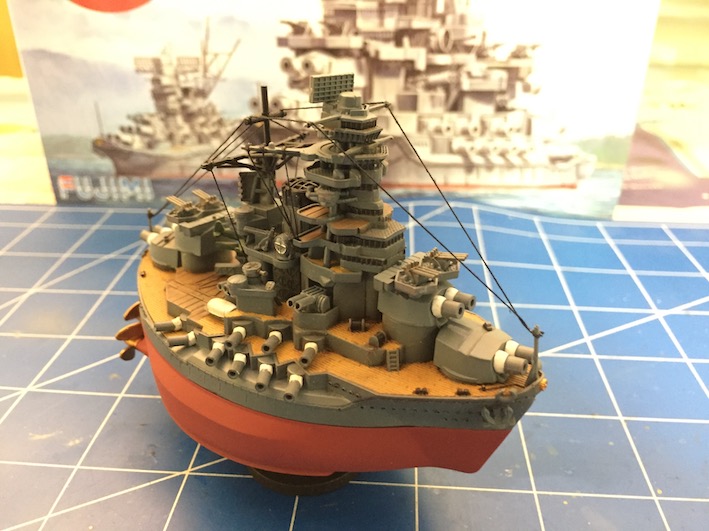

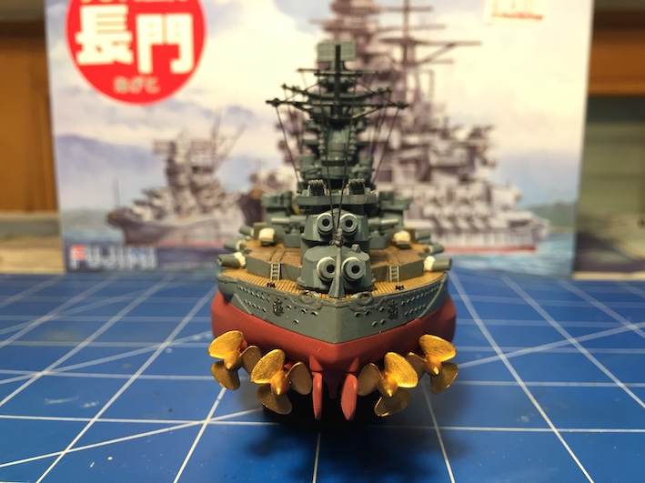

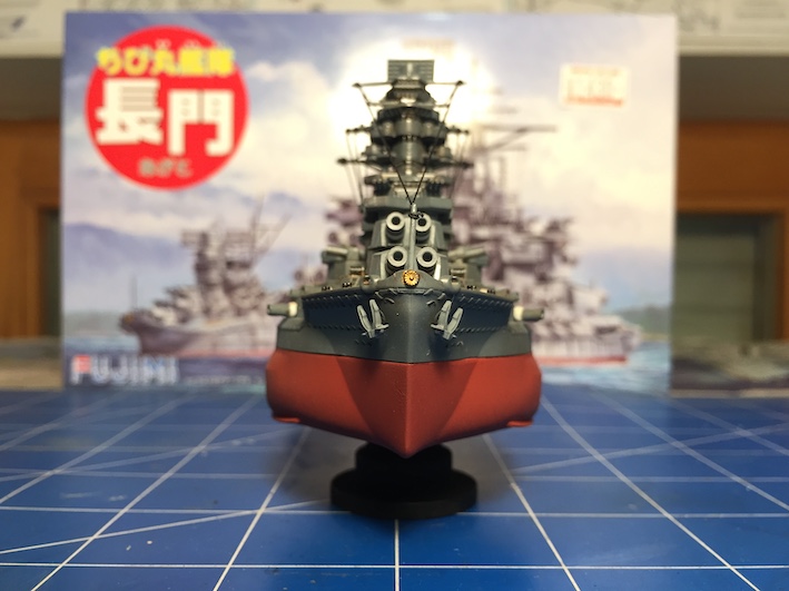

Die Nagato ist fertig!
Ich habe den von Schnuerbodenfuxx erwähnten Gummifaden leider nirgends gefunden und daher die Methode von paul-muc angewendet.
Hier ein paar Bilder:
Hier mal mit einem Tamiya Farbglas und einem Meterstab zum Größenvergleich.

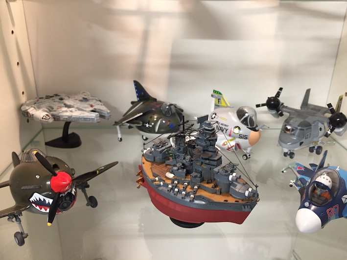

Jetzt steht sie bei den Egg-Planes in der Vitrine :D
Vielen Dank an alle die den BB hier kommentiert und mit verfolgt haben.
Danke für eure Tipps, Tricks und euer Interesse.
