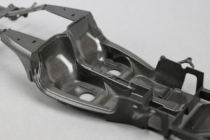

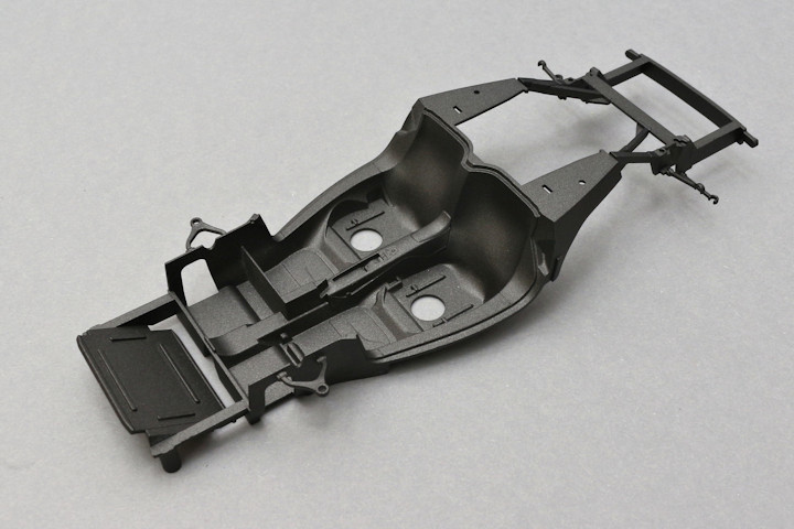

So, zurück zum Bau und damit zu vorerst wenig "Erbaulichem": Es kam wie es kommen musste, ich habe mir gleich zwei Decal-Stücke unwiederruflich geschrottet :shock: . Eines an der Mittelkonsole im Cockpit und eines an der Airbox, beide also an gut einsehbaren Stellen :evil: . Da mich das Carbon-Muster ja ohnehin nicht so überzeugt hat und ich deswegen nicht nochmal Geld für einen neuen Satz ausgeben wollte, habe ich mich zu einem radikalen Schritt entschlossen: ich habe die schon angebrachten Carbon Decals wieder entfernt (so viele waren es zum Glück noch nicht). Nach Einsatz von viel Micro Set und ordentlich Rubbeln habe ich die Decals auch wieder runtergekriegt, am Basislack ging das allerdings nicht ganz spurlos vorüber. Da ich die Befürchtung hatte, dass die Schadstellen durch einfaches Überlackieren weiterhin sichtbar bleiben, habe ich das Bauteil komplett entlackt, wieder grundiert und schließlich den Basislack (50% schwarz, 50% gun metal) neu aufgesprüht:
Dann kam eine Schicht Glanzlack drüber:
Bei der Gelegenheit wurden auch gleich noch ein paar Details bemalt (kurios: teils filigrane Teile der Radaufhängung sind angegossen, man muss tierisch aufpassen, dass man nicht versehentlich was abbricht).
Mit dem Ergebnis kann ich absolut leben. Ist zwar viel Arbeit für die Katz gewesen mit den Decals, aber wie sagt man so schön: aus Schaden wird man klug. Im Übrigen: es gibt etliche (sichtbare) Stellen am Modell, für die es keine Decal-Vorlagen aus dem Set gibt, wo eigentlich welche hingehören: Unterboden, Innenseite Motorhaube, Trennwand zum Cockpit motorraumseitig etc. Daher werde ich aus Gründen eines einheitlichen Erscheinungsbildes auf weitere Carbon-Decals komplett verzichten. (die bereits beklebten Radkästen bleiben, hier stimmt das größere Schachbrettmuster tatsächlich mit dem Original überein).

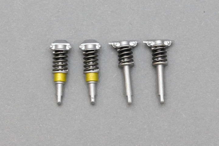

So, habe mich mit ein paar Kleinteilen beschäftigt: u.a. mit der Federung...

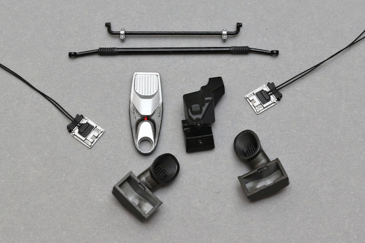

..und diversen weiteren Teilen, die für die nächsten Bauschritte benötigt werden:

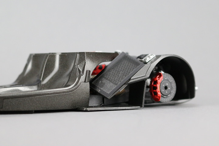

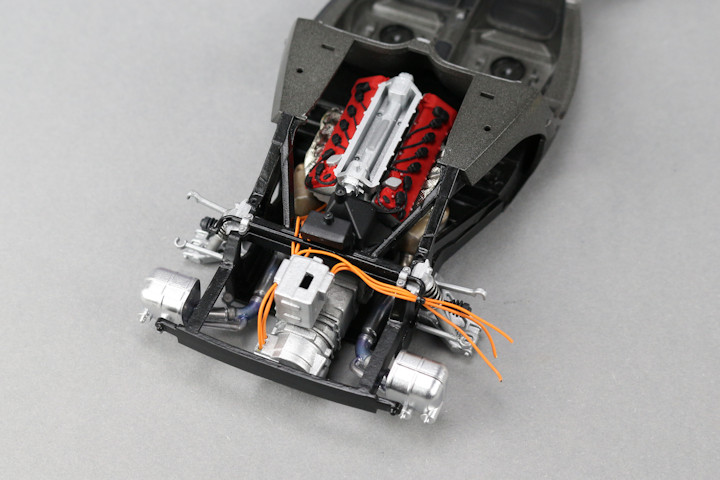

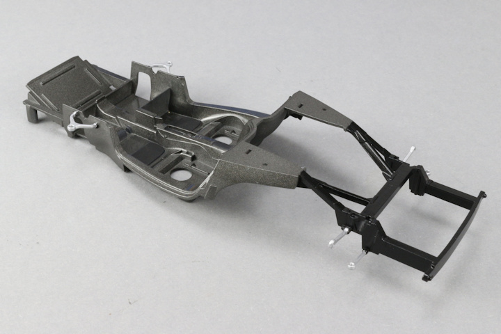

Dann ging es ans Zusammensetzen: Monocoque + Bodenplatte,
Bremsen vorne...

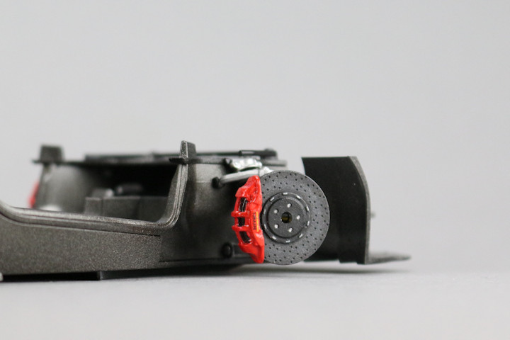

...und hinten;
und schließlich die Radkästen:

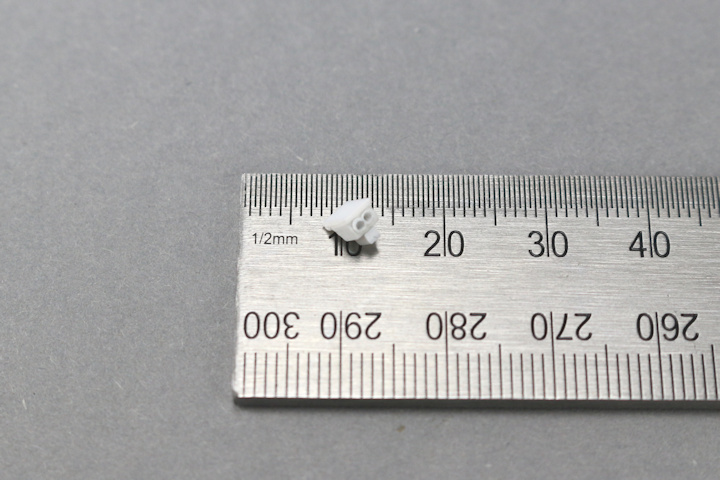

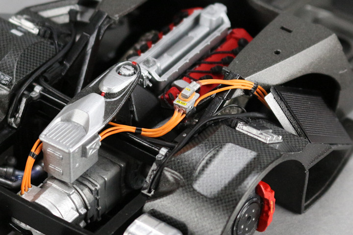

Der Motorraum wird endlich fertiggestellt, dazu war zunächst etwas Scratchen angesagt: auf dem Bild seht ihr den unteren Teil einer Kabel-Kupplung, die ich aus PS-Profilen hergestellt habe.

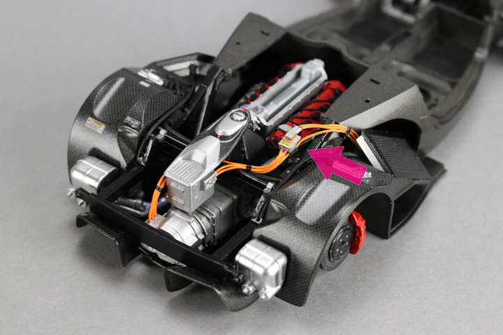

Das komplette Bauteil bemalt und eingebaut (Pfeil). Wie ihr seht, ist außerdem noch etwas mehr an Kabelage dazugekommen.

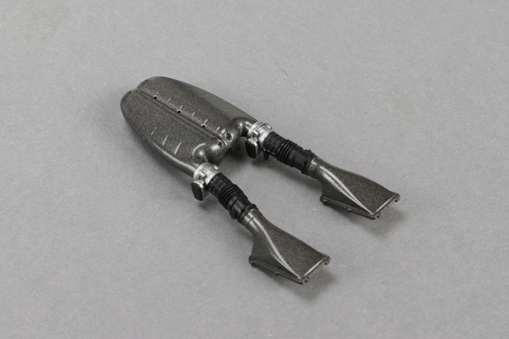

Dann ist die Airbox dran: Bemalt...
..und mit Ansaugöffnungen und Decals versehen. Die „Ferrari“-Decals sind – mal wieder – von Revell; diesmal nicht, weil sie besser aussehen, sondern weil ich die Metallsticker aus dem Bausatz schlicht geschrottet habe.

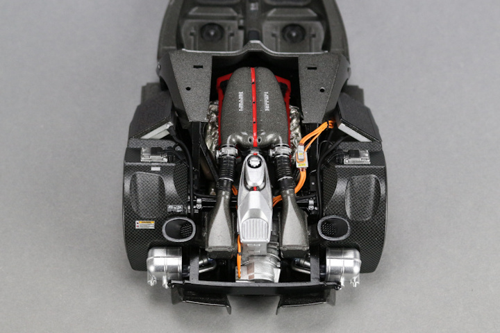

Schließlich ist mit dem Einbau der Airbox der Motorraum komplett.
Damit sollte die größte Frickelei an dem Kit geschafft sein - eins kann ich euch jedenfalls sagen: mein nächster Auto-Bausatz wird ein Curbside Modell :lol: :lol: :lol:!
