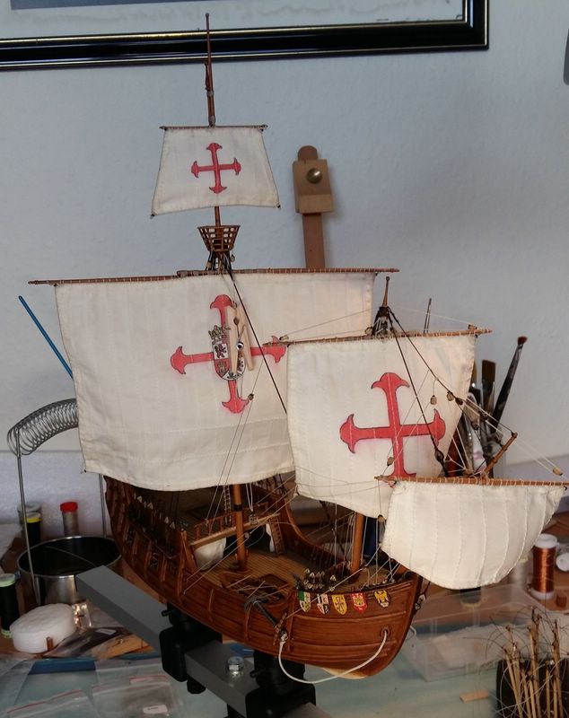

....weiter, immer weiter......

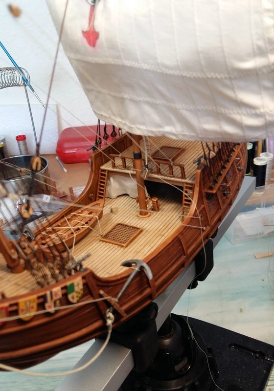

Ich halte mich und euch hier jetzt nicht mit Details auf, was das setzen der Segel und die Takelung betrifft. Deshalb auch nur ein Foto vom derzeitigen Bauzustand......:

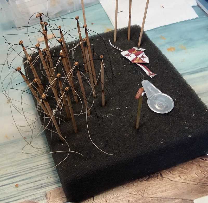

Knechte wurden extra gefertigt.......:
Blöcke in Vorbereitung......:

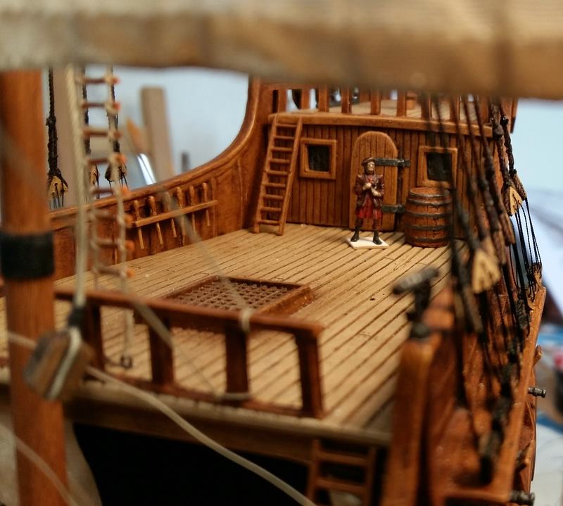

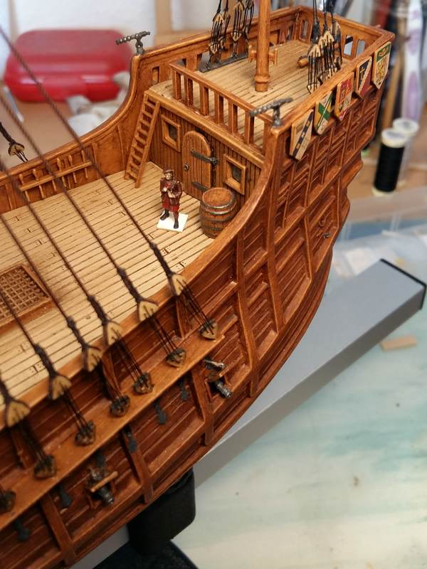

So...... im Grunde ist das Modell fertig.
Aber....... ich möchte noch Detail heraus arbeiten. Zumindest bin ich auf der sicheren Seite, wenn das in die Hose geht.
Also..... der derzeitige Bauzustand.....:
Weiter geht´s mit Detailarbeiten. 3 Fässer, von denen ich eines offen zeigen möchte.... wohlgemerkt mit Inhalt (Wasser). Ein Kartenpult (noch in Bearbeitung) und die Kochkiste (auch in Bearbeitung).

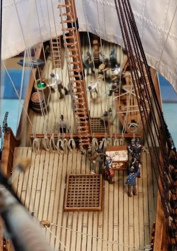

Fast Abschluss.....

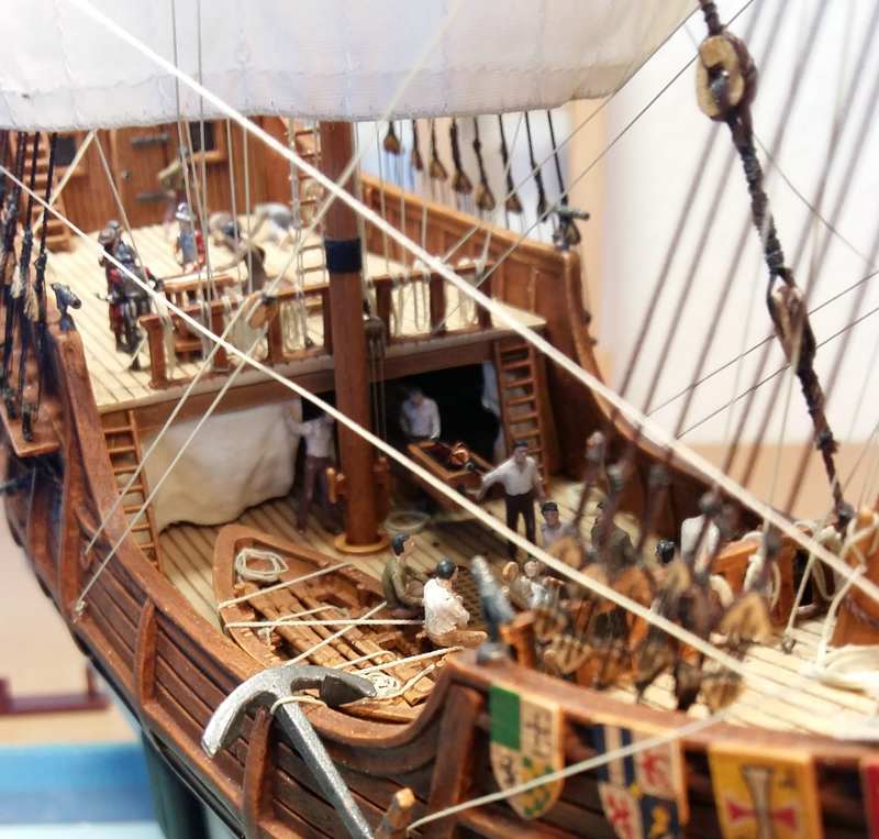

Sämtliche Details sind fertig gearbeitet und platziert. Hier im Baubericht werde ich nur Übersichtsfotos einstellen. Einzelheiten werde ich in der extra Galerie zum Thema und Wettbewerb eingestellt.
Und Jetzt.....

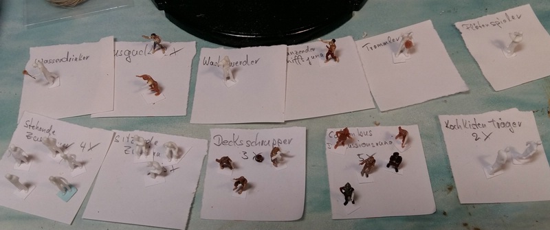

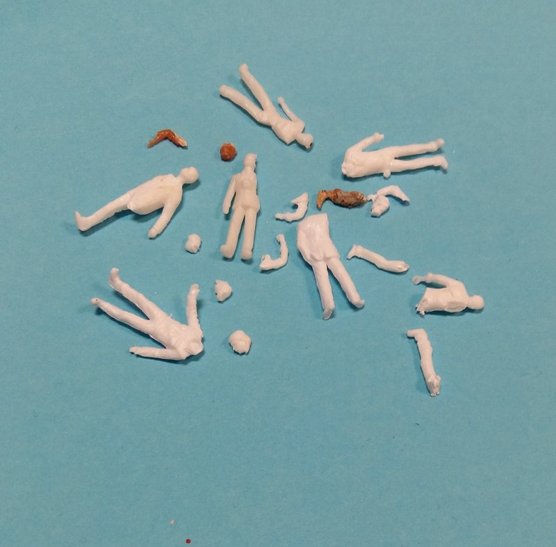

Hiiiiilfeeee.....Forum sofort evakuieren...... auch hier "The Walking Dead"..... das Gemetzel.........:
:mrgreen: .... die Teile der Mänekens brauchte ich hierfür.......:
Und nochmal... das Modell ist eigentlich fertig. jetzt fehlen nur noch der Ständer und das Diorama. Übersichtsfotos.......:

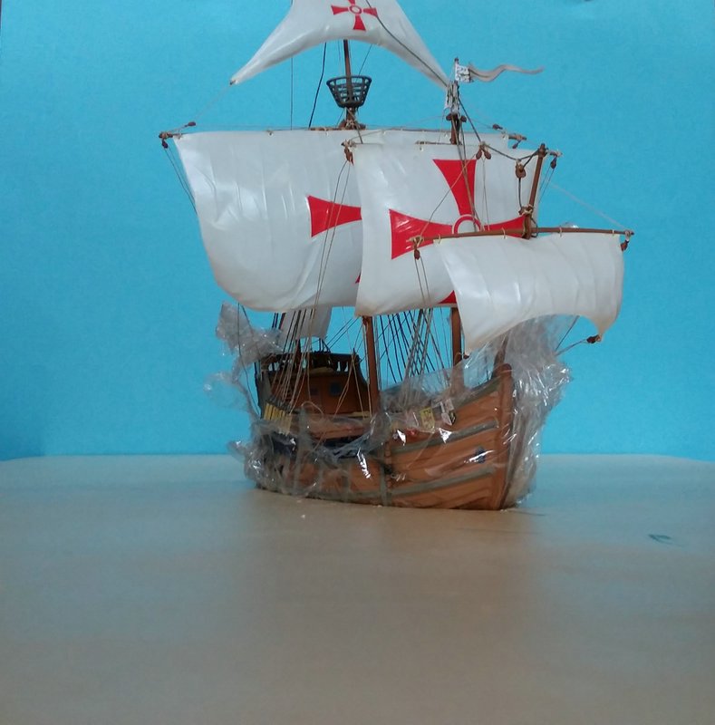

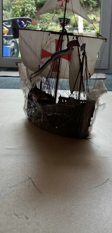

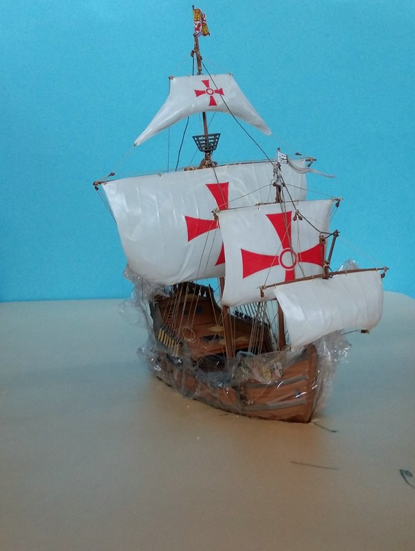

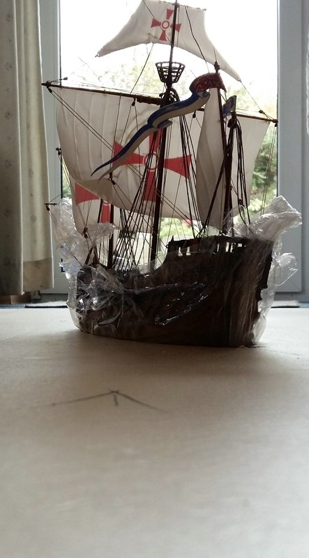

....Die letzten Arbeiten am Modell waren ja abgeschlossen. Jetzt folgen das Wasserdiorama und der Ständer....(das Wasserdio. ist einfach zu groß, um es irgendwo bei mir Zuhause zu stellen).
Erste Arbeiten am Dio......: Das Maß vom Schiff wurde so ungefähr auf eine Styrodur Platte übertragen und ausgeschnitten. Für das Maßnehmen musste meine alte Anfänger Maria herhalten...(die Ärmste). Selbige wurde in Frischhaltefolie gewickelt, so das ich das in Weißleim getränkte Toilettenpapier (ich hoffe mein Dio. wird nich für´n A....), an das Modell anpassen kann.
Erste Passprobe......:
Die Pfeile im Vordergrund zeigen die Windrichtung bzw. wie die Wellen auf das Schiff zurollen. Die Rahen stehen ja bei meinem WB.-Modell anders.
Von vorne wird das so aussehen.... und soll mal meine Facebook Foto werden......:
oder aus etwas tieferer Ebene.

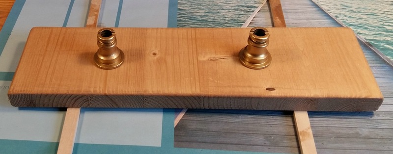

Da ich die Fertige Wasserplatte nirgendwo stellen kann, baue ich auch einen Modellständer für später in der Vitrine......:

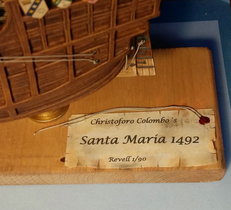

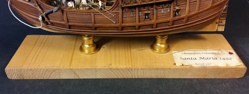

.....Den Displayständer habe ich mittlerweile auch fertig. Als Namensschild habe ich mir einfach den Namen via Word auf normalen Papier ausgedruckt, mit Pastellkreiden einen verschmutzten Pergamentartigen Look verliehen, ein Stück Garn drauf geklebt, ein Tröpfchen rotgefärbter Weißleim als Sigel drauf...... So siehts aus.....:

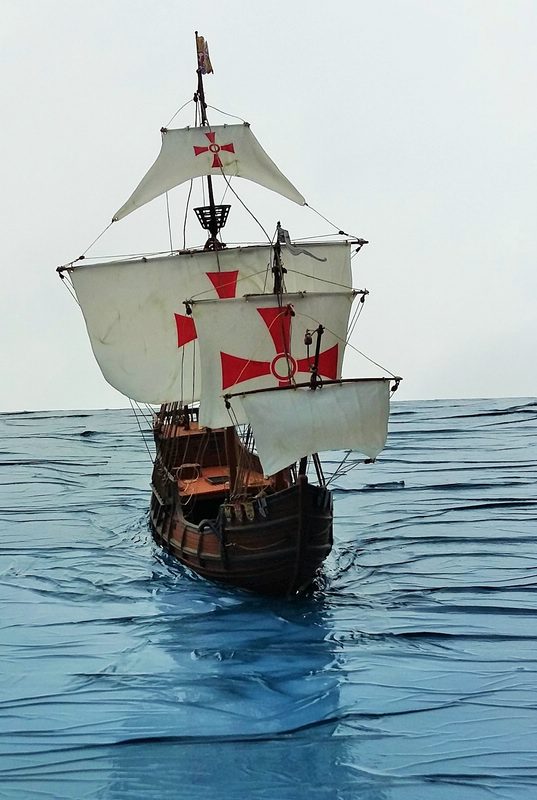

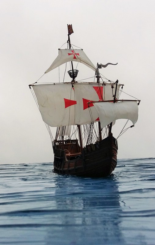

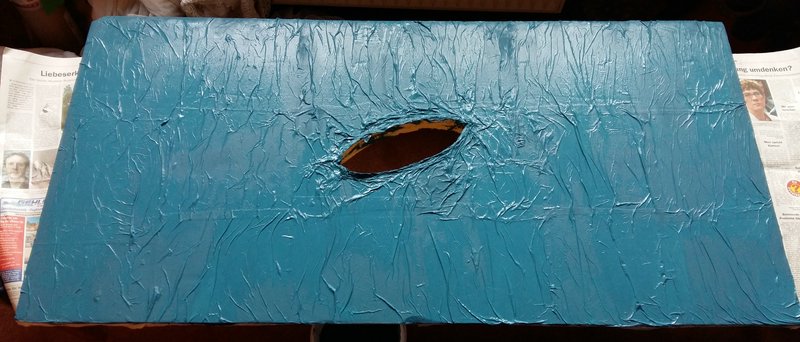

Dann habe ich noch weiter an meinem Dio für das Facebook Foto gearbeitet...... (ts ts ts..... die Bewertung für mein Wettbewerbsmodell, an dem ich Monatelang gearbeitet habe, ist von einem einzigen Foto bei Facebook abhängig :thumbdown: )....... Die Grundplatte bekam ein Türkisfarbenen anstrich.....:
Danach wurde Klarlack einfach drüber gegossen....( wat ne große Sauerei war). Das trocknen dauerte immens lange.... und ist immer noch nicht ganz trocken, was sich in leicht trüben Stellen äußert. Nichts desto trotz habe ich ein paar erste Fotos mit der "Anfänger Maria" gemacht, um zu sehen ob das dann überhaupt taugt...... Guckst du.....:
Yuuuuup... sieht gar nicht mal so schlecht aus. Jetzt die Platte durchtrocknen lassen, auf "Fotowetter" warten, Finale Fotos machen und Ende. :mrgreen:

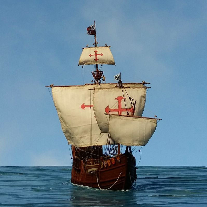

Jawoll.... Wasserplatte fertig, Santa Maria fertig........ schönes Wetter draußen und das kam dabei heraus.....:

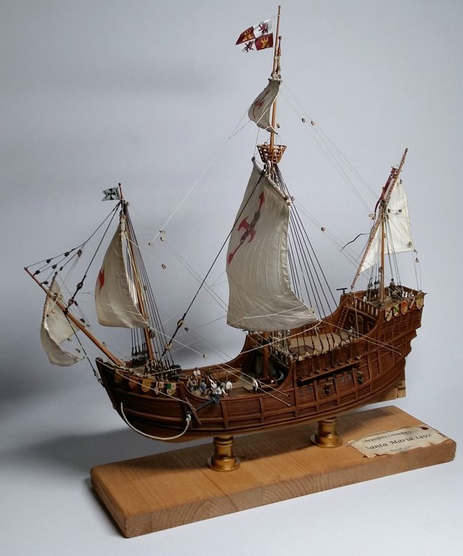

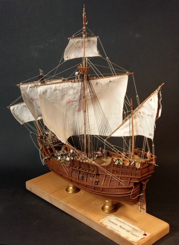

So..... letztes Kapitel......:
Hier noch mal der nun komplett fertige Displayständer.....:
....Und nun......Bilder der fertigen Maria.....:
Hier endet nun der Wettbewerbs - Baubericht für meinen "kleinen braunen Klotz" :mrgreen: . Bin gespannt ob ich mit diesem doch einfachen Modell, die ein- oder andere Stimme bekomme. Auf jeden Fall hat der Bau Spaß gemacht.
Wahrscheinlich wird es einige geben, die sagen...: " dat is aber nicht Oregenooool" und "dat un dies is nich Historisch".... worauf ich sagen werde..... "ja, richtich"..... ;) Bei meiner Santa Maria ist alles möglich eingeflossen, manches habe ich aus Büchern, manches habe ich aus Filmen, manche habe ich von Gemälden übernommen und manches ist auch Frei Schnauze....... :D
Egal was andere sagen werden, ich bin Hochzufrieden mit meiner Leistung und finde meinen klenen braunen Klotz recht ....hübsch.

einfach große Klasse, die Santa Maria im Wasser zu sehen. :clap: :respekt:
Die Wasseroberfläche ist dir ganz hervorragend gelungen. (Vielleicht kannst du hier im Forum mal in mehreren Schritten erläutern, wie du die gemacht hast.)
Übrigens: Die Sockel auf dem Grundbrett kommen mir irgendwie bekannt vor. ;)

Die Sockel.... :mrgreen: .... glaube ich kenne viele. Das sind Verbindungsstücke für Gartenschläuche (kosteten nur 1 Euro).... eine Hälfte abgeschnitten, Gold gebrusht, fertig. ;)
