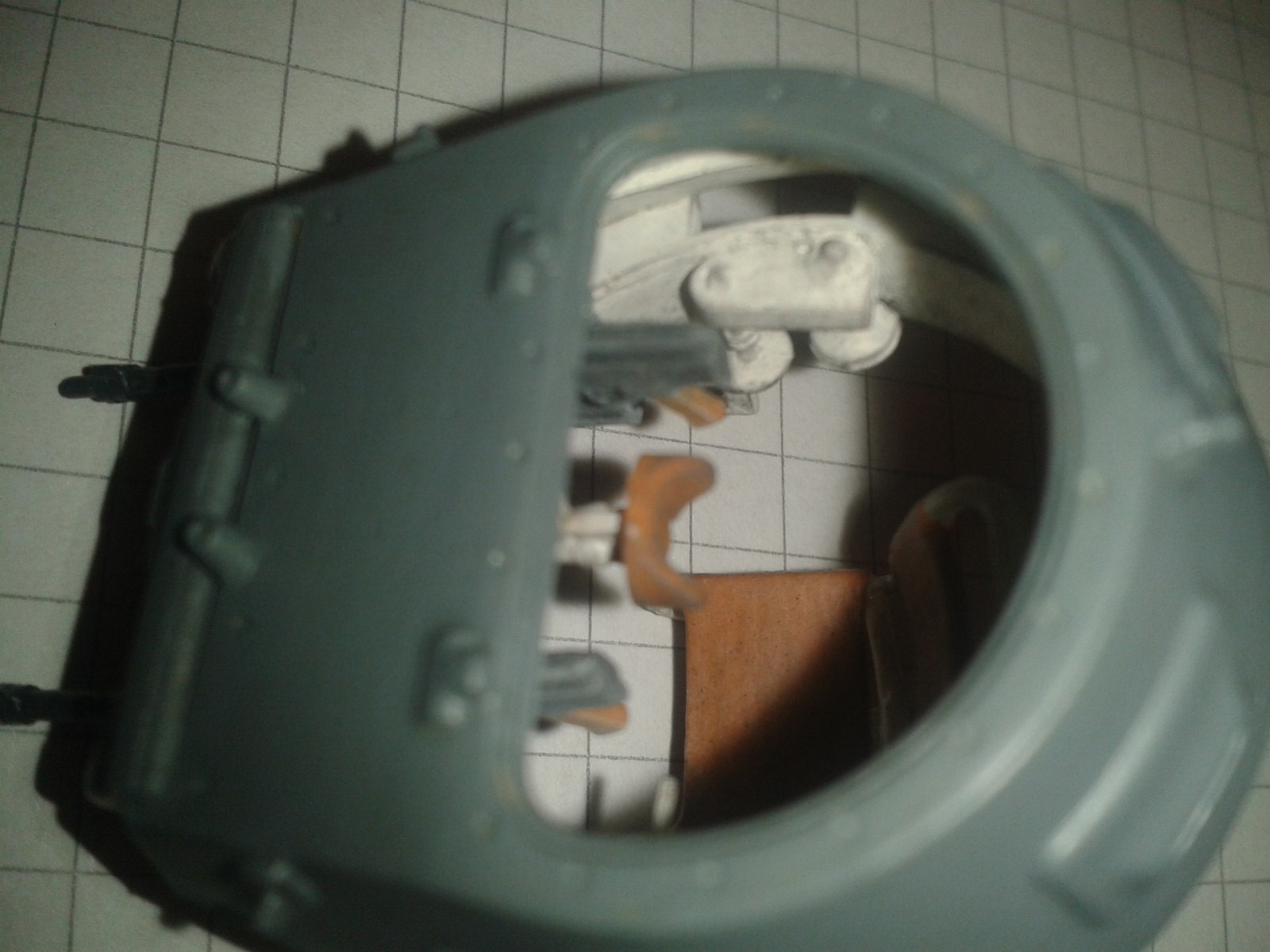

Hier traten keine großen Schwierigkeiten auf.
Ging flott weg gut zu bauen.
Einzig der Turmdrehkranz musste abgeschliffen werden, der sitzt sonst
arg stramm in der Wanne. Und der Turm könnte nicht mehr gedreht werden.

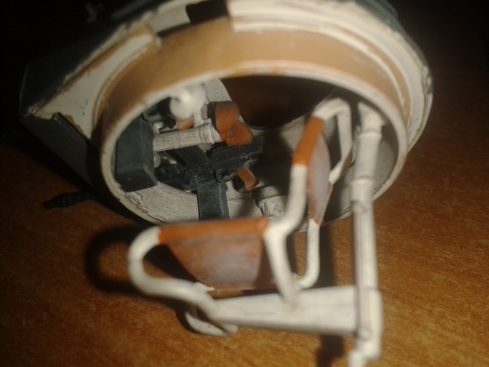

Baut man die MG's genau nach Plan von innen in die Blende ein,
sitzen Sie zu weit vorne in der Blende.
Und die Hülsensammelkästen stoßen direkt am Turmdrehkranz an.
So das die MG Blende sich nicht mehr bewegen würde.
Das Problem viel mir leider zu spät auf. Habe es dann auch nicht mehr korrigieren wollen.

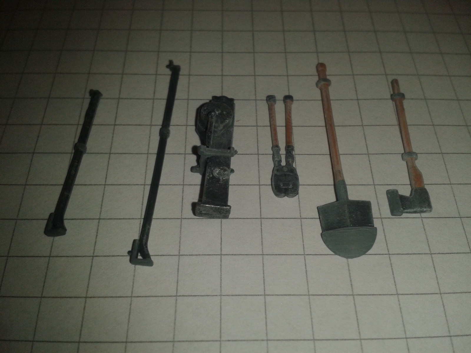

Ebenso habe ich mich noch kurz ans Bordwerkzeug gesetzt.
2019-02-24 16.26.07.jpg (282.75 KiB) 4797 mal betrachtet
Mit Revell Aquas bemalt. Trocken bemalung in Eisenfarbe.
Danach mit weißen Pikmenten noch mal drüber geputzt

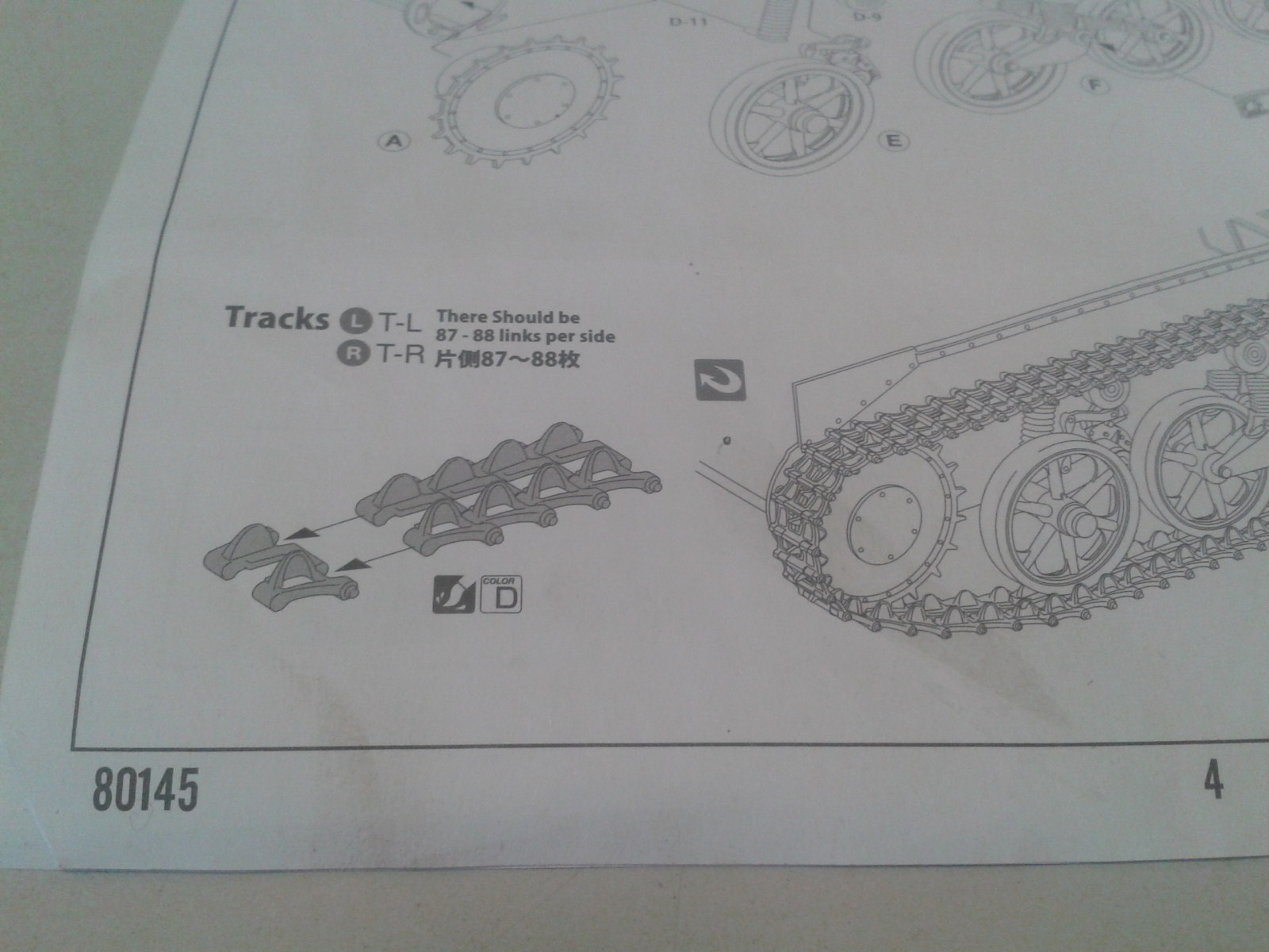

Bevor ich weiter machen kann, musste am Modell erstmal die Kette drauf.

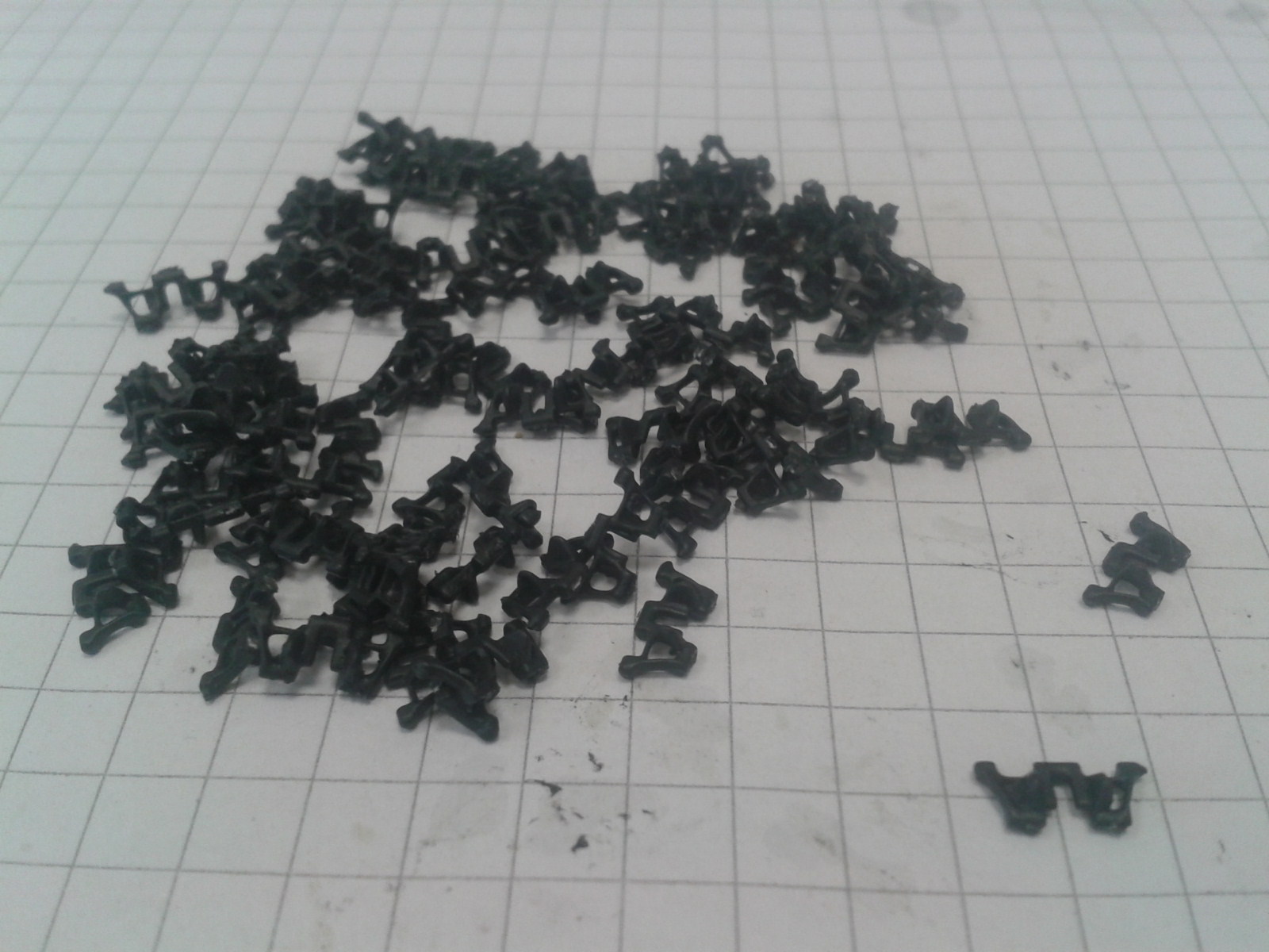

Als erstes habe ich noch am Gießrahmen befestigt, die Kettenglieder in Anthrazit bemalt.
Anschließend alle abgeknipst. Hier muss man aufpassen. Kettenglieder für Rechts und Links sind verschiedene.
Für eine Kette benötigt man ca. 87-88 Kettenglieder.

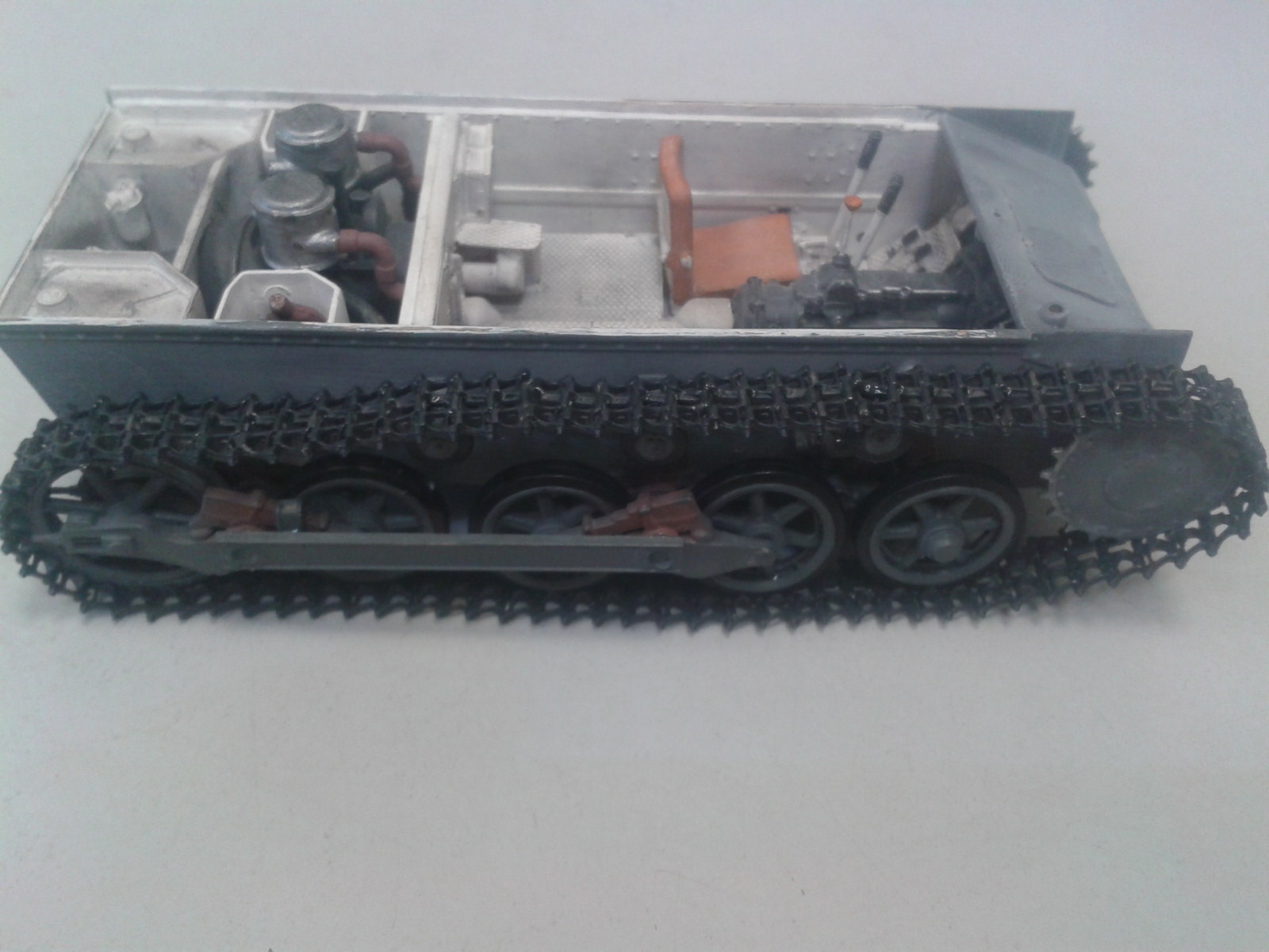

Ich habe erst das untere grade stück geklebt, und mich dann über Leitrad und Antriebsrad hochgearbeitet.
Und die Kette oben im Rücklauf zusammengefügt.
War zwar alles ein wenig fummelig, jedoch ging es ohne grosse Probleme.
Meine Angst wegen den Einzelkettenglieder war eigentlich unbegründet.
Etwas monoton, jedoch lief es besser als ich dachte, und auch schneller als geplant.
Nebenbei YouTube laufen lassen als kleine ablenkung .
Gottlob habe ich mir ne Brillenlupe zugelegt.
Bin zwar noch unter Ü50 aber langsam merkt man schon den Verfall.

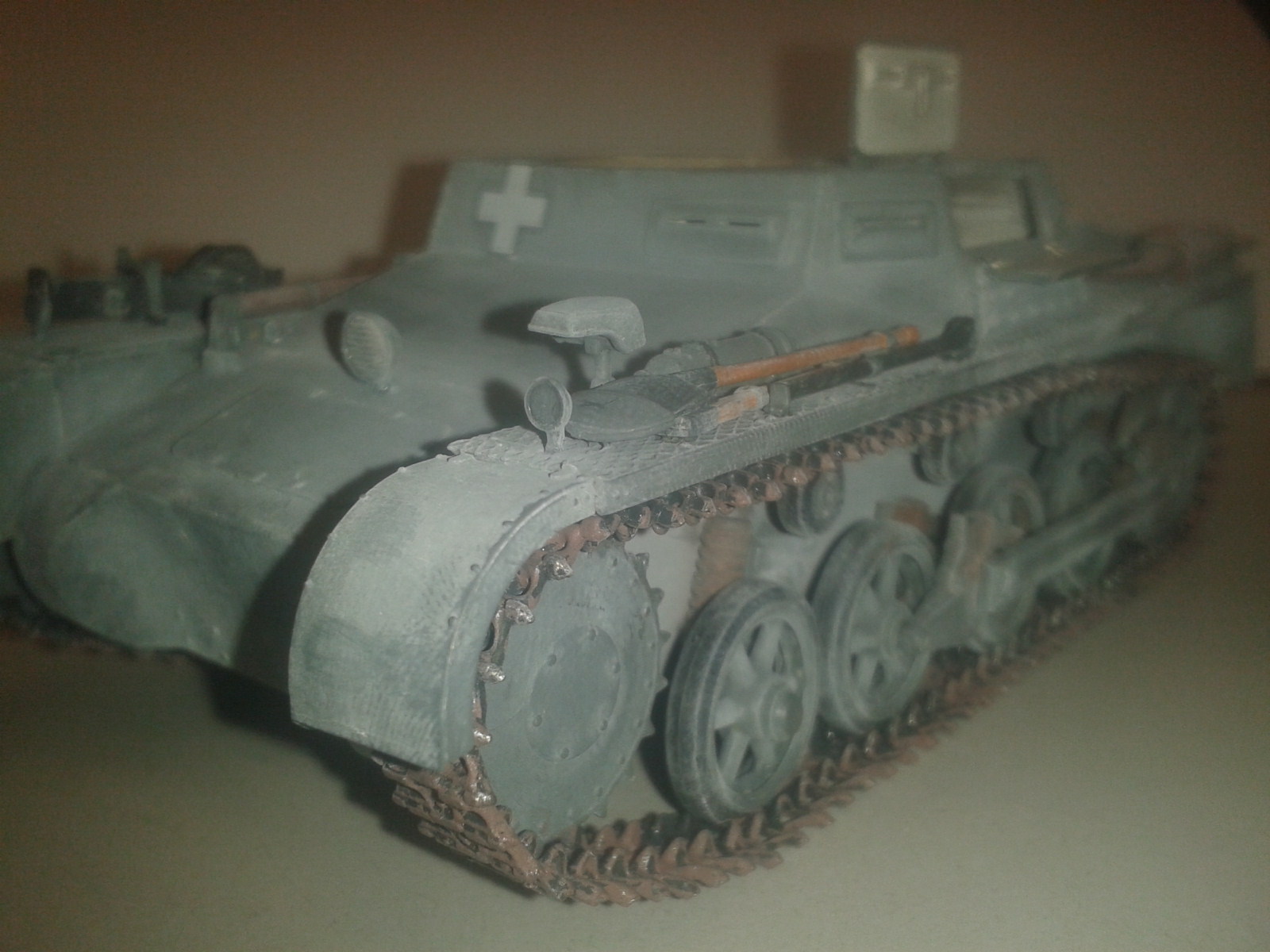

2019-03-02 11.04.19.jpg (252.21 KiB) 4699 mal betrachtet
2019-03-02 12.47.51.jpg (263.64 KiB) 4699 mal betrachtet
2019-03-02 12.38.33.jpg (235.05 KiB) 4699 mal betrachtet
Sobald der Kleber durchgetrocknet ist,
gehe ich nochmal mit Klarlack drüber, und mache mich dann an die Alterung der Kette

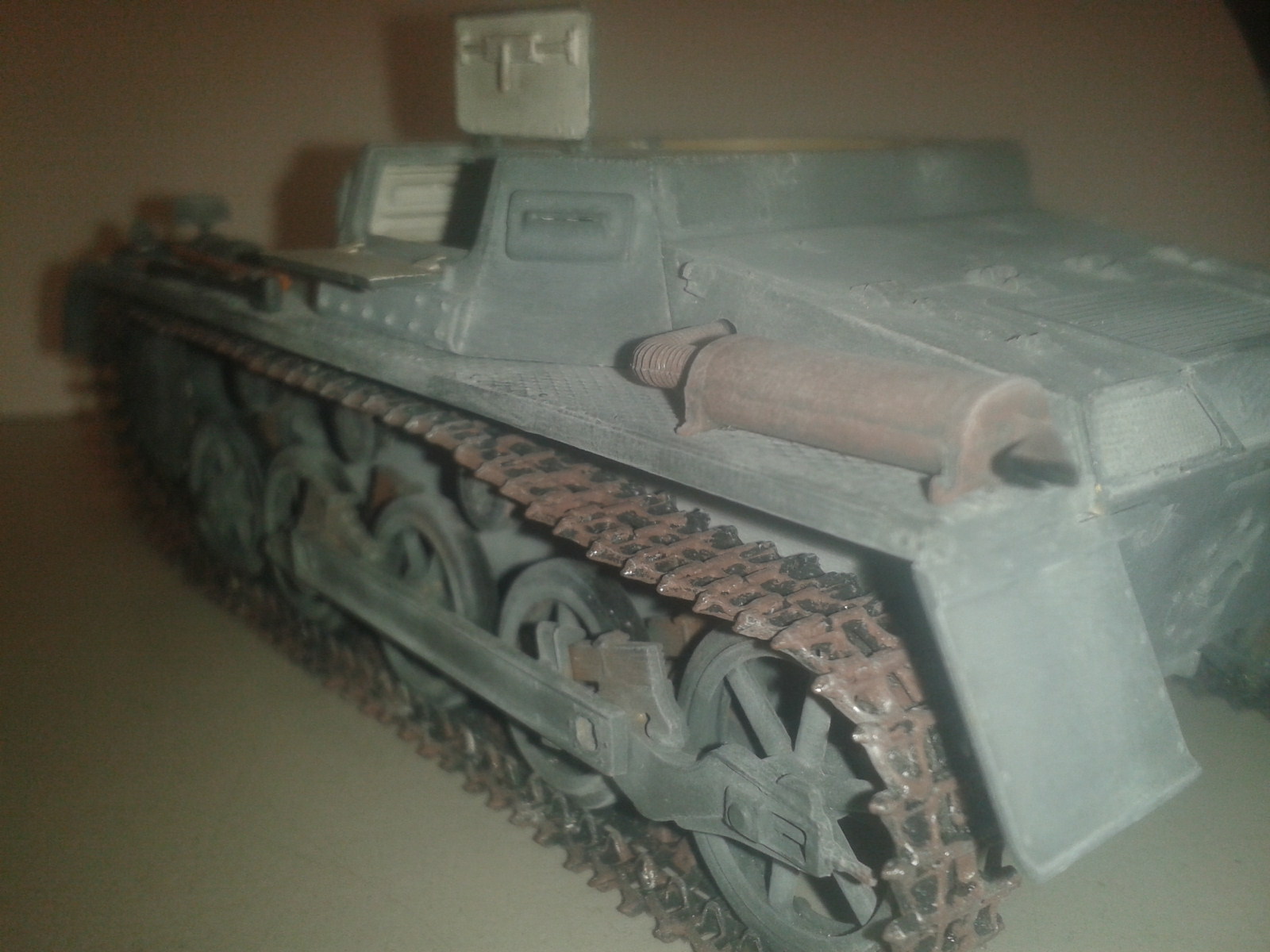

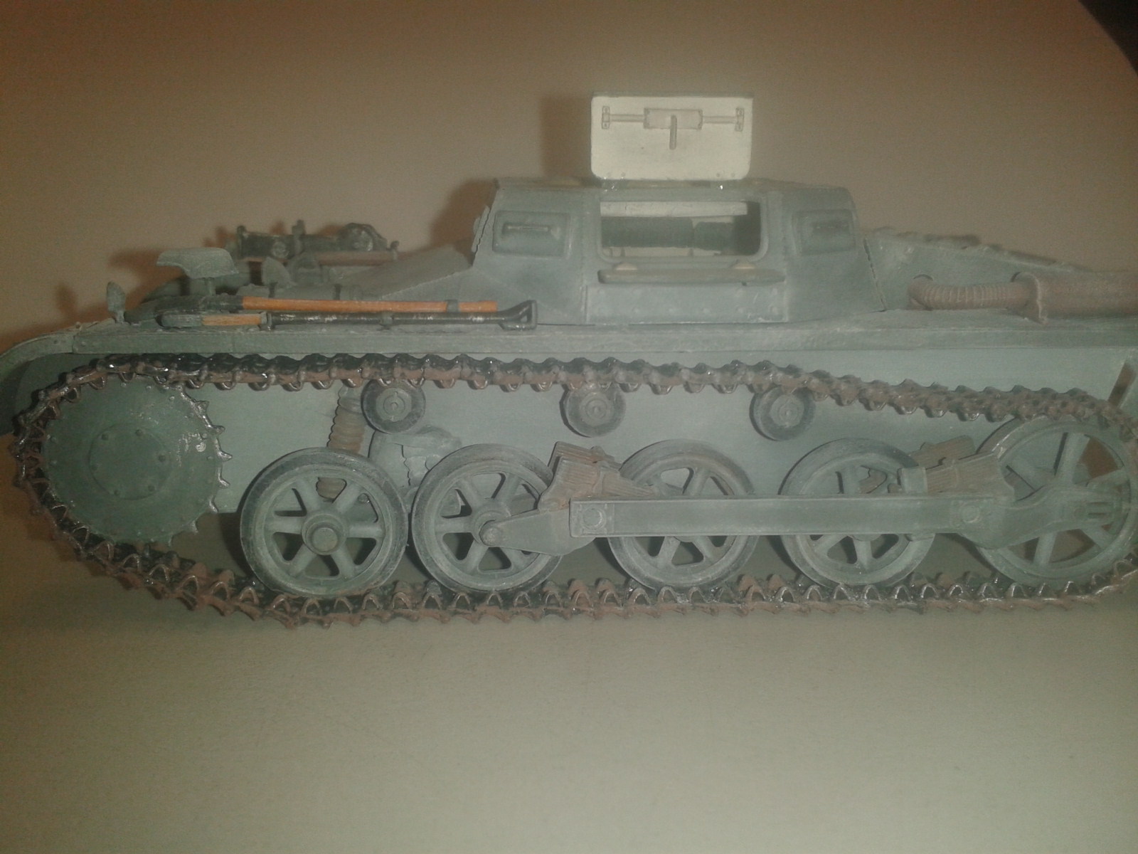

nachdem die beiden Ketten nun drauf waren, konnte ich mich um den
oberen Wannenteil kümmern.
Mit Werkzeugen und Auspuffanlage.
Sowie der Motorhaube, bei dieser war bis jetzt, die meiste Nacharbeit
an diesem Modell von Nöten.
Sie war etwas zu breit, so das hier das Schleifpapier zum Einsatz kam.
Auf dem Basteltisch sieht die Umsetzung erstmal wie folgt aus:

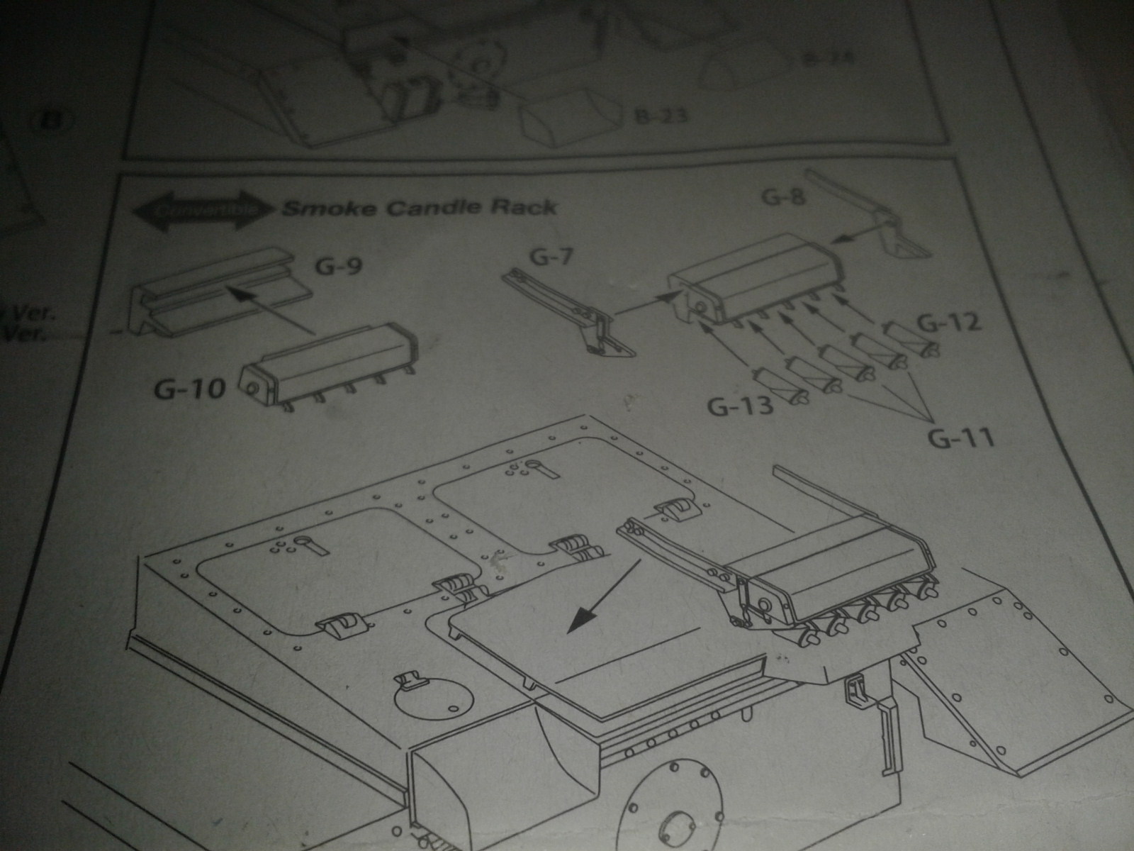

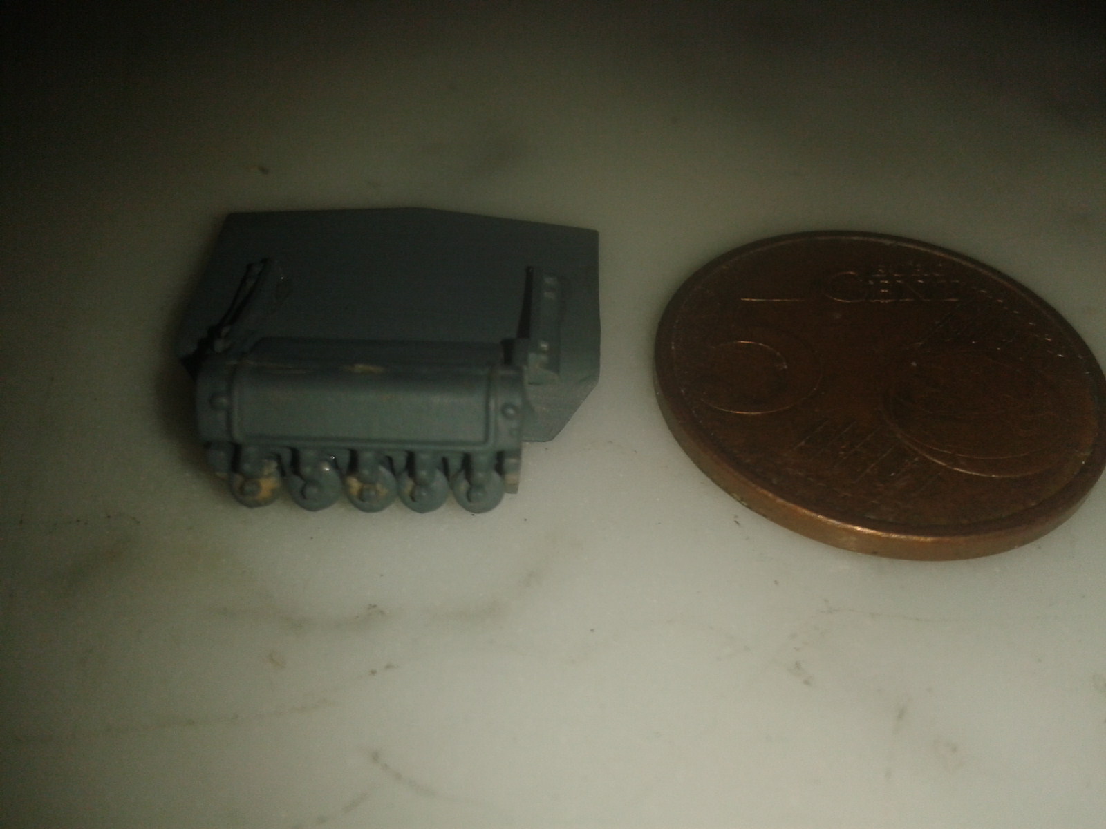

Update 8 Baubericht
Als kleines Miniupdate, habe ich mich
um den kleinen Nebelpatronenwerfer gekümmert.
Habe mich entschieden ihn doch zu montieren.
Lackiert habe ich die Teile schon am Spritzrahmen.
Sobald der Kleber trocken ist, gehe ich nochmal mit dem Pinsel drüber.

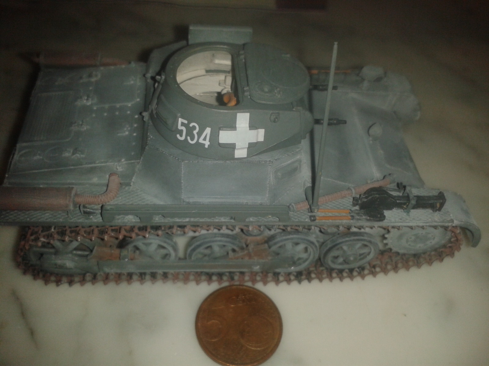

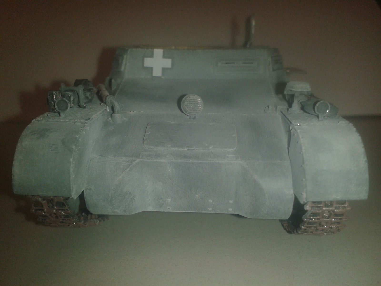

Als Vergleich der Farbe vor der Alterung und danach, habe ich den Turm und ein paar Keinteile noch nicht altern lassen. Die Grundfarbe ist Staubgrau.
Muss hier und da auch noch mit dem Pinsel nacharbeiten.
2019-03-05 18.53.47.jpg (267.83 KiB) 4552 mal betrachtet

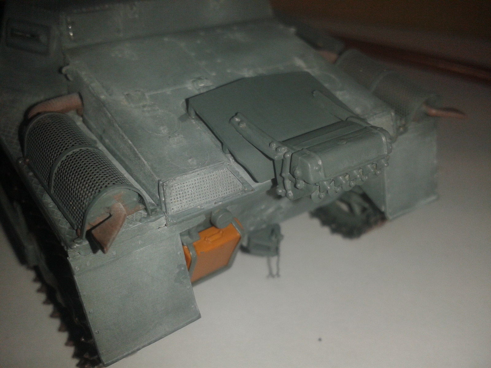

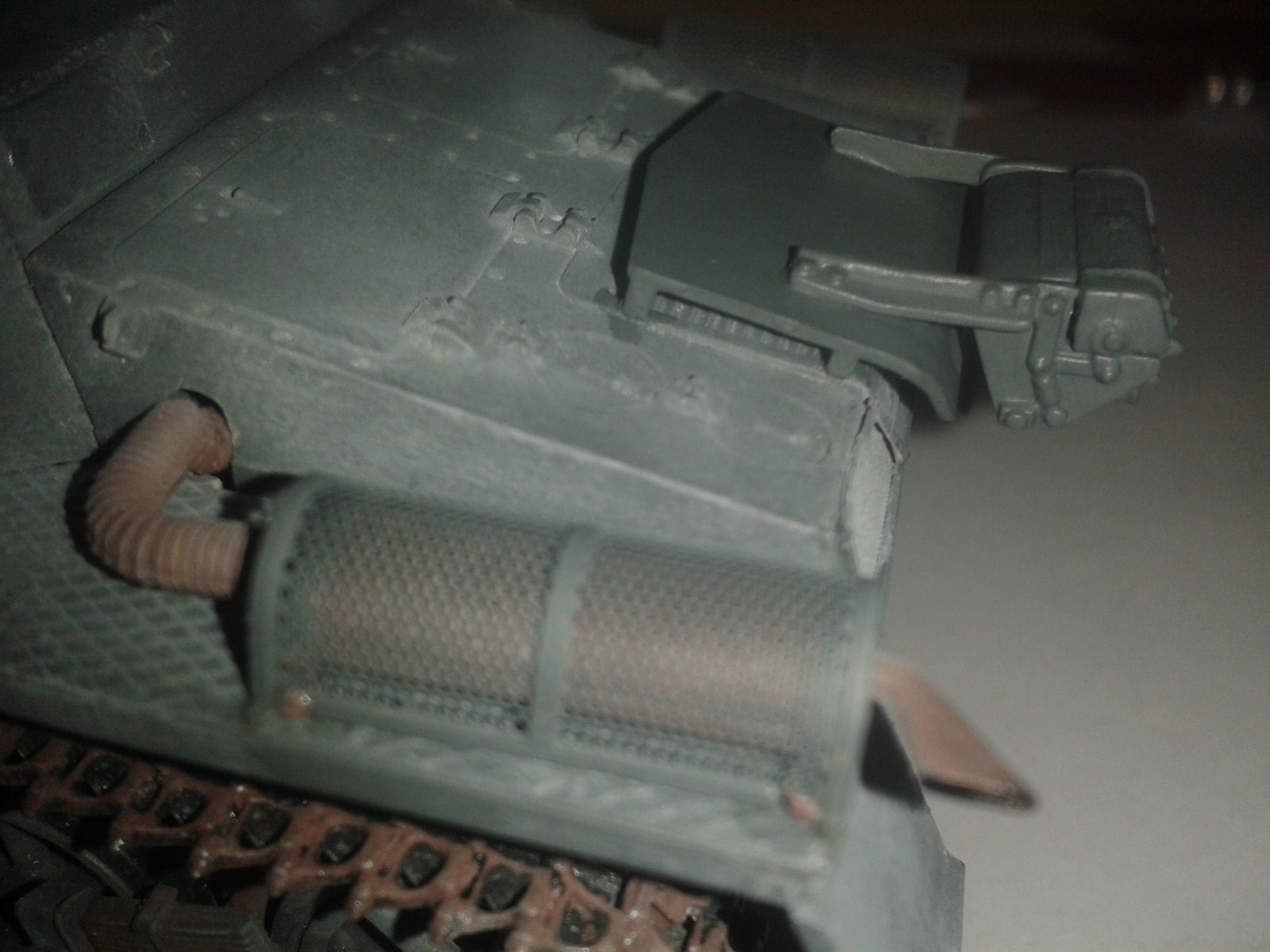

Update 9 Baubericht
nochmal kurz ein letztes Update zum Baubericht.
Das Nebelpatronenwurfgerät habe ich nun auf die Motorhaube geklebt.
Und mich um die im Bausatz beiliegenden Photoätzteile gekümmert.
Die Abdeckung Auspuffanlage und die Lüftungsgitter zum Motor, sowie ein paar weitere Ätzis habe ich verklebt.
Grade beim Auspuff wirken die echt aufwertend.
Lasse es jetzt noch alles trocknen . Danach muß ich noch die Alterung des Modells fortsetzen.
