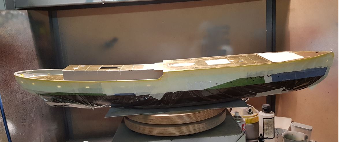

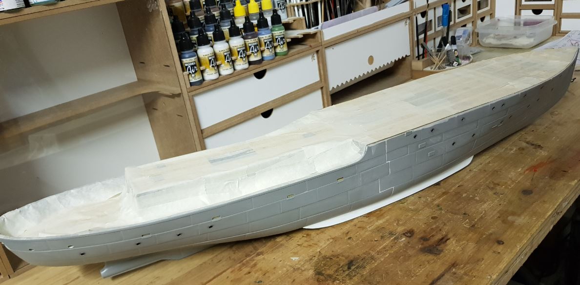

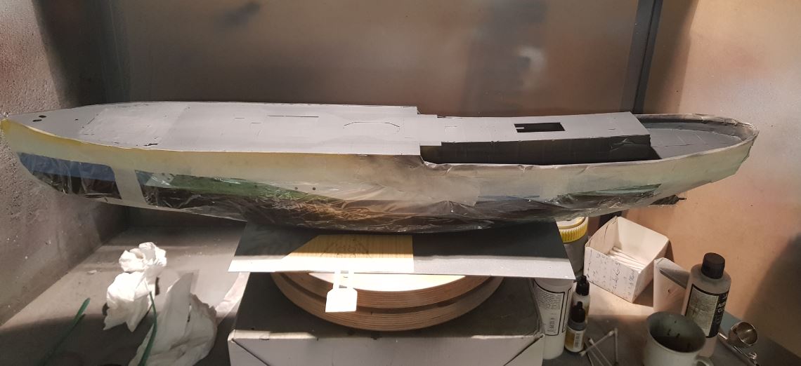

alles vorbereitet zum Lackieren des Rumpfs. Das Deck ist abgeklebt, da ich vorhabe es in einem zweiten Arbeitsschritt zu lackieren, nachdem die Außenhaut des Rumps komplett fertig ist. Also mit allen Farben und Tarnmustern.
Das ist mein Plan schrittweise: Rumpf grundieren. Dann weiße Bordwand, dann Tarnmuster. Danach abkleben des Überwasserschiffs und Unterwasserschiff Rot lackieren.
Dann Rumpf komplett maskieren und Decks grundieren und dann Decks lackieren.

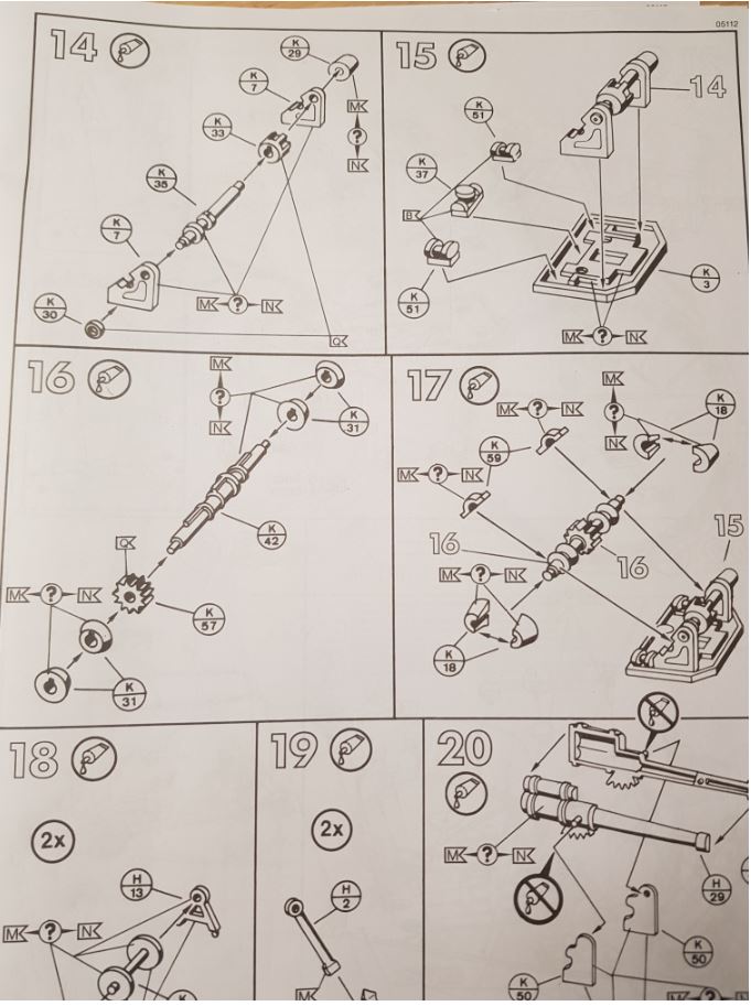

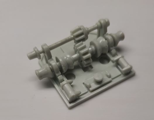

So sieht das in der Anleitung aus:
die Platinum Teile:
zusammengebaut: (ehrlich jetzt?)

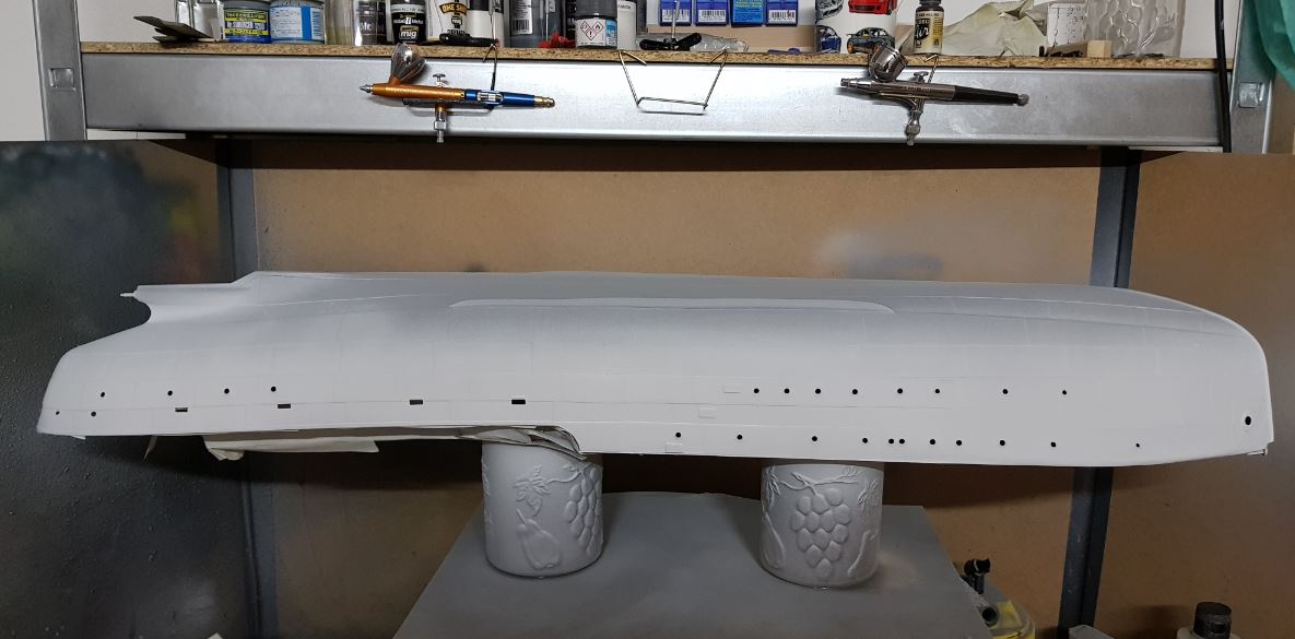

Der Rumpf wird am Überwasserschiff langsam weiß:

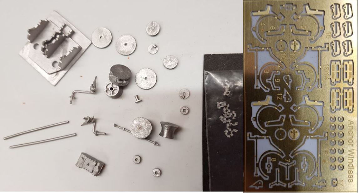

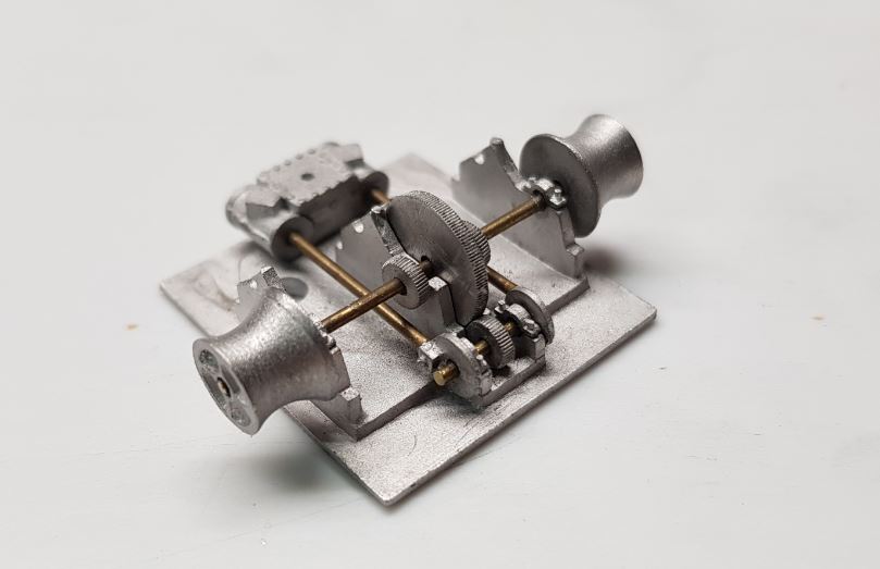

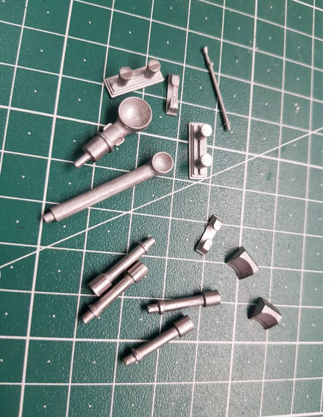

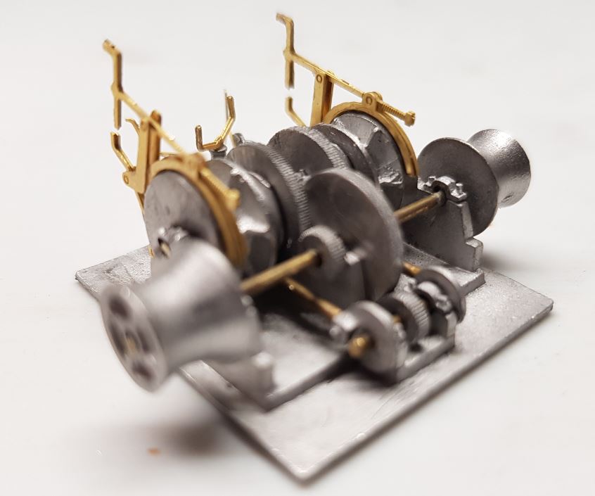

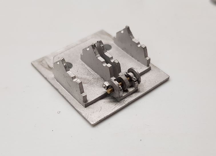

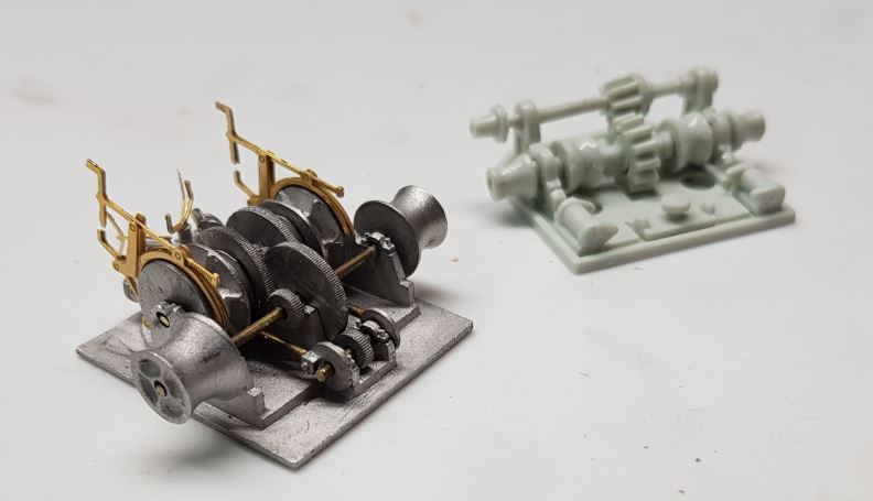

und hier, ihr nehmt ja nicht an das es Revells Ankerwinde aufs Deck schafft, die Teile der neuen Ankerwinde. Sie besteht aus Weißmetall-Feinguss und Photoätzteilen:

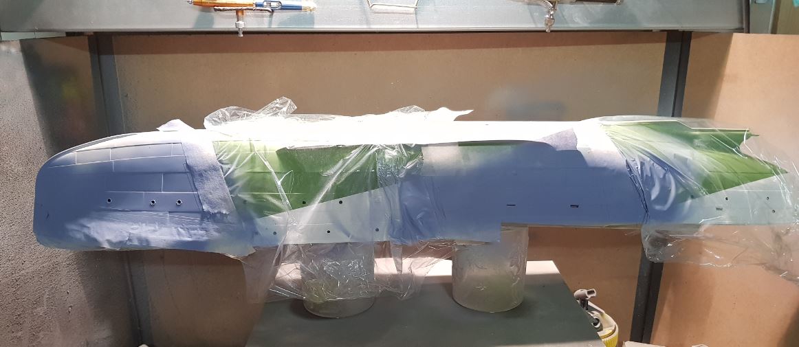

Tarnschema ist das Nächste.

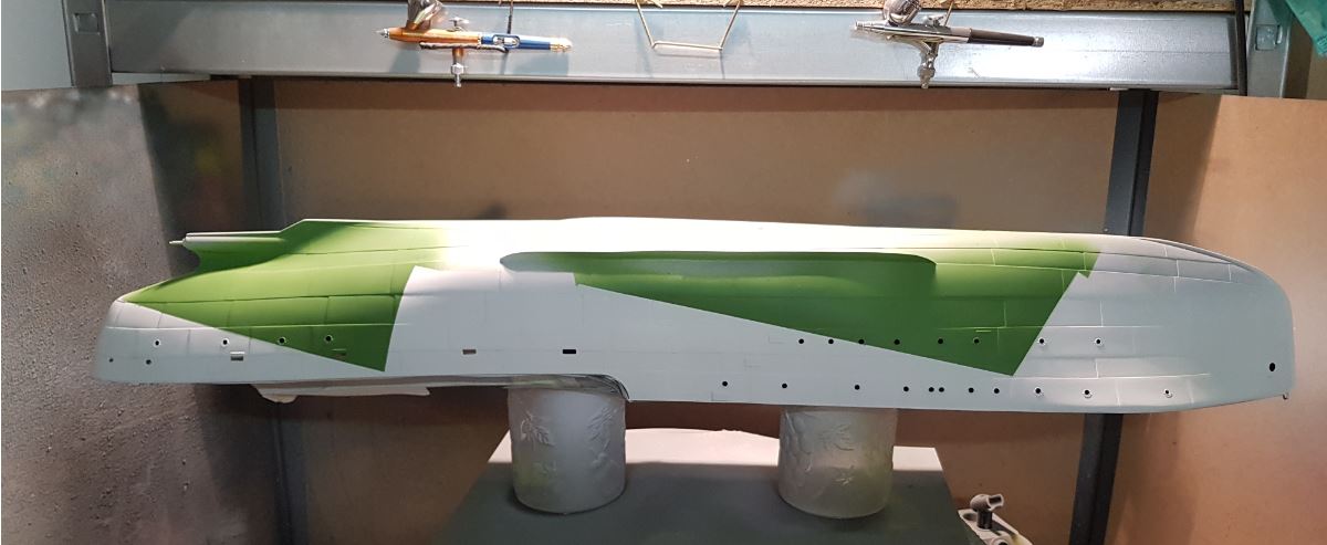

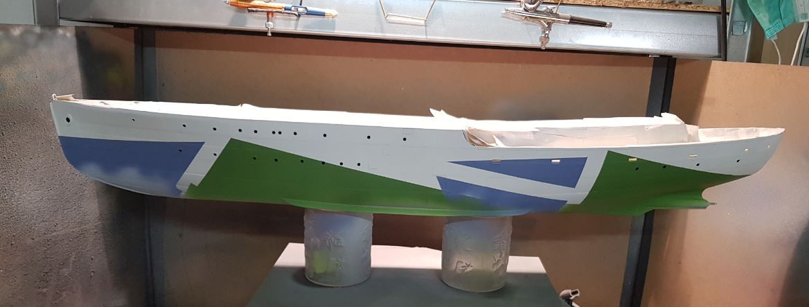

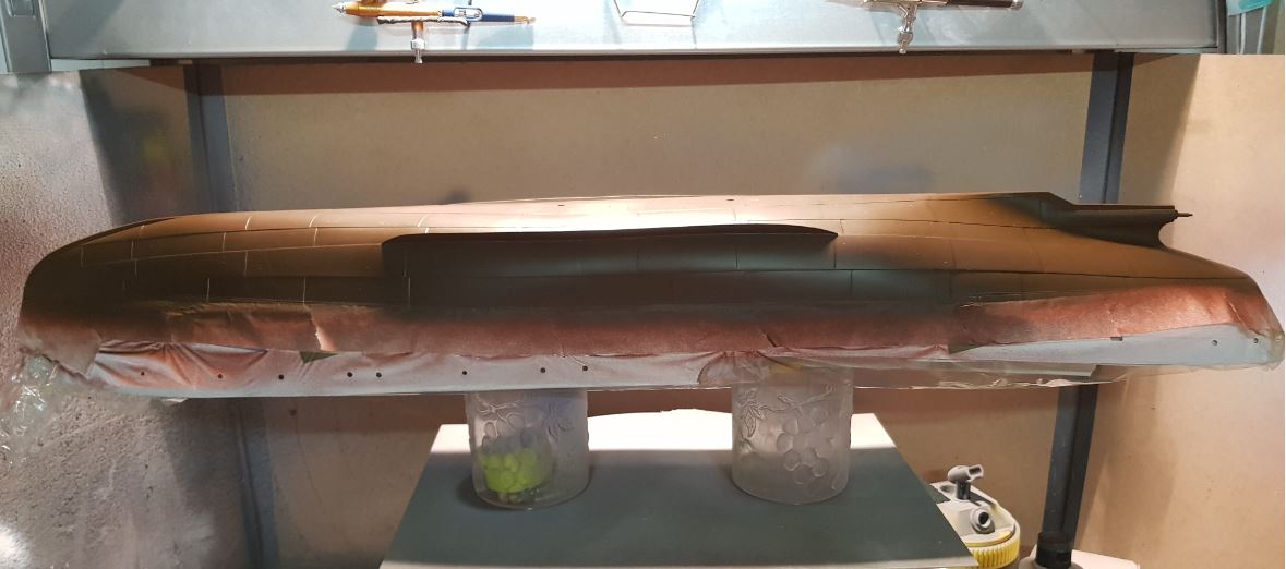

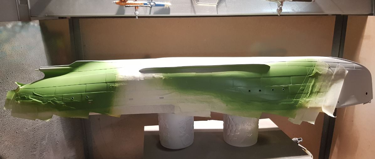

Maskiert fürs Grün:
Grün lackiert:
Grün demaskiert:

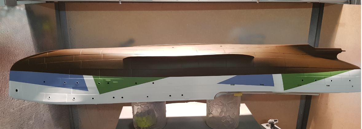

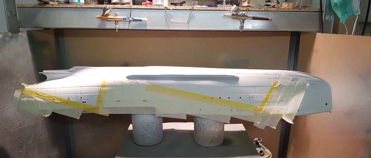

nächste Maskierung und Blau lackiert
Rumpf demaskiert

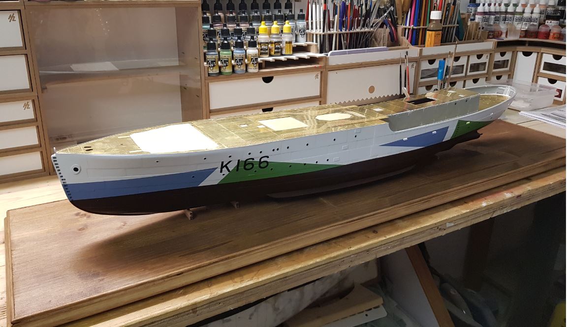

Überwasserschiff maskiert und Unterwasserschiff Dunkerot lackiert
und wieder demaskiert
damit sind die Lackierdurchgänge fertig. Als nächstes folgen Beschriftungen und Klarlack seidenmatt.

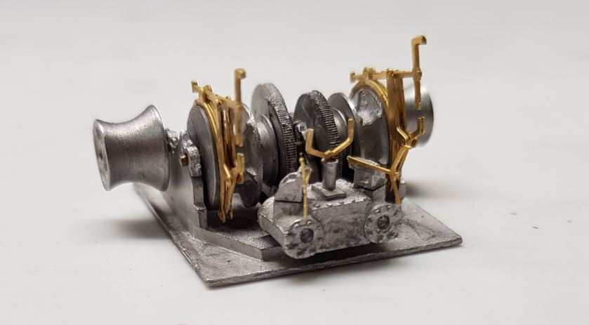

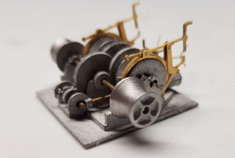

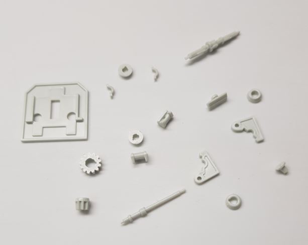

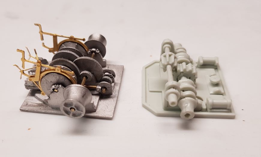

Zwischendurch die Ankerwinde zusammengebaut. Bilder in lockerer Folge:

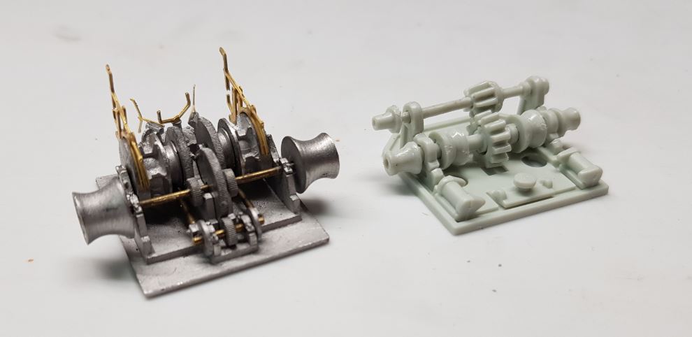

und auf den letzten 3 Bildern im Vergleich mit der Revell Bausatz-Winde: (hüstl…)

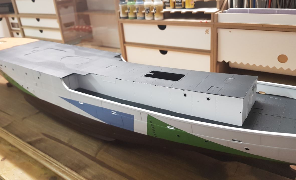

schneller Eindruck des lackierten Rumpfs:
Rumpf (und die Wände des Maschinenhauses) maskiert für die Lackierung der Decks

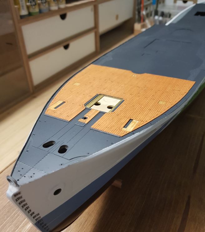

Decks dunkelgrau lackiert
und wieder alles demaskiert.
Die Decks der Flower Korvetten waren Dunkelgrau lackiert und hatten nur an mehr oder weniger 3 Stellen eine Holzbeplankung.
Auf dem Vordeck, Achtern am Maschinenhaus, und die Brücke.

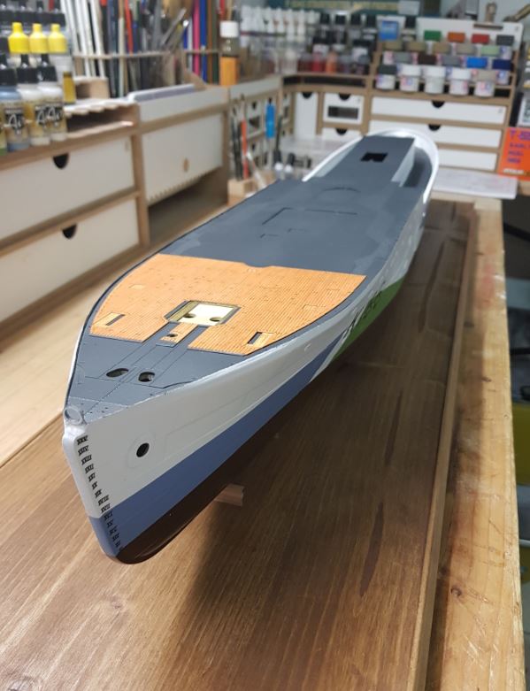

Hier also das Holz auf dem Vordeck:
Das Maschinenhaus ist weiß und dunkelgrauem Dach:

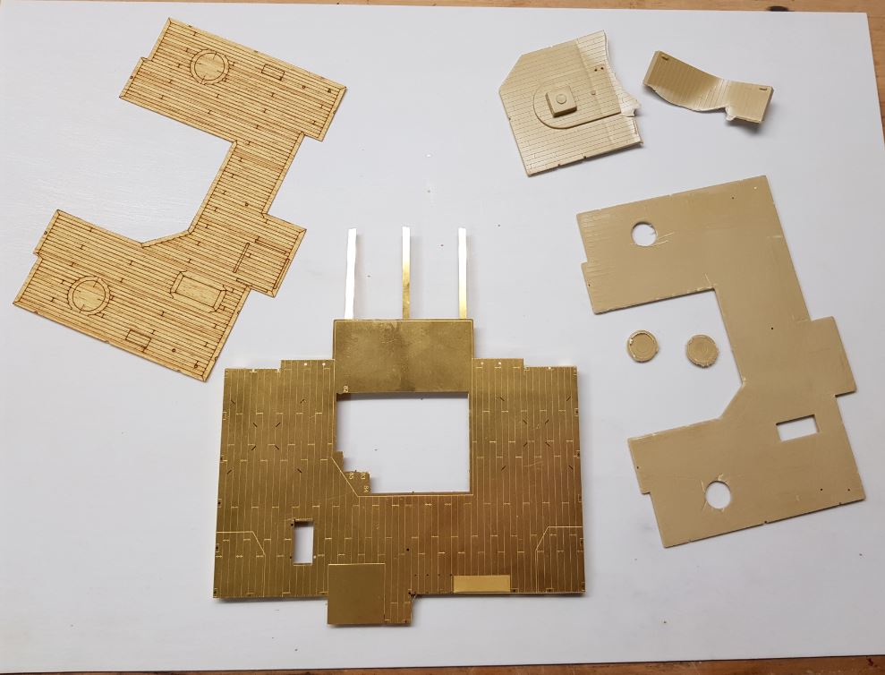

Die Revell Holzdecks sind zu hell. Also habe ich sie mit einem AK Wash dunkel gebeizt.
und nochmal 2 Bilder vom Vordeck:
wird doch alles sehr schön, was meint ihr?

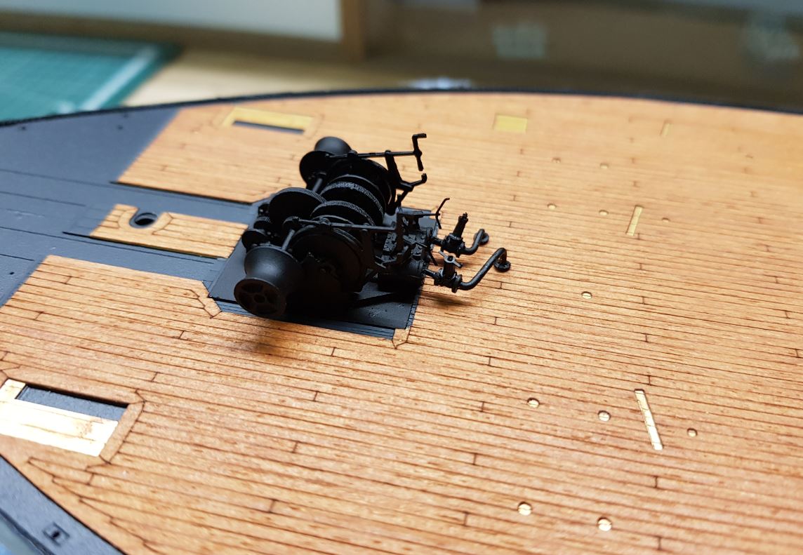

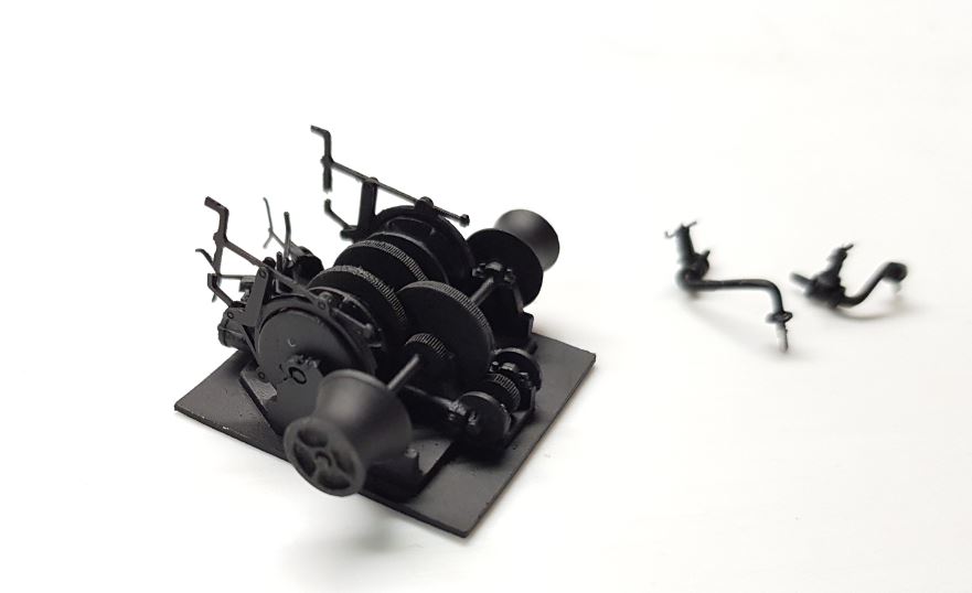

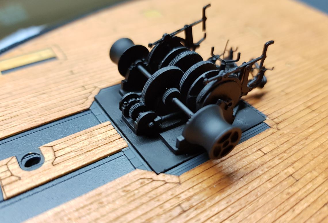

Die Ankerwinde schwarz lackiert:
und auf dem Deck installiert:

wie schon bei der Winde, die Weißmetallteile sind hervorragend gegossen.

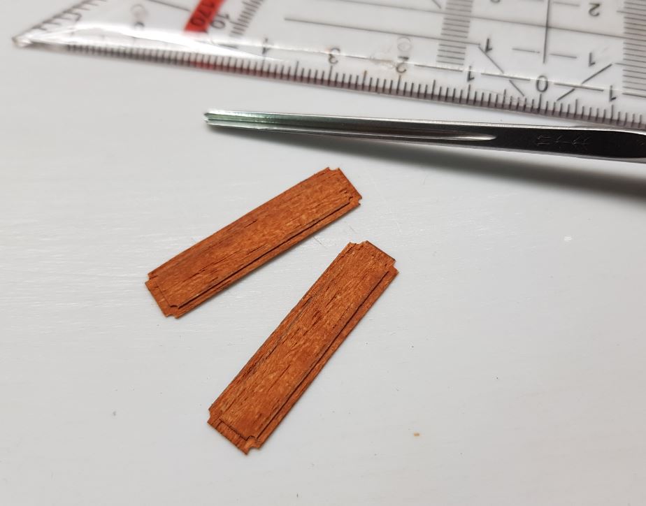

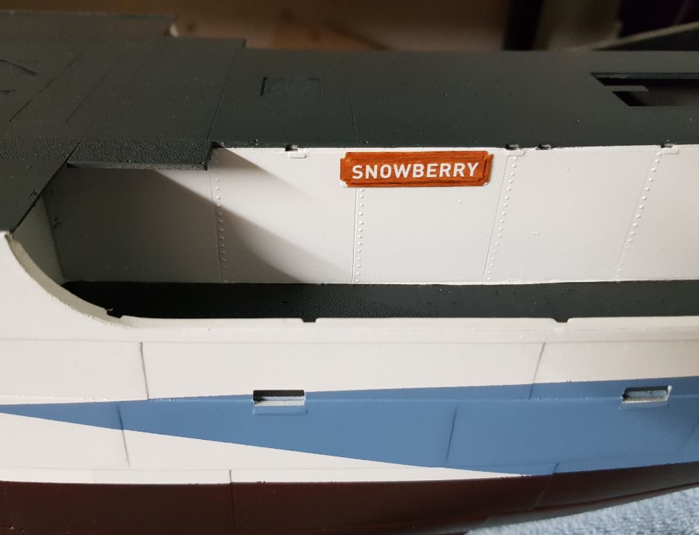

Und zum Namensschild. Das war aus Holz und an den Seiten des Maschinenhauses angebracht. Ich habe die Schilder aus Resten des Holzdecks geschnitten. 2 Lagen ergeben ein Kantenprofil. Darauf dann ein Namensdecal und Klarlack:

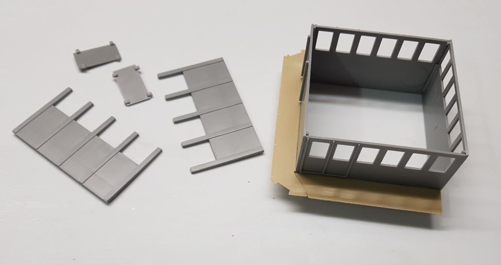

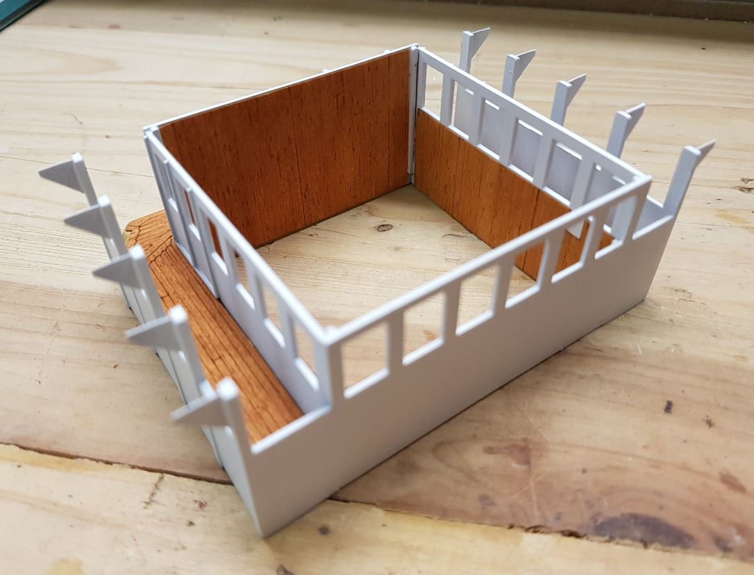

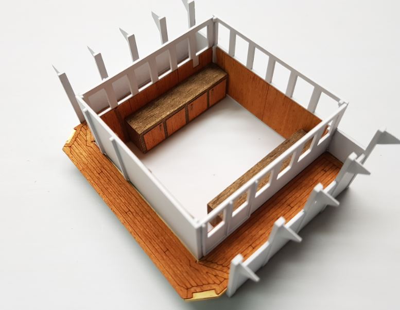

Mittlerweile habe ich mit dem Brückenhaus angefangen.
dafür kommen Teile des Revell Bausatzes zum Einsatz:
Das Ganze wird dann weiß lackiert.

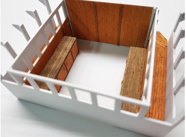

Den Innenraum habe ich mit Resten des Holzdecks ausgekleidet. Die Dreiecksstützen für das breitere Snowberry Oberdeck des Brückenhauses sind aus dem Zurüstsatz:

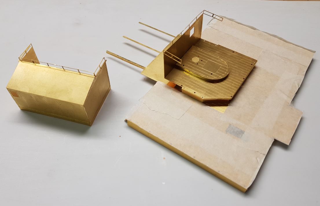

Das Oberdeck des Brückenhauses ist neu aus dem Zurüstsatz:
so wie auch der komplette Aufbau der Brücke:
aus dem Revell Bausatz kommen eigentlich nur die unteren 4 Wände.
Zuletzt geändert von Nightquest1000 am Do 16. Mai 2019, 14:49, insgesamt 2-mal geändert.

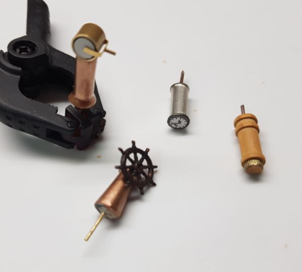

beim Ausbau des Ruderhauses geht es auch voran. Zum Einsatz kommen Holzreste aus meinem Modellbau Fundus.
noch mehr Teile aus den Restekisten

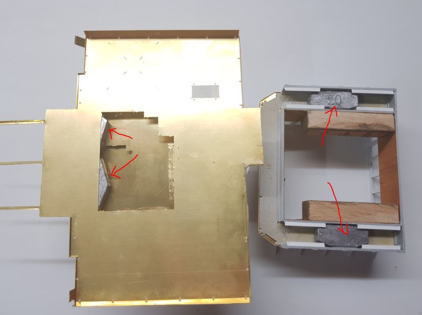

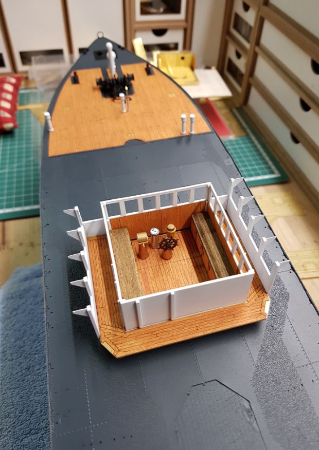

In der Struktur des Brückendecks habe ich Angelblei eingearbeitet um der Baugruppe "Brücke" etwas Gewicht zu verleihen. Warum erkläre ich später.

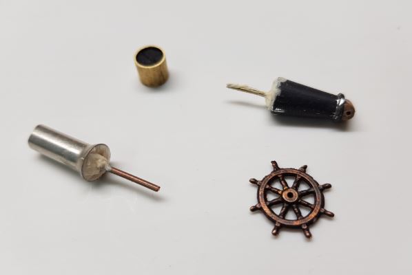

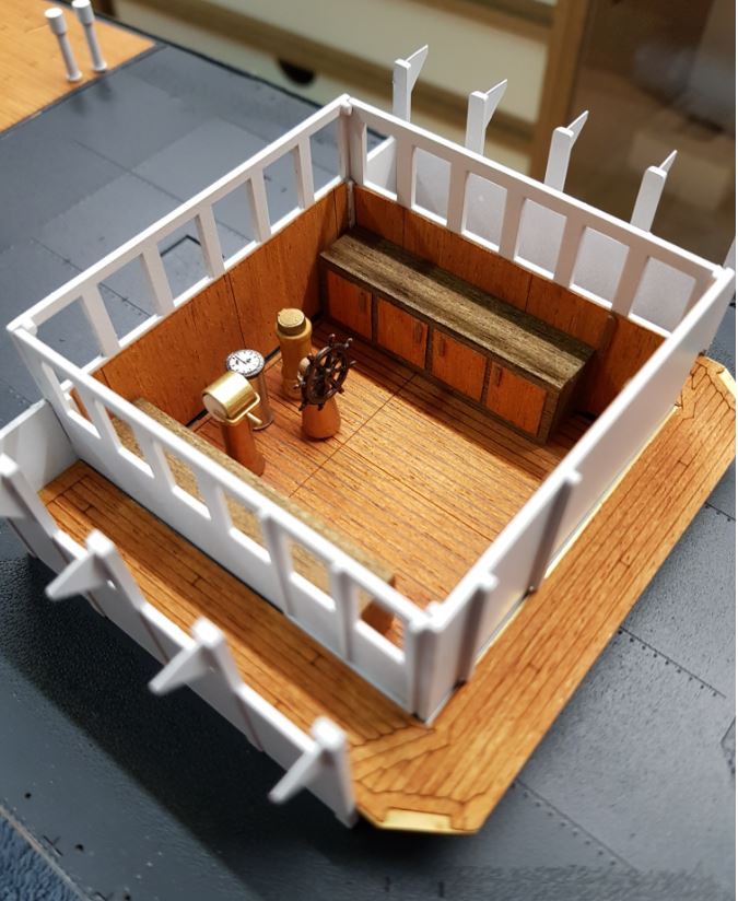

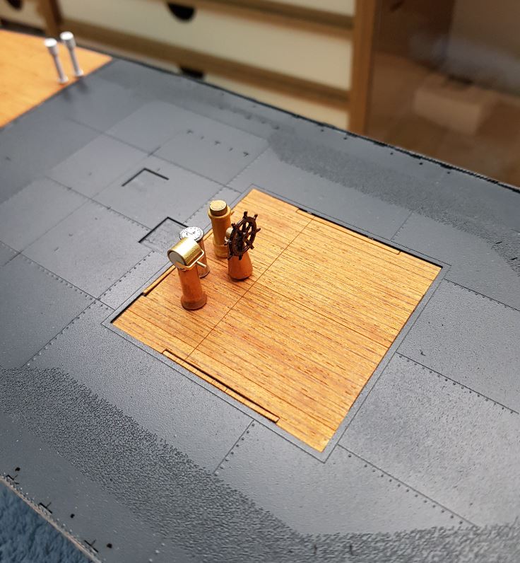

Aus den Kleinteilen im Bild weiter oben sind als Scratchbauten ein Maschinentelegraf, ein Ruder und 2 Kompasssäulen entstanden...
… und haben ihren Platz im Ruderhaus gefunden:
na gut das Ruderhaus selbst ist noch im Bau, aber ihr wisst schon was ich meine.
Ich habs euch mal locker dazu gestellt, für den Gesamteindruck:
das ist also der momentane Bauzustand:
