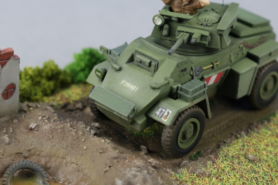

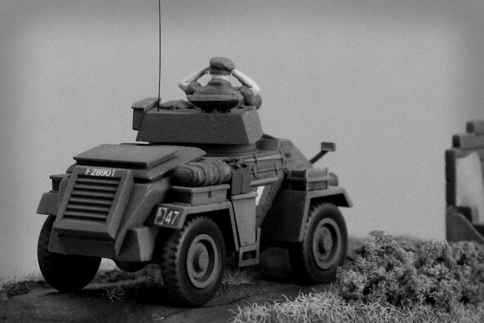

Hoi Alex
Sehr sehr cool was Du da gebaut hast. Die Spalten fallen nur auf weil Du sie erwähnst.
Hättest Du nicht ein Foto mit dem Modell in der Hand, würde ich niemals darauf kommen dass das Ding so klein ist. :thumbup:

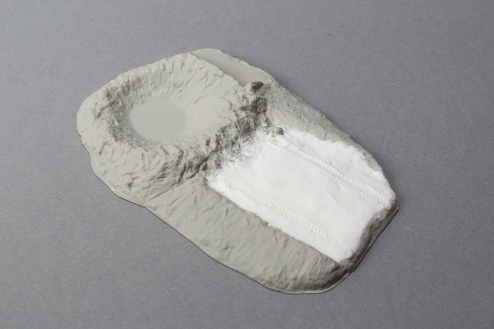

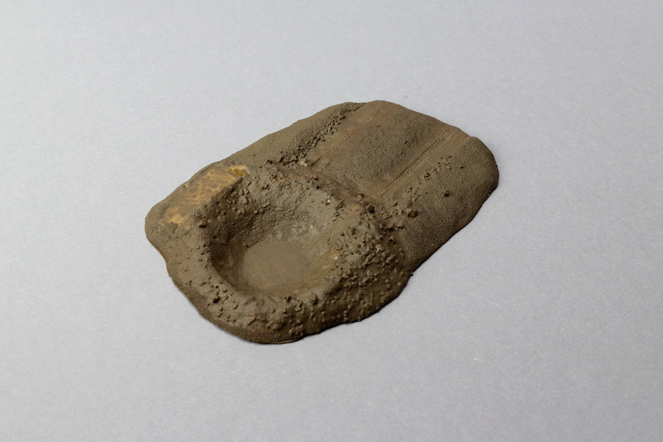

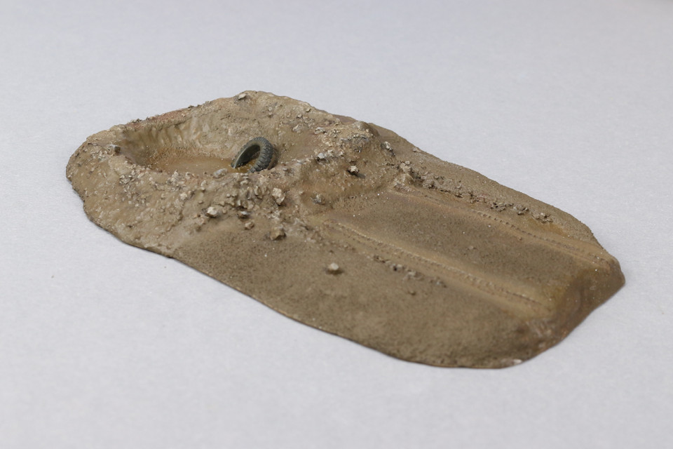

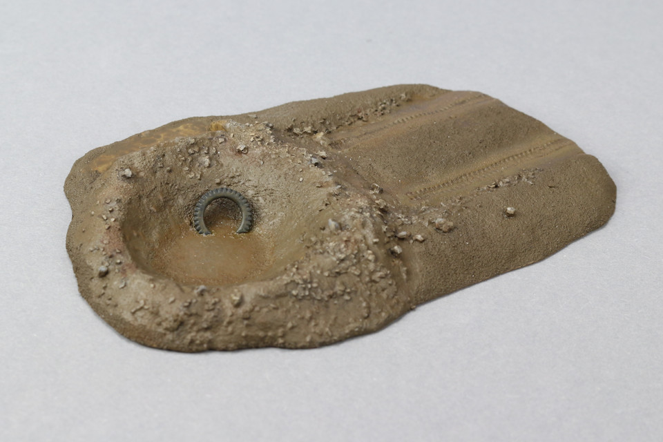

Diese wurde zunächst grundiert, dann wurde auf den Bereich, auf dem später das Fahrzeug stehen wird, eine dünne Schicht selbstaushärtende Modellierknete aufgetragen. In diese wurden mit dem nicht verbauten Reserverad Reifenspuren hineingedrückt.
Nachdem die Knete über Nacht ausgehärtet war, wurde die Base zunächst mit einem Leim-Wasser-Gemisch bestrichen und dann mit Sand unterschiedlicher Körnung und Kork-Stückchen bestreut. Dann erfolgte die Bemalung mit Erdfarbe.
Schließlich sorgten Highlights, Washing und Farbvariationen für ein lebendigeres Erscheinungsbild. Für den Krater habe ich mir noch etwas ausgedacht, dazu aber mehr im nächsten Update.

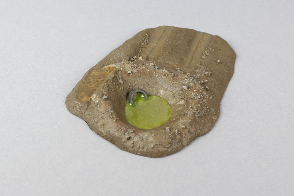

Leider haben wir jetzt den Salat :lol: :lol: :lol:
Eigentlich wollte ich den Krater mit trübem Wasser gefüllt darstellen. Dazu habe ich das 2K-Wasser-Gel von Noch verwendet. Ich habe das Zeug in der Vergangenheit schon ein paar Mal benutzt - inklusive Einfärben und es hat immer problemlos funktioniert. Nur diesmal nicht. Der Tropfen Hellbraun hat über Nacht mit dem Harz reagiert und jetzt ist eine giftgrüne Suppe entstanden -da hab ich heute Morgen nicht schlecht aus der Wäsche geschaut :shock: . Wenigstens ist es ausgehärtet, mal schauen, wie ich das wieder richte...

von Atze
Sieht ein wenig wie Kühlerfrostschutz aus....
Re: Humber armoured car Mk. II 1:76
Verfasst: Fr 15. Feb 2019, 20:23
von Nougat
Atze hat geschrieben: Fr 15. Feb 2019, 19:41 Sieht ein wenig wie Kühlerfrostschutz aus....
Daran dachte ich auch gleich ;)
Nougat

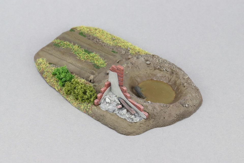

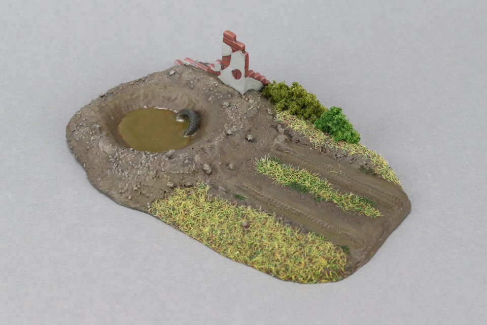

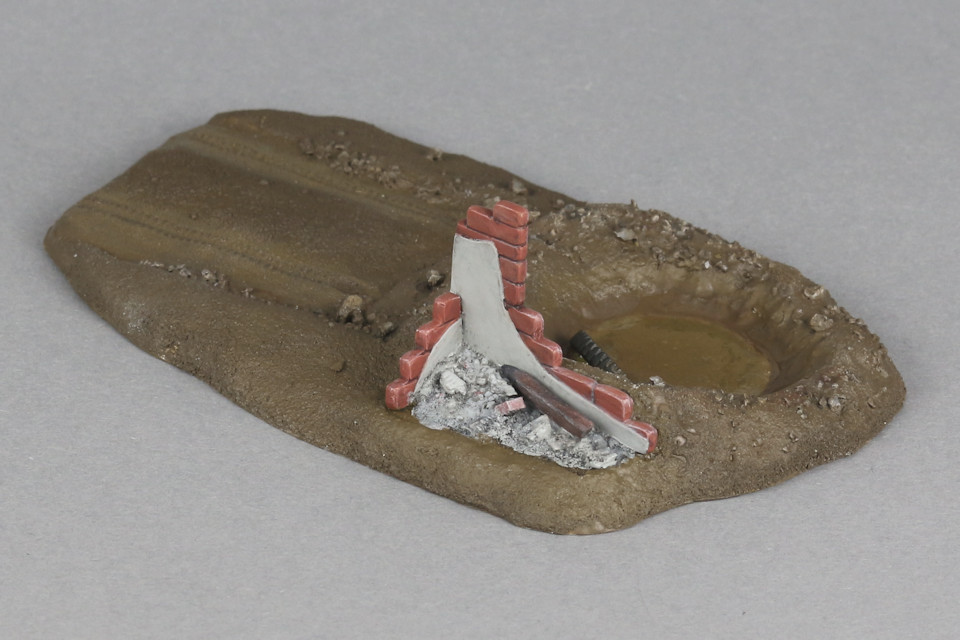

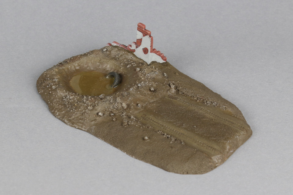

Inzwischen hab ich versucht, das Malheur auszubessern, indem ich mit leicht bräunlich eingefärbtem Klarlack nochmal drübergepinselt habe. Je nach Lichteinfall schimmert es zwar immer noch etwas grünlich durch, aber es sieht jetzt zumindest nicht mehr nach Kühlwasser- oder Reaktor-Unfall aus. Außerdem steht inzwischen die Mauer-Ruine:

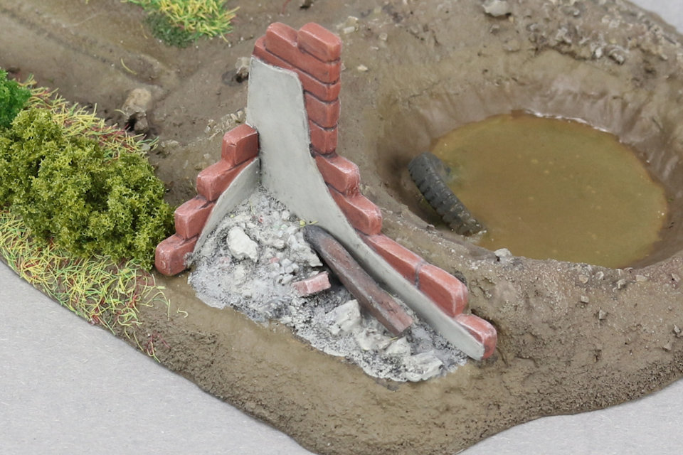

Auf der Innenseite des Gemäuers habe ich Schutt aus Sand, Gips und Kork gestaltet:
Und schließlich sorgt ein wenig Grün dafür, dass die Szenerie nicht ganz so trostlos wirkt:
Jetzt fehlt nur noch der Hauptdarsteller, der bekommt aber gerade den allerletzten Schliff, dann wäre mein Beitrag zum Groupbuild beendet.

von Nightquest1000
Ja sehr hübsch, der Kleine. Auch die Vignette ist gut geworden.
Kleine Anmerkung. Das Stück Wand ist zu sauber dafür das sie doch so gelitten hat. Würde ich noch ändern.
Sonst sehr hübsch. :thumbup:

von Eukaryot98
Gefällt mir sehr gut. Was für Pflanzen sets empfehlst du denn für 1:72, gibts da speziell was oder nimmst du das was da ist? Und wie hast du denn den Schutt gemacht? :)
Verfasst: Mi 20. Feb 2019, 19:55
von LXD
Danke euch :thumbup:
@ Tom: hast recht, auf den Bildern sieht der Putz noch recht sauber aus, da geh ich nochmal ran.
@Andy: Für die Begrünung hab ich das genommen, was ich noch im Keller hatte.Für 1:72 kann man nahezu alles aus dem Landschaftsbau für H0-Modellbahnen nehmen. Den Schutthaufen habe ich folgendermaßen gemacht: Gips angerührt (relativ flüssig), vorsichtig in die Ecke aufgetragen und dann sofort Sand in verschiedenen Körnungen und Kork-Stückchen aufgestreut. Als der Gips getrocknet war, zuerst alles grau grundiert und dann einzelne Bröckchen in dunklerem Grau und Ziegelrot gepinselt . Dann Washing und zum Schluss trockengemalt (vom Prinzip her so, wie ich schon den Krater gestaltet hatte). Der Balken ist ein braun bemaltes, abgebranntes Stück Steichholz:

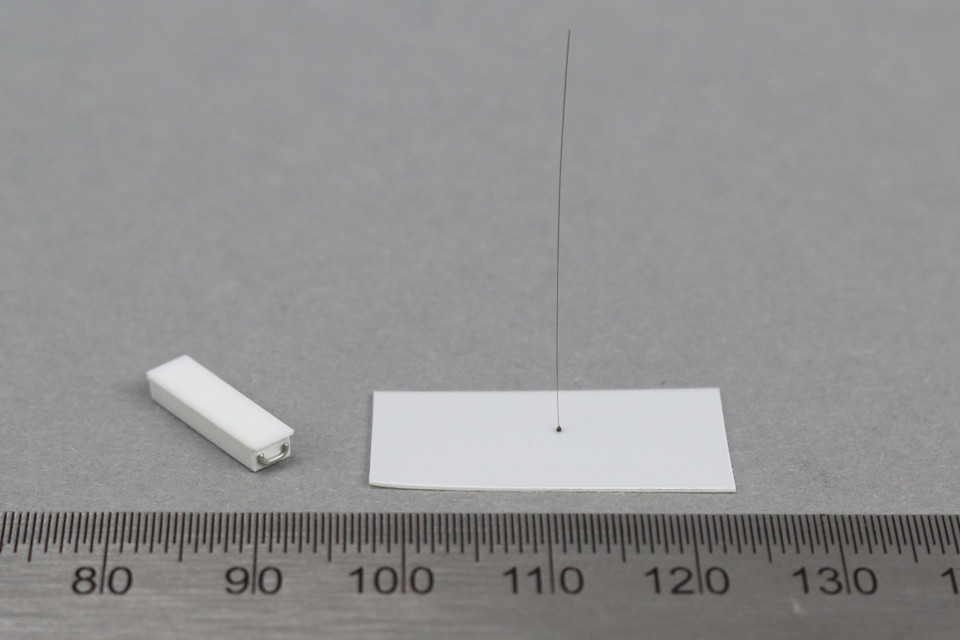

So, Finale, meine Damen und Herren....
aus Sheet-Resten wurde eine weitere Staukiste gebastelt, die vorne am "Bug" befestigt werden und den dortigen Spalt verdecken soll. Die Griffe sind aus Draht. Daneben: ein einzelnes Haar eines Kunsthaar-Pinsels wird als Antenne dienen...

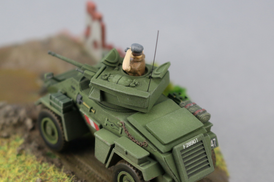

Bemalt und verbaut, dem Hemd des Kommandanten (s.o.) habe ich mich bei der Gelegenheit auch noch mal gedwidmet.
Und damit ist der Bau endgültig abgeschlossen, Galerie-Bilder folgen in Kürze. Der Bau hat auf jeden Fall Laune gemacht, der Baubericht in gewisser Hinsicht...auch :lol:. Danke fürs Reinschauen und die konstruktive Kritik.
