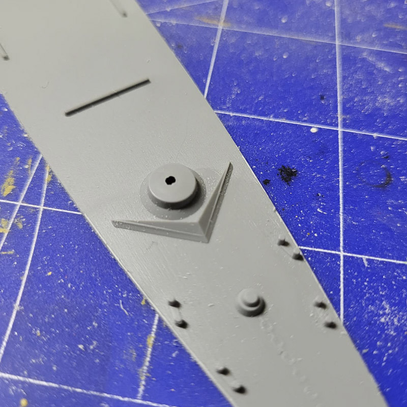

Wellenabweiser
Der Wellenabweiser vor dem 76mm-Geschütz auf der Back ist völlig falsch dargestellt. So, wie er sich hier auf dem Oberdeck darstellt, ist er das genaue Gegenteil eines Wellenabweisers. Um ihn korrekt darzustellen, müsste man ihn abschneiden, auf den Kopf drehen und wieder aufbringen. Geht aber nicht, also bleibt nur abschleifen und selbst bauen, wenn man es korrekt haben will.

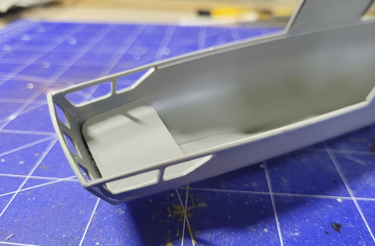

Die Schanz
Die Schanz ist das offene Deck unterhalb des Hubschrauberlandedecks und dient dem seemännischen Personal als Manöverstation bei An- und Ablegemanövern. Daher sind dort Winden, Poller und auch Ösen für die Festmacherseile zu finden. Die Schanz beim Modell ist dergestalt fehlerhaft dargestellt, dass man sie eigentlich als nicht existent ansehen müsste. Beim Modell ist das Deck viel zu tief eingebaut, Winden, Poller und Ösen fehlen ganz. Die auf Originalbildern zu sehenden Relings und Fangnetze in diesem Schiffsbereich fehlen beim Modell ebenso und müssten auch wieder in Eigenarbeit nachgerüstet werden.
