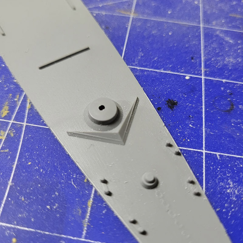

Wellenabweiser
Der Wellenabweiser vor dem 76mm-Geschütz auf der Back ist völlig falsch dargestellt. So, wie er sich hier auf dem Oberdeck darstellt, ist er das genaue Gegenteil eines Wellenabweisers. Um ihn korrekt darzustellen, müsste man ihn abschneiden, auf den Kopf drehen und wieder aufbringen. Geht aber nicht, also bleibt nur abschleifen und selbst bauen, wenn man es korrekt haben will.

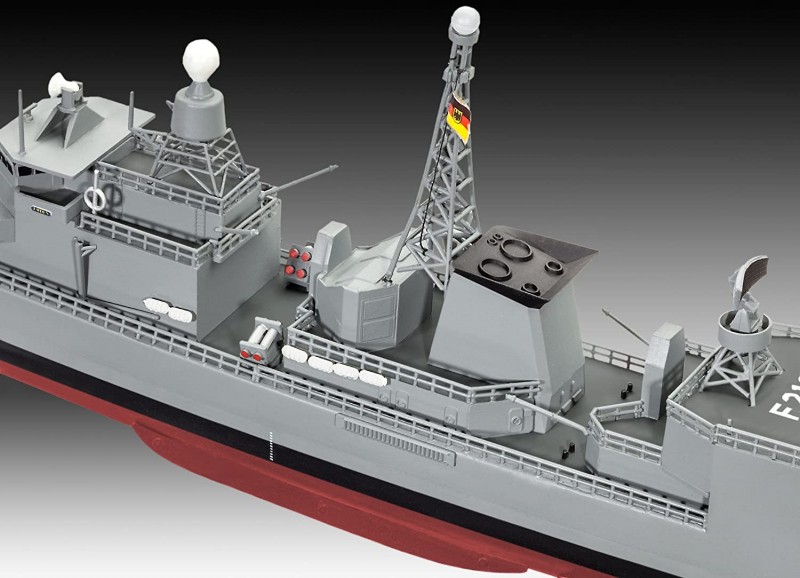

Flugkörper Harpoon
Die auf diesem Modell dargestellten Flugkörperstarter ähneln eher Stalinorgeln und stimmen weder in Größe noch Aufstellungsort mit dem Original überein. Im Original sind die Flugkörperstarter in etwa doppelt so lang und auch dicker. Sie sind auch nicht so nah an der Reling aufgestellt wie auf dem Modell.
Signälerdeck
Die beiden Signälerdecks befinden sich jeweils an Backbord bzw. Steuerbord des Brückenaufbaus. Verlässt man die Brücke durch einen der beiden Seitenausgänge und begibt sich nach achtern, so ist man auf dem Signälerdeck. Dort stehen auch zwei große Kisten, in denen die verschiedenen Flaggen für die Signäler untergebracht sind. Diese fehlen beim Modell gänzlich und müssten selbst angefertigt werden.
Maschinengewehre bzw. MLG
Ebenso befanden sich auf den Signaldecks zwei Maschinengewehre auf Lafetten bzw. MLG's (Marineleichtgeschütze), jeweils eins pro Seite. Auch diese fehlen beim Modell komplett und müssten in Eigenarbeit nachgerüstet werden.
Antennen und Feuerleitradar
Antennen und Feuerleitradar sind extrem rudimentär dargestellt, teilweise fehlen ganze Antennen....

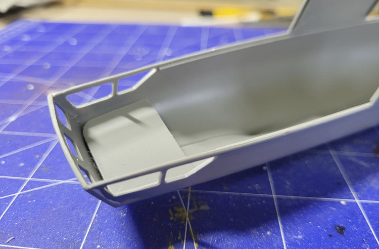

Die Schanz
Die Schanz ist das offene Deck unterhalb des Hubschrauberlandedecks und dient dem seemännischen Personal als Manöverstation bei An- und Ablegemanövern. Daher sind dort Winden, Poller und auch Ösen für die Festmacherseile zu finden. Die Schanz beim Modell ist dergestalt fehlerhaft dargestellt, dass man sie eigentlich als nicht existent ansehen müsste. Beim Modell ist das Deck viel zu tief eingebaut, Winden, Poller und Ösen fehlen ganz. Die auf Originalbildern zu sehenden Relings und Fangnetze in diesem Schiffsbereich fehlen beim Modell ebenso und müssten auch wieder in Eigenarbeit nachgerüstet werden.
Passungenauigkeit
Auch wenn es bestimmt noch weitaus mehr Problemstellen bei diesem Modell gibt, möchte ich meinen Nachtrag mit der Passungenauigkeit abschließen. Die Bauanleitung sieht vor, in einem ersten Bauschritt die beiden Steuerbord- und Backbord-Rumpfhälften zu verkleben und im zweiten Bauschritt das Oberdeck einzufügen.
Das Zusammenkleben der Rumpfhälften ging noch ganz gut, es bildeten sich zwar Spalten am Heckspiegel, doch die konnte man spachteln und verschleifen - eine Arbeit, die beim Modellbau einfach dazugehört.
Dass man aber vom Oberdeck beidseitig nahezu zwei Millimeter pro Seite abschleifen muss, damit das Oberdeck zwischen die beiden Rumpfhälften passt (so wie es Schritt 2 vorsieht), kann nicht sein und ist ein absolutes No-Go. Erst recht nicht, wenn dabei Markierungen auf dem Oberdeck weggefeilt werden müssen, auf die später etwas aufgeklebt werden soll.
Übrigens: Das Oberdeck passt noch immer nicht....
Wie gesagt: Ich habe überhaupt kein Problem damit, hier und da etwas passend zu schleifen und mit Spachtelmasse nachzuhelfen. Aber in diesem Ausmaß ist das ein Unding.
