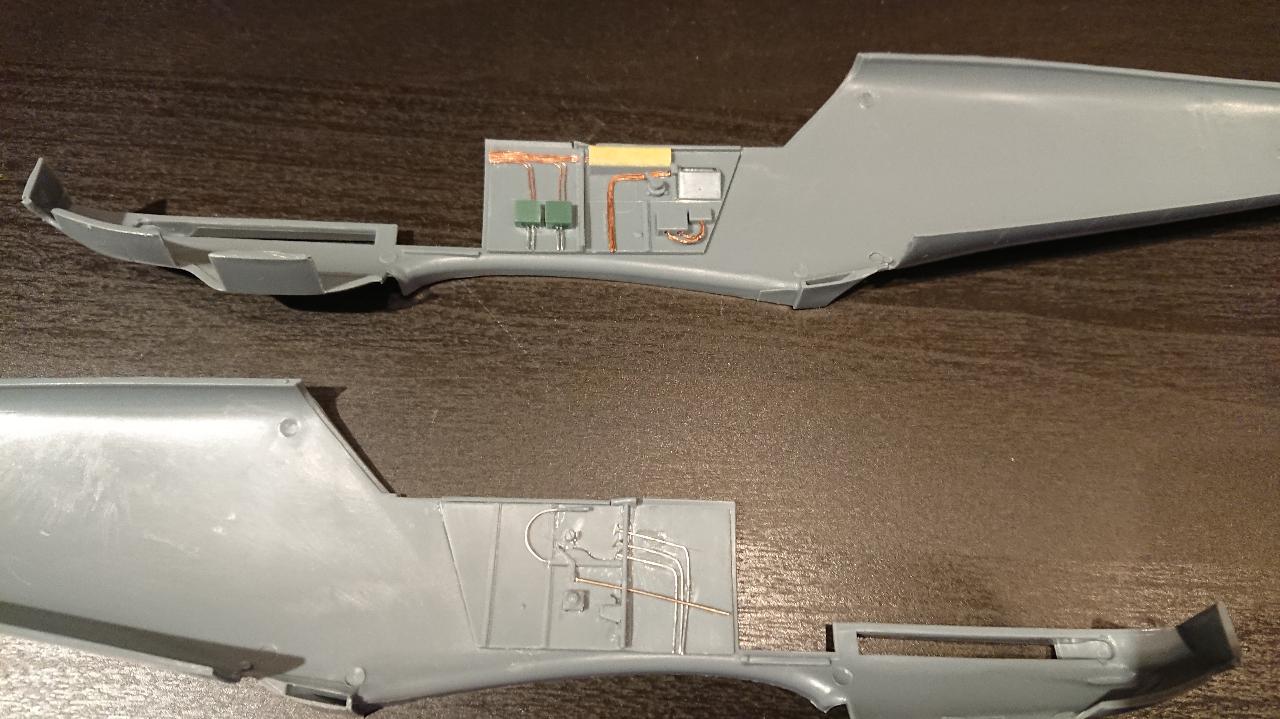

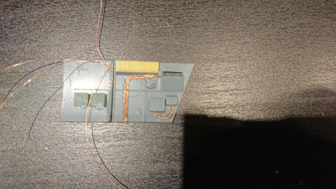

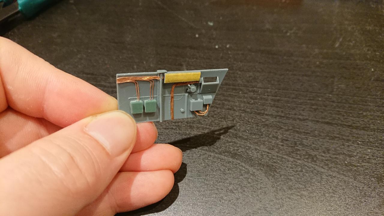

Heute habe ich aber erstmal die zweite Seite des Cockpits weitgehend fertiggestellt. Aus alten Spritzgussrahmenresten habe ich 2 kleine Kästchen "modelliert" (die grünen Dinger, stammen aus den Resten des Bentley Blower Bausatzes). Die originalen Kästen kann man im Cockpit Foto zu Anfang dieses Berichts rechts unten in schwarz erkennen.
Die Seitenstrebe habe ich durchlöchert und ein paar Kupferdrähtchen durchgeschoben.
Danach noch die neuen grünen Kästchen "verdrahtet".

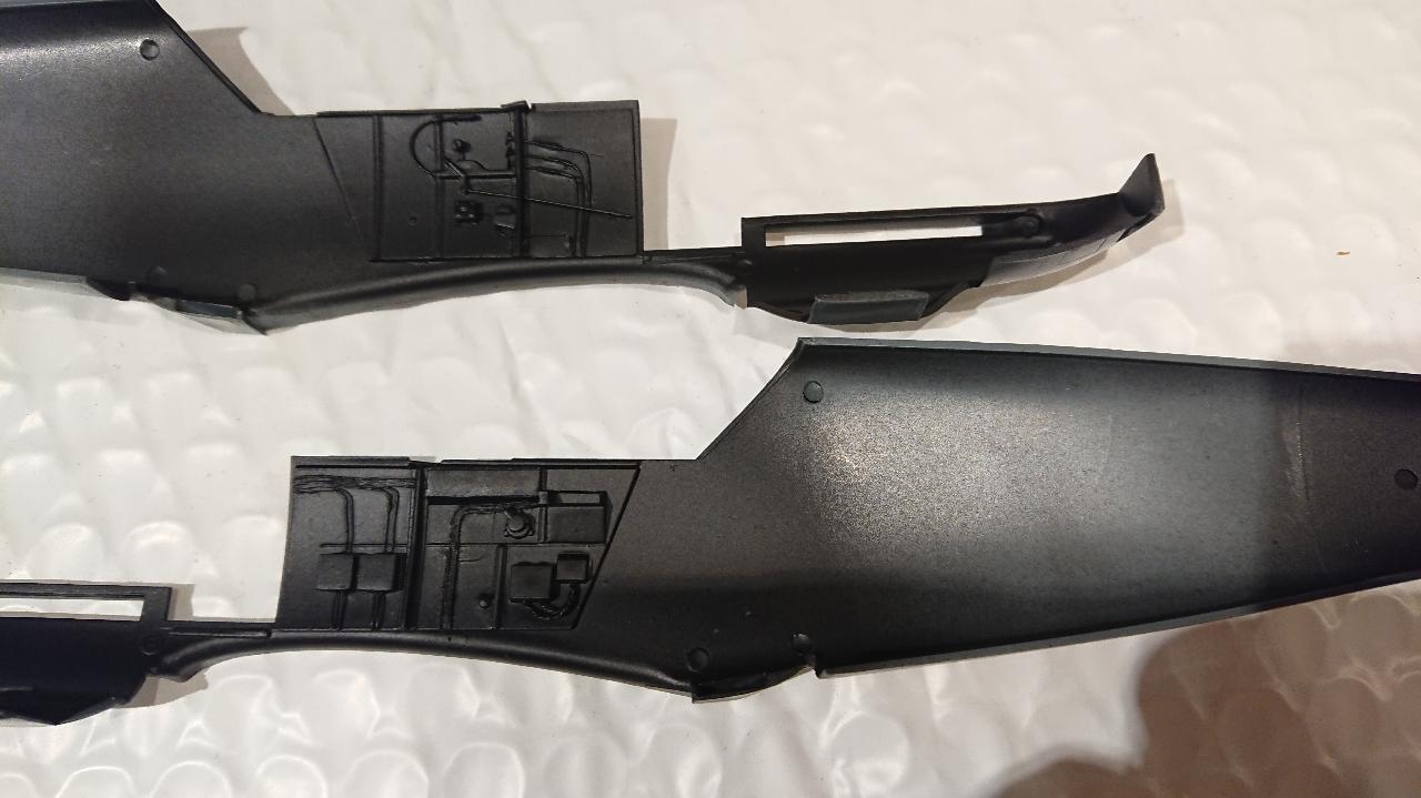

So, am Wochenende ging es etwas vorwärts. Ich habe die Seitenteile eingeklebt und danach mit schwarzer Vallejo Grundierung "schattengrundiert".

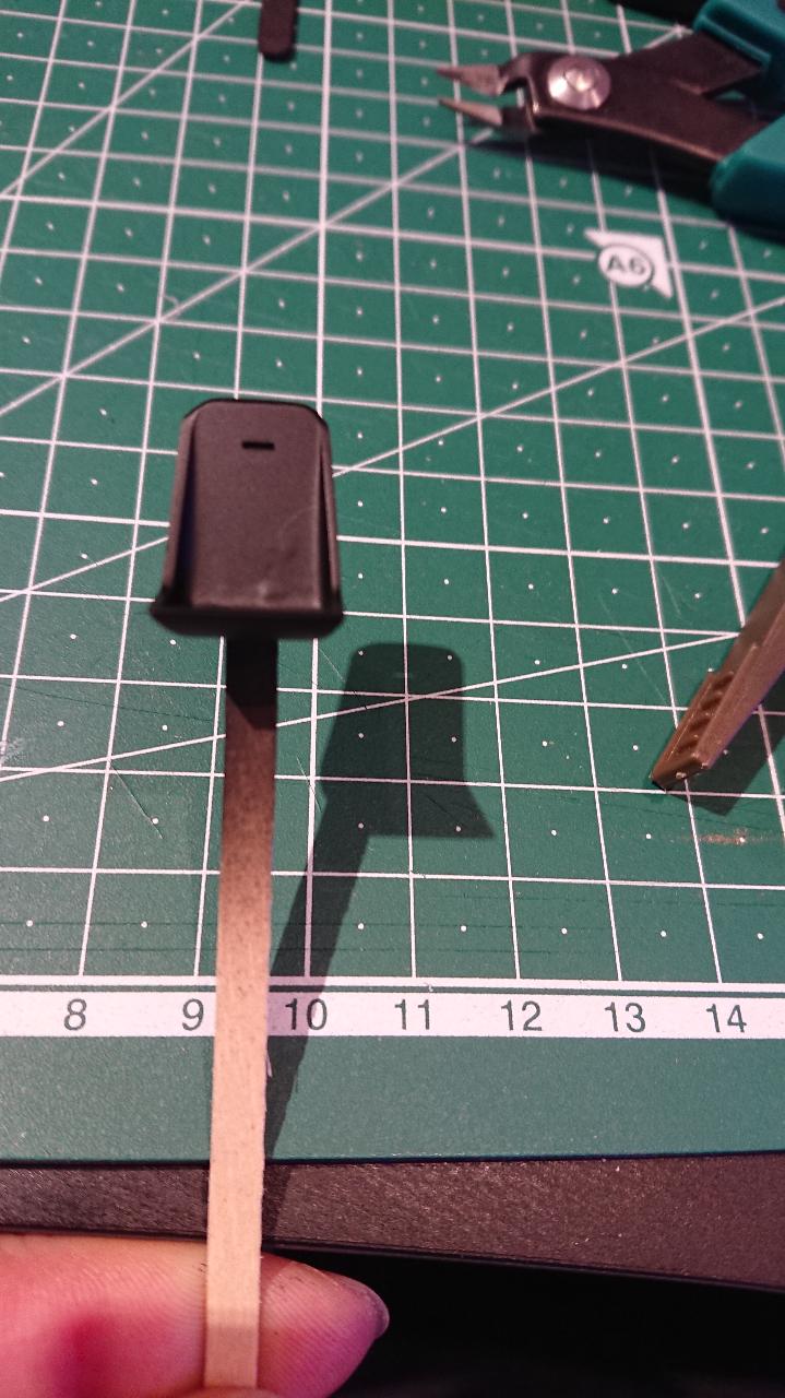

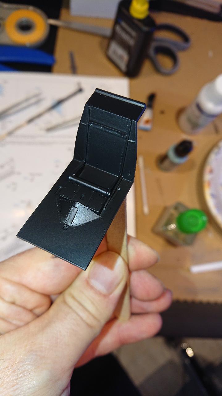

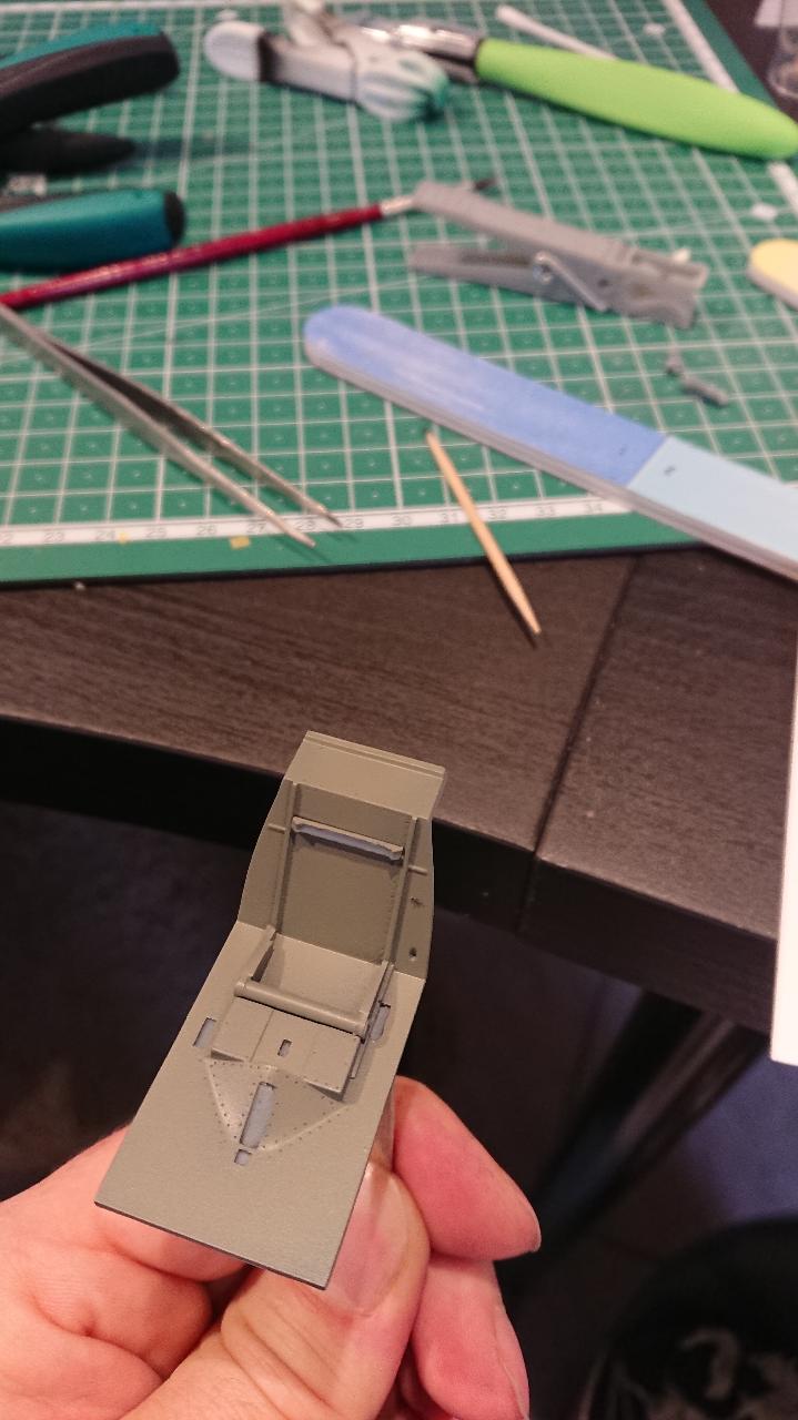

Das gleiche habe ich auch mit dem Sitz und der Platte darunter gemacht, da habe ich dann aber auch schon das grau draufgesprüht:
Die Löcher für die Klebeteile hatte ich zuvor mit Maskierflüssigkeit gefüllt. Ließ sich danach sehr gut entfernen.

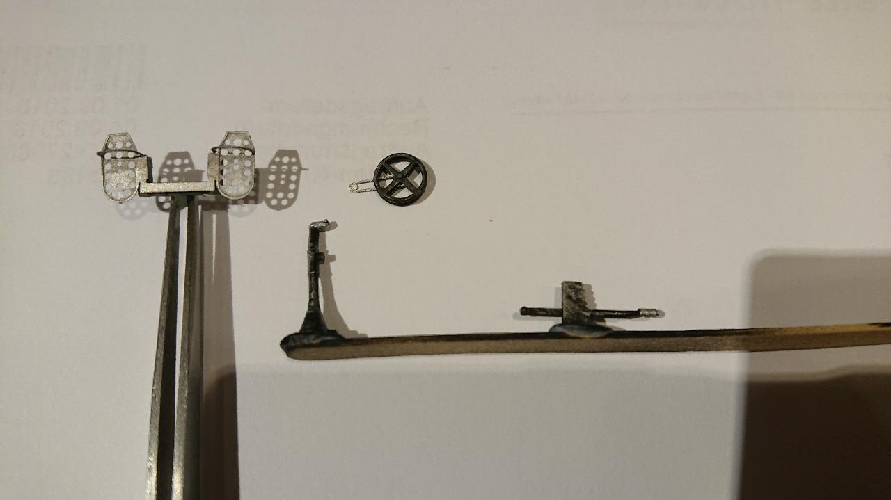

Und noch ein paar Kleinteile:

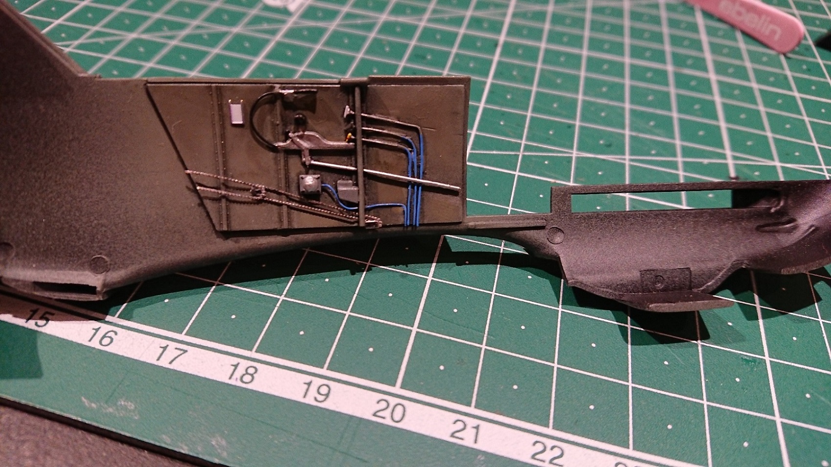

Die erste Cockpit Seite habe ich zunächst mit Grau gespritzt, so daß an manchen Stellen (z.B. Streben) die schwarze Grundierung etwas durchscheint. Danach bemahlt. Dabei habe ich etwas Abnutzung an den schwarzen Kästen mit Aluminium-Farbe "gedrybrushed". Zum Schluß wurde etwas mit Tamiya Panel Line "gewaschen".

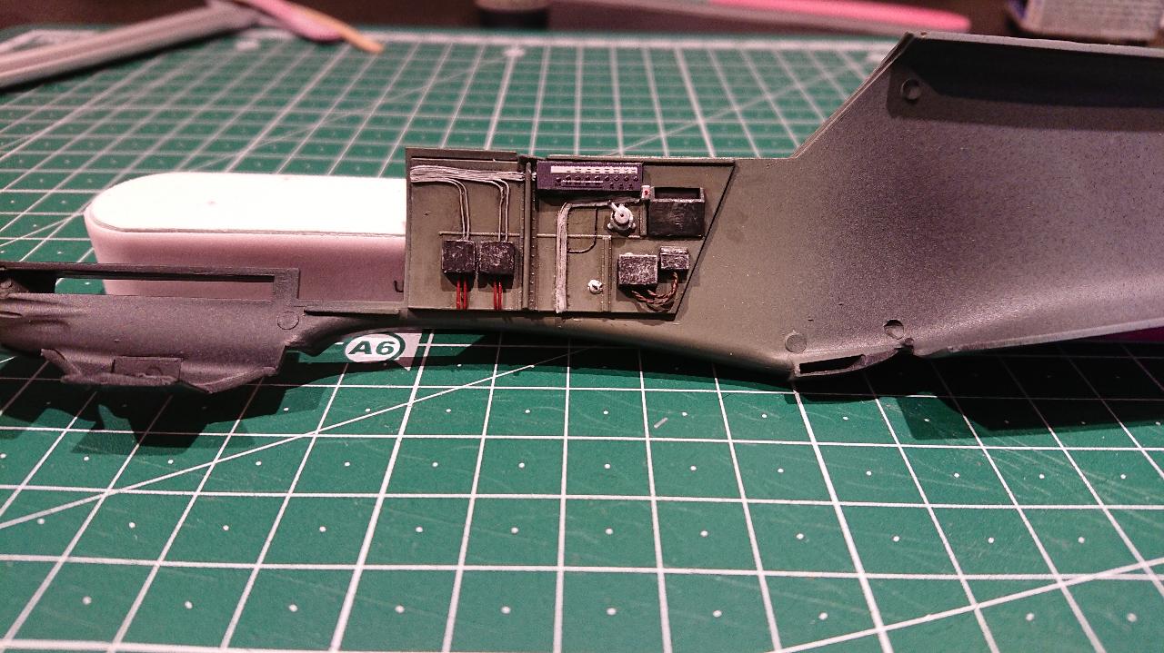

Hier das Update zum vergangenen Wochenende, die andere Cockpit-Seite.
Jetzt kämpfe ich mit dem PE-Sitzgurt

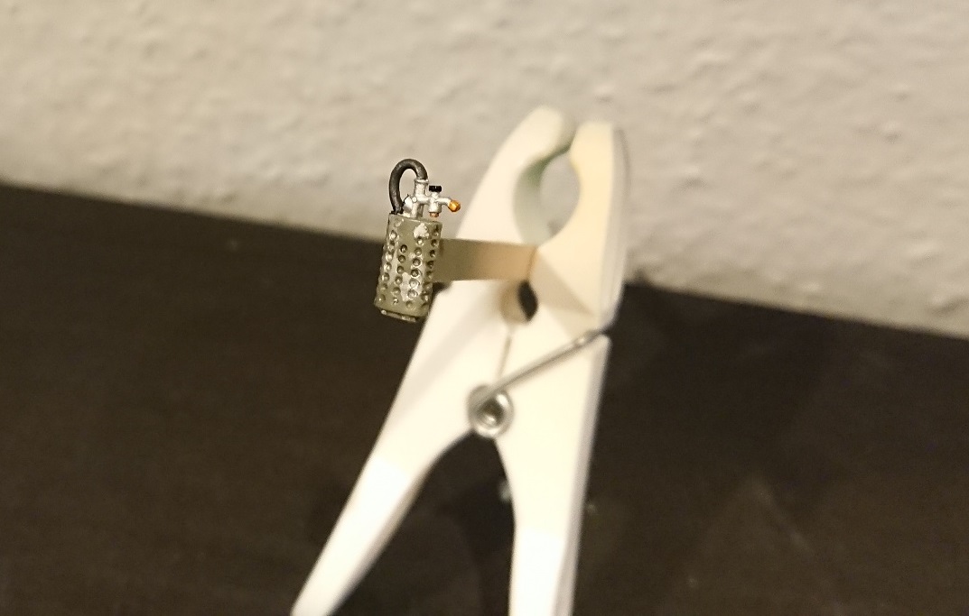

Selten habe ich an einem einzelnen kleinen Bauteil so viel geübt und gelernt wie an dieser verflixten Flasche. Ist das Sauerstoff? Oder ein Feuerlöscher? Jedenfalls ist es ein Druckbehälter, wenn man sich Originalfotos anschaut...
Und ich habe wirklich ein paar Tage lang daran herumexperimentiert.
Mein Ziel war es, den Effekt von abgeblätterter/abgescheuerter Farbe mit daruterliegendem Metall zu erzeugen. Einige Videos geschaut, und dann mit Salz und Haarspray (Billigzeugs von Aldi) ausgetobt. Außerdem kam inzwischen eine Flasche Future (Pledge) bei mir an.
Was ich gelernt habe:
1. Das ganze Teil zuerst mit Mr. Metal Color Aluminium gesprüht, und das Metall glänzen poliert
2. Einmal komplett mit Future besprüht
3. Schlauch und Ventil maskiert
4. Haarspray mit der Airbrush drauf (hätte nach Future vielleicht auch direkt aus der Sprühdose funktioniert, wer weiß...)
5. Etwas Salz auf das feuchte Haarspray
6. Mit Valleyo Air Color drüber.
7. Nach dem Antrocknen mit einem feuchten Pinsel über die salzigen Stellen. Dort hat sich dann nach kurzer Zeit die Farbe abgelöst. Aufpassen, da löst sich auch rasch mehr von der Haarspray-Schicht, also nicht übertreiben!
8. Schlauch und Ventile mit einfachen Aquas bemalt.
9. Etwas mit Tamiya Panel Line Accent Color gewaschen. Das war wohl wegen Future kein Problem mehr.
Wie gesagt, kleines Bauteil, viel gelernt
- Haarspray niemals direkt aus der Sprühdose verwenden, zumindest nicht auf Acrylfarbe und auch nicht auf Mr. Metal Color. In Haarspray ist Lösungsmittel drin (Alkohol), das die Schicht darunter angreift. Am Ende hatte ich wieder ein unlackiertes Bauteil. Ich hatte mich zunächst gescheut, Haarspray durch die Airbrush zu jagen, weil ich befürchtete, alles zu verkleben. Das war aber unbegründet. Zumindest wenn man die Airbrush direkt gründlich reinigt, passiert nichts.
- Tamiya Panel Line Accent Color löst Mr. Metal Color. Da hat man echt schnell eine Sauerei am kleinen Tamiya Pinselchen.
Behälter für die Sauerstoffdusche/ Beatmung des Piloten bei Höhenflügen mit Sauerstoffmaske.
