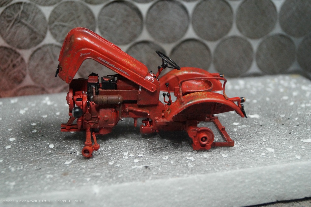

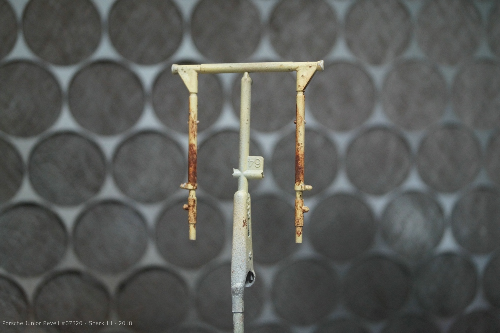

Weiter geht es im Baubericht. Die letzten Teile wurden montiert und bei den Felgen ging es weiter mit ein paar Korrekturen sowie der Behandlung mit einem Rosteffekt-Washing.
Porsche Junior 108 Traktor 07820-0053.jpg (269.23 KiB) 9554 mal betrachtet

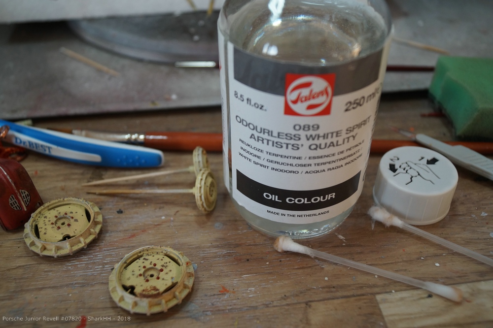

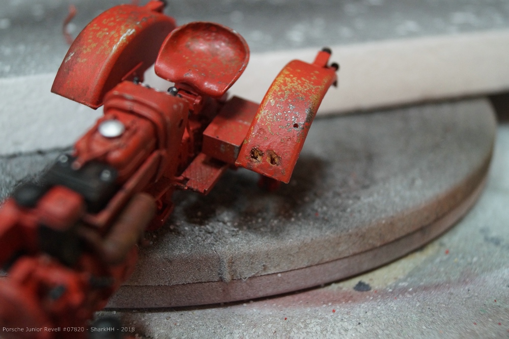

Um zuviel aufgetragene Farbe bzw. in diesem Fall Pigmente wieder zu entfernen, greife ich auf sogenanntes "White spirit" zurück. Ein geruchsfreies Terpentin aus dem Künstlerbedarf. Damit bekommt man i.d.R. die Farbe, die noch nicht ganz durchgetrocknet ist, wieder runter:

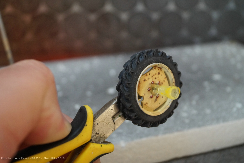

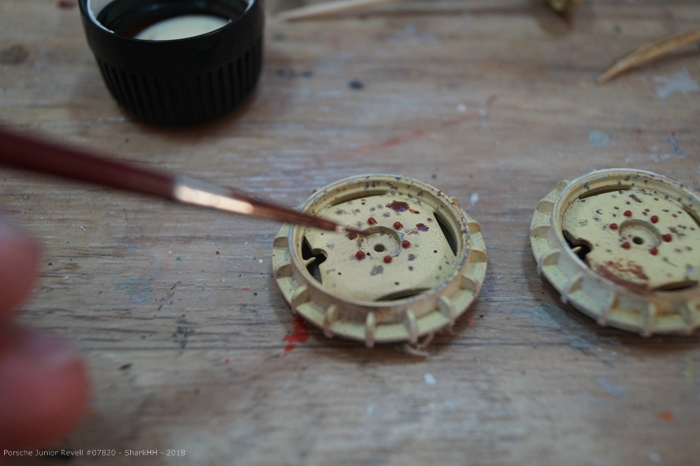

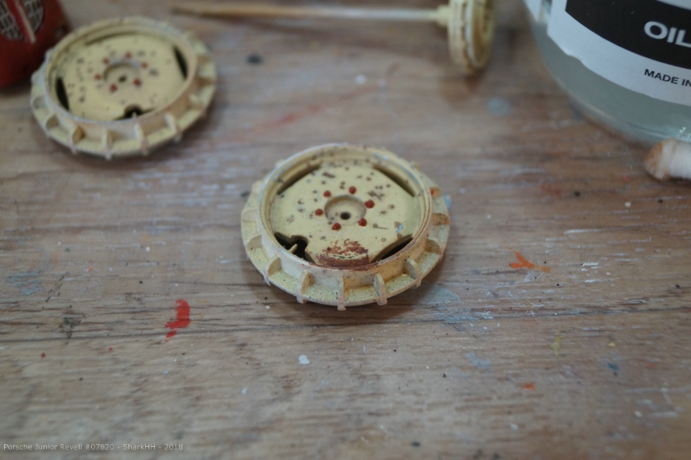

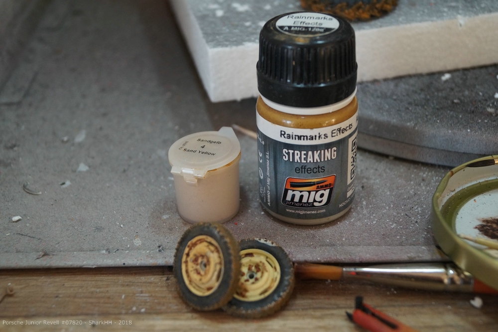

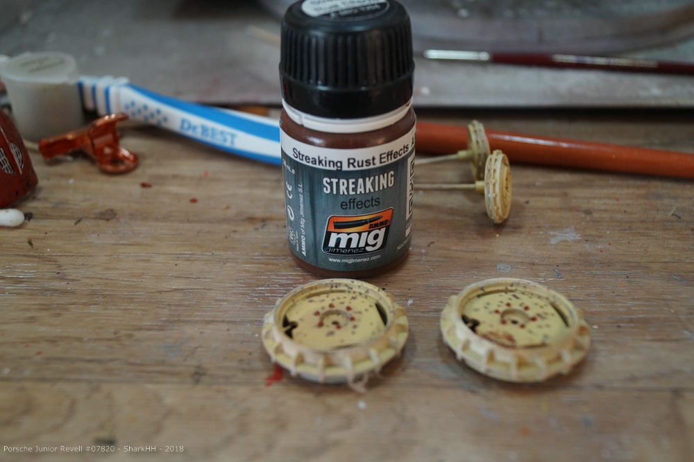

Für das Washing mit Rosteffekt greife ich u.a. auf Produkte aus dem Hause Mig zurück. Hierbei handelt es sich um hoch verdünnte Enamel-Farben, die, und das ist wichtig zu beachten, mit Acrylfarben nicht reagieren. Wer also mit Enamel-Farben arbeitet, sollte sein Modell entweder vor dem Washingauftrag mit einer Schicht klarem Acryllack schützen oder auf acrylbasierte Washings zurückgreifen. Sonst löst das Lösungsmittel im Washing die lösungsmittelbasierten Enamelfarben an.
Porsche Junior 108 Traktor 07820-0055.jpg (263.26 KiB) 9554 mal betrachtet
Der Farbauftrag erfolgt punktuell mit einem feinen Pinsel.

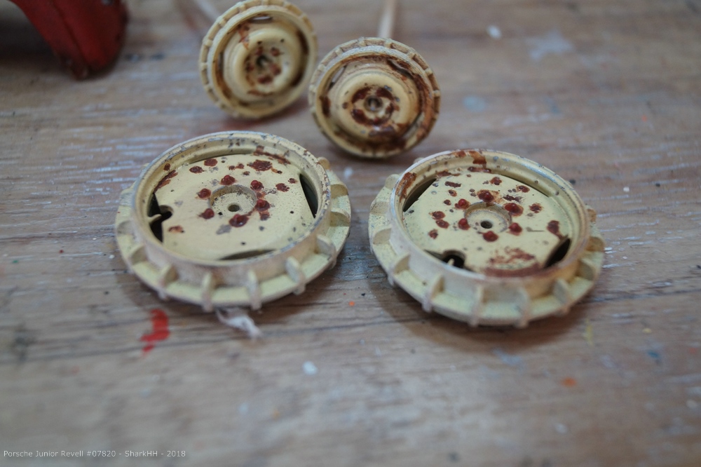

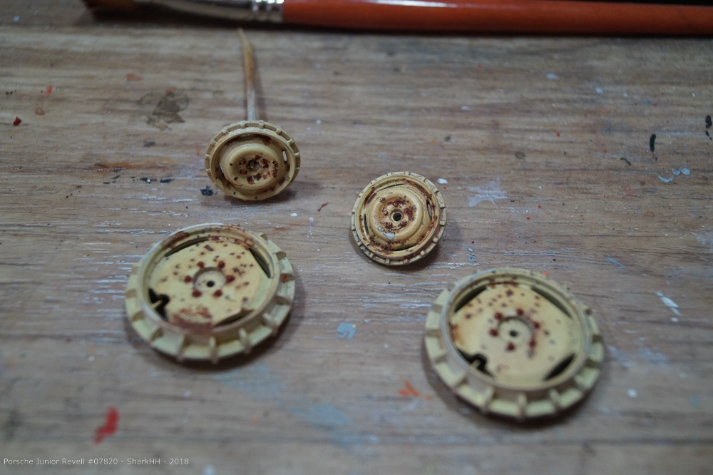

Die Trockenzeit ist relativ kurz, so dass man nach ca. 30 Minuten die überschüssige Farbe z.B. mit einem Wattestäbchen entfernen resp. leicht verwischen kann:

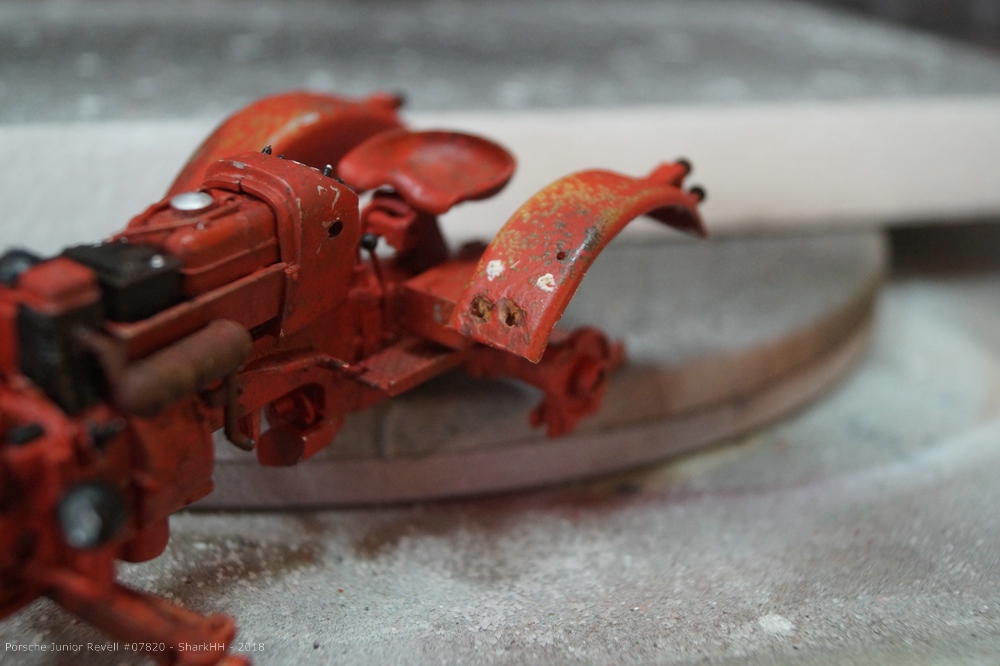

Da ich keine Revell Spachtelmasse zur Hand hatte, griff ich auf die Tube Mr Putty zurück. Auch eine Spachtelmasse, die sich sehr gut verarbeiten lässt. Die Löcher stopfte ich mit einem Zahnstocher und übermalte sie mit Mr. Hobby H460 Rotbraun. Das Ergebnis stellt mich zufrieden:
Porsche Junior 108 Traktor 07820-0059.jpg (285.54 KiB) 9554 mal betrachtet

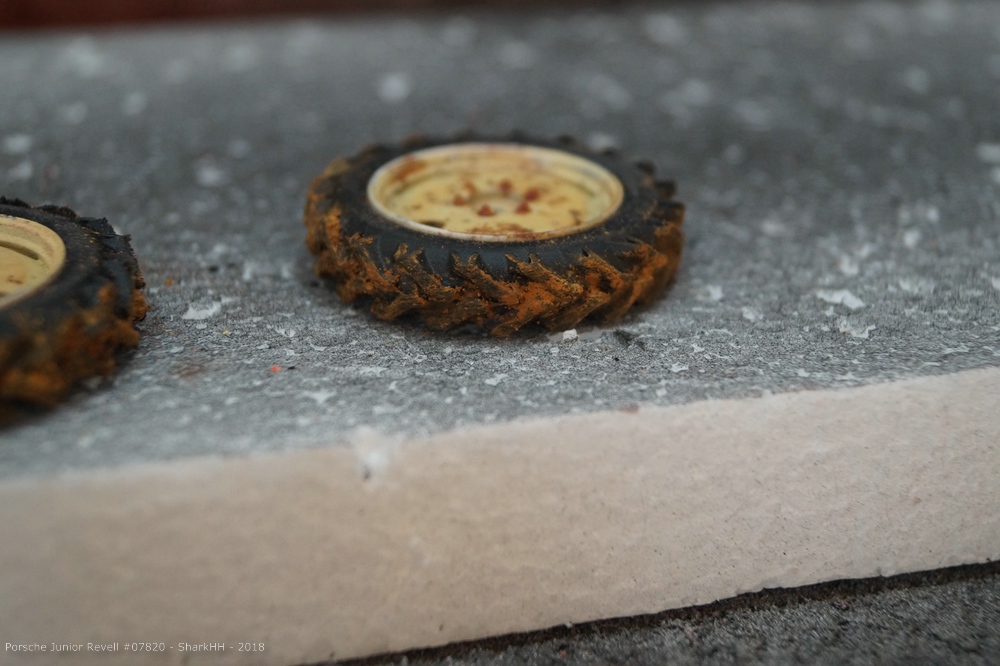

Deutschland ist raus. Da hat man Zeit, den Porsche zu beenden. Die Reifen wollte ich ebenfalls noch mit etwas Schmutz bzw. Staub versehen. Dazu kommt noch, dass die Reifen, wenn sie auf Asphalt fahren, ja nicht schmutzig sind. Und auch nicht glänzend.

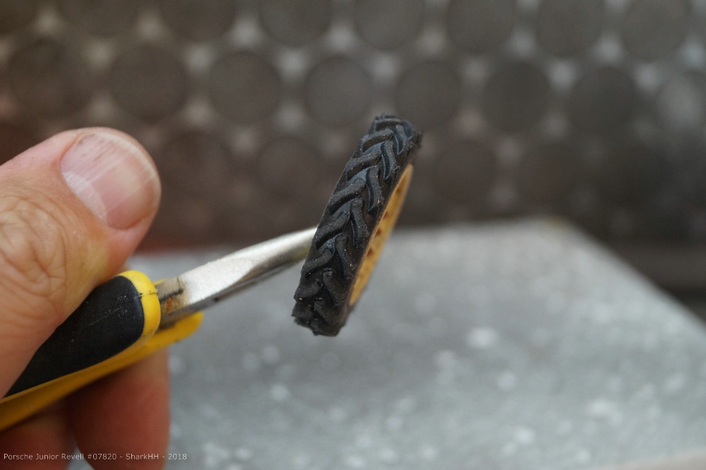

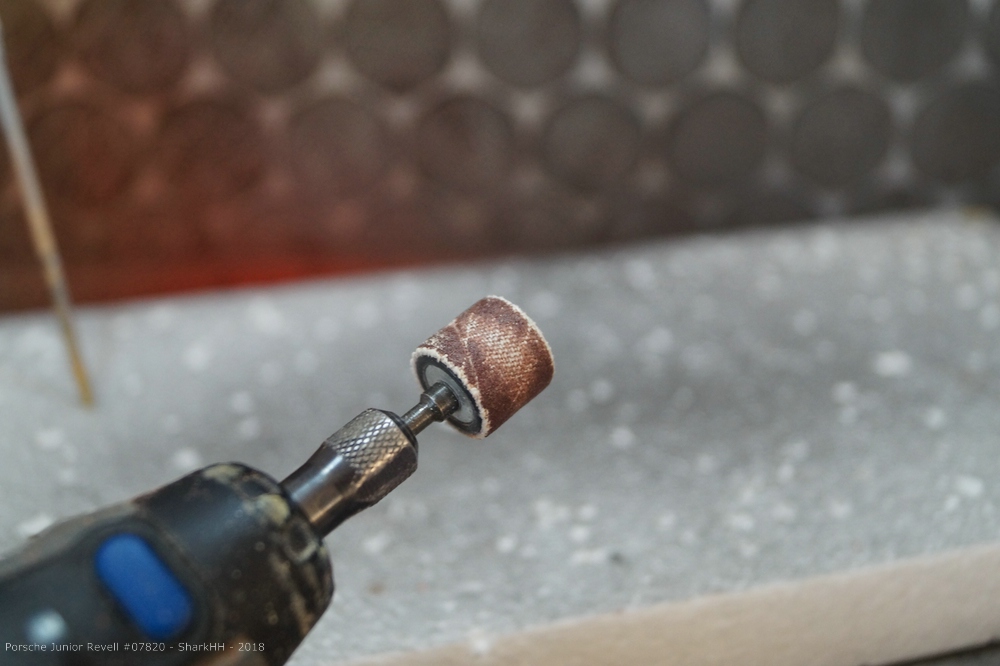

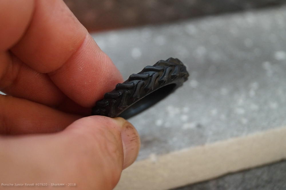

Nun kann man Schleifpapier oder eine Pfeile verwenden. Ich habe mich für den Einsatz meines Dremels entschieden.
Damit geschliffen werden kann, zog ich den Reifen auf die Felge und steckte eine Kanüle durch das Loch in der Felge.
Porsche Junior 108 Traktor 07820-0069.jpg (274.7 KiB) 9514 mal betrachtet
Porsche Junior 108 Traktor 07820-0069a.jpg (250.32 KiB) 9514 mal betrachtet
Durch die Drehbewegung wird das Profil gleichmäßig abgeschliffen:

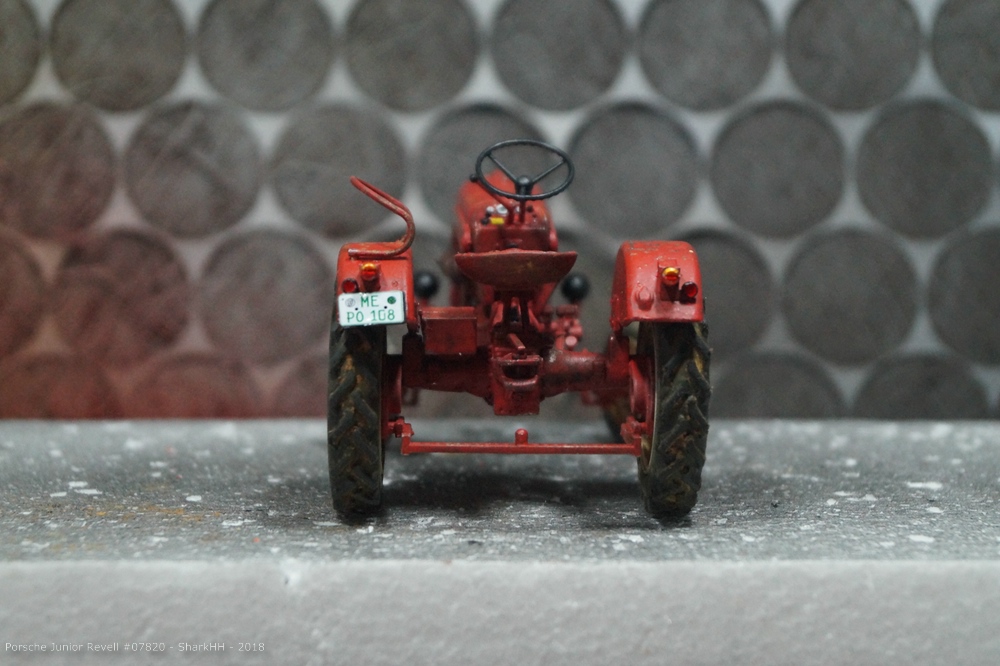

Für die Verschmutzung nutze ich wieder die Revell-Pigmente sowie Klarlack zur Fixierung. Mit einer Zahnbürste wird der überschüssige Schmutz abgetragen. Mit dem geruchslosen Terpentin (siehe weiter oben) wird die Farbe vom Profil genommen:

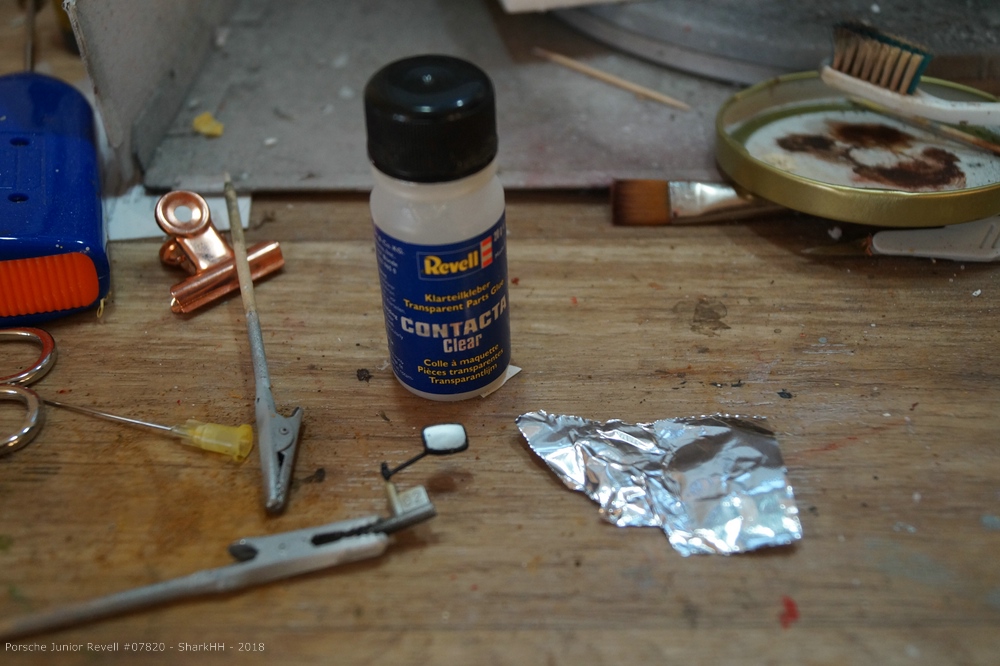

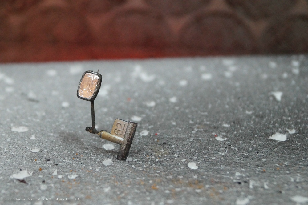

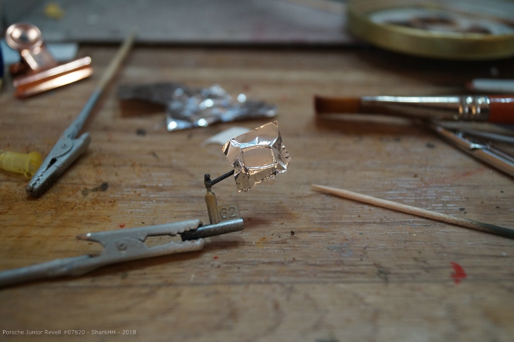

Kleiner Exkurs noch für diejenigen, die noch den Außenspiegel verwenden wollen. Am einfachsten ist es sicherlich, hier mit Silber eine Spiegelfläche aufzutragen. Wer die Kosten nicht scheut, kann natürlich auf die Spiegelfolie von Hasegawa oder Bare Metal Foil zurückgreifen. Günstiger geht es mit einem Stück Alufolie (die ohne Waben).
Die Spiegelfläche wird mit Kleber versehen (hier auf dem Bild ist der Contacta Clear zu sehen, das hat aber nicht funktioniert. Ich habe dann normalen Plaste-Kleber verwendet). Dann wird das Stück Alufolie auf die Spiegelfläche gelegt und mit einem Pinsel oder einem Wattestäbchen festgedrückt. Anschließend werden mit einem Zahnstocher die Ränder ausgearbeitet. Die überstehende Folie wird mit einem Skalpell abgeschnitten.

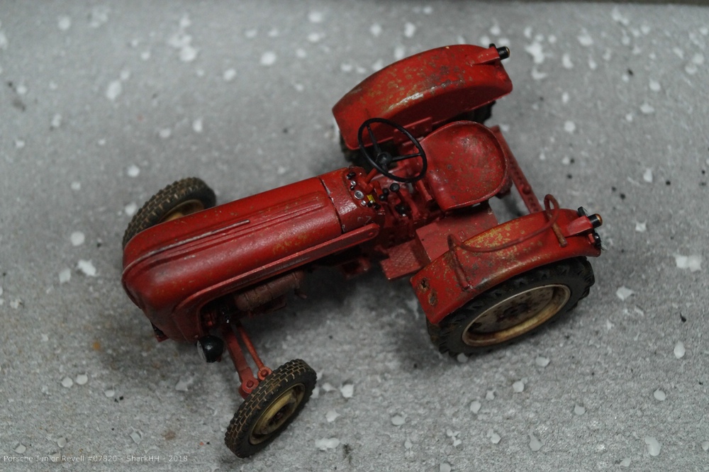

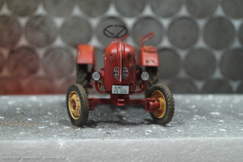

Nun ist der kleine soweit erstmal fertig. Es hat Spaß gemacht und man kann eine Menge rausholen. Die Quellenlage ist gut, so dass man sich schöne Anregungen bei den Originalen holen kann. Mehr Bilder gibt es demnächst in der Galerie.

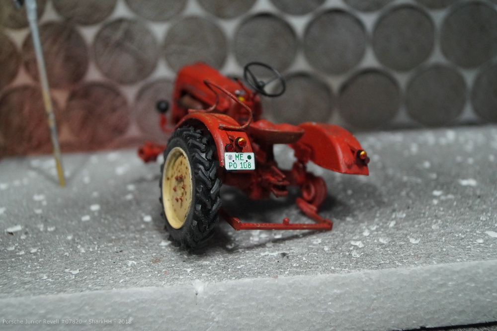

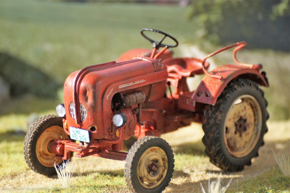

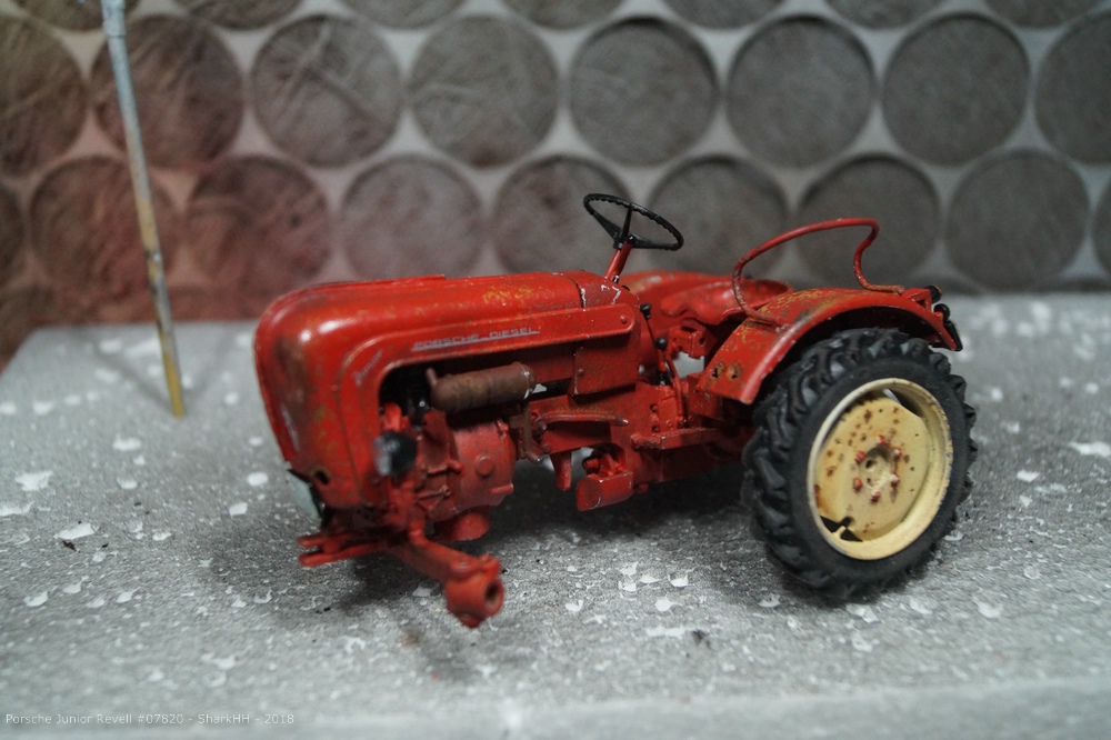

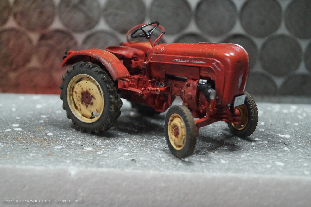

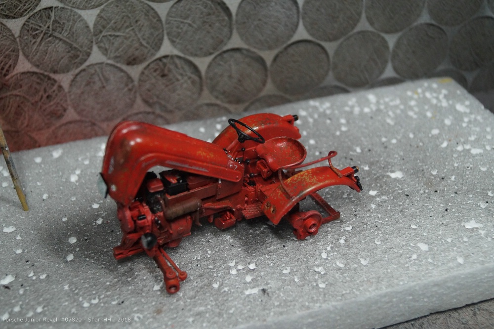

vielen Dank. Damit der Kleine sich auch ordentlich präsentieren kann, habe ich ihm noch ein Mini-Diorama gegönnt, dass ich heute noch zusammengezimmert habe.
Porsche Junior 108 Traktor 07820-0082a.jpg (264.7 KiB) 9455 mal betrachtet
Zur Galerie mit weiteren Bildern geht es hier viewtopic.php?f=107&t=5511
