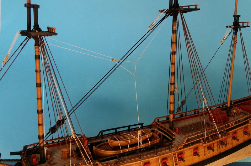

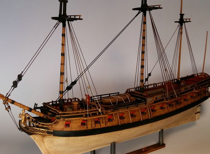

Die letzte Woche habe ich damit verbracht, die unteren Stage und das Wasserstag (inclusive Stagjungfern-fakes) fertig zu machen. Dies erfolgte alles in kleineren Schritten...... aber es wird.
Der aktuelle Stand.......:

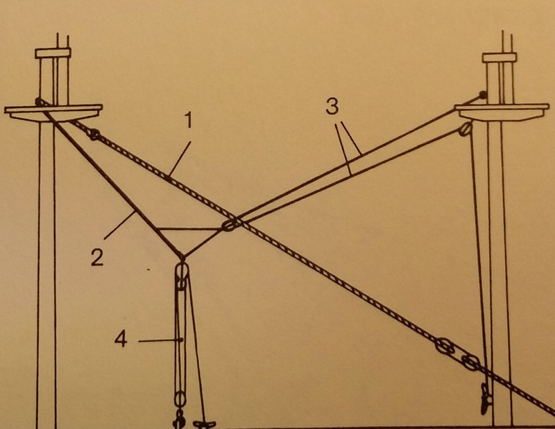

Für diese Woche nehme ich mir das Ladetakel zur Brust. Dafür brauche ich 3 einfach Blöcke, 1 zweifach Block, eine Hacken aus Draht gebogen, 2 Augbolzen aus Draht gebogen und natürlich..... Garn.
Das brauche ich.........:
.....um jenes hin zu bekommen.......:
Wenn das Ladetakel fertig ist, geht es an die langwierige Herstellung der Jungfern-Fakes für die Wanten.
......Fortsetzung folgt.......

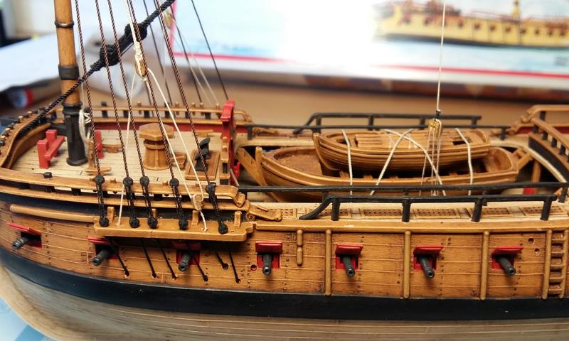

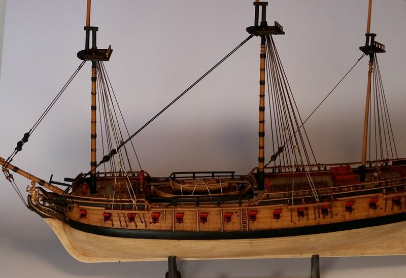

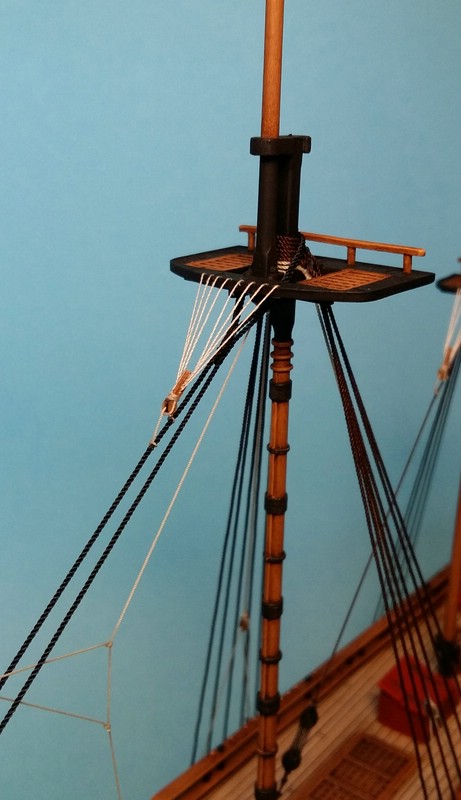

In der letzten Woche habe ich das "Ladetakel" fertig gemacht. Bevor ich aber an die Herstellung der Fake-Jungfern ging, kam mir die Idee, zusätzlich noch "Hahneporten" zu machen.
Guckst du......:

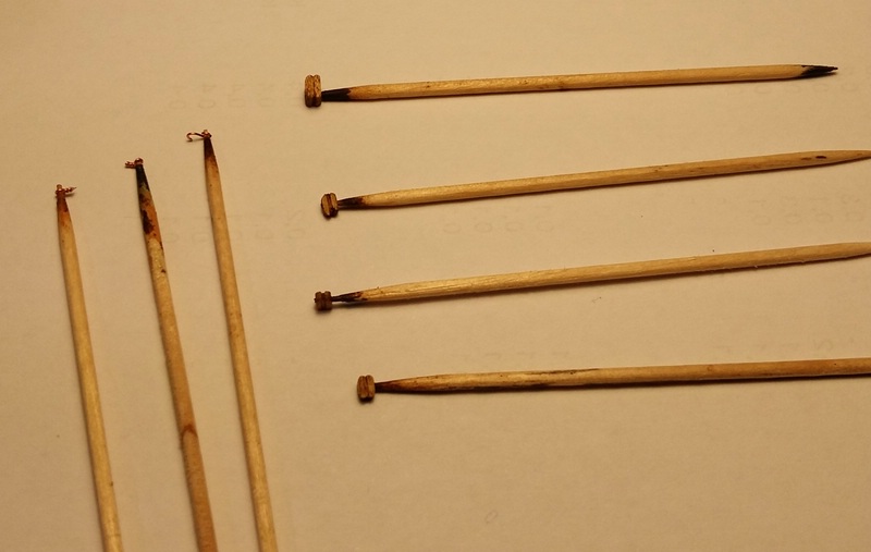

Dann befasste ich mich mit den Jungfern.....(wie ich die mache, könnt ihr unter "Tipps und Tricks nachlesen) Ganz fertig bin ich natürlich nicht geworden.... zumindest am Fockmast sind alle dran.

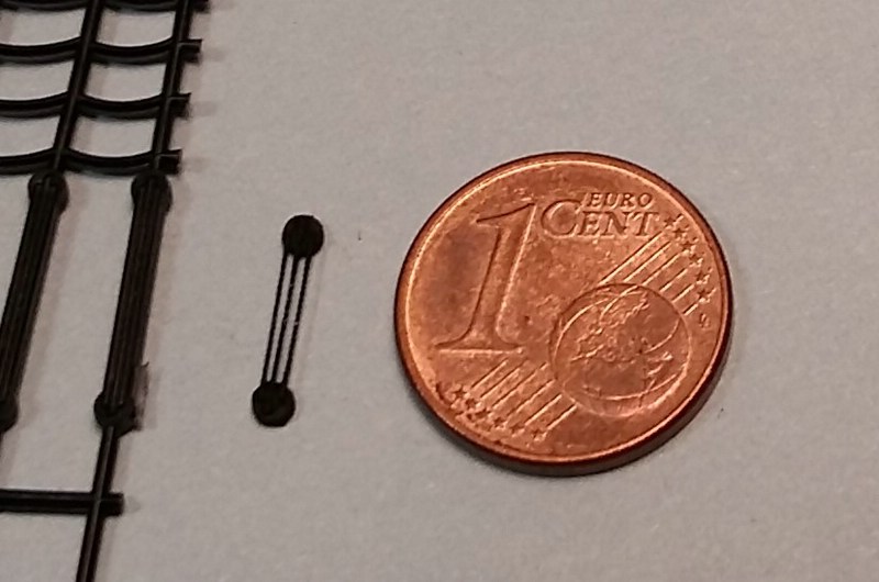

Hier mal der Vergleich..... Bausatzjungfern - Fakejungfern - 1 Cent Münze........

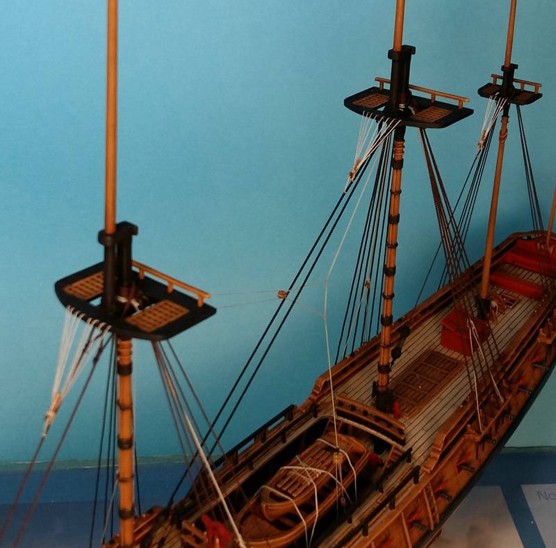

Und am Platz........:
Kommende Woche geht es dann weiter mit Fakejungfern und anschließend die Webeleinen.

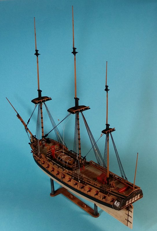

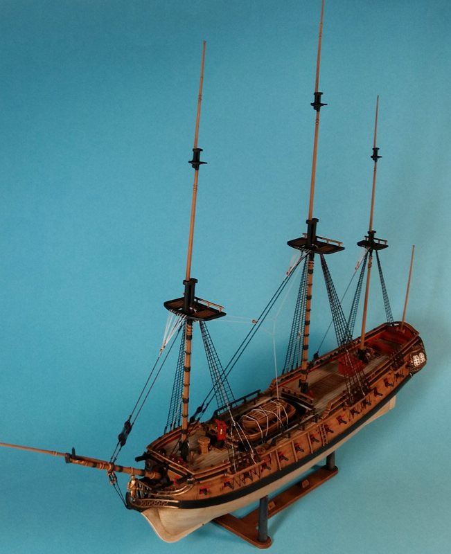

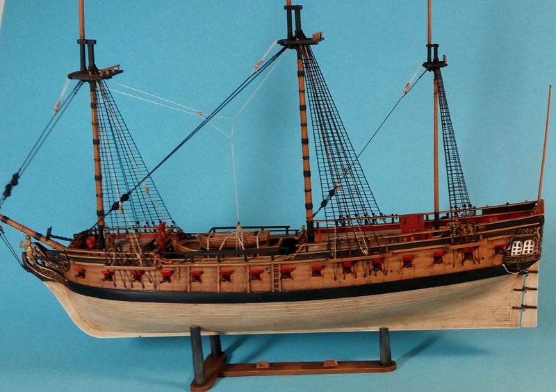

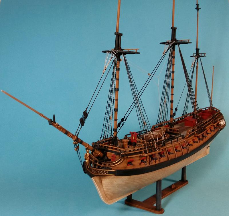

Die folgenden Fotos sind die letzten vor Ende des Wettbewerbs. Sie zeigen den aktuellen, unfertigen Bauzustand der La Flore.
Wie man sieht, ist noch jede Menge zu tun und selbst wenn der Wettbewerb um einen Monat verlängert worden wäre, hätte es für mich nicht gereicht...Zeitlich.
Natürlich geht es an diesem Modell weiter. Als nächstes stehen die nächsten Stage ab der Mars an und die Wanten oberhalb der Mars.

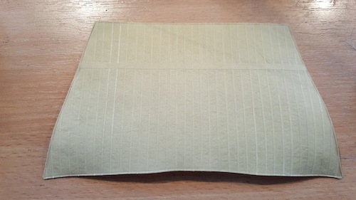

Danke dir für dein Lob. Kann allerdings etwas dauern, bevor es weiter geht. neben der Takelung möchte ich ja an diesem Modell eine für mich neue Segelherstellung ausprobieren, das "Laminatsegel". Eine Mischung aus ganz feiner 05er Pongue Seide und Selbstklebenden Japanpapier......: Außerdem wird es ein Dio geben ähnlich diesem hier.....: Hier sieht man was mit Laminatsegel möglich ist.
