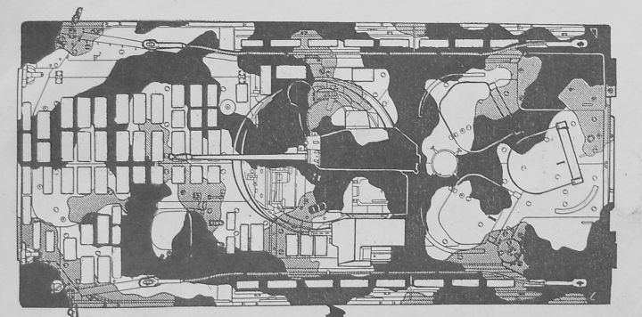

Ich denke, Du meinst auf der Motorabdeckklappe die /regelmäßigen) eckigen Flecke. Ich vermute, dass hat was mit der Abnutzung am Modell zu tun. Hier sind "Antirutsch"-Beläge aufgeklebt. Beim Original. Ob die bei Abnutzung grün werden, ist fraglich. Sind sie doch ab Werk unlackiert anthrazitfarbig. Aber die Tarnung (schwarz) sieht in der Tat hier komisch aus.

Das ist die Malanweisung. Weiß steht für die Grundfarbe grün.

Na guck. Da haben "die" die Tritte frei gelassen. Interessant. Habe ich beim Original so noch nicht gesehen - oder wahrgenommen?

Im Original sind die Antirutschbeschichtungen natürlich in der entsprechenden Farbe des Tarnverlaufs lackiert, leider ist dort die Revell Bauanleitung etwas ungünstig. Allerdings finde ich das jetzt nicht so dramatisch, da er dem Marder irgendwie ein interessantes aussehen verpasst.
