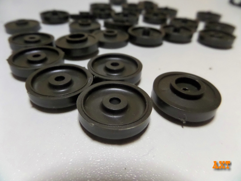

Massive Teile wie hier ein Rad trenne ich mit dem Seitenschneider oder (hier) einer Nagelzange aus dem Gussrahmen.
M-Marder - Fahrwerk (1).jpg (178.45 KiB) 10820 mal betrachtet
Durch das Abtrennen verbleiben noch einige Reste, die entfernt werden müssen.
M-Marder - Fahrwerk (2).jpg (162.96 KiB) 10820 mal betrachtet

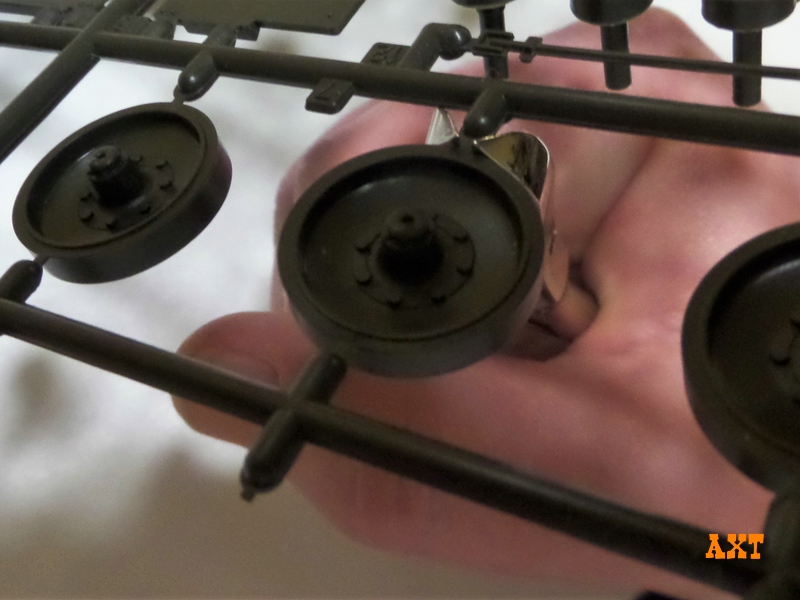

Mit dem Skalpell schneide ich diese zunächst im spitzen Winkel ab.
M-Marder - Fahrwerk (3).jpg (157.19 KiB) 10820 mal betrachtet
In annähernd rechtem Winkel schabe ich mit der Klinge den letzten Rest glatt. So kann man auch Trennnähte entfernen.
M-Marder - Fahrwerk (4).jpg (161.38 KiB) 10820 mal betrachtet
HINWEIS: Natürlich nehme ich dafür beide Hände - aber irgendwie muss ich ja die Bilder machen! ;)

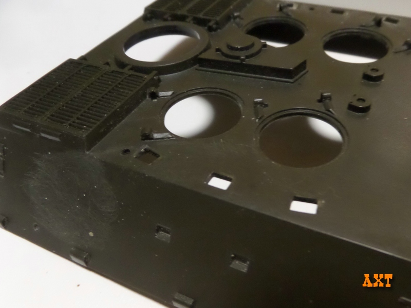

Ungewöhnlich für einen Tamiya-Bausatz finden sich hier Sinkstellen an mehr oder weniger sichtbaren Stellen, die gespachtelt und  geschliffen werden müssen.
M-Marder - Fahrwerk (5).jpg (161.71 KiB) 10820 mal betrachtet

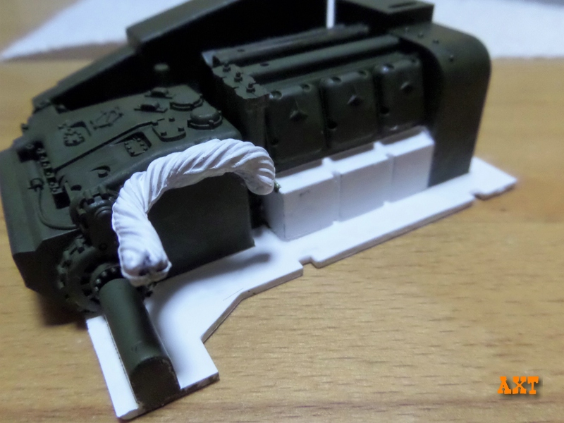

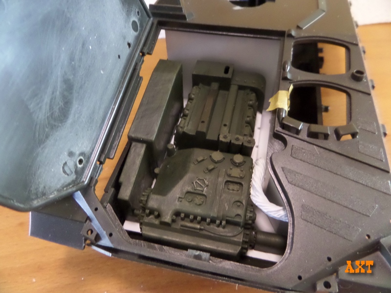

Mit dem Motor habe ich auch schon angefangen
Ich habe mich entschieden, diesen mit dem Pinsel zu bemalen. Dort gibt es ein paar schwer zugängliche Ecken, daher macht es Sinn, die Teile bereits vor der endgültigen Montage zu lackieren.
Zuerst bemalte ich den Boden gemäß der Anleitung mit Tamiya Matt Weiß (XF2). Durch den dunkelgrünen Kunststoff waren hier mehrere Durchgänge nötig. Danach klebte ich die Flächen, die weiß bleiben sollten ab. Damit später keine Farbe unter das Masking-Tape laufen kann, versiegelte ich die Kanten noch mal mit derselben Farbe.
M-Marder - Motor (1).jpg (180.96 KiB) 10814 mal betrachtet
Im Anschluss wurde der Motor und das Getriebe mit Tamiya Braunoliv (XF62) bepinselt. Im Anschluss folgte sogleich ein Trockenmalen mit XF57 aufgehellter XF62. Das Masking-Tape wurde entfernt.
M-Marder - Motor (2).jpg (189.79 KiB) 10814 mal betrachtet

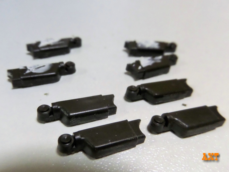

Im Anschluss folgte eine Trockenanpassung, um festzustellen, dass da noch einiges ergänzt werden muss, um die Löcher zu stopfen.
M-Marder - Motor (3).jpg (181.56 KiB) 10814 mal betrachtet

Sieht gut aus das Triebwerk, ein wenig Ölspuren wären noch angebracht. Wenn ich mich zurück an das Triebwerk vom TPz erinnere, die Seitenwände waren wohl nur im Werk weiß.

Selbstverständlich kommt da noch ein Washing und Verschmutzungen. Ich hatte irgendwo gelesen, dass da noch die Wände durch Sheet ergänzt werden müssen.  Da wollte ich mal schauen, wo noch was zu machen ist. Auch wollte ich noch die Feder nachbilden, kann mir aber nicht vorstellen, wohin sie "verschwinden" soll, wenn die Klappe geschlossen ist.
Nach meinen Referenzfotos aus besagtem Tankogradheft und im Netz sind die Wände wohl tatsächlich immer noch weiß. Auch da wird noch gealtert.
Gruß, Andreas

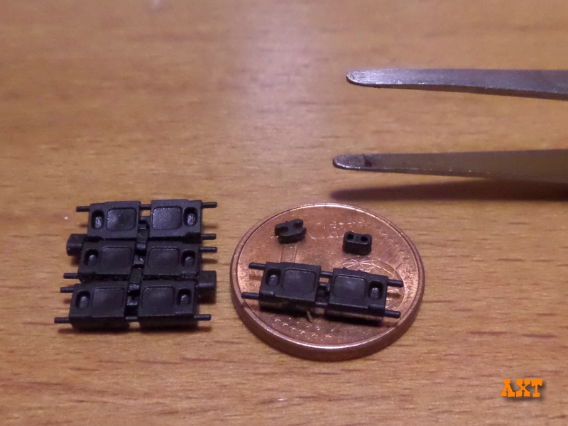

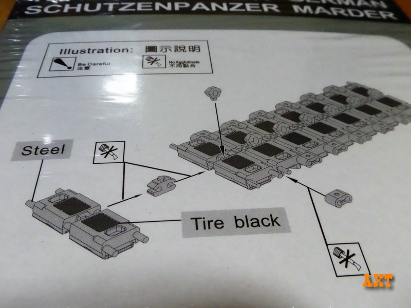

Die Ketten:
So schaut die Theorie aus:
M-Marder - Fahrwerk (6).jpg (184.63 KiB) 10777 mal betrachtet
Und so die Praxis:
M-Marder - Fahrwerk (7).jpg (172.44 KiB) 10777 mal betrachtet
Die Größe ist das kleinere Problem. Nur sind die Klammern an der Seite so locker an der Kette, dass sie alleine durch die Schwerkraft wieder runterrutschen. Ich muss also entweder alles zusammenkleben oder aber die einzelnen Teile vorher lackieren, in der Hoffnung, dass sich der Durchmesser so weit vergrößert, dass die Klammern nicht mehr abrutschen, aber nicht so dick werden, dass ich sie nicht mehr drauf bekomme...

Ohje die AFV Kette, habe die auch mal gebaut. Letztendlich hatte ich sie mit Plastikkleber verklebt, da die Endverbinder sich immer wieder gelöst hatten, trotz Lack.

Das befürchte ich auch, zumal man ja dann versucht ist, die Kette zu bewegen, was den ganzen Effekt wieder aufheben würde. Hast du sie auch bei einem Tamiya-Marder verwendet? Passt sie wenigstens auf das Treibrad?
viktor
Beiträge: 1472
Wohnort: Weiden i. d. OPf
Has thanked: 62 times
Been thanked: 17 times
Die vorher gelesenen Berichte scheinen sich auch hier zu bewahrheiten.
Die AFV Kette ist für den Revell Marder entwickelt worden, ich kann dir leider nicht sagen, ob sie auch auf Tamiya passt.
Und wenn man nur jeweils ein Loch im Endverbinder verklebt? Dann könnte die doch noch beweglich bleiben....
Gruß Viktor

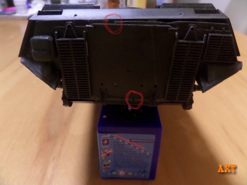

In meinem Baukasten war das Heckteil verzogen. Ob es sich durch die Lagerung so verzogen hatte oder so ausgeliefert wurde, kann ich heute nicht mehr sagen. Durch meine Unachtsamkeit brachte das Warmwasserbad eher eine Verschlimmerung. Außer, dass das Teil nun völlig deformiert ist, hat es sich auch zusammen gezogen. Punktuelle Erwärmung war ebenfalls eher kontraproduktiv.
Damit ich das Teil noch einigermaßen nutzen kann, habe ich das Teil am oberen und unteren Rahmen getrennt (siehe rote Kringel) und schon mal mit der Unterwanne verklebt. Die Oberwanne wurde für dieses Bild nur aufgelegt, aber man erkennt deutlich, dass dort auch ordentlich Spachtelarbeit auf mich zukommt.
Ich hoffe, dass ich das noch so einigermaßen hinbekomme, leider kann man in diesem Bereich wohl kaum etwas mit Tarnnetzen oder ähnliches kaschieren.
M-InkedHeck (1)_LI.jpg (162.08 KiB) 10741 mal betrachtet
Atze
Beiträge: 242
Vieleicht in aufgerollter Form ein Tanrnetz um die Ausstiegsluke drapieren...
könnte evtl klappen...
gruß axel

Das sieht auf dem Foto durch die Verzerrung und lediglich aufgelegter Oberwanne schlimmer aus als es wirklich ist.
Bei dem Modell ist, wie bei älteren Tamiya-Bausätzen üblich, ein Einbau von Motoren und Batterien vorgesehen, daher ist die Wanne zum Öffnen vorgesehen. Die beiden Wannenteile werden im vorderen Teil durch eine Lasche, am Heck durch das MG gehalten. Verkleben ist gar nicht vorgesehen. Daher ergeben sich schon fast zwangsläufig Spalten, die hier ohnehin verspachtelt werden sollten.

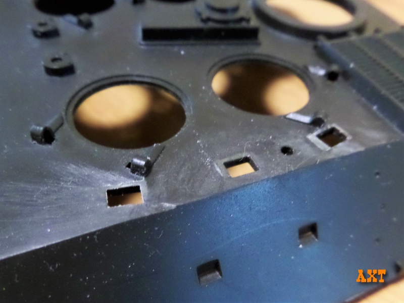

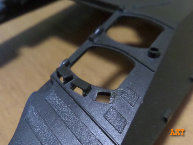

Bevor die Ätzteile verbaut werden können müssen einige Teile und Strukturen an der Oberwanne entfernt werden.
Hier die Winkelspiele in verschiedenen Phasen. Dafür habe ich ausschließlich ein Skalpell und Einwegfeilen verwendet.
M-Winkelspiegel (1).jpg (183.3 KiB) 9602 mal betrachtet
M-Winkelspiegel (2).jpg (192.4 KiB) 9602 mal betrachtet
M-Winkelspiegel (3).jpg (152.44 KiB) 9602 mal betrachtet
