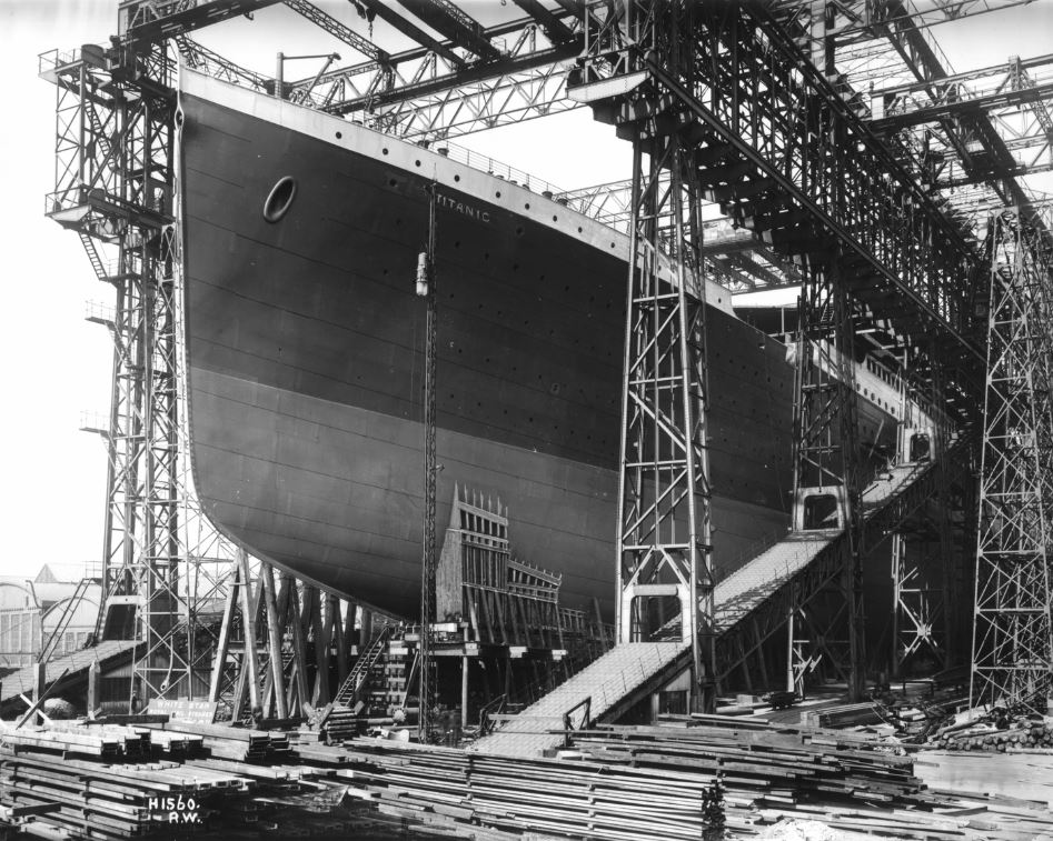

Und noch was allgemeines zum Thema Titanic. Jedes Mal, wenn ich so einen Bausatz sehe, bin ich erstaunt über die massive Rumpfstruktur. Die war doch im Original gar nicht so extrem.
Eher viel glatter, wie viele Fotos zeigen. Ich hab mal eins mit angehängt.
Wenn du mich fragst und ein Holzdeck und jede Menge Ätzteile verbauen willst, tu dir den Gefallen, lackier die Teile wieder ab, verkleb den Rumpf und schleif die Struktur flacher. Dann nochmal neu lackieren.
Quelle: Wikipedia

Alterungseffekte bei der Titanic - ich weiß nicht, die kam doch bei ihrer Jungfernfahrt gerade aus der Werft. Da dürfte sie noch fast neu gewesen sein.
Naßschleifpapier wäre vielleicht eine Lösung, Die Plattenstruktur ist ja wohl am Modell doch sehr grob ausgefallen. Dann aber ganz vorsichtig schleifen. Aus meiner Lehrzeit als Schiffbauer kann ich mich noch erinnern, daß wir für die Außenhaut bei 100 Meter langen Flußschiffen 8 bis 10 mm dicke Platten verbaut haben. Bei der Titanic dürften sie etwa doppelt so dick gewesen sein. Da muß nach dem Schleifen schon noch Struktur zu sehen sein.

Bei der Titanic würde ich auch höchstens die Kanten und Fugen betonen um etwas optische Tiefe zu erreichen, mehr nicht.
