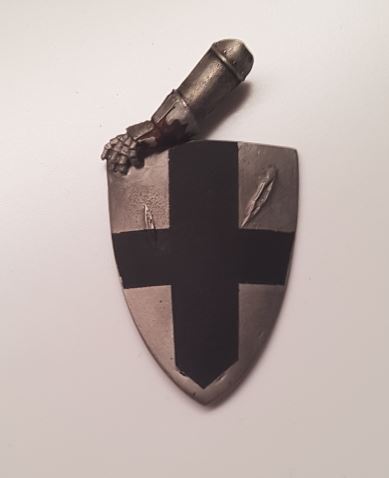

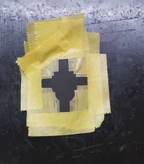

Hallo Zusammen,
hier noch zwei Bilder vom Werden des Schilds...
Wobei das Maskieren des schwarzen Kreuzes sich als unpraktisch erwiesen hat. Es kommt ja in das schwarze Kreuz noch ein gelbes Kreuz mit Schild im Zentrum.
Das hat mit dem Platzieren der Maske aber nicht funktioniert, Es war nicht zentrisch über das schwarze Kreutz zu bekommen
Nach zwei Fehlversuchen mit Ablackieren und neu machen hab ich mir gedacht, das muss auch freihändig ohne Maske gehen. Hat es auch.
