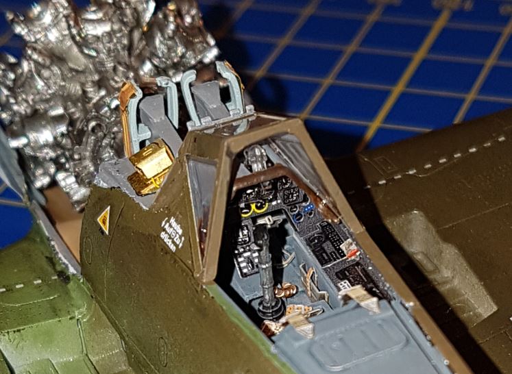

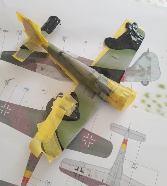

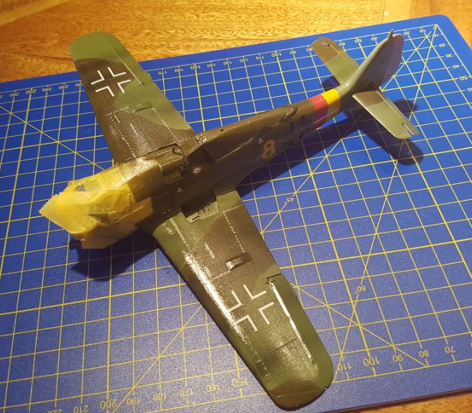

Mittlerweile sind diverse Lackiergänge durch. Hier einer der Zwischenstände, nachdem das Grün aufgebracht und für das Braun maskiert war.

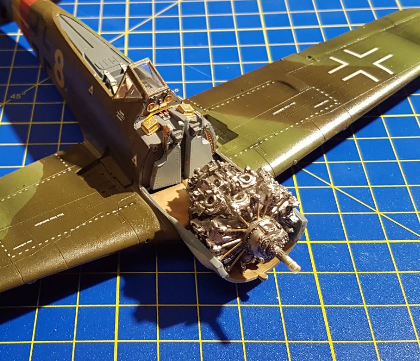

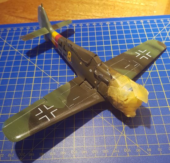

Hier der lackierte Flieger nach 2 Schichten Klarlack.
Als nächstes dann das Washing, das mir im Moment allerdings Schwierigkeiten bereitet. Nach einer Lösung des Problems suche ich noch.

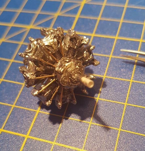

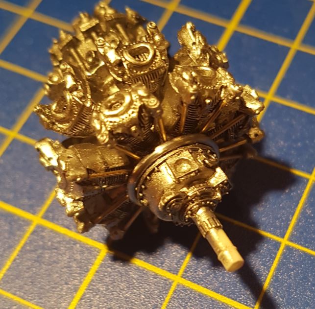

Gleichzeitig mache ich mit dem Motor weiter. Hier bin ich beim Einbau der Stößelstangen-Rohre.

Was hast Du da zum Abdecken des Tarnmusters genommen?

Abdeckmaterial ist "Panzer Putty". Das firmiert auch noch unter anderem Namen.
Ist eine schwarze Knete auf Silikonbasis die nicht fettet und nicht austrocknen kann.
Vorteil ist, es lässt sich gut kneten und formen und haftet gut an Flächen einer Mindestgröße. Lässt sich auch einfach und rückstandsfrei wieder entfernen.
Ein Nachteil ist, das es den Hang hat sich nachträglich etwas zusammen zu ziehen. Wenn man also einen Bereich abdeckt, kann es sein das nach 10 Minuten die abgedeckte Fläche rundum 1-2mm kleiner ist.
Auch ein Nachteil ist die angesprochene Mindestgröße. Es funktioniert nicht so gut mit dünnen Linien. Da ist die Haftung nicht optimal.
Beispiel Cockpit, oder Motorraumdeckel. Nur die Kanten einer Kanzel mit einer dünnen "Putty-Schnur" zu umrahmen und aufzusetzen ist fast nicht möglich. Da gibt es bestimmt besseres.
Da bin ich auch für jeden Tip dankbar.

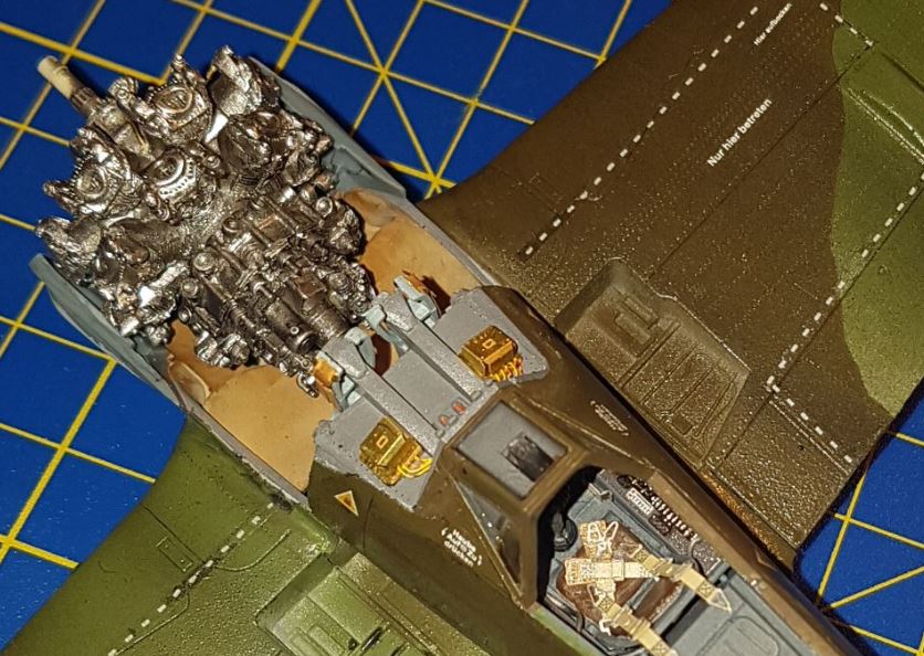

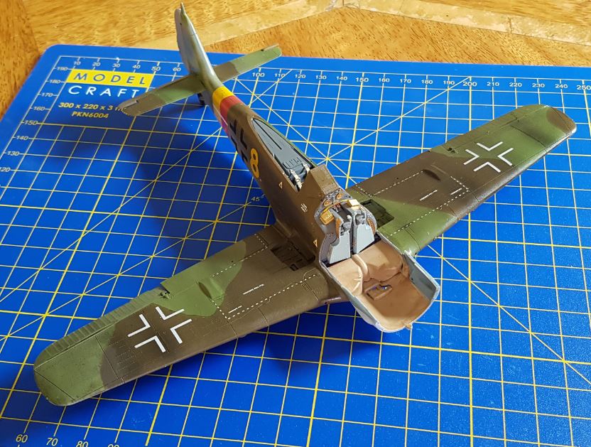

das Problem mit dem Washing ist gelöst. Das Bild zeigt das Modell jetzt demaskiert nach einem Wash und Lackierung mit Mattlack. Soweit bin ich mit meinem Erstling zufrieden.
Weitermachen werde ich dann mit dem Fahrwerk und den MG_Räumen an den Flügelwurzeln. Der Motor läuft nebenher weil das eine größere Baustelle ist.

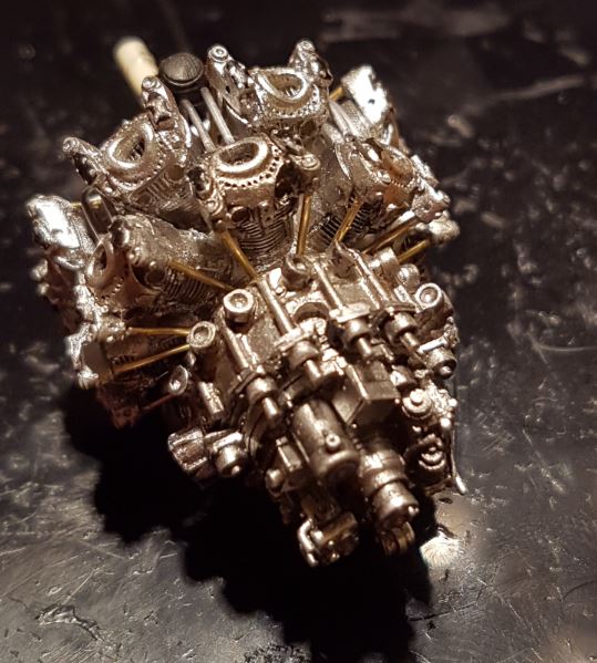

Ein paar Impressionen mit dem noch lange nicht fertigen Motor.

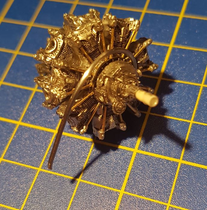

jetzt muss ich eine Aussage revidieren, die ich im Arrado Thread gepostet hatte. Da hatte ich gemutmaßt, das es sich bei der Ringleitung in Front des Motors um Schmiermittelleitungen handelt. Nee, falsch. Sind tatsächlich Zündleitungen. Die kommen vom Zündmagneten, werden in zwei Bündeln in die Ringleitung geführt und gehen von dort zu den einzelnen Zylindern. Immer paarweise.
Wenn man's nicht weiß kann das schon mal passieren. Die Zündkabel laufen in Metallrohren oder Flexschläuchen (gab wohl beides) zum Zylinder.
Also hab ich erstmal die Ringleitung gebaut.
Und dann von dort Leitungen zu den Zylindern gelegt.

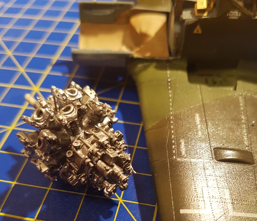

die Stößelstangenrohre des hinteren Zylinderkranzes sind installiert.

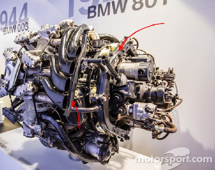

Hab da mal eine Frage. Ich kenn mich mit klassischen Motoren ja schon ein bisschen aus, aber nicht mit Sternmotoren.
Es geht um diesen hexagonalen Rahmen. Siehe Bild. Ich habe bei den BMW Werkstattbüchern nirgends was dazu gefunden. Was genau ist das? Eine Art Hilfsrahmen über den der Motor am Tragegestell montiert ist? Und der dann noch zusätzliche Aufgaben übernimmt? Wie z.B. diverse Leitungen zu verteilen?
Und diese Ohren zu beiden Seiten. Ein Hilfsgestell zum Ausrichten der Abgasrohre?
Kann mich da jemand erhellen?
Hier werden Sie geholfen :DNightquest1000 hat geschrieben:...Es geht um diesen hexagonalen Rahmen...
Handbuch für die Flugmotoren BMW 801 MA, ML, C, D Baureihen 1 und 2 zum Download:
https://bmw-grouparchiv.de/research/det ... id=3053464
Seite 68, Nr.7:
Motortragring, zugleich Schmierstoffbehälter für Kommandogerät.
Die "Ohren" sind zur Motorbefestigung, schätze ich mal.
