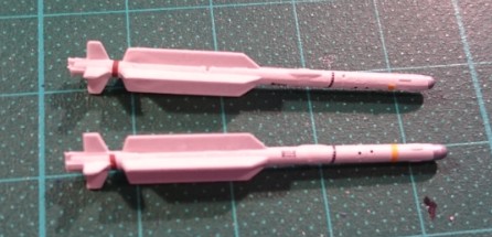

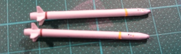

Ich habe in den letzten Tagen die Raketen fertig gemacht.
Wie zum Beispiel die Iris-T:
Iris-T
Iris-T
Oder die AIM-132 Asraam:
AIM-132 Asraam
AIM-132 Asraam
Die ganzen anderen sind auch schon fertig.

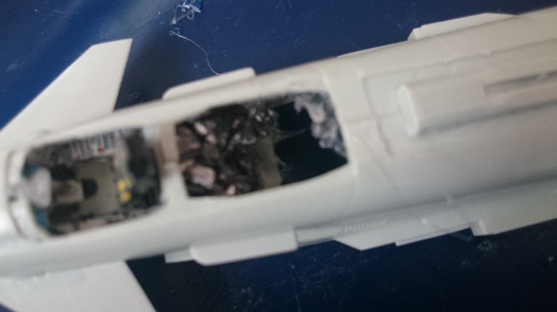

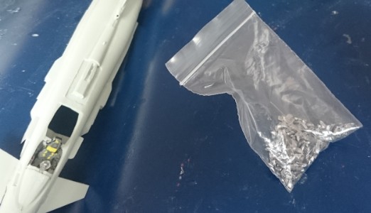

Desweiteren habe ich das Gewicht verklebt...
Gewicht
Gewicht
...und damit auch herzlich willkommen in der Kristallwelt Eurofighter.
verklebtes Gewicht
verklebtes Gewicht

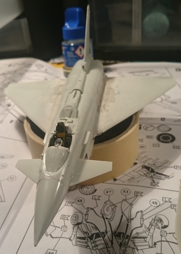

Als nächstes habe ich die Tragflächen mit dem Rumpf verklebt leider mit SpachtelnBild
Fast fertig
Fast fertig

Man kann beim Spachteln übrigens genauso abkleben, wie beim Lackieren.
Spart einem eine Menge Schleiferei :-)

Ich weis der Spalt war riesig und das Band zum Ankleben war leer. Am Sonntag ist leider schlecht einkaufen. Ist aber schon alles erledigt. Trotzdem Danke.
LG Tech

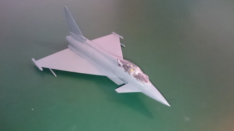

Gleich mal ausprobiert als erstes maskiert und dann mit der Grundierung von AK gesprüht.
Danach wurde mit dem Grau (von AK) darübergesprüht.

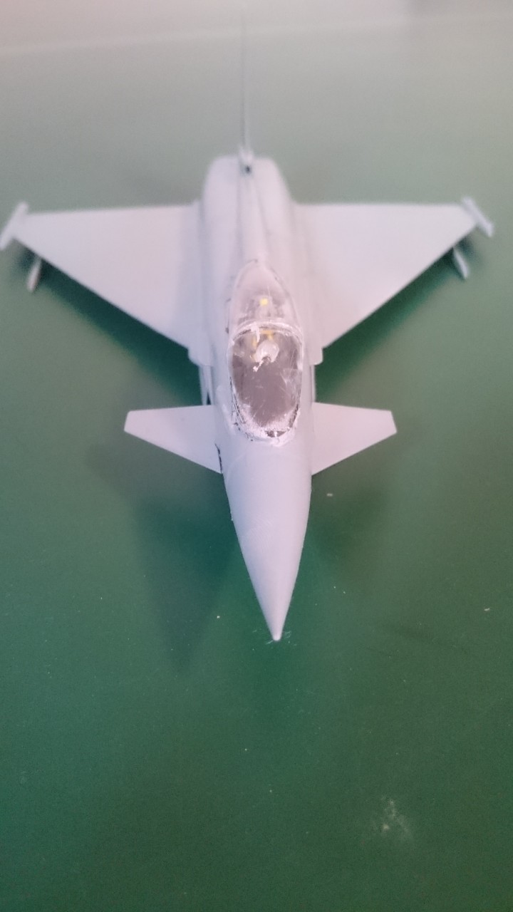

Leider ist mir die Farbe auf manche Stellen verlaufen. zum beispiel an der Kocpithaube
Ich weiß nicht warum aber man kann den Grauton nicht so fotografieren, wie er in Wirklichkeit ist. Nämlich dunkler.

Sorry, aber mit was hast Du denn die Haube abgeklebt? Das sieht aus wie Tesafilm.
ModellTech
Beiträge: 371
Mit dem Tamya masking Tape
Wenn du das Bild mit der richtigen Farbe meinst, da hab ich das Tape schon entfernt
In Vorbereitung: Bf 110C/D
Fertig: IL-2; T-50
Dann frage ich mich, was Du mit der Haube gemacht hast? Die schaut ja schlimm aus.
ModellTech
Beiträge: 371
Ich hab keine Ahnung die Farbe ist unter der Cokpithaube die einzige Möglichkeit wäre die Haube abzuschneiden
