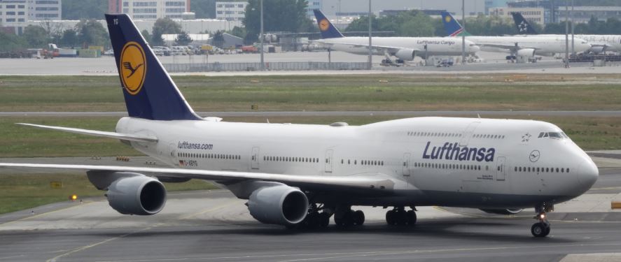

Hallo Mechanic,
Hut ab vor der Cockpitverglasung, der Rumpf ist sauber gearbeitet und bis jetzt sieht es sehr gelungen aus.
Der Metall - Folieneffekt ist zwar toll (und möchte ich für die Höhenruder verwenden), aber für mich an den Tragflächen eine Spur zu theoretisch / Neuauslieferung (?).
Als Vergleich hier das Orginal kurz nach einer Landung in FRA.
Die Landescheinwerfer hatte ich bei meinem Modell komplett mit Silber (90) bemalt und nach Zusammenbau vorne wieder freigeschliffen.
Unterhalb FL100 müssen die sowieso eingeschaltet bleiben, kann also für ein Flugmodell sogar gewünscht sein.

Danke für das Lob!
Ja die Vorflügel an der Innenseite der Flügelvorderkante sind bei meiner Version hochpoliert
Die Maschine hat jetzt halt VIP - Status bekommen
