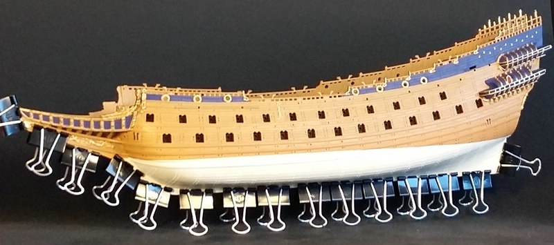

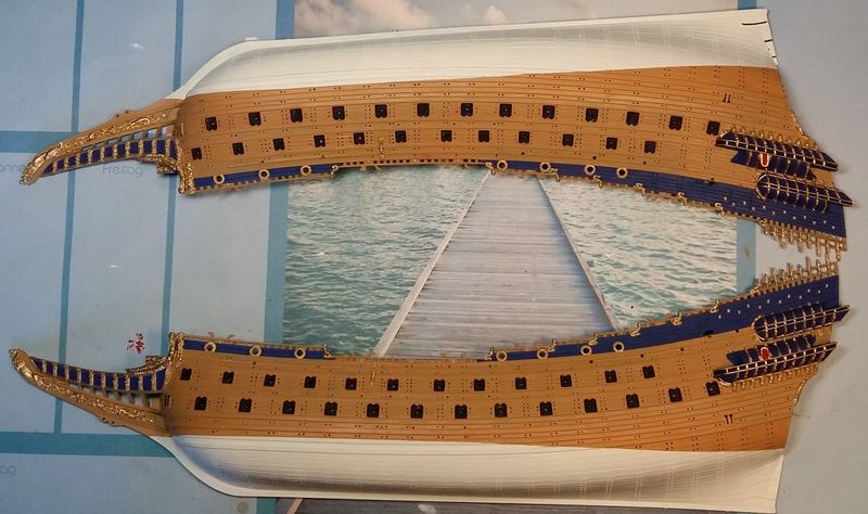

Endlich ist die Bemalung der Rumpfhälften durch.... das hat ja schon mal gedauert......:
Somit konnte ich die Rumpfhälften zusammen kleben......:
Oups..... bisschen viel Licht.... ist ja alles so Hell hier..... aber die gemalte "Nagelung ist noch da. Bild

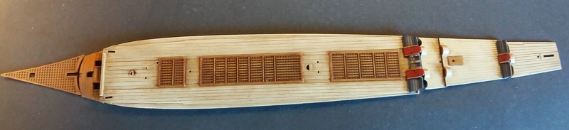

Die Decks und die Schoten sind zum Einbau fertig bemalt und auch schon mit Ölfarbe behandelt.....:
.....und hier kommt das Modell mal drauf.......(das Wort "Modellständer" habe ich vermieden, sonst kommt doch nur Blödsinn raus :lol:):

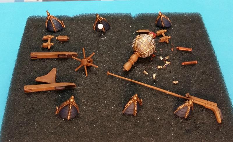

Verschiedene Teile, die auf das Deck kommen sind in Vorbereitung und teilweise Grundiert.....:

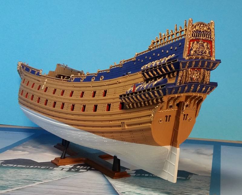

Zumindest ist es mir gelungen den Heckspiegel einzubauen.....der sich immens dagegen wehrte    :? . Nichts desto Trotz habe ich gewonnen und er ist dran......  Bild  . So sieht das aus.......:
Jetzt muss noch an einigen Stellen nachgearbeitet werden und hier und da etwas Farbe drauf..... tja und dann...... Extreme Öldraking..... aber erst mal alles (Farben) gut durchtrockenen lassen um bösen Überraschung vorzubeugen. In der Zwischenzeit mache ich Kleinteile die auf´s Deck gehören fertig. Aber dazu später mehr.

Ein sehr sehr schönes Schiff! Mir gefallen die Farben richtig gut. Es sieht so dezent aus und mit dem Blau/Gold edel.

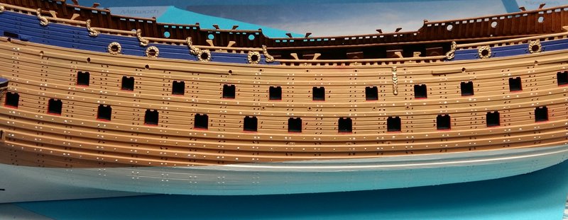

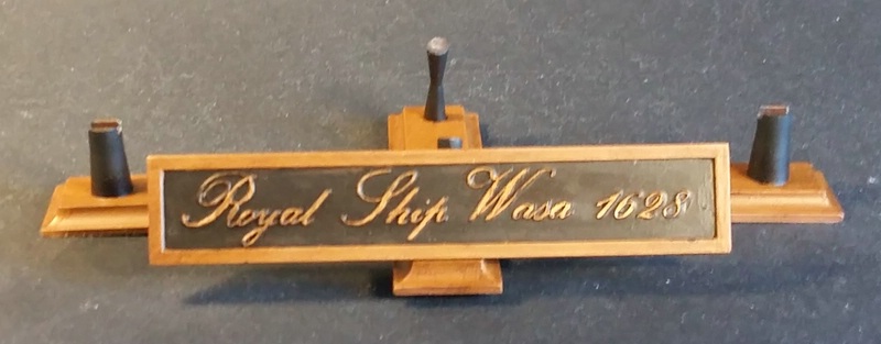

Bei näherer Betrachtung gefiel mir die "Nagelung" recht gut....... aaaaaber...... irgendwie waren die Barkhölzer recht ..... "Nackig" und unbenagelt. Nach einen neuerlichen Blick in das Buch habe ich beschlossen dieses zu ändern. Dazu benutzte ich dieses hier......:
Erst mal eine Seite damit gemacht.... ich denke, das wird so stimmiger. Das muss ich dann noch auf der anderen Seite machen und auch im unteren Bereich des Heckspiegel.........:
Natürlich bekommen die noch weißen Nägelchen Farbe. Bin gespannt, ob das nach der Ölfarbe wirklich gut aussieht.

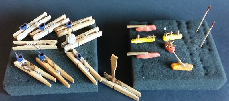

Bemalt und geöldraht wurden auch schon verschiedene "Kleinteile"..... wobei ich versucht habe, die Hecklaterne (Wenn man die überhaupt so nennen kann) mal anderes zu bemalen. Das ist aber leider nicht sonderlich gut gelungen. da wo eigentlich Glas sein soll und ich früher Silberfarbe genommen habe, habe ich es dieses mal mit Graustufen versucht...... nicht soooooo das Gelbe vom Ei. Hat dazu jemand eine Idee........:

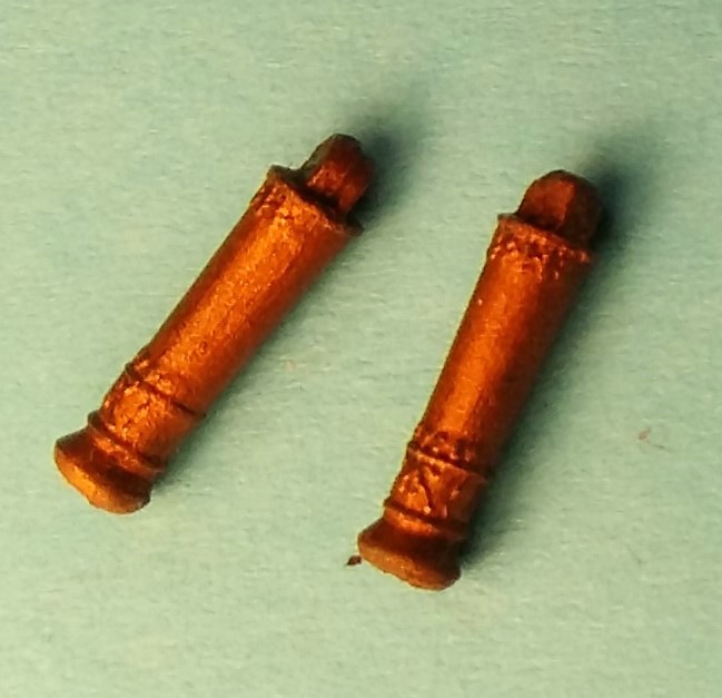

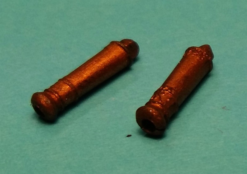

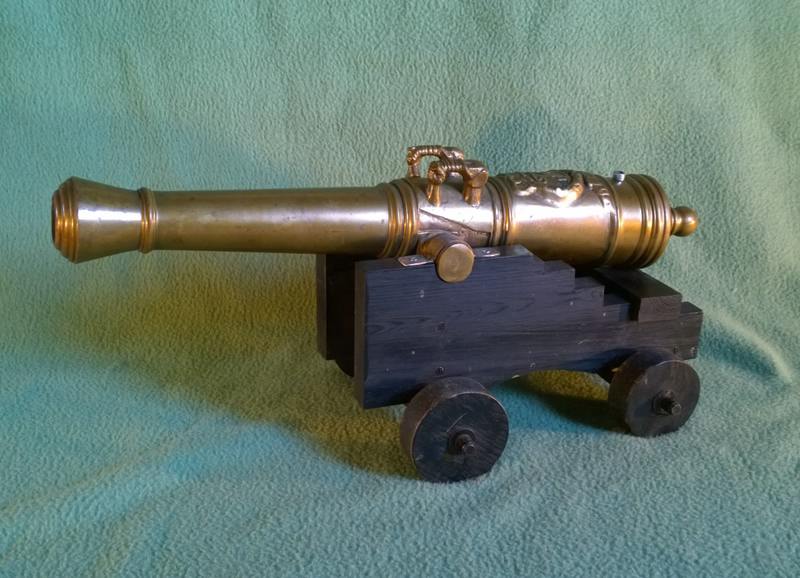

Dann habe ich mich an Zwei der "Halbkanonen versucht, die ich in Bronze machen möchte (Auch als Vorübung zur La Reale)..... die nicht zu glänzend sein sollten, sondern leicht angelaufen..... ähnlich wie auf dem folgenden Foto.....:
Also... frisch, fromm, fröhlich, frei die beiden Wummen in Bronze bemalt und mit Ölfarbe drüber. Ja nach Lichteinfall sieht das so oder so aus.......:
Tja... sieht dann doch wohl zu rötlich aus..... also ist eine Versuchsreihe angesagt. Oder.... was meint ihr?

ich weiß nicht, ob Du eine Airbrush besitzt. Falls ja, würde ich es mal mit "Hot Metal Sepia" von Alclad II versuchen. Die kommt m.E. Deiner Wunschfarbe recht nahe. Wenn ich am Wochenende dazu komme, schau ich mal, ob ich Dir das an einem Beispiel zeigen kann, da ich die Farbe zu Hause habe.

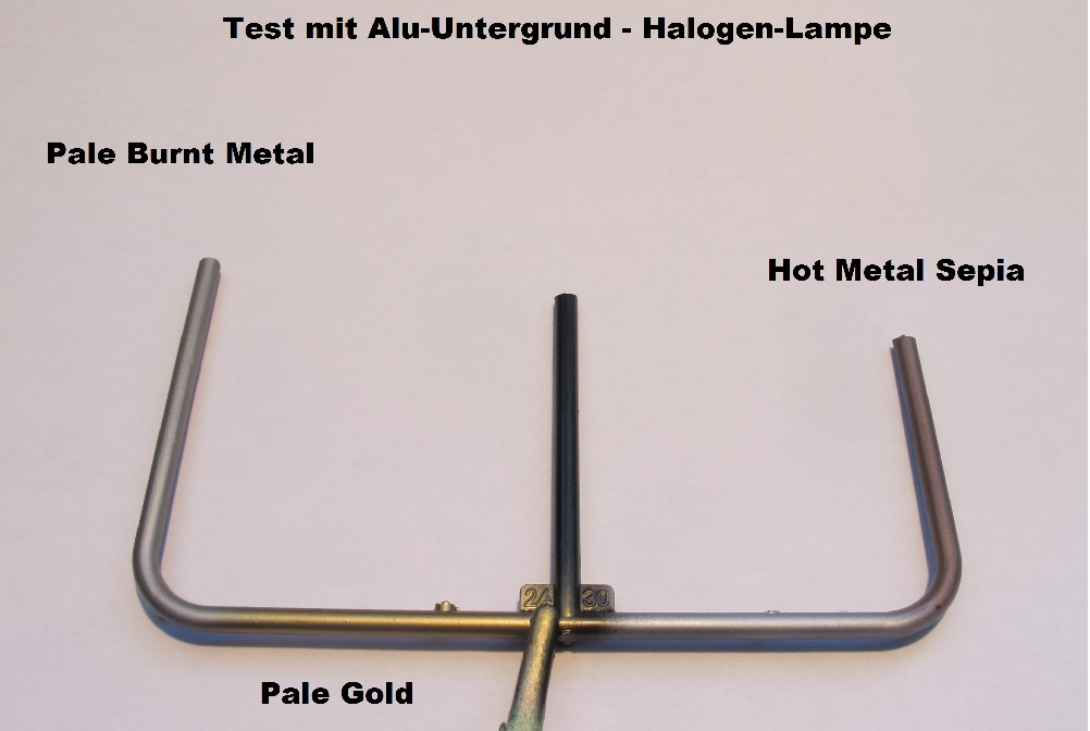

Diwo58 hat geschrieben:Wäre aber mal einen Versuch wert, erste Erfahrungen zu machen...
Hai Dirk,

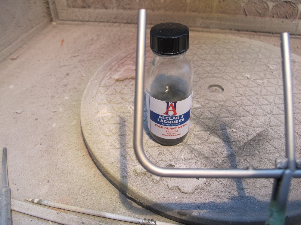

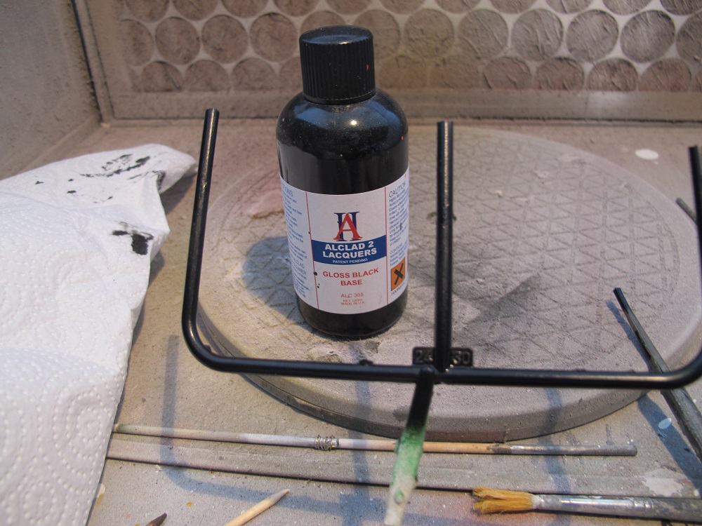

hier ist mein Testergebnis. Bei dem Farbton, den ich vor meinem geistigen Auge hatte, habe ich mich vertan. Es handelt sich im "Pale Burnt Metal" Alclad # 104.
Ich habe den Spritzling zunächst mit der schwarzen glänzenden Grundierung von Alclad vorbehandelt.
A - Grundierung.JPG (243.06 KiB) 6559 mal betrachtet

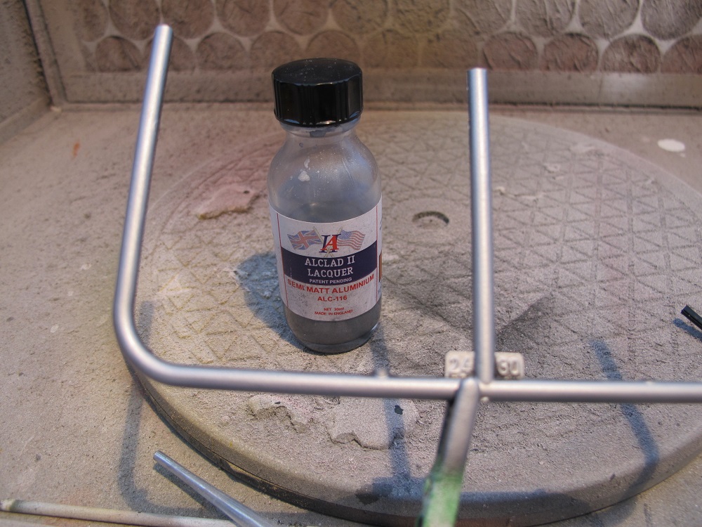

Anschließend habe ich eine Seite mit einem matten Aluminium "aufgehellt".
B - Alu Grundierung.JPG (267.95 KiB) 6559 mal betrachtet

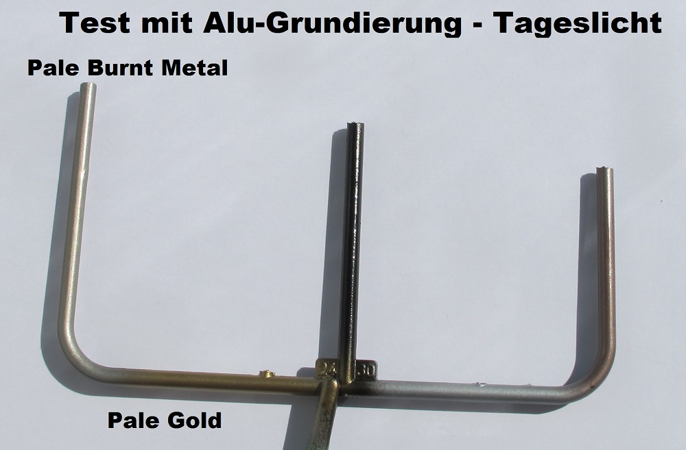

und sowohl die helle und die dunkle Seite mit folgenden Farben besprüht:
104 Pale Burnt Metall (Links)
C - Pale Burnt Metal.JPG (265.12 KiB) 6559 mal betrachtet
113 Jet Exhaust (da ist mir die Farbe vermutlich "umgekippt")
416 Hotmetal Sepia
Testweise habe ich dann noch ein Stück mit Pale Gold bemalt.  Zum Schluss habe ich jeweils drinnen und draußen ein Bild gemacht.
D - Test drinnen.jpg (103.99 KiB) 6559 mal betrachtet
E - Test draußen.jpg (121.7 KiB) 6559 mal betrachtet
Vielleicht hilft Dir diese Vorstellung von Alclad-Farben auf Modellversium noch weiter.
Ich hoffe, ich konnte Dir ein Stück weiterhelfen.
Bunten Sonntag
SharkHH
Nachtrag: Wenn ich mir Dein Referenzbild anschaue, könnte ich mir auch vorstellen, dass man erst mit einem Goldton die Kanone "grundiert" und dann z.B. mit dem Pale Burnt Metal drübergeht.
