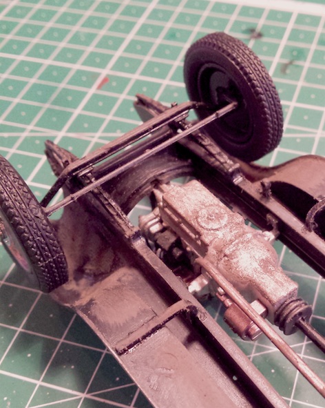

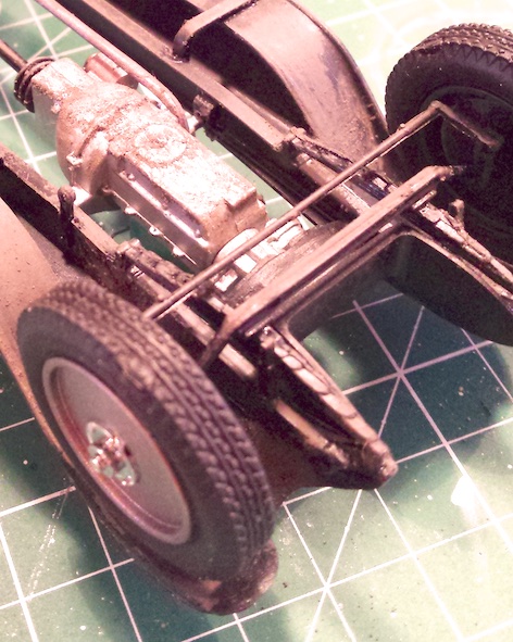

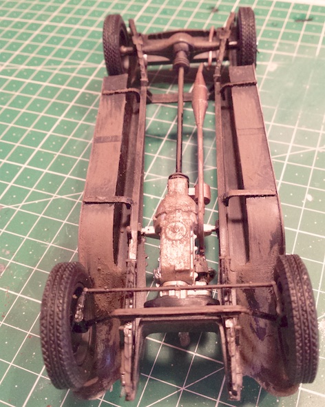

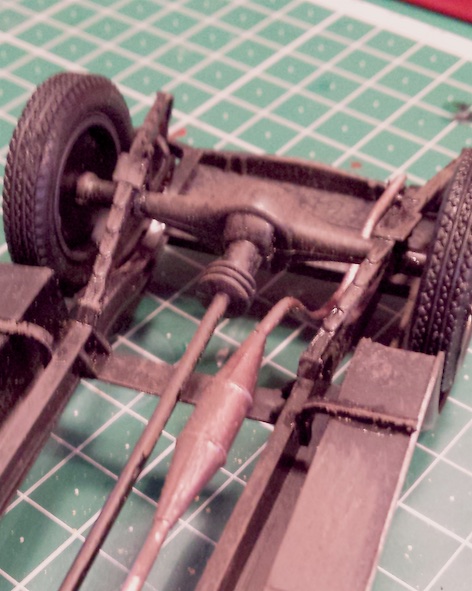

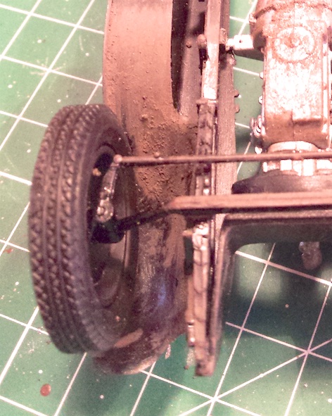

Update:
Fahrwerk, Auspuff, Räder und Motor montiert. Den Schmutz habe ich mit Mehl, Braun und Dunkelgrau mit etwas ColorMix gemacht und mit Pinsel und Finger aufgebracht.
Da es damals im ländlichen Gebiet wohl weniger Asphaltstrassen gegeben hat, wurde mein Fahrzeug hauptsächlich über Feldwege und unbefestigte Strassen bewegt.
Am Auspuff und Motor habe ich mit der fast trockenen Mischung getupft.
Die Fotos sind mit dem Handy gemacht, daher etwas unscharf.  :(
RB14 1.jpg (125.31 KiB) 8377 mal betrachtet
RB14 2.jpg (122.92 KiB) 8377 mal betrachtet

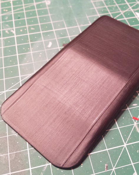

Die Karosserieteile sind grundiert und warten auf die Lackierung. Das Verdeck ist mattschwarz lackiert.

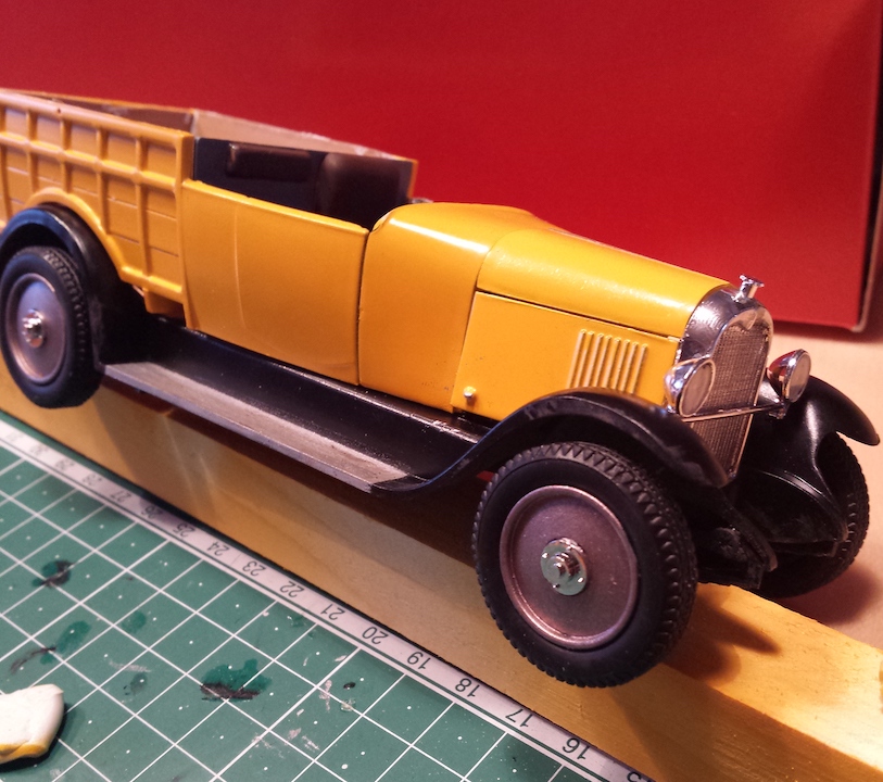

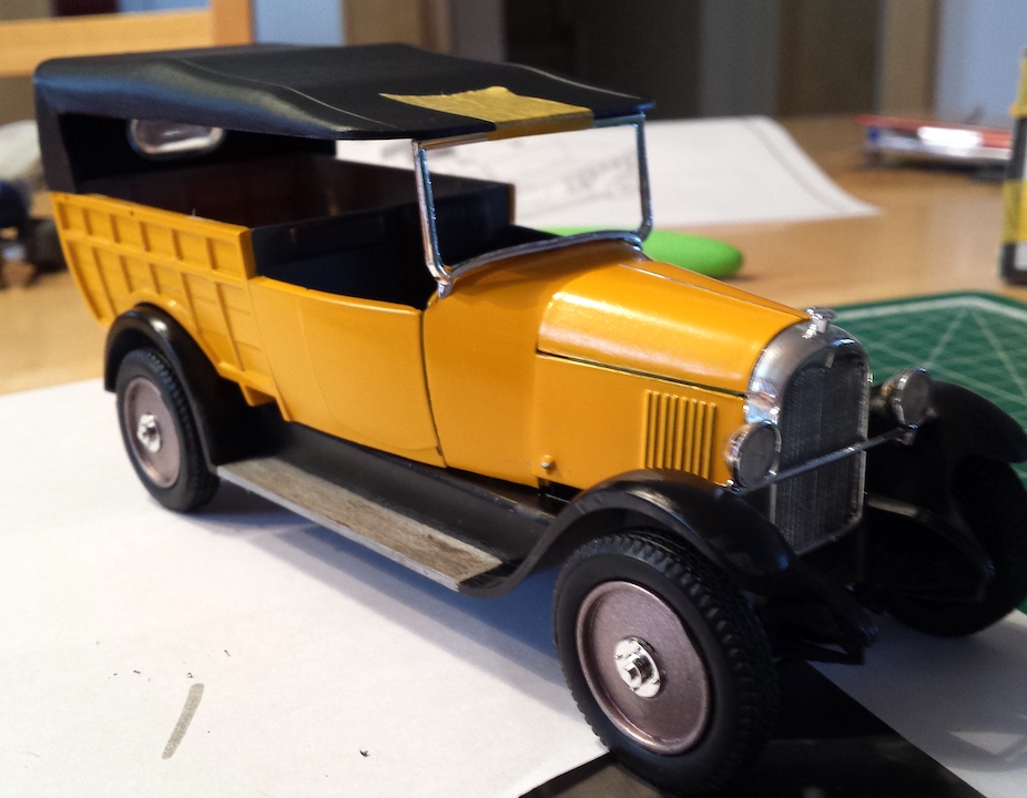

Und weiter geht es.

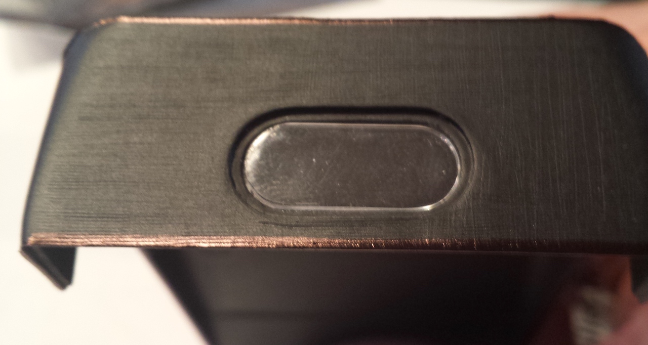

Hier das fertig lackierte Dach. Sehr fein modelliert, da möchte ich Heller loben. Sie können es, wenn sie wollen.
RB14 1.jpg (104.74 KiB) 8372 mal betrachtet

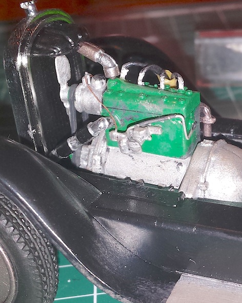

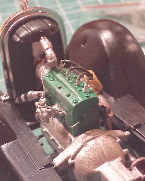

Und hier der fertig eingebaute Motor und Kühler(grill).
RB14 4.jpg (99.29 KiB) 8372 mal betrachtet
Leider sind auch diese Foto nicht die besten.  Bei Kunstlicht fotografiert es sich bescheiden .... :(

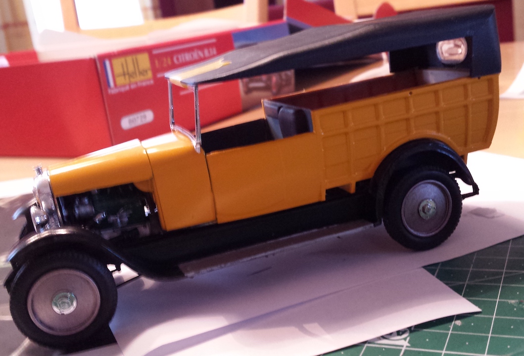

Hier ein Bild mit Blitz. In der unteren Hälfte sieht man die angeschmutzten Kotflügel und Einstiege.
RB14 2.jpg (122.92 KiB) 8372 mal betrachtet

Hier drei bessere Fotos mit einer "richtigen" Kamera"  ;)
RB14 1.jpg (159.14 KiB) 8364 mal betrachtet
RB14 3.jpg (188.17 KiB) 8364 mal betrachtet
RB14 2.jpg (127.56 KiB) 8364 mal betrachtet

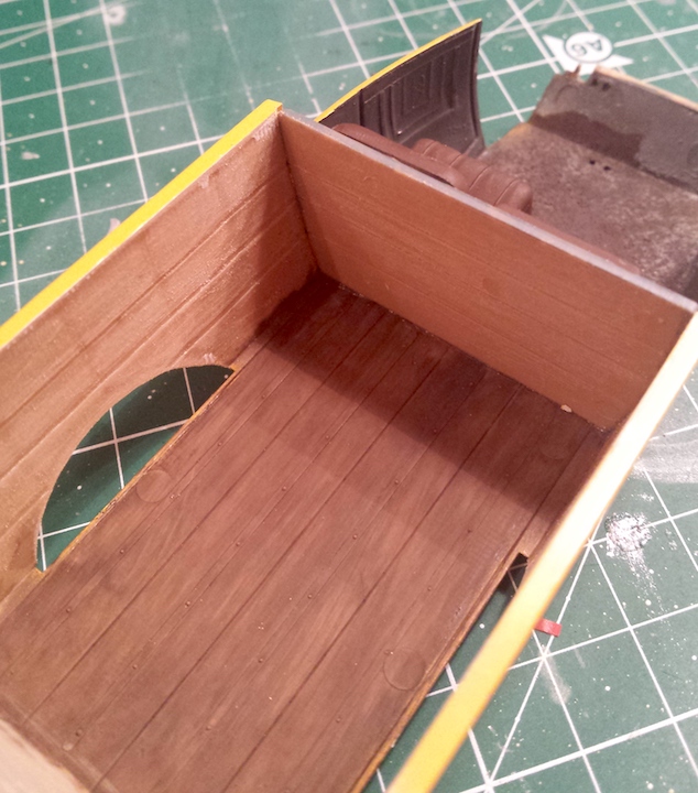

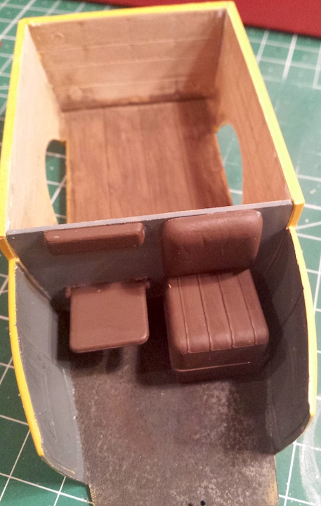

Heute habe ich wie geplant mit dem Innenteil begonnen:
Das Dach ist etwas kniffelig zum Kleben. Zwei Teile, die im 90° Winkel zusammengeklebt werden sollen, Heller-typisch ohne Rasten oder Zapfen.
 Mal sehen, wenn es trocken ist, ob es geklappt hat.

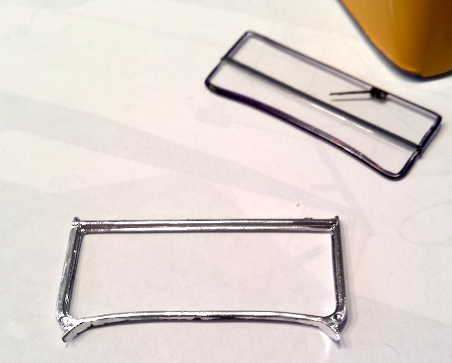

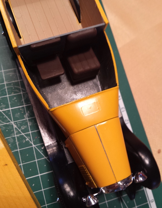

Hier ein Zwischenstand:
Im Motorraum ist die Hupe eingebaut und die Lenkstange zu den Vorderrädern unten angebracht.
Die Dachteile sind zusammen geklebt und die Kanten mit Edding nachgezogen.
Die Frontscheibe ist zweiteilig mit einer Gummidichtung in der Mitte. Die habe ich maskiert und nachgezogen. Nach dem Trockenen wird der angedeutete Scheibenwischer ebenfalls maskiert dun lackiert.
Hier sind der Schnappschüsse vom Anpassen des Daches. Auch hier sind keine Karosserieteile verklebt. Alles nur an- und aufgelegt.
Der Rahmen der Windschutzscheibe ist das einzige Teil, dass schlecht gegossen ist. Da ist noch einiges an Nacharbeit notwendig.
Hier eine Detailaufnahme vom Motorraum.

Heute ist nicht viel passiert. Ich habe im Innenraum lackiert und die Frontscheibe fertig gemacht, also das Klarsichtteil lackiert (Scheibenwischer, Scheibenwischermotor und Teilung) und mit Edding die Gummidichtungen gemacht bzw den Rahmen gesäubert und mit Silberedding lackiert.
Ich nehme an, dass man die Frontscheibe runterklappen konnte. Warum das auch immer bei einigen alten Autos der Fall war...
Vielleicht war es auch nur ein Stabilitätsproblem, dass die Scheibe geteilt wurde oder die Produktion der Scheiben war einfacher.
Vielleicht hat jemand von euch eine Erklärung?
Hier ein Bildauschnitt des Daches mit Edding an den Kanten und der eingesetzen Scheibe.
Es glänzt mehr als in Wirklichkeit.
