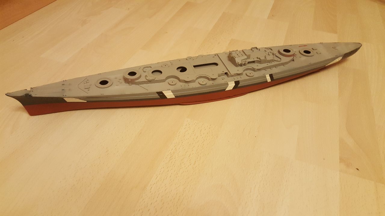

Hallo, ich bin's nochmal.
Also ich habe jetzt mit der Bismarck angefangen, bin mit der Lackierung des Rumpfs und dem Bauen der Geschütze fertig. Doch jetzt möchte ich anfangen am Rumpf weiterzubauen und ich weiß immernoch nicht wie ich es machen soll, da man ja viele Ätzteile verbauen muss und dann auch noch das holzdeck aufbringen muss. Ich möchte das Schiff auch am Ende brushen, doch dann wird doch das Holzdeck verschmutzt. Und abkleben ist sehr schwierig und abnehmen kann man es ja auch nicht, nachdem man die Ätzteile verbaut hat.
Bitte um eine Rückmeldung

du meinst du hast den Rumpf fertig lackiert und möchtest am Deck und den Aufbauten weiter machen?
Am besten du besprühst schon alle 3 Ätzteileplatinen mit deiner Grundfarbe (vorlackieren). Somit sind schonmal alle Ätzteile lackiert. Das gleiche könnte man auch mit den Plastikteilen machen, was ich aber bei der Menge als zu aufwändig erachte.
Die fertig lackierten Ätzteile die du jetzt noch nicht verbauen kannst (Weil ja das Holzdeck noch drauf muss), könnte man somit auch nach dem aufbringen des Holzdecks anbringen. z.B. die Treppen, die Scheinwerfer und sonstiges, was alles auf das Holzdeck muss. Dafür sind ja die vorgelaserten Schnittkanten auf dem Holzdeck da.
Am besten du machst mal ein Bild deines Bauvortschrittes, dann können wir dir sicher helfen. Denn ich kann mir im Moment nicht so recht vorstellen, wo das Problem liegt.
PS: Hier ist ein Link auf ein anderes Forum, bei dem ein Modellbauer einen entscheidenden Fehler macht. Lies es dir mal durch, Vielleicht hilft dir das ein bisschen weiter.
Liebe Grüße
Liebe Grüße

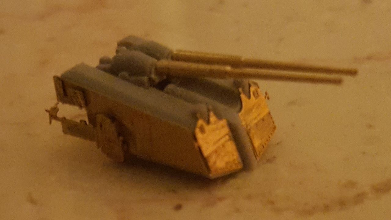

Wird mal wieder Zeit für ein kleines Lebenszeichen von der Bismarck.
Ich habe jetzt weitere 9 Stunden für die restlichen Flaks investiert und damit alle Geschütze soweit fertig gestellt.
Ich muss sie jetzt nur noch lackieren.
Auf dem Bild ist noch ein "kleines Schmankerl" zu erkennen. Ein Typ VII Uboot von Flyhawk in 1:700...ganz was feines
