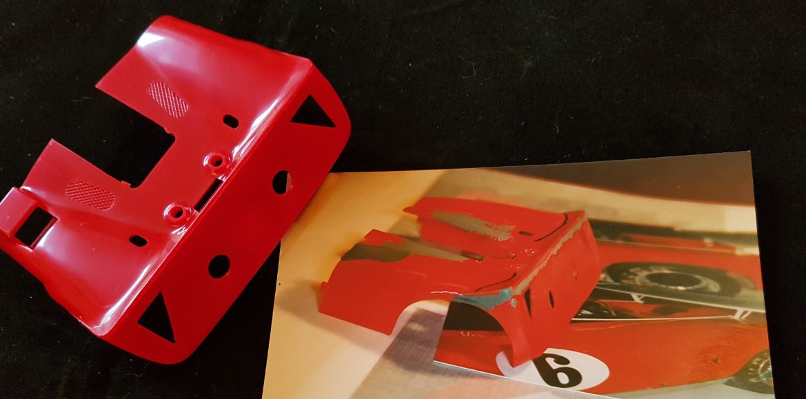

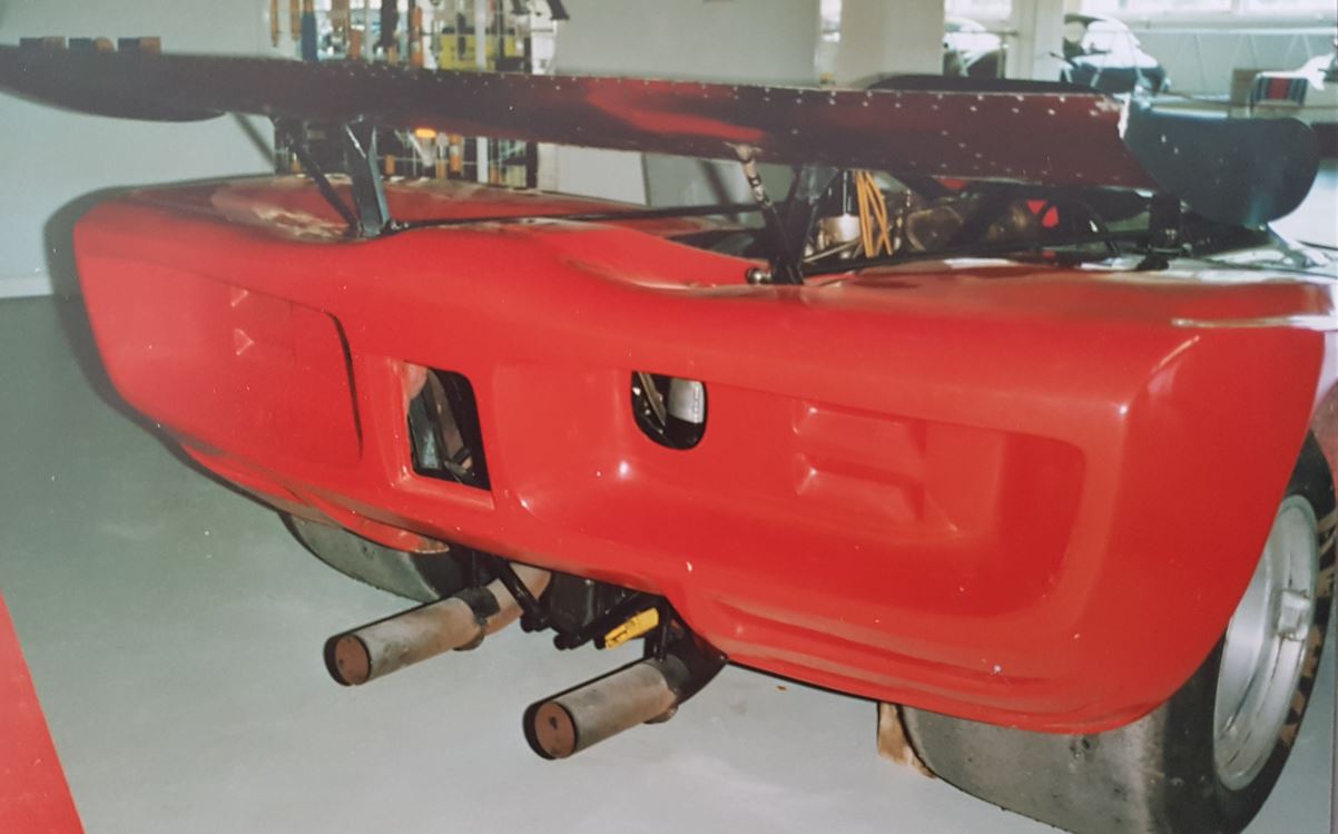

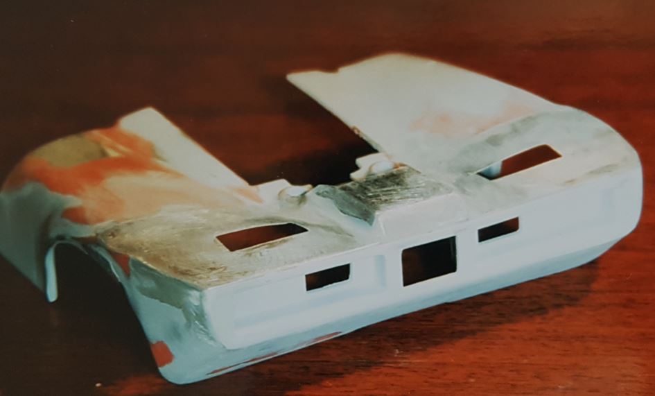

So, weiter geht es mit dem Heck.
Das ist das Heck des Museumsfahrzeugs, an dem ich mich locker orientiert habe. Interessanterweise wurden hier die Abgasrohre nochmal nach unten umgelenkt und kommen dementsprechend unter dem Heck hervor. Das ist ungewöhnlich. Meistens waren die Krümmer nach oben verlegt, in den Sammler und dann gerade nach hinten. Man sieht auch an den Ausschnitten am Heck, das das ursprünglich so vorgesehen war

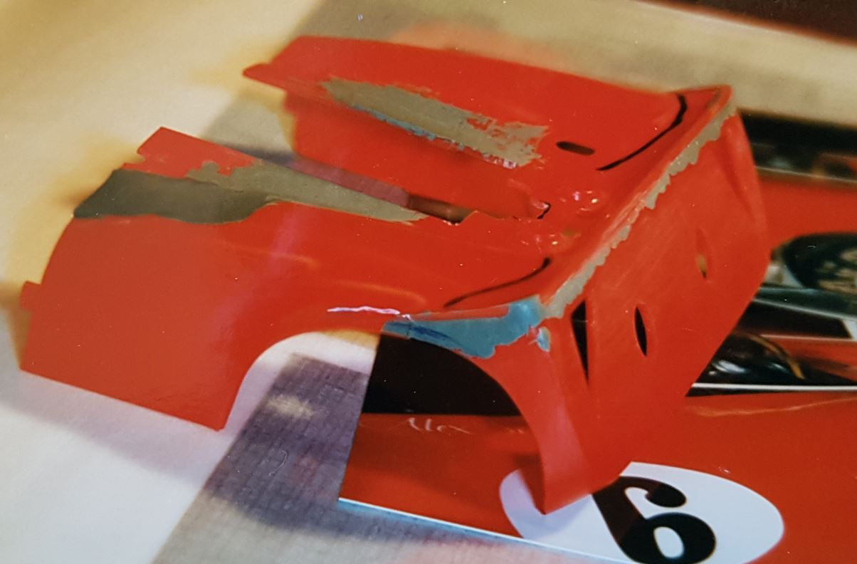

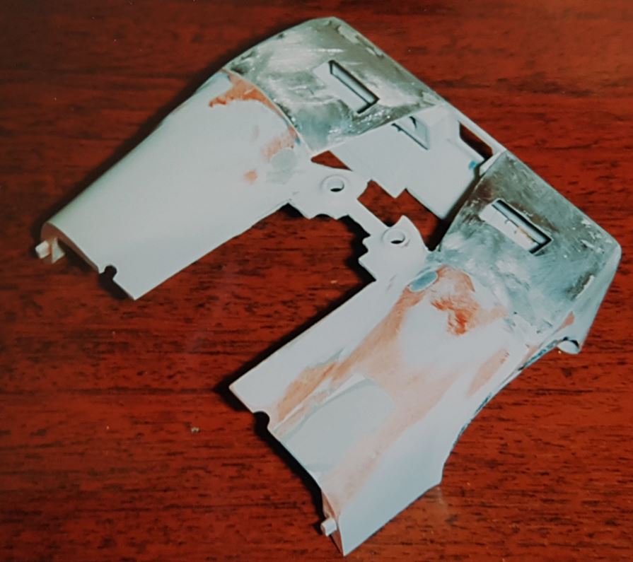

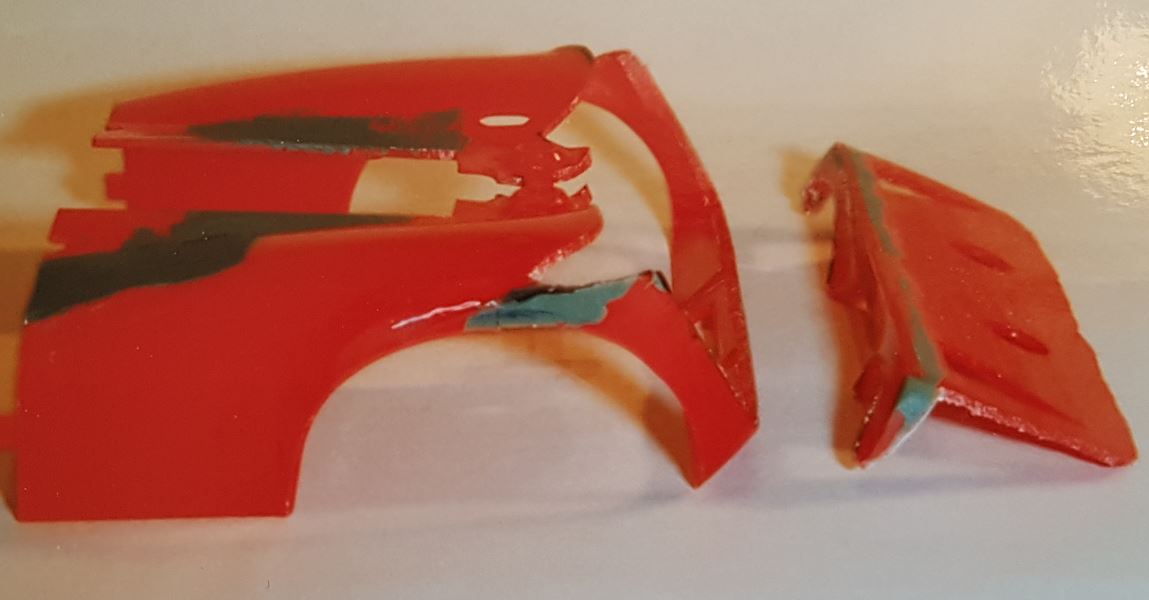

Der Langheck Umbau ist folgendermaßen entstanden. Als erstes habe ich die Schnitte am Kurzheck vorgezeichnet.
Hier noch mal aus anderem Winkel betrachtet. Die angedeuteten Lüftungsgitter werden geschlossen, auch der Ausschnitt für den Getriebeölkühler links verschwindet. Brauche ich nicht, weil der Ölkühler auf dem Getriebe stehen wird.

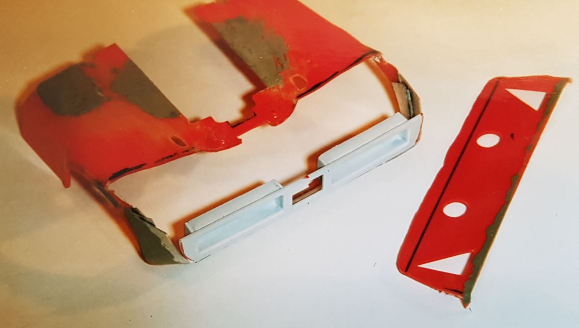

Hier ist das hintere Ende herausgeschnitten.

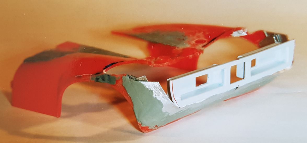

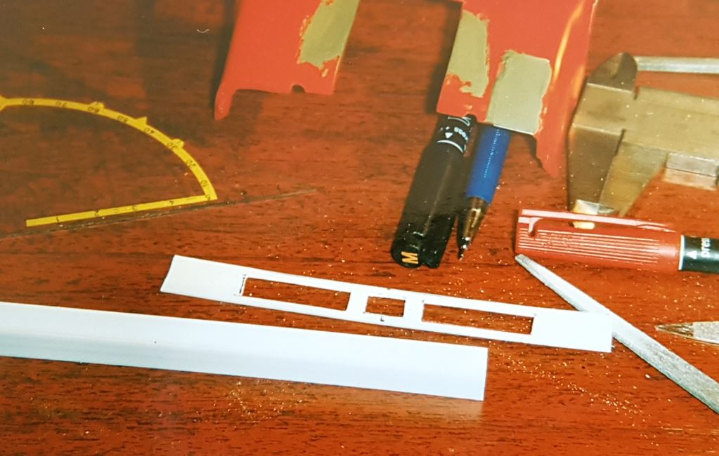

Nun wird die Rückwand designed und aus Plastiksheet geschnitten und gebaut.
dann wird das Heck unten mit Blechstreifen verlängert.
anschließend wird der neue Plastikabschluß eingebaut und verspachtelt.
hier nochmal aus einer anderen Perspektive

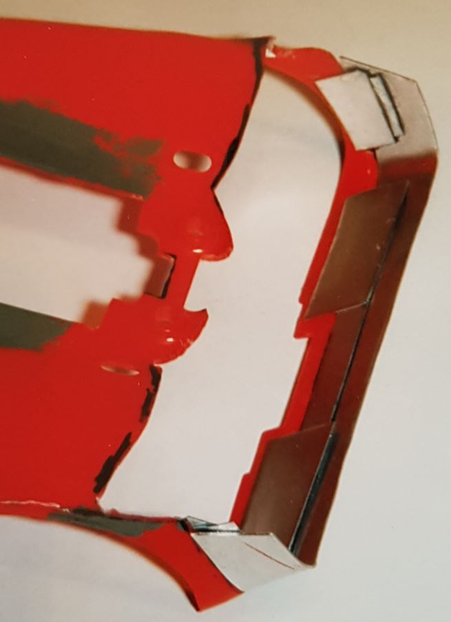

dann habe ich die oberen Verlängerungen rechts und links aus Blech geschnitten

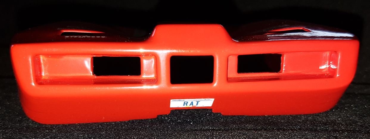

und schließlich noch hinten in der Mitte das Ganze mit einer Hutze vollendet. Die ist auch aus Blech entstanden, eingeklebt und verspachtelt.

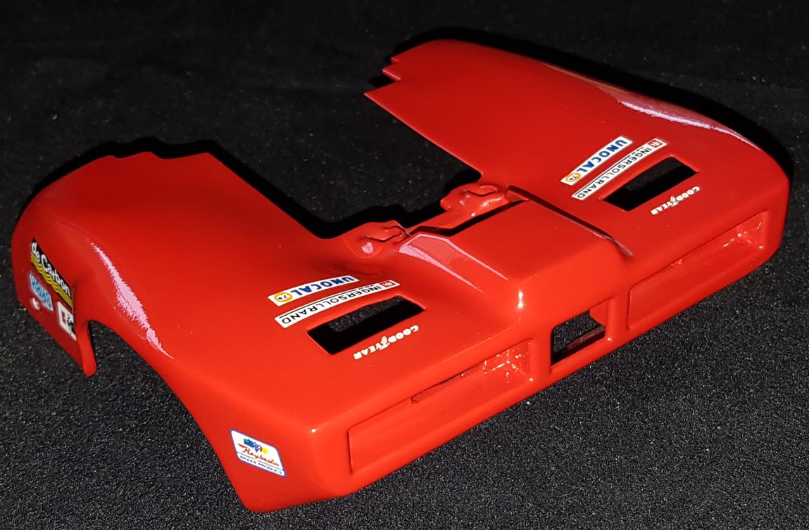

Dann kam das große Spachteln und Schleifen bis alles glatt war. Dann lackiern und die Aufkleber drauf.
Fertig ist das Langheck.

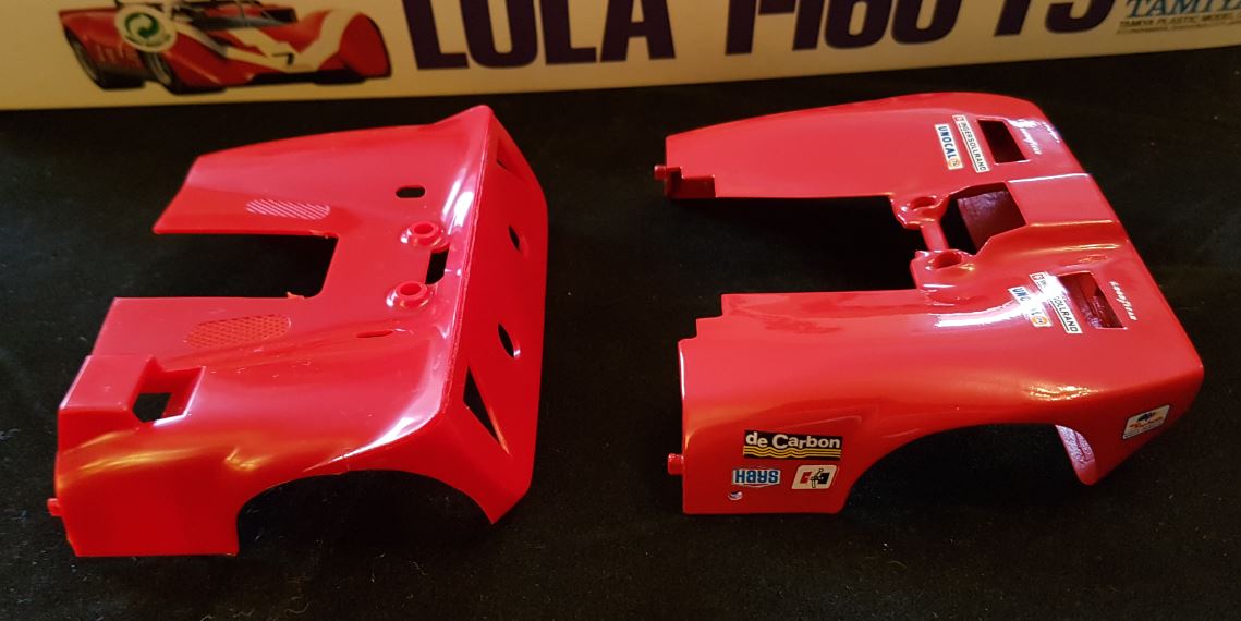

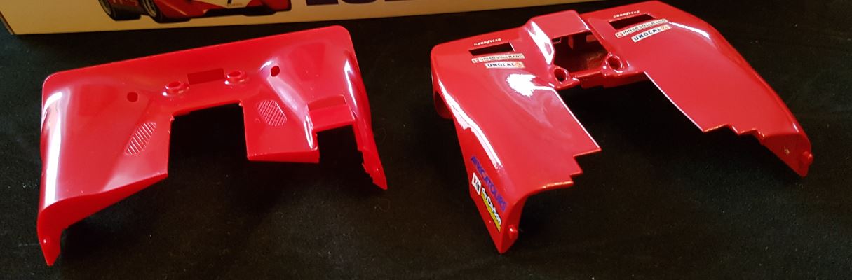

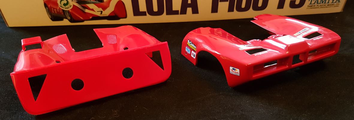

Hier nochmal ein Vergleich bei dem man sieht wieviel eleganter und leichter das Langheck ausschaut gegenüber dem pummeligen Kurzheck.

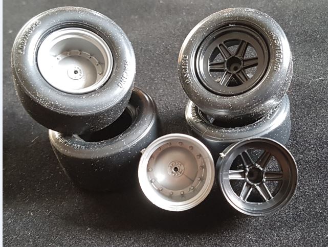

Kurzes Intermezzo. Wir bauen Räder.

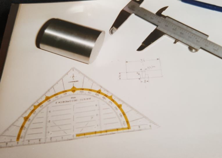

Hier die Bausatzreifen und Felgen. Das Gummi in Hochglanz und speckig funktioniert hervorragend als Drecksammler. Auch schön zu sehen, wenn man keine Markenrechte zahlen will schreibt man einfach "Racing" drauf. Geht alles gar nicht. Die Felgen sind auch nicht das was mir so vorschwebt,

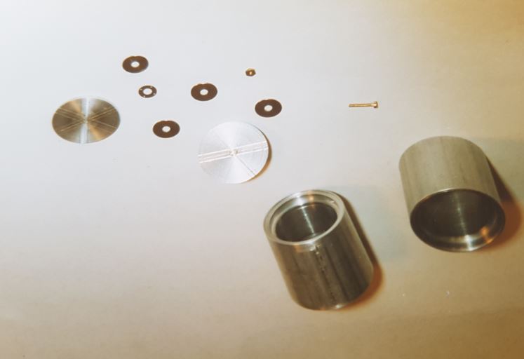

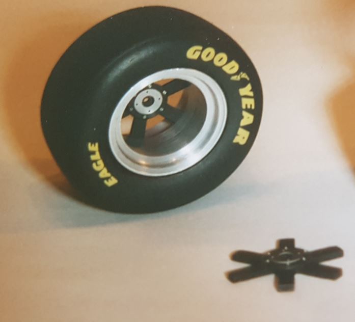

bleibt also nur Selbermachen, wenn man sich nicht im Zubehörhandel bedienen will. Die Reifen stammen aus einem Formel 1 Bausatz. Die Felgenringe habe ich aus Aluminium Vollmaterial gedreht.

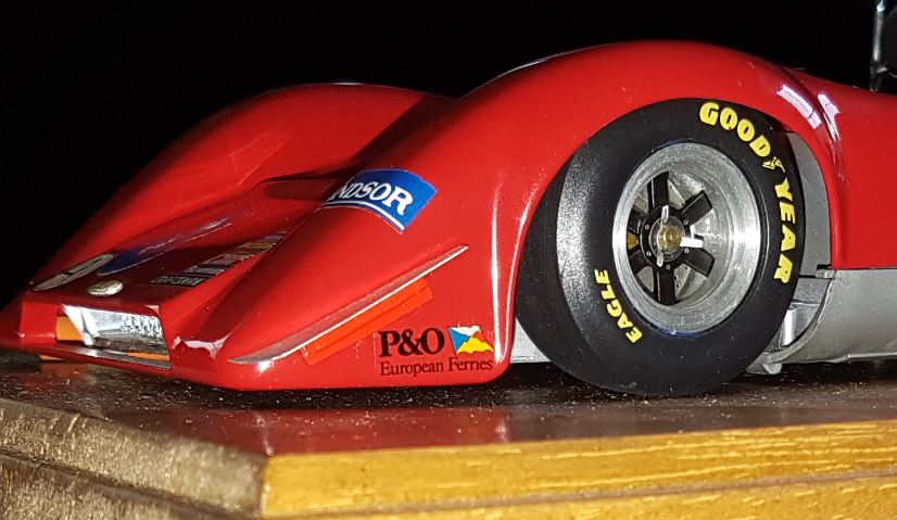

für die Felgeneinsätze flache Scheiben drehen und die Form aussägen. Mit Photoätzteilen vervollständigen.
Das ist das Endergenbnis:

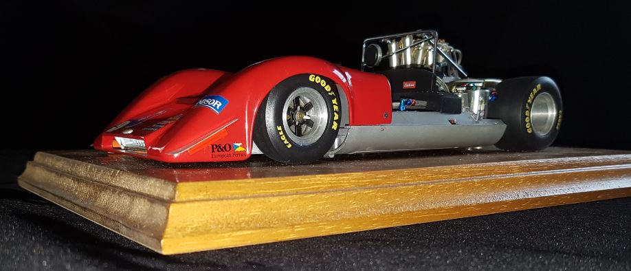

Und so sieht es montiert am Modell aus. Irgendwann gegen Ende kommen noch Ventile und Wuchtgewichte dran. Ich weiß, ich muss das Brett abstauben.
