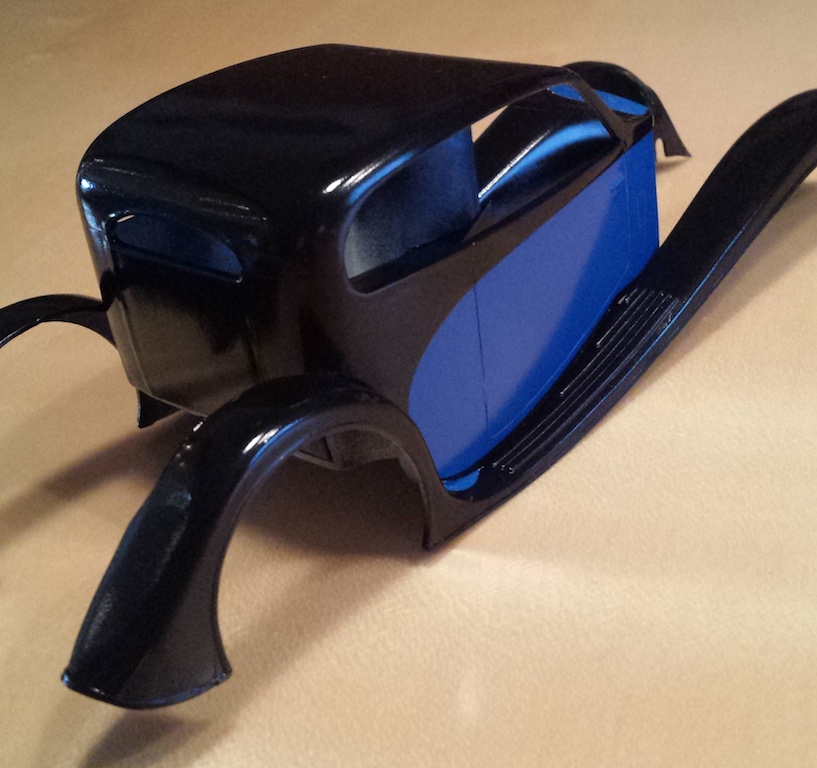

Die Karosserie ist tiefschwarz/königsblau lackiert. Der Lack ist soweit getrocknet, dass die Maskierung entfernt werden konnte.
Allerdings hat das Tamiyaband bei den kleinen Segmenten Klebstoffspuren hinter lassen... Merkwürdig.
Die werde ich in ein paar Tagen, wenn alles durchgetrocknet ist mit etwas Öl entfernen.
Dann kommen Scharniere und Griff in Edding Silber und Klarlack.
Wer genau hinsieht und es gibt hier einige, die ein scharfes Auge haben, wird bemerken, dass zwischen dem kleinen blauen Bogen am Kotflügel und der Seitenwand ein schwarzer Spalt ist.
Grund: Die Karosserie ist nur aufgesteckt. Wenn sie festgeklebt wird, ist der Schluß bündig.

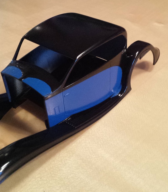

Klarlack und chromfarbene Türgriffe und Scharniere.
Die Einstiege muß ich noch nachziehen. Da ist mir der Eddinglack ausgegangen  ;)
Bisher meine beste Lackierung   :geek:

Neuen Lackstift gekauft und gleich angewandt.
Ich habe die Zwischenräume mit schwarzem Edding ausgemalt.

Die Lackierung sieht echt Top aus! :thumbup:
Nur die zwei blauen Flecken auf den Kotflügeln würden mich persönlich etwas stören.
Die verchromten Leisten sind dir auch sehr gut gelungen!

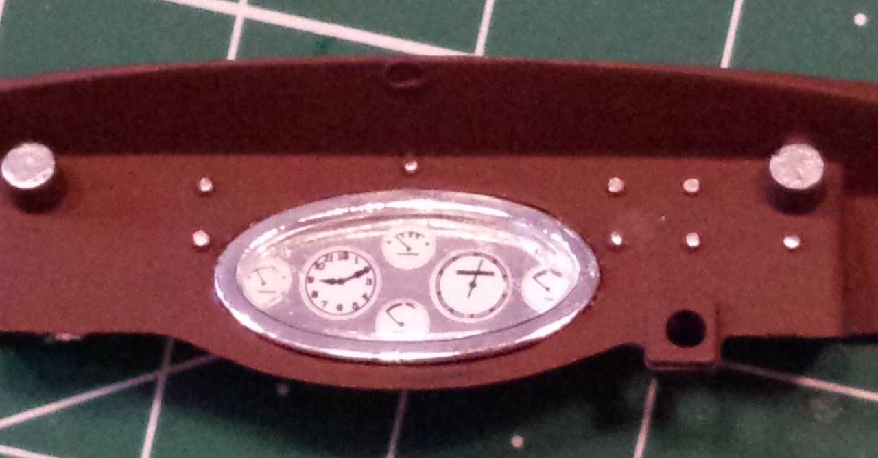

Die Armaturen sind wirklich schön. Ich stelle sie jetzt hier herein, denn wenn das Armaturenbrett eingebaut ist, kann man es nicht mehr wirklich fotografieren.
Verchromter Hintergrund, dann Decal, dann Glasscheibe.

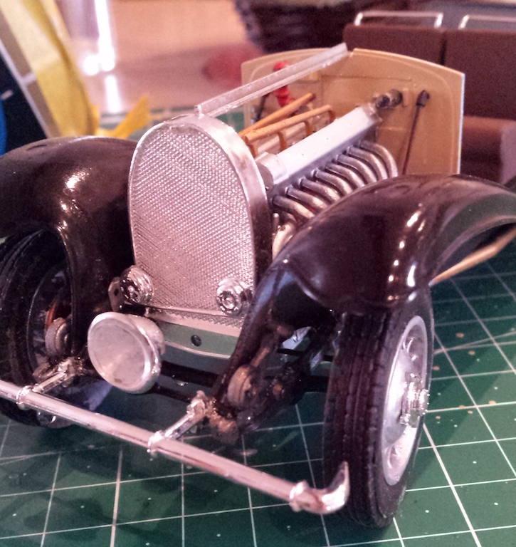

Re: Bugatti Type 50 1931
Verfasst: Sa 8. Okt 2016, 12:54
von tintifax_2

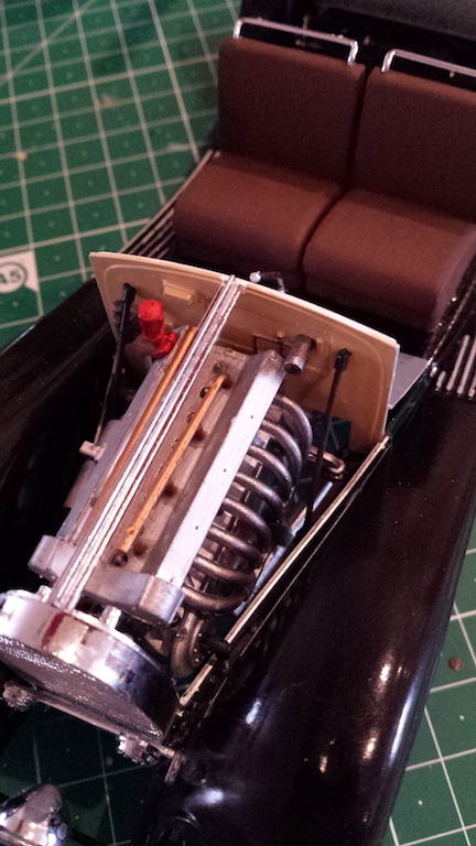

Auch dieses Modell neigt sich langsam dem Ende zu.

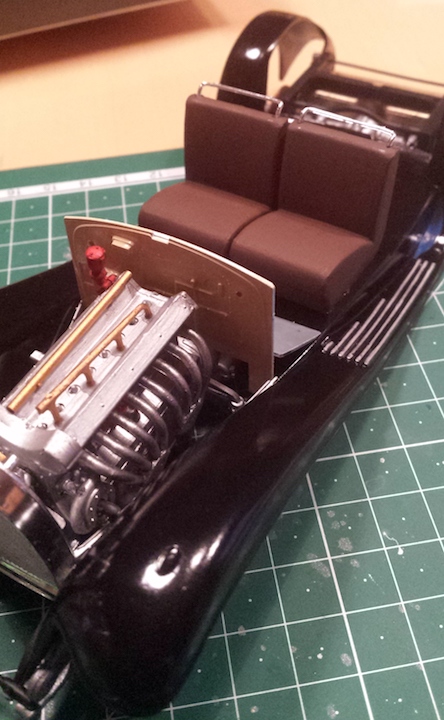

Feuerwand und Strebe für die mehrteilige Motorhaube ist verbaut wie die Stossstange (es gibt sie nur vorne), die Hupen und der Mittelscheinwerfer.
Grundsätzlich ist die Passgenauigkeit nicht ganz so schlimm wie befürchtet:
Die Hupe sollte in eine Aufnahme links und rechts gesteckt werden, aber ist um 2 mm zu kurz (Bild 2).
Das werde ich noch irgendwie ausbessern.

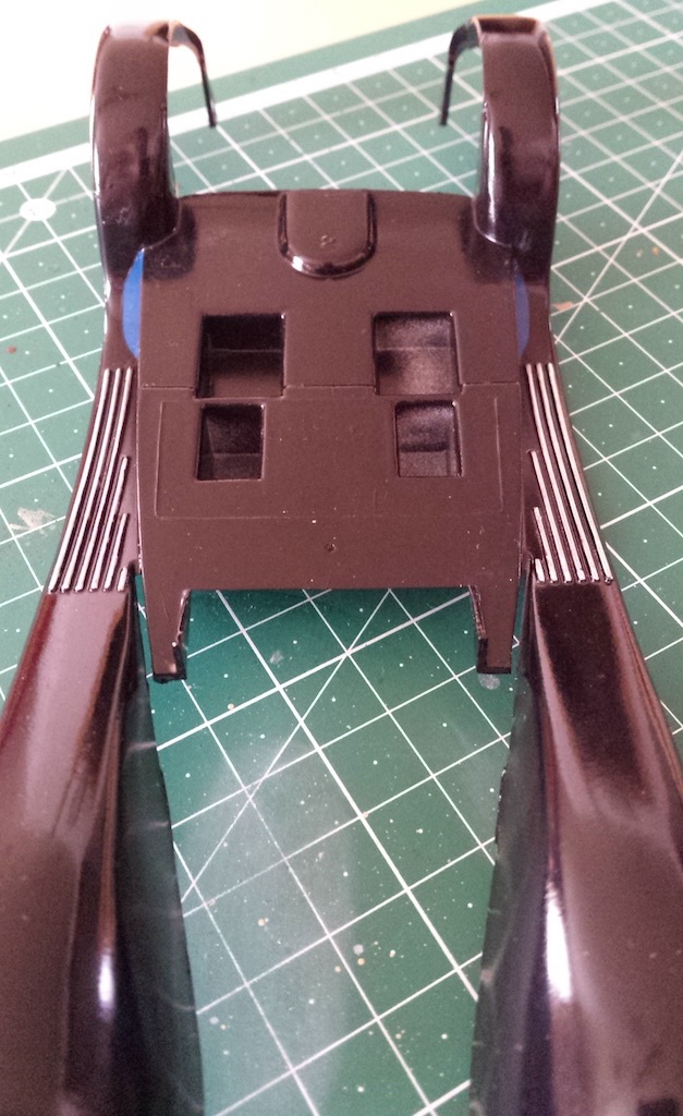

Die Fenstereinsätze und die entsprechenden Fensteröffnungen sind eine Katastrophe.
Da musste ich tricksen und es bleibt trotzdem ein Kompromiss. Ist eben so  ;)
Vorne ist unten großer Spalt. eigentlich müsste man den verspachteln, aber dann müsste ich alles neu lackieren...
Ich habe von hinten ein schwarzes Teil verklebt, jetzt fällt es nur mehr auf, wenn man genau hinsieht.
Fotografieren geht mit dem Smartphone leider nicht. Das wird zu unscharf.

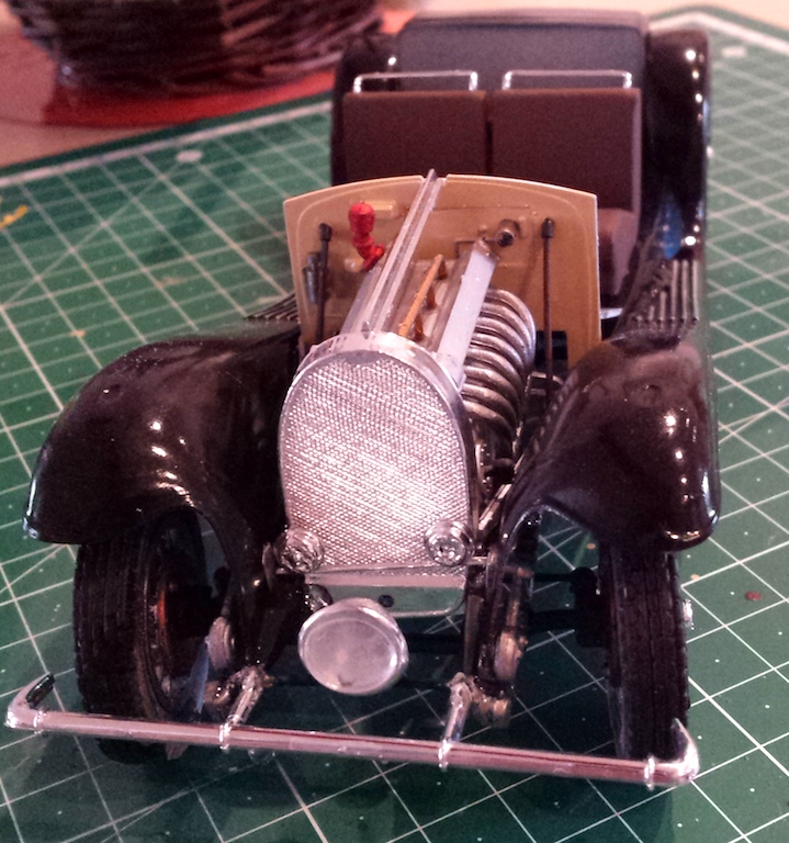

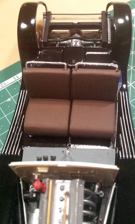

Finales Update:
Die letzten Chromteile, Nummernschild und drei der 4 Decals (Bugatti Zeichen, Nummernschild und F für Frankreich Aufkleber) wurden angebracht.
Die Scheinwerfer sind auf kleinen Stützen montiert und ich habe sie mit Patex Reparatur Gel angeklebt,
Das bleibt nach dem Austrocknen flexibel und die Scheinwerfer brechen nicht jedes Mal ab, wenn man anstösst.
Trockendauer ist etwa 24 Stunden und sie sind mit Patafix fixiert.
Die Vorderräder sind beweglich.
Die Motorhaube lässt sich nicht öffnen. Ich habe daher beschlossen sie wie unten gezeigt zu bauen.
Das ist das letzte Bild. Der Baubericht ist abgeschlossen.
