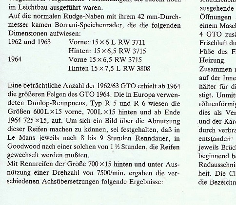

Ein paar Zahlen zu den Reifen:
und 2 Bilder zu der Reifenbreite
Reifenbreite 1.jpeg (220.48 KiB) 7368 mal betrachtet
Beides aus dem bereits erwähnten Buch von Pourret.
