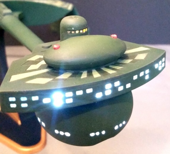

ich bin auf dem Gebiet auch eine Niete, habe mich aber wegen der Beleuchtung meines Revel Klingonen-Schlachtkreuzer D-7 mal näher damit beschäftigt.
Zwar noch nicht perfekt, ABER es leuchtet  :lol:
Hierfür nutze ich übrigens eine 9 V Blockbatterie.
