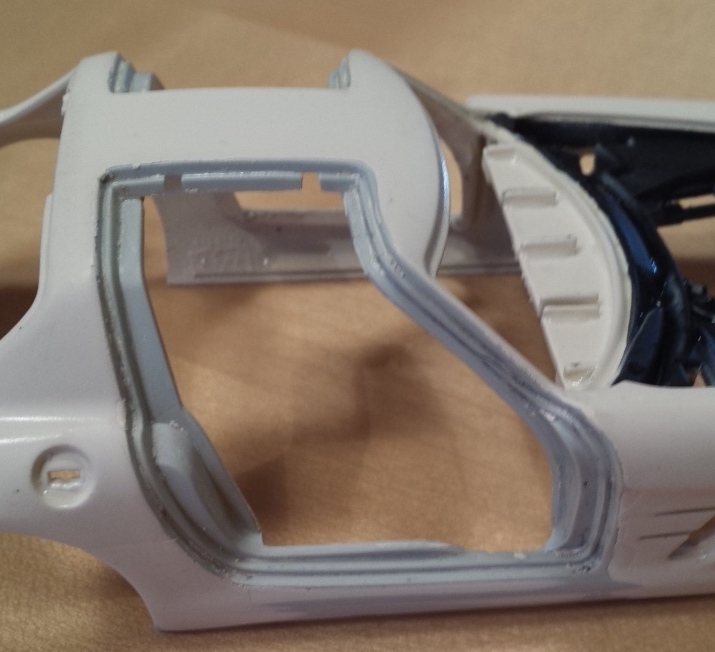

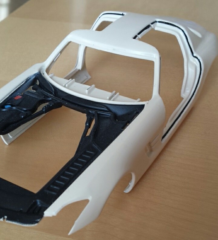

Aktuell habe ich mir die Gummidichtungen der Türen "ruiniert". Abdecken/maskieren und Pinsel hat nicht so recht funktioniert, also wieder weiß und mit Lackstift.
Das ging sogar ziemlich gut bis ich Mattlack über den glänzenden Lack des Lackstiftes gegen habe.
Ich habe zu spät bemerkt, dass der Pinsel, den ich auf die Schnelle genommen habe (großer Fehler), nicht der übliche ist, sondern ein alter. In den Haaren waren noch jede Menge Schwarzpartikel  :shock:
Hier vor dem Mattlack
2016-08-02 07.41.40-1.jpg (76.89 KiB) 7612 mal betrachtet
2016-08-02 07.41.23-1.jpg (97.51 KiB) 7612 mal betrachtet
Damit bin ich beschränkt auf mein aktuelles Können relativ zufrieden.
Hier das Ergebnis nach dem Klarlack (3 von X Fehlern)  :thumbdown:
2016-08-02 10.57.18-1.jpg (103.89 KiB) 7612 mal betrachtet
Da es eine feine Lippe im Rahmen gibt, die die Dichtung darstellt, kann ich es nicht rausschleifen. Abbeizen wird wohl zu viel ruinieren und verschlimmbessern.
Ich denke, ich werde es als Lernobjekt für mich bzw Lehrobjekt für andere Anfänger so belassen.

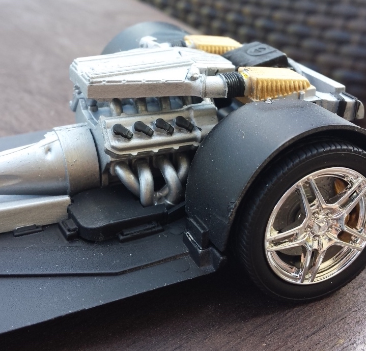

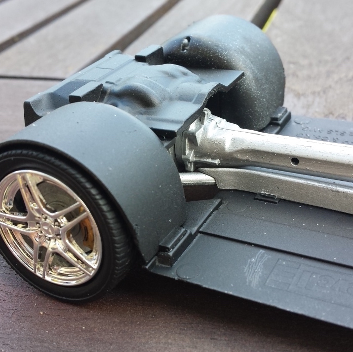

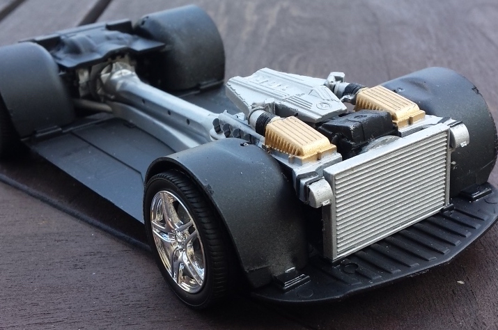

Die "Bodengruppe" ist fertig. Bald heisst es Abschied nehmen, den niemals wird jemand die meisten Details wiedersehen... :shock:

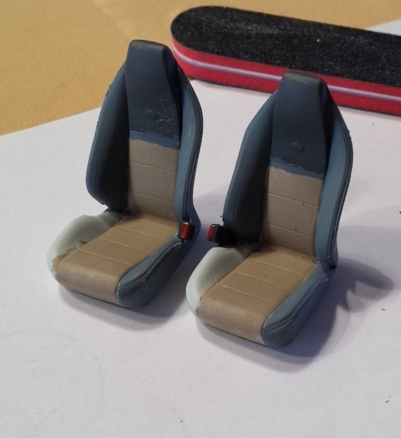

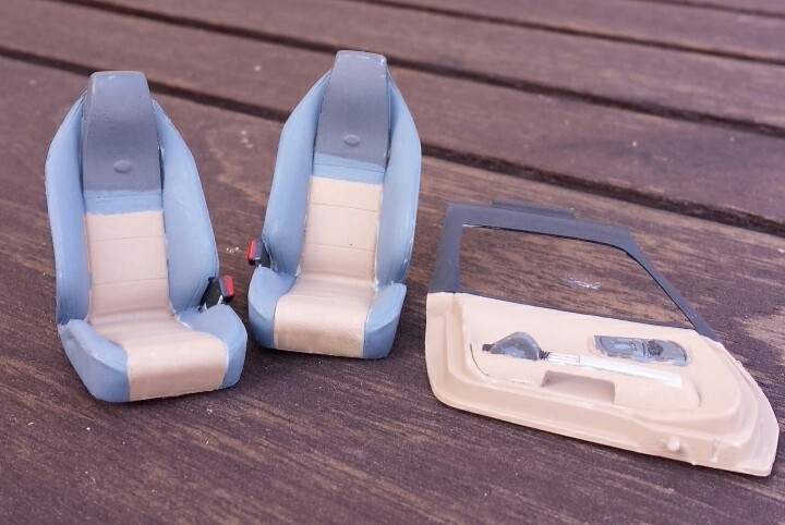

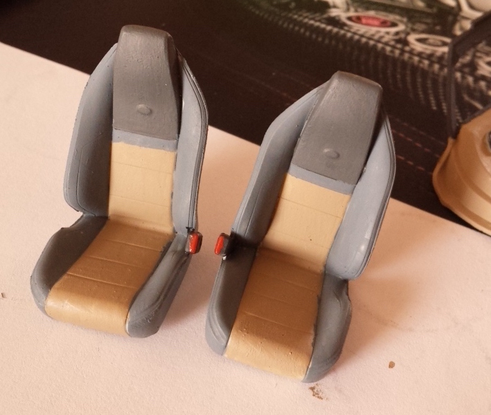

Start der arbeitsintensiven und wegen der Trockenzeiten langwierigen Innenraum-Bemalung.
Die Sitze werden 3-färbig: Dunkelgrau, mittelgrau und beige.
Ein erster Eindruck, also work in progress wie der Brite sagt. Bis jetzt freihand wie man sieht.
Nächste Schritte sind, linken Teil der Sitzpolsterung bemalen und dann ordentlich Maskieren und Ausmalen, um möglichst saubere Linien zu bekommen.
Mal sehen wie gut das gelingt.

Sitze und Türverkleidung im Sonnenlicht.

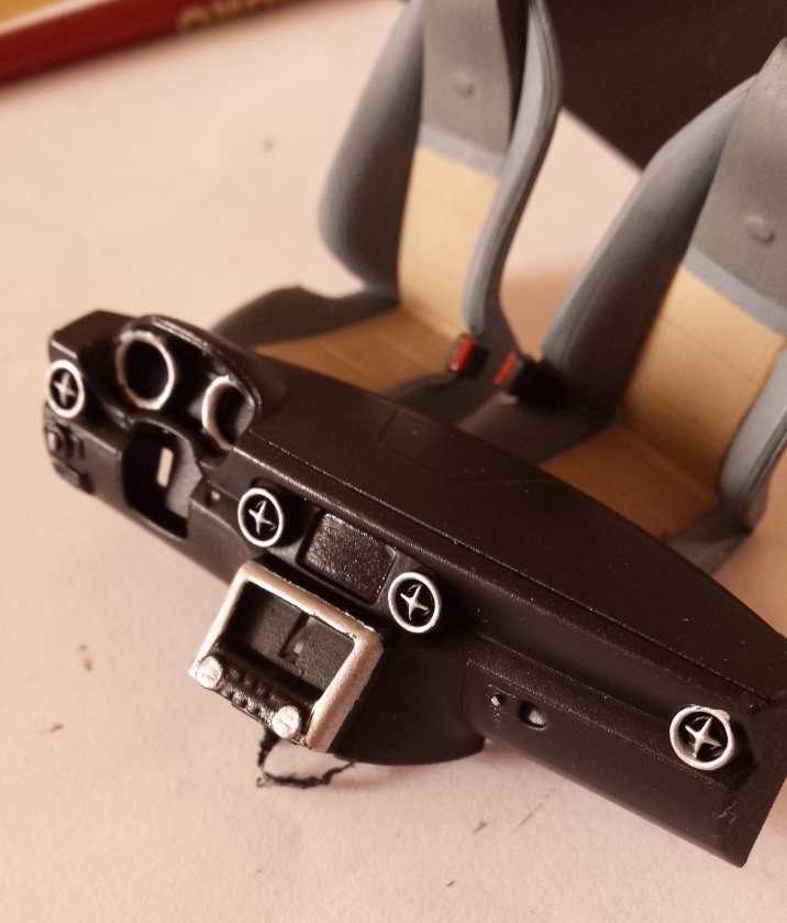

Sitze Version 2. Ich lasse es so gut sein, da es ab jetzt wohl nur schlechter wird.

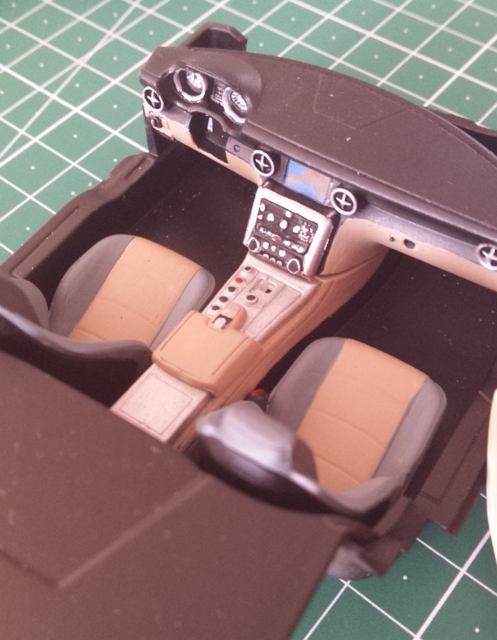

Mit dem Armaturenbrett habe ich angefangen, allerdings weiß ich nicht wie ich die Lüftungsauslässe besser hinbekomme. Bei aller Vorsicht und Sanftheit geht immer etwas daneben.

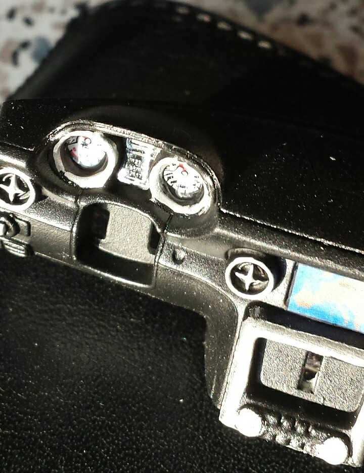

Decal für Instrumente und Navi angebracht und mit Mattlack fixiert.
In dieser extremen Vergrößerung sieht man, dass die Zeigerinstrumente nicht korrekt orientiert sind.
Allerdings bin ich froh, dass ich die beiden nach dem x-ten Versuch halbwegs mittig in die Vertiefung gebracht habe.
Die bleiben wo sie sind  ;)

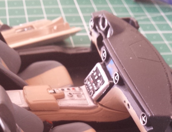

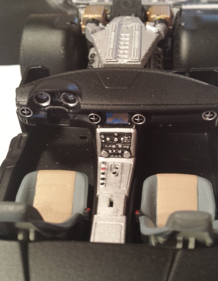

Mittelkonsole ist in Arbeit. Kurze Maßprobe bevor es mit den anderen Details weiter geht.
Hallo Tintifax,
die Sitze sehen im zweiten Versuch auf jeden Fall besser aus. :thumbup: Bei der Farbwahl insgesamt bin ich ehrlich gesagt unsicher...Sitze dreifarbig, Türen zweifarbig (normalerweise ist dann auch das gesamte Interieur zweifarbig), aber Mittelkonsole/Armaturenbrett einfarbig schwarz - das sieht m.M. nach etwas zusammengewürfelt aus. Es sei denn, du bist noch gar nicht fertig mit Bemalen - dann habe ich nichts gesagt :oops:

Danke für das Feedback. Bin ebenfalls noch etwas unsicher, ob es im Endeffekt gut aussieht.
Die Türen sind Innen ebenfalls beige mit silber/schwarzen Türgriffen. Das mit dem Armaturenbrett habe ich nicht bedacht. Allerdings schaut es jetzt ziemlich gut aus und noch einmal bemalen, endet eventuell in der nächsten Katastrophe  :lol:
Bin aber immer für eine Rückmeldung dankbar.

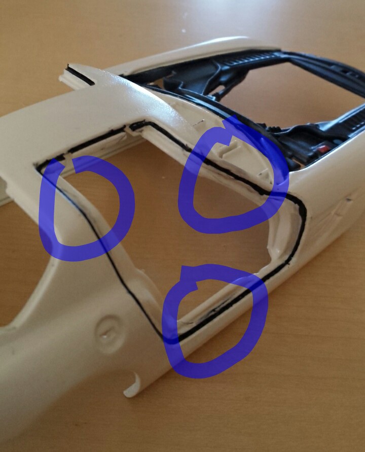

Saurer Apfel Teil..., ja wie viel eigentlich?
Nach dem mich die Sache mit den Türdichtungen massiv gestört hat: Lack runter und neu.
Hab dazu den Revell Paint Remover bestellt. Der geht auch mit dem verwendeten Lack, allerdings sehr mühsam - vor allem, weil der Lack eben sehr dick aufgetragen ist, um sauber zu decken und zu verfliessen. Hab ich schon erwähnt, dass ich diesen Lack hasse?
Ich war kurz davor auf die Umwelt zu pfeifen und Bremsflüssigkeit und neuen Decklack für einen Neustart zu kaufen, aber dann hat der Ehrgeiz und das Schuldgefühl überhand genommen.
Der Regentag mit nasskaltem Wetter war ein zusätzlicher Grund, warum ich ein paar Stunden mit Remover, Zahnstocher, Bürste, Wasser, Remover, Zahnstocher,... in der gefühlten Endlosschleife verbracht habe.
Am Ende des Tages endlich sauber gewaschen, mit Nassschleifschwamm und 350 Korn geschliffen.
Hier ein ganz gutes Tages-Zwischenergebnis mit ein paar Lackresten und Schleifmängeln:
Als nächste Schritte noch ein paar Feinarbeiten mit Schleifpapier, um an den Übergängen kein Kanten zu bekommen, dann Maskieren, Grundieren, Lackieren und Dichtungen aufmalen.
Was beim echten Auto geht, sollte auch hier funktionieren.

Im Innenraum bin ich jetzt doch durch LXD angeregt auf zweifarbig umgestiegen.
Hier von der Kostümprobe - also noch nichts verklebt.
Beim Sitz habe ich die letzte Ungenauigkeit gleich ausgebessert, da ich die Vorteile von Malen mit Zahnstochern entdeckt habe. Damit kann man minimalste Farbe auf ein 1/10 genau auftragen. Notiz für mich: Alu von der Bedienungskonsole entgraten.
Auf Fotos sieht man Fehler, die am echten Modell nur bei gezieltem Drehen ins richtige Licht sichtbar sind...  :lol:
Hier sieht man die Türverkleidung im Hintergrund
