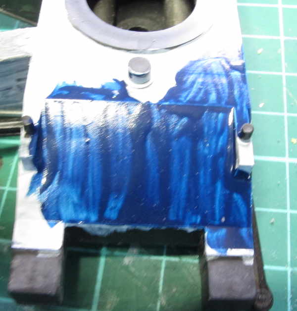

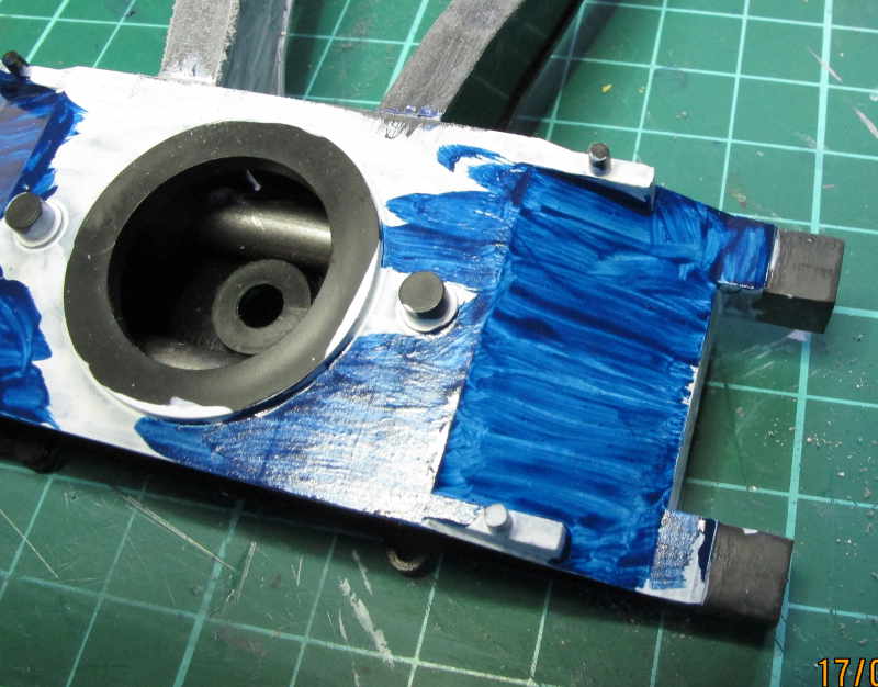

So, heute Nachmittag wollte ich den Unterwagen des Kranes lackieren. Statt meiner gewohnten ELITA Farben habe ich Acrylfarben von Oesling genommen.
Das Ergebnis könnt ihr auf den folgenden beiden Bildern "bewundern":
*grmbl*
Was ist da passiert und habe ich irgendwas - wenn ja, was - falsch gemacht?
Das Ärgerliche dabei ist, dass ich jetzt den ganzne Rotz erstmal mit Schleifpapier entfernen muss - anschliessend die Riefen rauspolieren und dann erst kann ich den nächsten Lackierversuch starten. Das bremst also ungemein aus und das nervt ;)
Volker, der sich wünscht er hätte schon die
Sandstrahlkabine von Kaleas...
Hhhhmmmmhhhhh...... ?
Handelt es sich dabei vielleicht um eine lasierende Farbe ?
Sieht mir ganz so aus.
Ultramarinblau ist bei den klassischen Künstlerfarben lasierend !

Ist es nicht, ist diese hier:
RAL 5003 Oesling-Modellbau

So, ich hab den Siff runter. Erst grob mit Schleifpapier, aber das hätte ich mir sparen können:
da ich ohnehin noch was benötigte, habe ich beim sockelshop zwei Fl. Mr. Paint Remover von Gunze Sangyo mitbestellt.Das zeug ist klasse: wird es auf lackierte Stellen aufgetragen, lost sich die Farbe beinahe sofort ab.
Werde heute noch ein wenig entlacken (der Unterwagen hat nunmal schlecht zugängliche Stellen) dann die riefen vom Schleifpapier auspolieren (grmbl) und dann neu lackieren.
