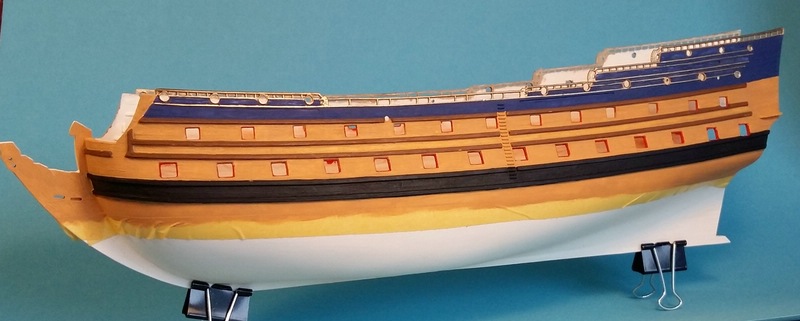

Habt ihr auch das Problem mit den "Farbkanten" wenn man mit Klebeband arbeitet? kann man das irgendwie vermeiden?
Mittlerweile mache ich das anders... auf meine Schiffe bezogen..... ich bemale z.B. erst die "Barkhölzer" und dann den Rest dazwischen mit einem Flachpinsel. Komme damit recht gut klar und erspare mir Stundenlanges abkleben.

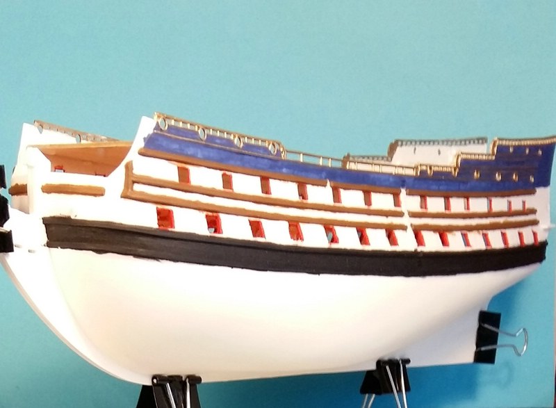

Hier mal ein Foto des aktuellen Bauzustandes meiner Sirene.... die Stückpforten sind aufgedremelt, Barkhölzer sind bemalt. Eine erste Schicht Blau ist drauf...(man sieht recht gut wie das Weiß des Kunststoff noch durchschimmert) .... kommen aber noch 2 Schichten Blau drauf. Dann alles was Holz werden soll mit Sand. Ja-ja... sieht alles noch recht unsauber aus.... wird man aber später nix mehr von sehen.
Weiter geht es mit dem bemalen.......

Diwo58 hat geschrieben: Und hier mal ´ne Frage in die Runde....
:thumbup:
Hoi Dirk
Was meinst Du mit Farbkanten? Der Versatz den es geben kann oder wenn Dir Farbe unter das Band läuft?

Die Farbkante direkt am Rand des Klebeband.... wenn man das Klebeband nach der Bemalung (2-3 Schichten Farbe) wieder entfernt, Bleibt da eine Kante. Weißt du was ich meine?

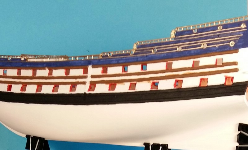

So.... wieder bin ich bei der Bemalung ein kleines Stück weiter gekommen. Sieht schon ein bisschen besser aus. Ist aber immer noch nicht fertig (sieht man an dem Klebeband ;) ). Wenn dann erst mal die Ölfarbe drauf kommt, wirkt die Bemalung noch ganz anders.... Ist aber bis dahin noch einiges zu tun...:

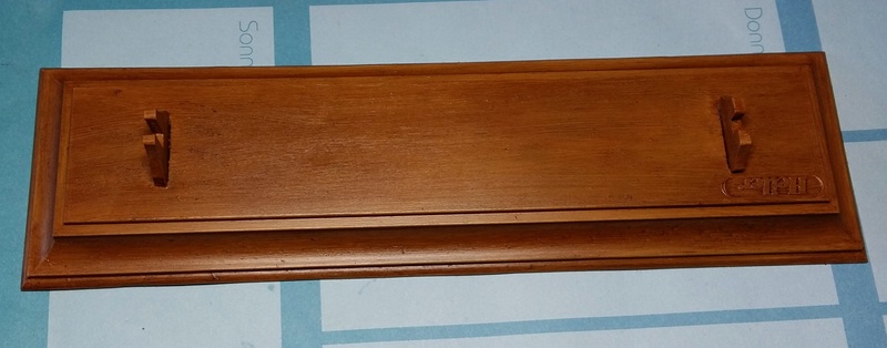

Der Modellständer ist auch bemalt und schon mit Ölfarbe behandelt. Ich habe mal etwas mehr Ölfarbe drauf gelassen. Finde, das sieht ganz gut aus... auch wenn noch Frisch und glänzend. Das muss jetzt mit Sicherheit ´ne Woche trocknen....:
Nach dem Trocknen wird das Teil matter..... hoffe dann wird das "Holzig" :mrgreen: aussehen.

Du hast ein extrem glückliches Händchen was das bemalen anbelangt. Der Sockel sieht grossartig aus. Auch das Schiff macht mit diesem hellen Holz eine gute Figur.
Ich vermeide den Klebrand indem ich erst Freihand male. Erst zum Schluss klebe ich ab und ziehe die Linien mit dem Pinsel nach. So ist es dann nur noch eine Schicht und die Kante sehr fein. Ich hoffe das war jetzt einigermassen verständlich??? :oops: :oops:
Kleiner Tipp zur Farbgebung französischer Schiffe (auch wenn wie hier ein Fantasiemodell). Die Berghölzer wie auch der gesamte Bug waren schwarz eingefärbt. Eine Eigenart die schön früh ihren Anfang nahm wie man an Modellen in den Marinemuseen in Frankreich sehen kann. Hier ein Ausschnitt eines zeitgenössischen Gemäldes. Da ist gut zu sehen was ich meine. Es handelt sich dabei zwar um die Bucentaure aus dem Trafalgar Krieg, aber diese Farbgebung findet sich auch schon bei früheren Schiffen.

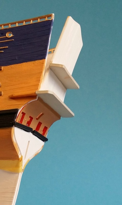

Bevor ich die letzten Korrekturen an den Außenseiten der Rumpfhälften mache, habe ich mal Spaßeshalber das Heckteil drangesteckt... wie das wohl passen wird. Und.... :o wat denn dat???? ...es taten sich große Lücken auf. Ja, ich weis, einer der ältesten Heller Bausätze und so... aber sowas... :o :( :? :thumbdown:
Sehet und verzweifelt...:
Da freu ick mir... :x ... auf das Gefummel den anzukleben. Die Kanonen sind grottig und deren Schildzapfen sitzen zu weit hinten... die Lafetten zu breit..... und jetzt das!! Bin ein wenig genervt von dem Bausatz. Mal sehen was noch so alles kommt.

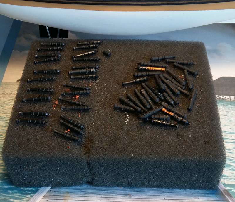

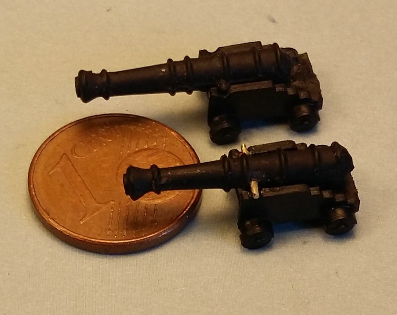

Jubel... :) ... die Kanonen von meinem bekannten sind eingetroffen. Das heißt, der Bewaffnung der unteren Decks steht nichts im Wege. Ich hatte zwar mit dem Abformen begonnen.... aber gescheitert. Die Rohre sind einfach zu klein dafür, die in einem Stück abzuformen. Einzelne Bilder zu diesem Misserfolg erspare ich euch.
Genug Wummen für die beiden unteren Decks...:
Jetzt geht es um die Farbe.... die Lafetten werden Rot...(auch wenn man nicht mehr viel davon sieht).. und die Rohre...laut Bauplan Bronze. Finde ich aber irgendwie doof. Ich Tendiere eher zu geschwärzten. Was meint ihr?

Diwo58 hat geschrieben: Jetzt geht es um die Farbe.... die Lafetten werden Rot...(auch wenn man nicht mehr viel davon sieht).. und die Rohre...laut Bauplan Bronze. Finde ich aber irgendwie doof. Ich Tendiere eher zu geschwärzten. Was meint ihr?
Ich würde versuche sie mit Pigment zu "brünieren". Wenn das in die Hose geht, kannst Du noch immer schwarz nehmen :D
Diwo58 hat geschrieben: Nichts ist schlimmer als... man kommt unglücklich an die schon verbauten Kanonen, das Rohr geht ab und liegt im verschlossenen Rumpf.. :( ... das würde ich also gerne vermeiden.
Ich löse das immer ganz pragmatisch. Unter Deck klebe ich das Geschütz in Position. Danach bohre ich mit eta 0,5mm von oben, mittig durch das Geschütz, die Lafette und das Deck. Dann "Verdüble" ich das ganze mittels Metalldraht. So hält das ganze ziemlich gut, auch wenn man da mal etwas unsanft an die Kanone kommt.

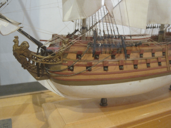

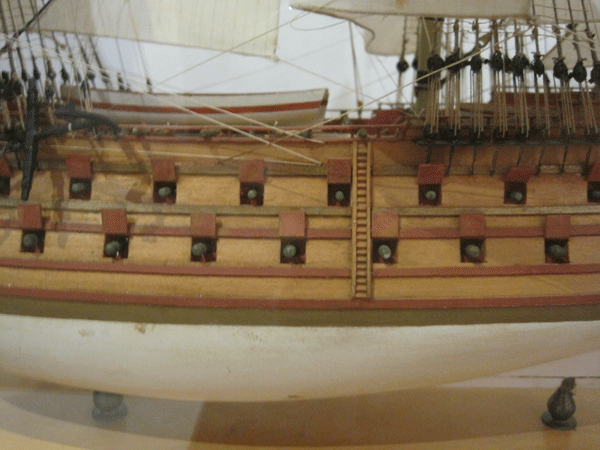

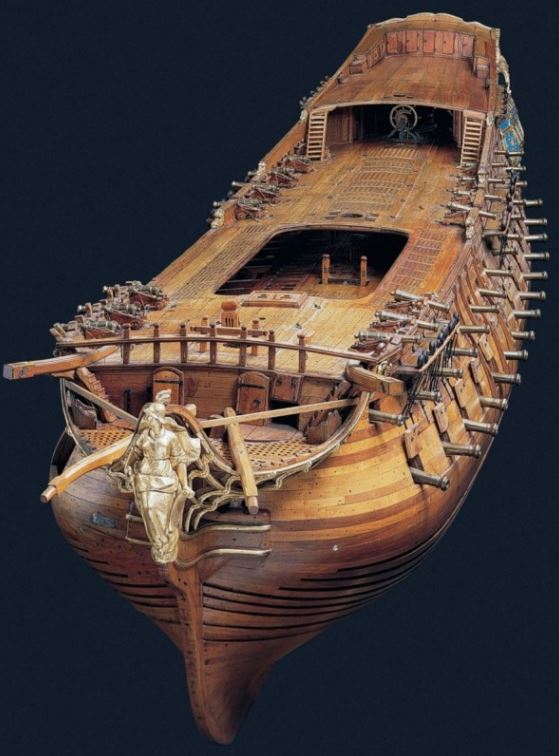

das wohl bekannteste Modell dieser Schiffsklasse steht in Paris und ist komplett in einer Holzsorte ohne Bemalung gehalten. Mit Ausnahme der blauen Bereiche am Heck.
Sieht auch gut aus.
Quelle: http://www.Ancre.FR

Danke für die Bilder. Es scheint mir, als wäre dieses Modell nicht sonderlich akkurat. Dennoch muss ich unbedingt mal in dieses Museum in Toulon.
